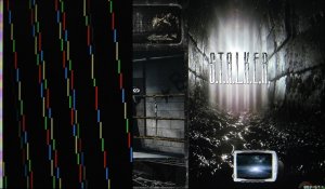

Заставки программы:
Характер поведения меняется, соотношение длительности может быть нормальным, а может … жутким.
Два снимка подряд:
В одном случае соотношение кадров нормальное, ой, почти нормальное (обратите внимание на длительность красных и белых маркеров на левом снимке). Но это мелочи, с правым все гораздо хуже. Между снимками прошло буквально пару секунд.

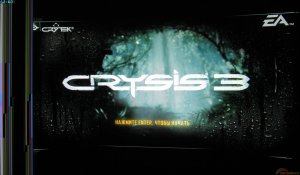

Почему именно «Crysis 3», существует же масса игр? При установке последних драйверов 13.6-13.8 крутится заставка этой игры.
Что же, это «повод». Если сам производитель проталкивает данную марку, значит с ней-то все должно быть «шоколадно».
Давайте взглянем подробнее, сцен и режимов будет достаточное количество, надеюсь. Места оценки производительности никак специально не подбирались. В начале игры сюжет переключается по некоторым сегментам – пробежал «30 метров», другой сюжет.
Механизм выбора прост - я выбирал подходящее место, где сразу не убивают, и делал снимки. Сама игра позволяет менять уровень качества прорисовки, что вызывает изменение скорости вывода кадров, и этим не грех воспользоваться – картинки будут представляться для трех режимов: низкого качества, среднего и высокого.
И еще несколько уровней:
Игра демонстрирует все то же, что отмечалось ранее – стабильность вывода кадров может нарушаться, хотя до полного вытеснения «нечетных» кадров дело не доходит.

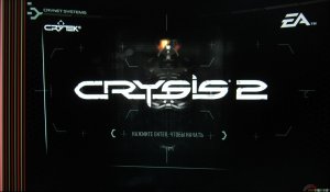

Crysis 2 (Direct3D11)
Игра схожа по сюжету и наполнению с ранее представленной «Crysis 3», но требования к производительности графической системы несколько ниже. Сама игра вышла при спонсорстве:
М-да … впрочем, так даже интереснее, тестирование выполняется на видеокартах AMD.

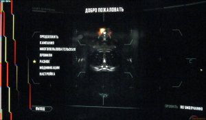

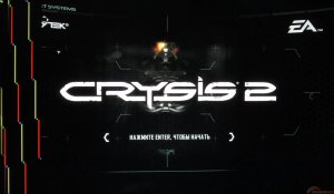

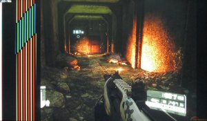

С первых же кадров игра демонстрирует откровенное «спаривание» вывода, выводятся только четные кадры. Для «Crysis 3» я предоставлял три режима качества картинок, но в данной игре переключение между «низким» и «средним» качеством формирования графики мало влияет на скоростные характеристики, поэтому в таблице будет только два столбца – низкое и высокое качество.
Что же, начнем:
Игра очень легко «сваливается» в состояние полного вытеснения нечетных кадров. Для «Crysis 3» дело не доходило до полного провала, чаще происходило лишь изменение пропорций вывода четных и нечетных кадров, а в данной игре наблюдается весь «диапазон», от нормального до полного игнорирования нечетных кадров. Вот характерный случай:
Почему «Crysis 3» более стабилен, чем «Crysis 2», понять сложно, но общие тенденции все же прослеживаются – игра «Crysis 2» менее «насыщенная» с повышенной скоростью формирования кадров и, уж извините, более простой картинкой.
Все это наталкивает на мысль, что появление дефекта выталкивания нечетных кадров как-то связано с соотношением загрузки процессора и видеокарты. Чем «проще» картинка, тем больше шансов получить дефект.
