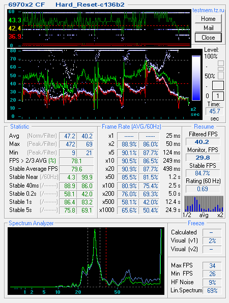

Прохождение «Hard Reset» стало еще «дерганее», программа вообще отказалась считать стабильность вывода соседних кадров. Но средняя скорость возросла.
Heaven 4.0, DirectX 9, драйвер 13.6b2:
DirectX 9, драйвер 13.8b:
Драйвер комплекта 13.8b представляет жуткую нестабильность кадров и после переустановки Windows с нуля получаемые результаты стали только хуже. Эта нестабильность содержится в потоке кадров, формируемом игрой, программа Fraps-Calc сама такое придумать не способна. Как следствие, все характеристики снизились, хотя средняя скорость кадров возросла, как и в «Hard Reset». Можете сравнить, графики и анализ представлен в предыдущем разделе статьи.

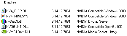

В качестве музейного экспоната участвует:
На драйвере:

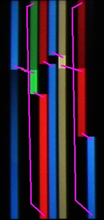

Ничего странного не наблюдаете? Давайте я распишу маркеры нескольких снимков.
Чисто эстетически, эта картинка напоминает «кашу», но таковой она и является. А если соединить окончания-начало фрагментов?
Шторка фотоаппарата начала открываться, в этот момент оканчивался показ кадра с синим маркером (слева), после чего начался показ серого маркера. Окончание синего и начало серого отмечено стрелкой с номером 1, остальные отметки выполнены аналогично. Значительная часть фрагментов выдается правильно, но есть и нарушения.
Переход номер 3, после зеленого должен идти красный, но он пропущен и начался вывод синего. Переход 4 тоже неправильный, после синего должен идти серый, но видеокарта «вернулась» к выдаче пропущенного красного. Последующие переходы 5-8 выполнены нормально, затем переход 10 «назад». Я затрудняюсь оценить численно вредоносность скачков вывода к предыдущим кадрам, но она очевидно выше, чем простой «повтор».

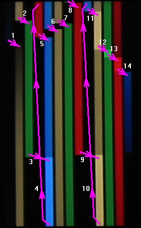

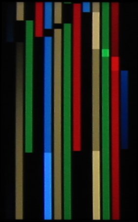

Еще картинка для анализа:
Видеокарта отчаянно путает кадры, постоянно скачет вперед-назад. Один «короткий» кадр (слева) на этом фоне выглядит как мелкая шалость. Последовательность в правой стороне кажется «закольцованной», но это не так. После серого (выводится полный кадр плюс маленький повтор) начинается красный, затем синий (при повторе яркость маркера повышается, учитывайте это), затем верх красного с плавным снижением яркости и шторки фотоаппарата закрылись. Если мой анализ вызывает недоверие, можете посмотреть небольшой видеофрагмент (243 Кбайт).

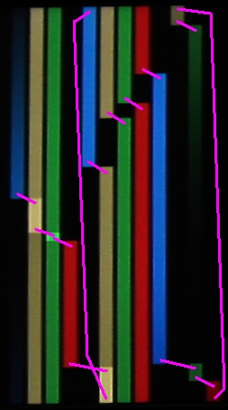

И еще картинка:
Начало и середина процесса «обычные» для этой видеокарты, а вот окончание – жуть. В это время закрывались шторки фотоаппарата и по постепенному снижению яркости можно точно определить последовательность вывода на экран. После вывода синего начинается зеленый (пропуск кадра!), затем красный, затем серый (возврат на два кадра!!), затем снова вывод кадра с зеленым маркером.
Видеокарта тщательно путает кадры вывода, причем сами кадры сохраняются. Это означает, что в ней одновременно(!) присутствуют данные о нескольких(!) кадрах. Зачем это нужно, глупость же полнейшая! Безумный расход памяти, причем без какой бы то ни было необходимости. Гораздо проще построить кадр, выдать его на теневую поверхность и начать обработку следующего. Зачем надо хранить еще несколько кадров? Причем к системе кэширования это действие отношения не имеет.
У меня есть только одно разумное объяснение – обработка ведется не одним потоком, а несколькими. То есть существует несколько конвейеров, которые обрабатывают каждый свой кадр и они работают параллельно. Подобным разделением можно объяснить странную деятельность видеокарты по перепутыванию кадров – соответствующий конвейер просто не успевает выдать кадр и его обгоняет другой конвейер со следующим кадром. Так и получается вместо 1-2-3 вывод типа 1-3-2.
Остается только понять, сколько конвейеров используется. К слову, чем больше величина разбиения, тем выше задержка исполнения. Видеокарта и счетчики производительности информируют о количестве кадров в секунду, но ничего не говорят о задержке исполнения. Если существует разбиение на отдельные потоки, то производительность останется прежней (скорее даже возрастет), а вот задержка повысится и весьма заметно. Вы играете в игры, «тормознутость» в управлении не беспокоит? А вина может быть в самой видеокарте и, что особо неприятно, к скорости кадров (производительности) это не имеет прямого отношения.
Мера разбиения понятие неизвестное. Судя по приведенным картинкам, она должна быть равна трем (большего не встречалось), вот только «3» несвойственна аппаратным реализациям. На выручку приходит тест 3DMark. Если вы обратили внимание на картинки, приведенные ранее, то заметили (бы) на них странную аномалию. Вначале я подумал, что каким-то образом посадил дефект съемки, но фотоаппарат таким свойством не обладает. Он может испортить снимок, но «таким» способом – никогда. Дабы не присматриваться, позвольте показать интересующий фрагмент крупнее:
Видеокарта постоянно путает соседние кадры, что проявляется столь причудливым образом. Ранее отмечались сбои на три отсчета (кадра), здесь подобное и наблюдается, чаще всего. Но существуют зоны вывода, где сбой распространяется на четыре отсчета. Это означает, что конвейеров четыре. Зависит ли величина разбиения от типа видеокарты остается загадкой, но само значение «4» как раз очень логично.

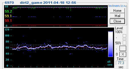

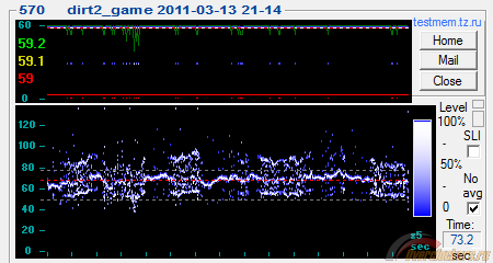

У меня нет доступа к другим, более новым, видеокартам производства NVIDIA, что затрудняет получение точного ответа на данный вопрос о распределении вычислений в графическом ускорителе. С другой стороны, существуют логи тестирования одиночной(!) видеокарты NVIDIA GeForce GTX 570. Ранее я уже приводил эти данные с некоторыми комментариями, интересующиеся могут почитать первую часть статьи. Впрочем, по нужному нам вопросу там приведено не особо много полезного.
Для сравнения, AMD Radeon HD 6970:
Видеокарта NVIDIA GeForce GTX 570 самопроизвольно меняет характер формирования кадров. На графике видны как «спокойные» зоны, так и «шумные». Интересно, что «амплитуда» шума одинакова для разных участков. Видеокарта одиночная, поэтому никакого фазового сдвига, свойственного парной обработке, возникнуть не должно. Но дефект-то есть и его вполне реалистичное объяснение – «SLI» реализовано в самой видеокарте. Собственно, нечто подобное я и предполагал чуть ранее.

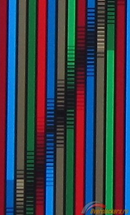

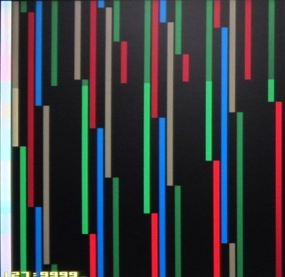

Еще один аргумент в пользу теории «псевдо-SLI» в одиночном графическом ускорителе можно получить, проанализировав снимки игры S.T.A.L.K.E.R.
Мониторинг сообщает о скорости 127 к/с, но посмотрите внимательно на то, что именно происходит на картинке. Точные подсчеты проводить не хочется, поэтому ограничусь обращением вашего внимания на наличие повторов(!), смотрите на «зеленые» и «красные» маркеры в средней и нижней части картинки. О каких еще повторах может идти речь, если средняя скорость 127 к/с? В самом худшем случае CF/SLI на двух видеокартах может «испортить» скорость вывода лишь в два раза. Здесь же следует нарушение больше, чем в два раза. Если «больше», значит разбиение выше, чем два независимых потока.
Сама нестабильность, когда самым причудливым образом смешаны сверхкороткие и чрезмерно длинные кадры – это тоже свидетельство в защиту моего предположения. В первой части статьи я приводил доводы в пользу увеличения дефектности картинки из-за параллельной работы нескольких видеокарт.
Фактически мера увеличения неустойчивости длин кадров пропорциональна количеству видеокарт (потоков обработки). Игра S.T.A.L.K.E.R. создает не особо равномерный поток кадров в видеокарту, процессор вынужден отвлекаться на неграфические расчеты. Но посудите сами, не может же ЦП быть загружен настолько хаотично? Да, небольшая девиация присутствовать будет, но откуда взяться столь резким скачкам?? Если вспомнить о «способности» CF/SLI решений усиливать нестабильность в несколько раз, то все встает на свои места.
К слову, на снимках CrossFireX по игре S.T.A.L.K.E.R. ничего экзотического не наблюдается. Да, есть «спаривание» соседних кадров, но какая-либо «пляска» между соседними кадрами даже в виде намека не просматривается. Хотя это не особо серьезный аргумент, все же между GeForce 9600 GT и Radeon HD 6970 большая разница в «возрасте». Однако аргументы представлены, решать вам
