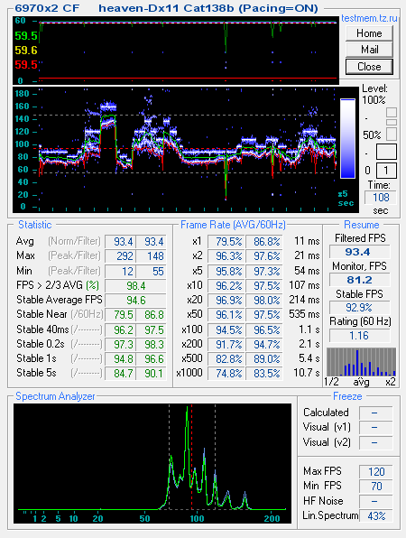

Теперь самое время привести лог FRAPS.
Весьма любопытная картинка. Складывается такое впечатление, что драйвер ничего не «балансирует», а выполняет тривиальную синхронизацию к сетке частот, кратных кадровой развертке. А что, очень красивое решение! Но у него есть один недостаток, отмеченный ранее - при неодинаковых размерах кадров важно всячески избегать синхронности к частоте развертки, иначе последует резкое возрастание дефектности картинки.
Несколько выше я приводил сравнение кадров «1» к «3» и эквивалентных «3/4». Кадры «1» к «3» разбивают выводимую картинку на два поля, 1/1 и 1/2 (60 Гц и 30 Гц). Для снижения этого неприятного дефекта следует «размешивать» эти два поля, что можно получить старательно избегая синхронности к частоте развертки. Так что, реализация AMD очень красивая, но потенциально «проблемная». По приборам «все хорошо», а вот «на взгляд» …

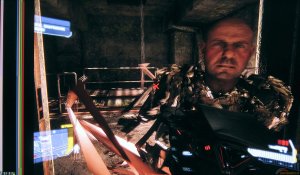

В самом начале этого раздела я отмечал о «глючности» драйвера 13.8, настала пора это доказать. В данном тестировании я довольно много ссылался на игру «Crysis 3», но знаете, что я увидел сразу, после перестановки драйвера с 13.6b2? Познакомьтесь, это «Псих»:
Веселенький у него воротничок, не находите? И бронекостюм «Пророка» почему-то оброс кольями. Дефект наблюдался только на «Психе» и только в пределах уровня, потому «стабильным» его назвать нельзя, хотя симптом неприятный. Надеюсь исправят. «Crysis 3» сделан на DirectX11, а вот DirectX 9 – с ним очень плохо. И дело вовсе не в снизившейся производительности, возросла дефектность картинки. При анализе Heaven этот недостаток проявился очень четко. Давайте я соберу характеристики драйверов в общую таблицу, так будет заметнее.
