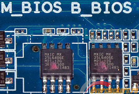

Чуть выше портов SATA расположены две микросхемы BIOS.
В отличие от старших материнских плат Gigabyte, на Z77MX-D3H TH отсутствует переключатель микросхем, соответственно реализация Dual BIOS программная, которая практически не повышает живучесть прошивки.

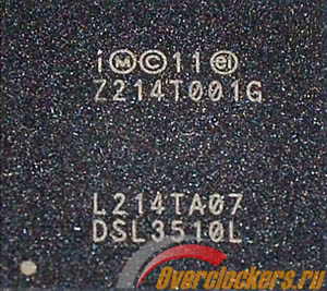

Поддержка новомодного интерфейса Thunderbolt реализована Intel DSL3510L:
Данный контроллер обеспечивает работу сразу двух портов Thunderbolt, собственно они оба присутствуют на плате.

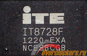

В качестве Multi-IO используется микросхема ITE IT8728F:

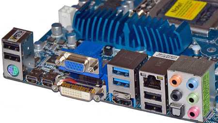

На задней панели Gigabyte GA-Z77MX-D3H TH расположены:
- Один PS/2 порт для клавиатуры/мыши;
- Два Thunderbolt;
- Один D-Sub;
- Один DVI-D;
- Один HDMI;
- Четыре USB 2.0;
- Два USB 3.0;
- Один LAN;
- Оптический выход S/PDIF;
- Пять аудио входов/выходов 3.5-мм mini-jack.
За исключением пары разъемов Thunderbolt конфигурация I/O панели мало чем отличается от большинства современных системных плат. Разве что несколько видеовыходов и два Thunderbolt препятствуют размещению большего количества портов USB, которых на задней панели в сумме только шесть. А отсутствие таких интерфейсов как eSATA или IEEE 1394 для недорогих материнских плат простительно.

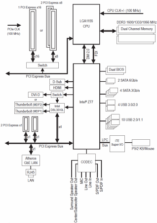

Блок-схема платы.

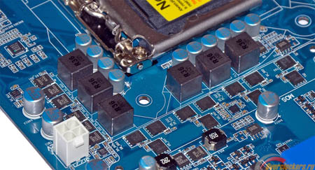

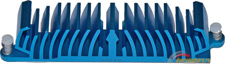

Система охлаждения состоит из двух независимых радиаторов. Первый отводит тепло от части элементов преобразователей питания процессора и CPU VTT, второй - от Intel Z77.

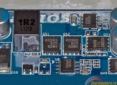

Оба теплорассеивателя весьма скромных размеров. Радиатор преобразователя питания:
Отдельно отмечу, что он не накрывает силовые элементы питания IGPU и одной из фаз CPU VCore, находящиеся сверху от процессорного разъема.
Контакт осуществляется через термопрокладку, причем весьма толстую. Как можно видеть по фотографии выше, контакт силовых элементов с ней неравномерный, и по краям сильнее, нежели в центре. Хотя разница в силе контакта и невелика.

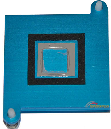

На Intel Z77 установлен небольшой теплорассеиватель, но большего для набора системной логики и не надо.
Как и в случае с первым радиатором, используется крепление на подпружиненных пластмассовых гвоздях.
Термопаста уже успела сильно загустеть, однако достаточно легко оттирается при помощи ватного диска.
Проверка эффективности системы охлаждения была произведена для режима частоты работы процессора 4700 МГц/ 1.437 В.

Преобразователь питания процессора выполнен по схеме 4+1+1, четыре фазы отведено под питание CPU VCore, по одной фазе отводится для IGPU/CPU VTT. Для VCCSA задействован линейный стабилизатор.
В качестве основного ШИМ-контроллера, отвечающего за питание VCore и IGPU, используется IR3564A производства International Rectifier:
Контроллер работает по формуле 4+1, удвоители фаз не используются. В качестве драйвера в преобразователе питания IGPU применен Chil CHL8550, в качестве драйверов в преобразователе питания VCore задействована пара IR3598.
В качестве транзисторов как в питании IGPU, так и в питании VCore, установлено по два Renesas RJK0393DPA и одному Renesas RJK03B7DPA на каждую фазу.
