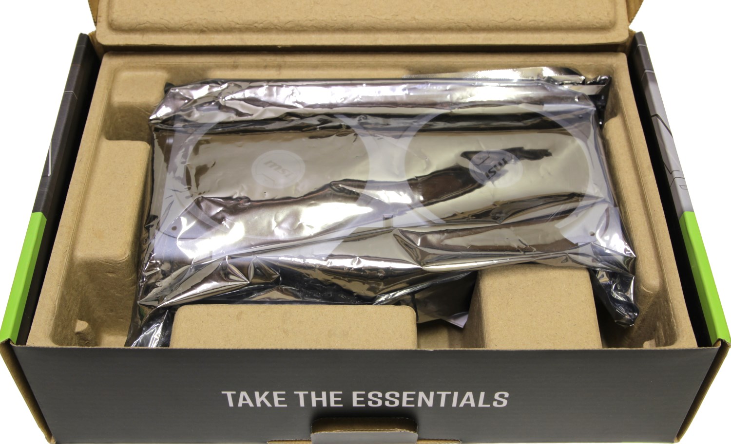

Открываем коробку и видим каркас из картона с картонной крышкой. В нём лежит сама видеокарта, которая упакована в антистатический пакет.
Под ней есть небольшое углубление, где лежит инструкция и буклет. Больше ничего в комплекте нет.

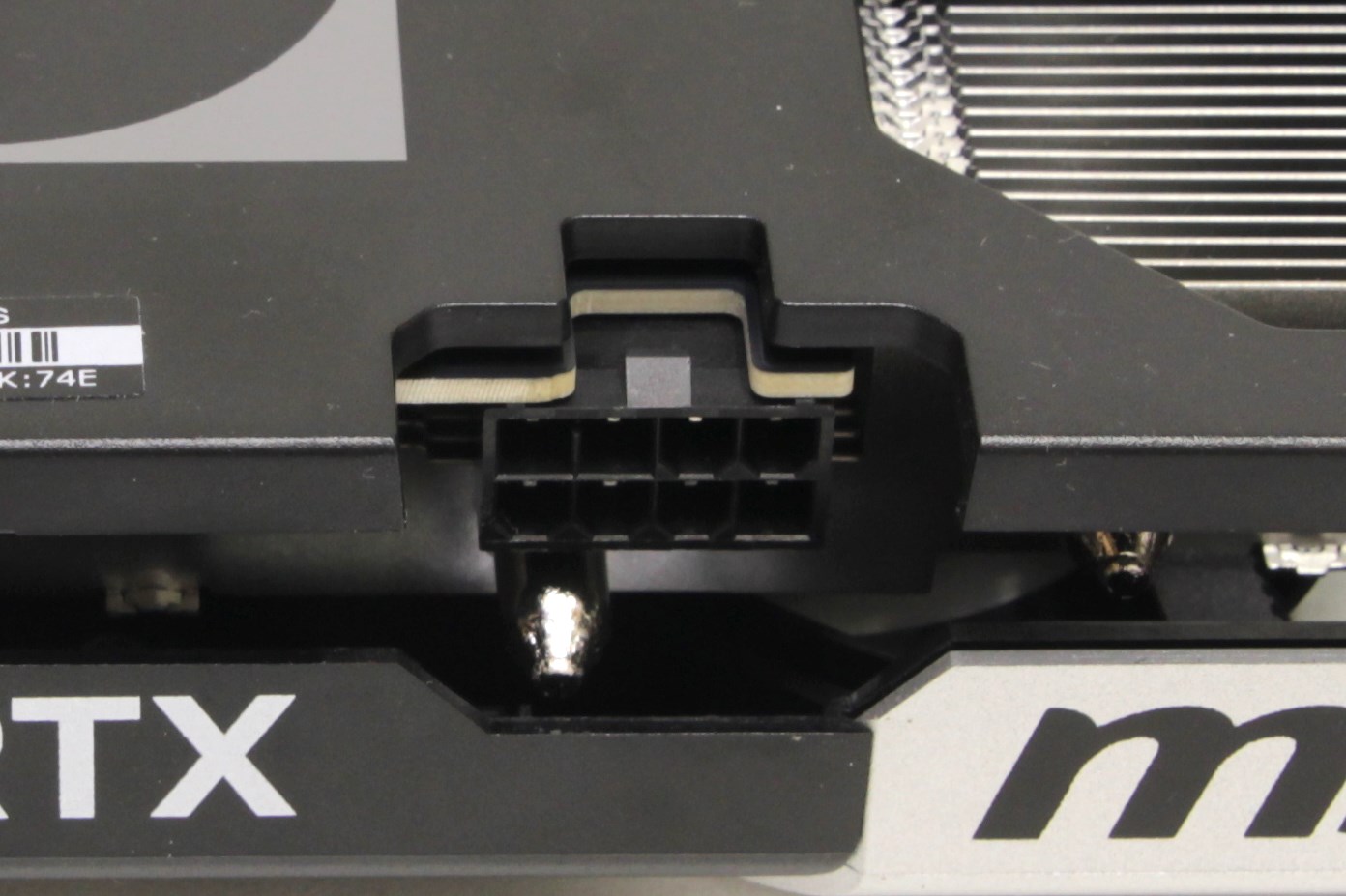

Переходник тут не нужен потому, что дополнительное питание подаётся через простой разъём 8-pin PCI-e.

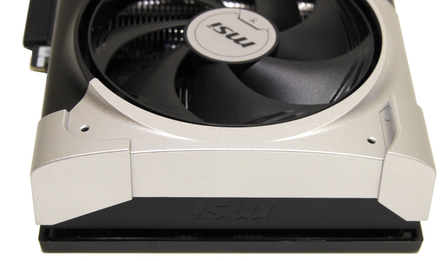

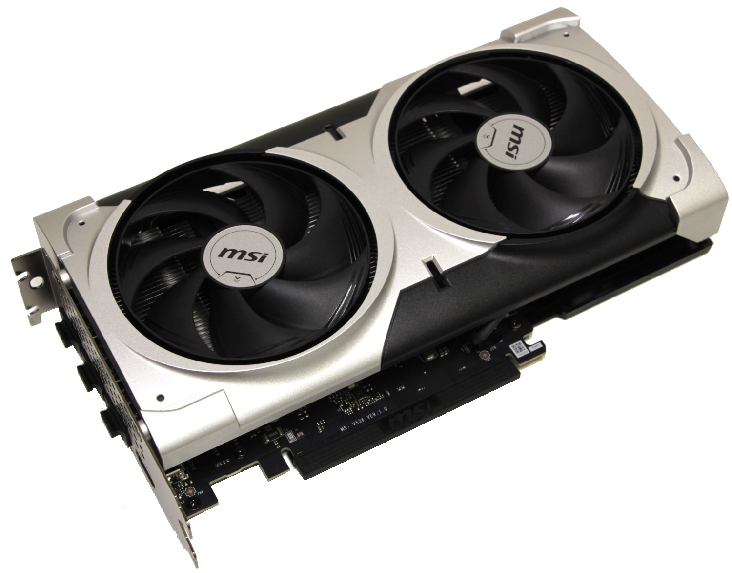

Во внешнем оформлении мы видим узнаваемые черты именно для серии Ventus. Это комбинированный пластиковый кожух, который состоит из чёрных и серебристых элементов.
Карта получилась компактнее версии Gaming с двумя вентиляторами, но мы уже знаем, что сама печатная плата достаточно короткая и на ней можно разместить даже более компактную систему охлаждение. Другой вопрос, как она будет справляться со своими обязанностями.

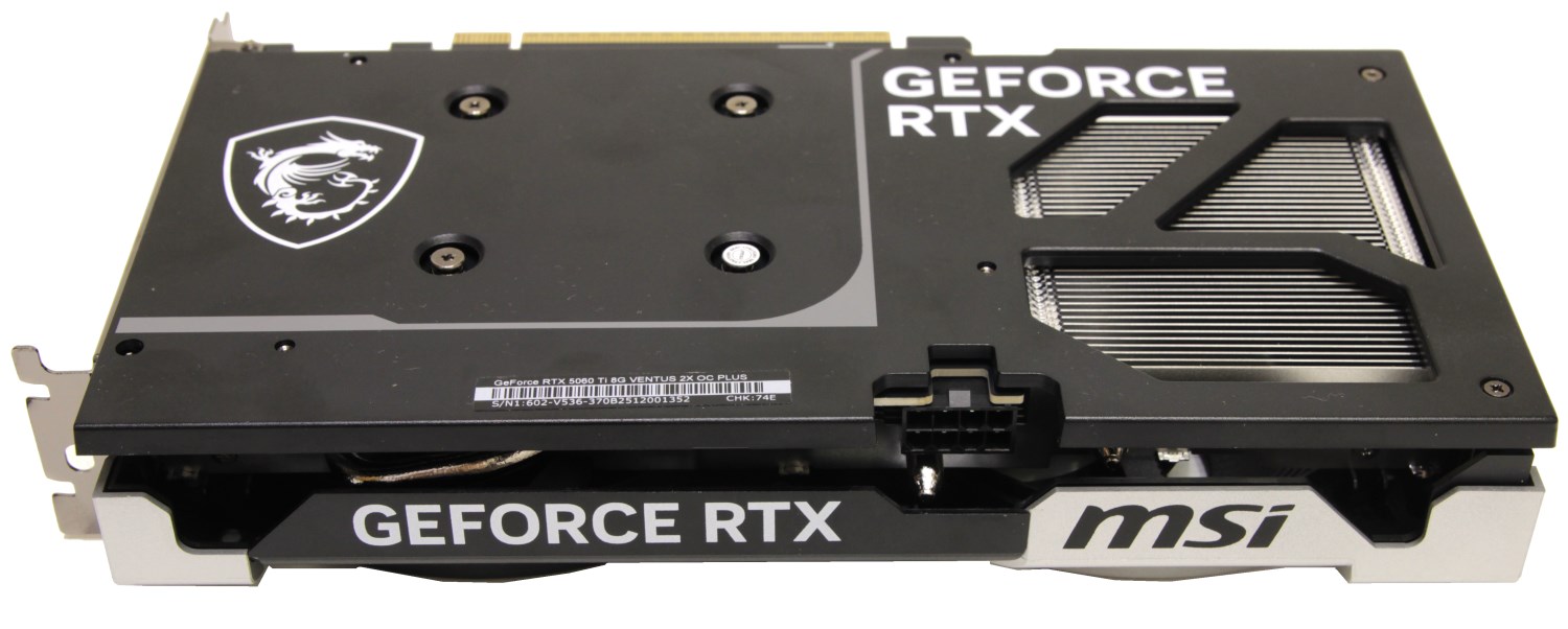

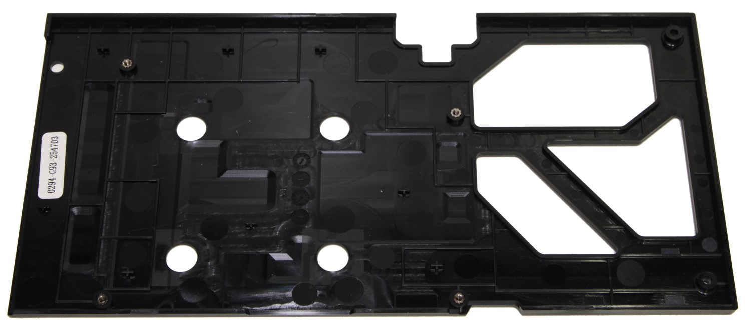

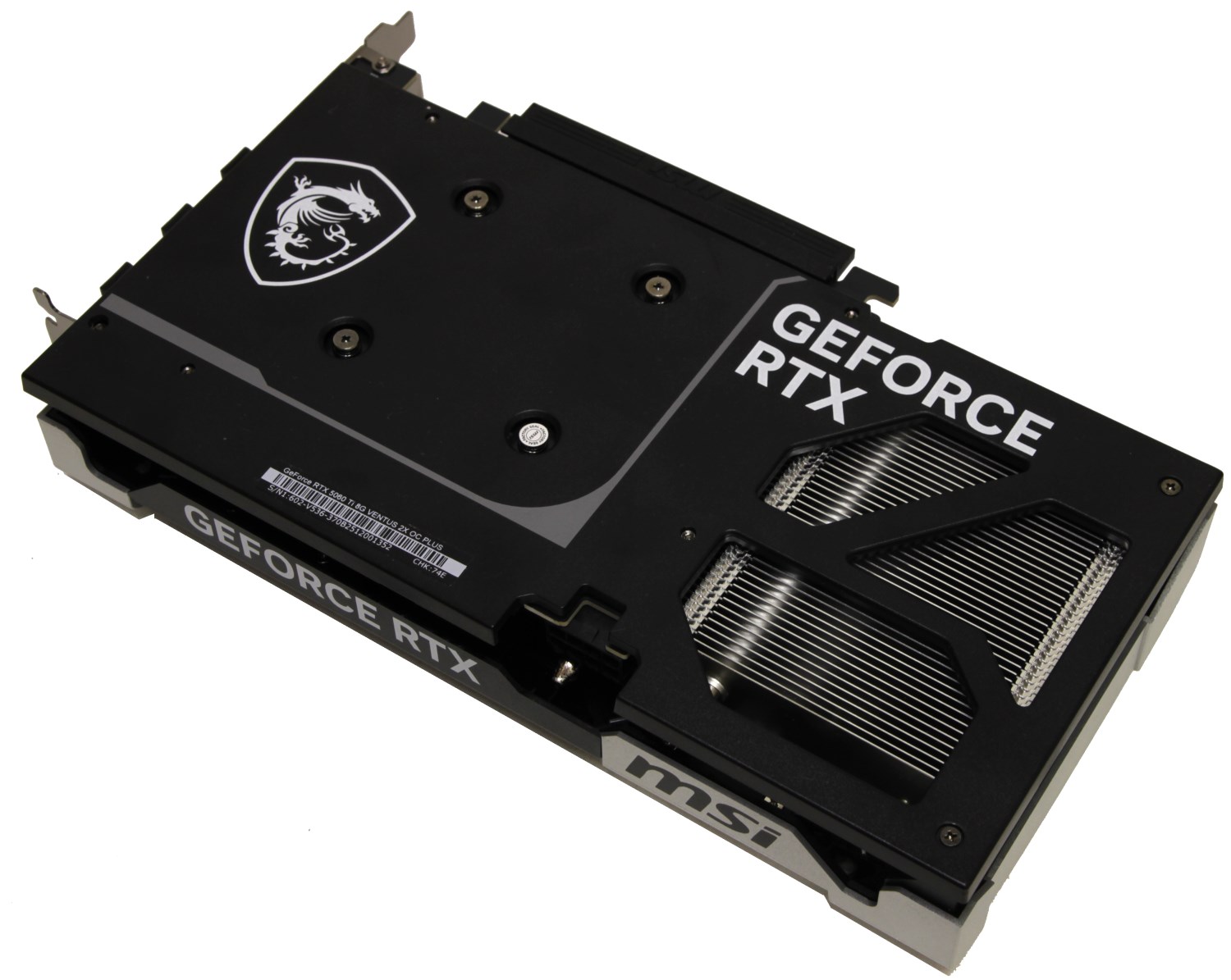

Сзади видеокарты мы снова видим защитную пластину (бэкплейт), но на этот раз пластиковую и про роль теплоотвода тут можно сразу смело забыть. Зато в ней также заметны большие прорези для того, чтобы воздух проходил радиатор насквозь свободно.
Это свидетельствует о том, что сама печатная плата короткая и меньше участвует в распределении тепла. На основной её стороне есть крупный логотип серии MSI Gaming и надпись. Всё это выполнено белой краской. А вот с внутренней стороны ничего нет. Пластик сам является диэлектриком, поэтому никакой дополнительной плёнки для защиты от замыкания тут не нужно.
Кстати, для того чтобы снять заднюю пластиковую пластину, сперва необходимо разобрать саму видеокарту и снять систему охлаждения, для чего необходимо открутить всего около восьми винтов, четыре из которых расположены по углам GPU и обладают пружинками.

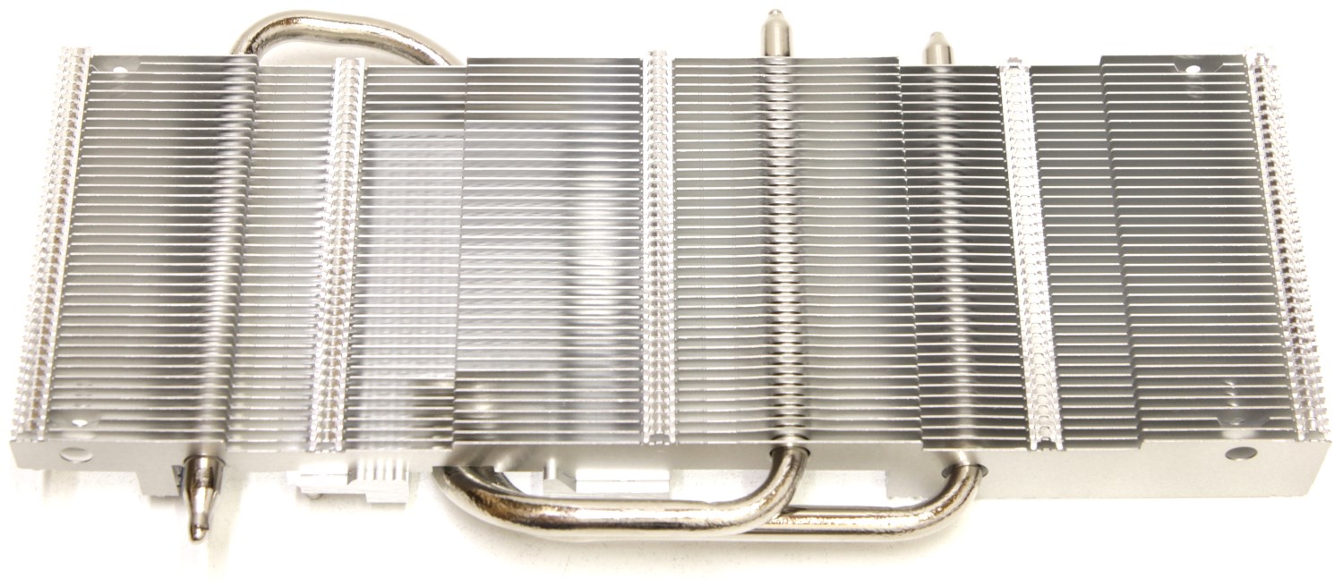

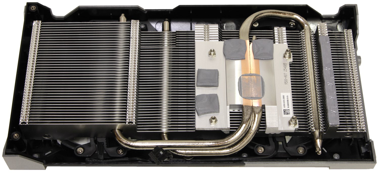

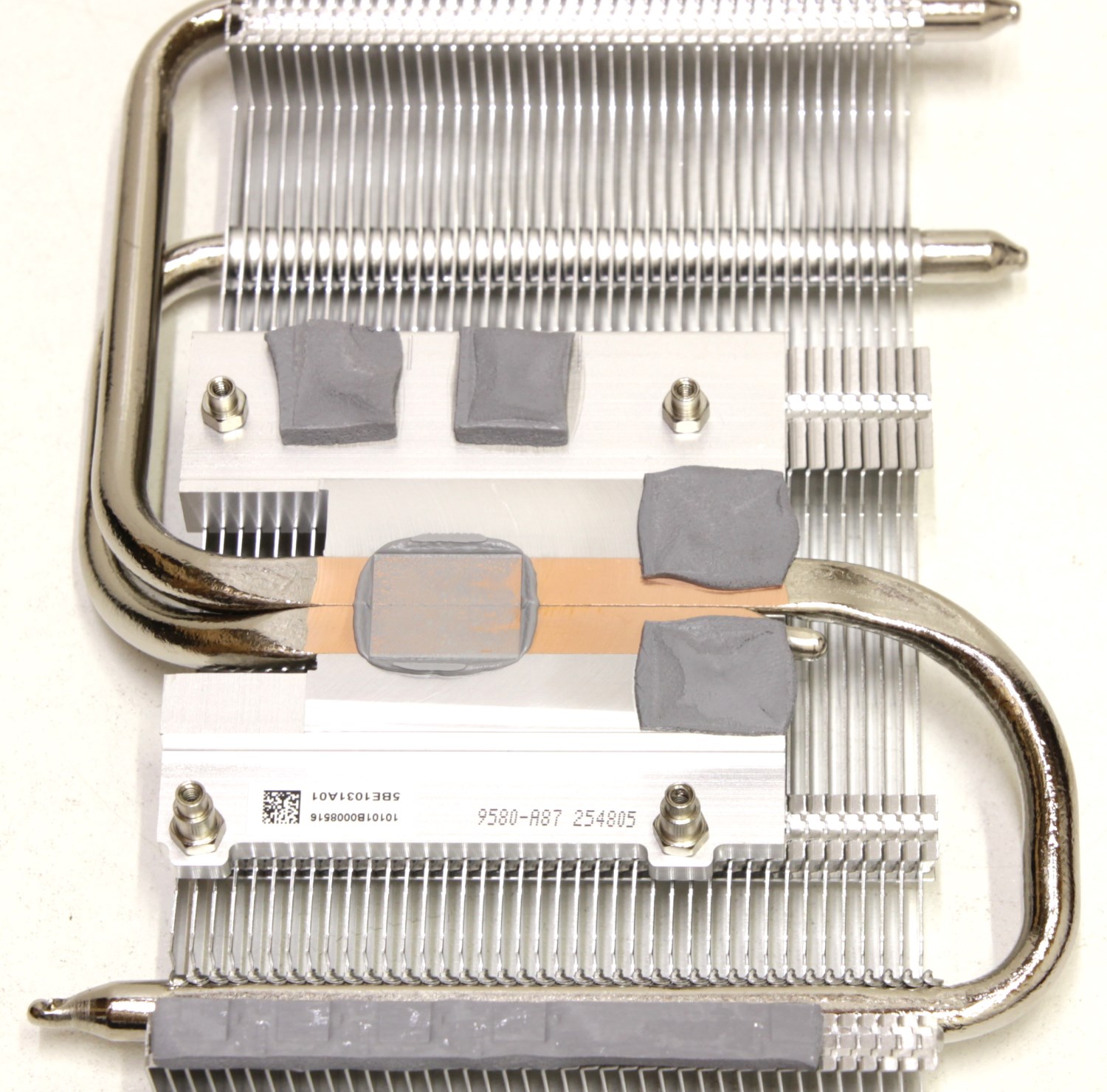

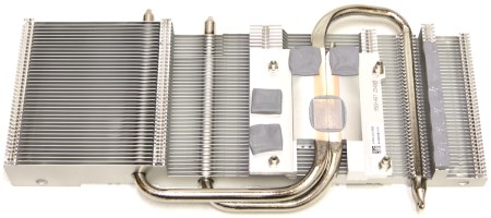

После этого снимается кулер. Никакой дополнительной рамки спереди больше нет. Сам кулер изготовлен по классической схеме: одна секция и две тепловые трубки. В данном случае используется прямой контакт трубок с кристаллом и хорошо заметно по отпечатку, что они занимают практически всю его площадь, поэтому получилось достаточно удачно.
Термоинтерфейс тут, скорее всего, пластичный с фазовым переходом, поэтому можно не торопиться его менять.
От алюминиевого основания расходятся тепловые трубки и пронизывают массив алюминиевых рёбер радиатора. Трубки медные, никелированные диаметром 6 мм.
Сами пластины тоже достаточно крупные и их много. Однако даже невооружённым взглядом заметно, что радиатор немного меньше, чем у версии Gaming. Другое дело, что чип не очень жарит и поэтому её может хватить. Все элементы у радиатора также пропаяны.
Пластиковый кожух чёрный с серебристыми вставками. Подсветки тут нет, поэтому конструкция кажется достаточно простой, а крепёж самого кожуха к радиатору осуществляется при помощи четырёх саморезов. Пластиковые проушины вставляются между пластин и фиксируются. Вентиляторы крепятся непосредственно к кожуху.

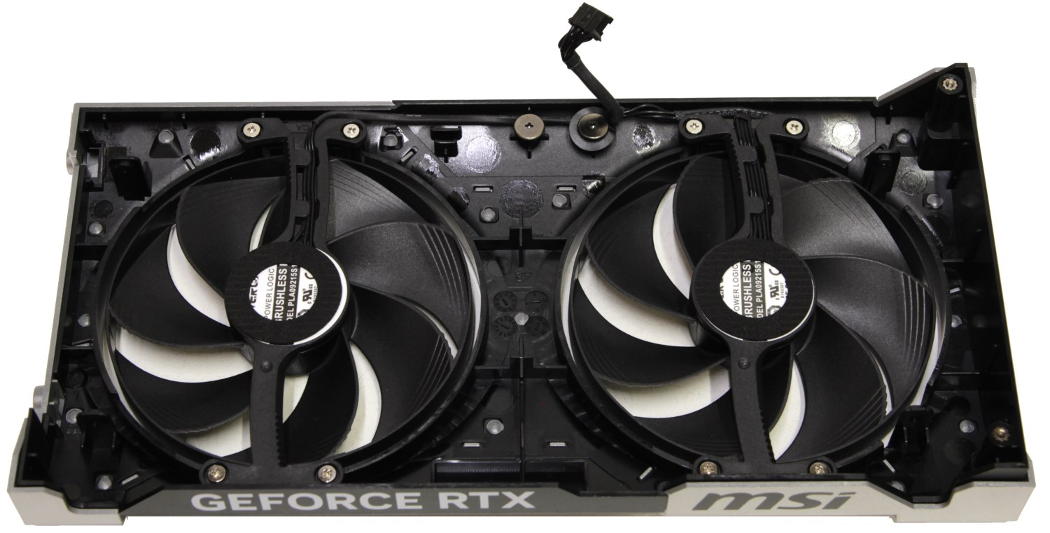

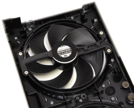

Кулер достаточно тихий и производительный. Здесь используются два вентилятора Power Logic PLD09215S12H с техническими характеристиками 12 В, 0.55 А. Максимальная скорость 4000 об/мин, а шум на расстоянии 30 см – 51,2 дБ. Однако на максимальной скорости вентилятор не работает никогда, даже если загрузить карту по максимуму и ещё разогнать этого всё равно не произойдёт.
Также заметно, что вентиляторы меньшего диаметра, чем у версии Gaming. По скорости вращения примерно одинаково, но шум создаётся в основном из-за радиатора, когда поток воздуха пытается пройти через пластины.
Здесь также используется новая форма крыльчатки, выполненная по технологии StormForce FAN. Спереди на всех находятся серебристые наклейки с логотипом MSI.
Судя по заявлениям производителя, вентиляторы обеспечивают больший поток при той же скорости вращения и уровне шума. И это хорошо потому, что рёбра у радиатора расположены очень плотно друг к другу. Тут уже над радиатором сильно не думали, никаких волн на рёбрах не делали, поэтому перед нами классическая конструкция. Кстати, забегая немного вперёд, не могу сказать, что шум при такой системе заметно выше, чем при волнообразных пластинах. Возможно, большую роль играет межрёберное пространство. Плотное расположение пластин само по себе создаёт большее сопротивление воздушному потоку, отсюда и получается шум.

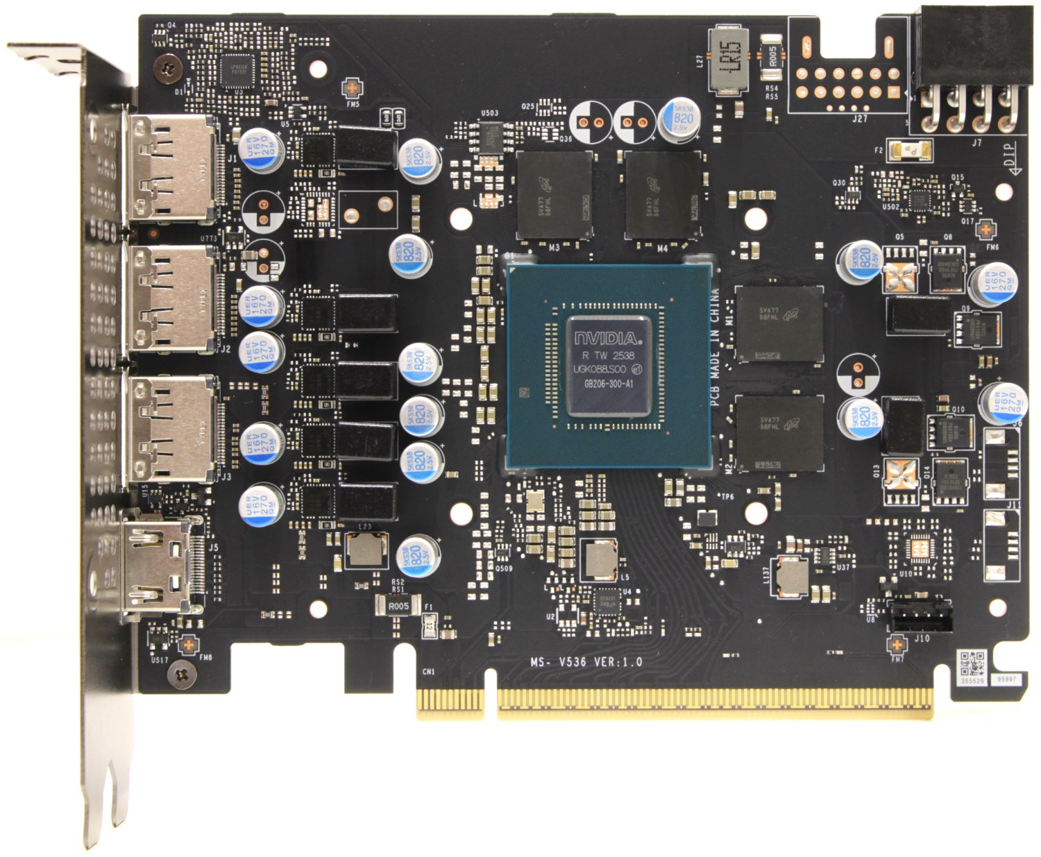

Транзисторные сборки также охлаждаются этим радиатором, для чего на пластинах изготовлены специальные площадки, а в качестве термоинтерфейса выступает терморезинка.

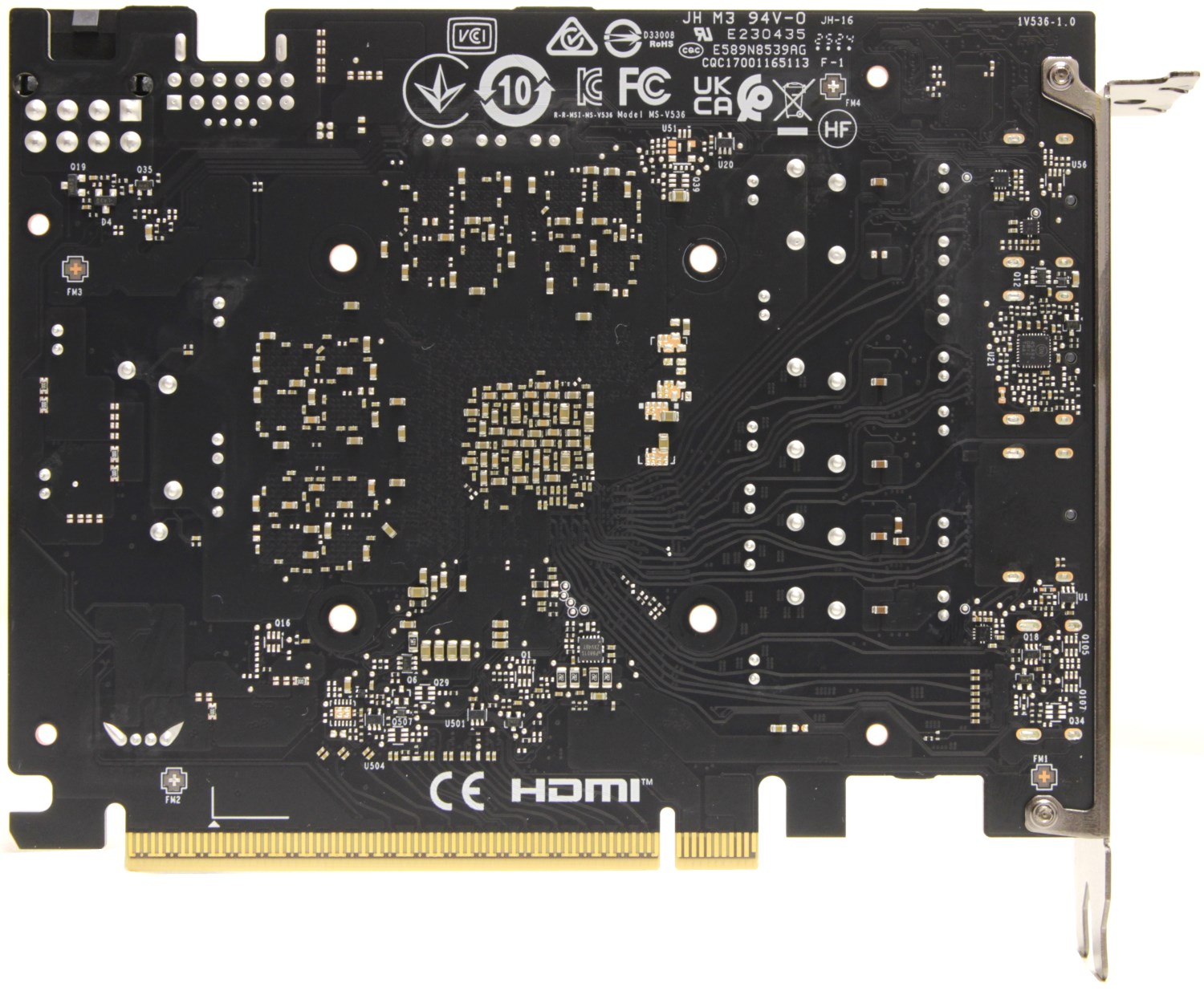

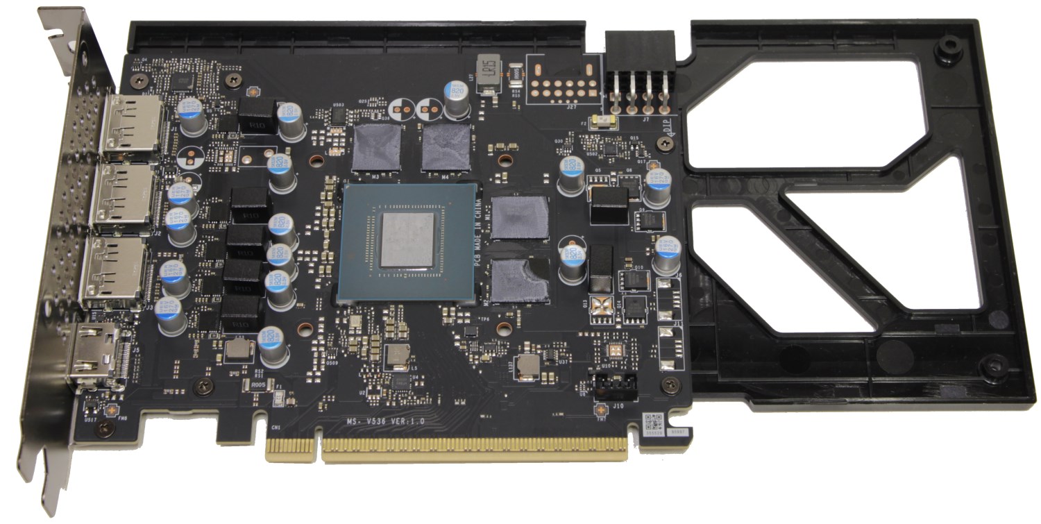

Никакой дополнительной рамки тут нет. Память GDDR7 не такая прожорливая. Соответственно для питания памяти используется всего две фазы, которые находятся в правой части платы, и на каждой из них просто не распаяно по одному транзистору.
В левой части находятся линии питания GPU, которых здесь всего пять, потому что одна фаза не распаяна. Удивляться не стоит потому, что сама печатная плата и все компоненты на ней полностью аналогичны используемой на версии Gaming и Gaming Trio.

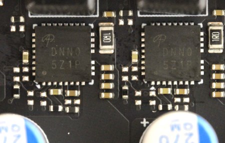

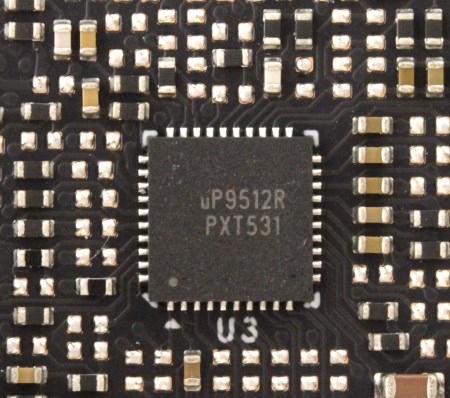

ШИМ-контроллер распаяны спереди. Это та же самая микросхема uPI Semi uP9512R.
На каждую фазу приходится по одной транзисторной сборке Alfa&Omega AOZ5310NQI-A на 60 А и одной ферритовой катушке индуктивности.

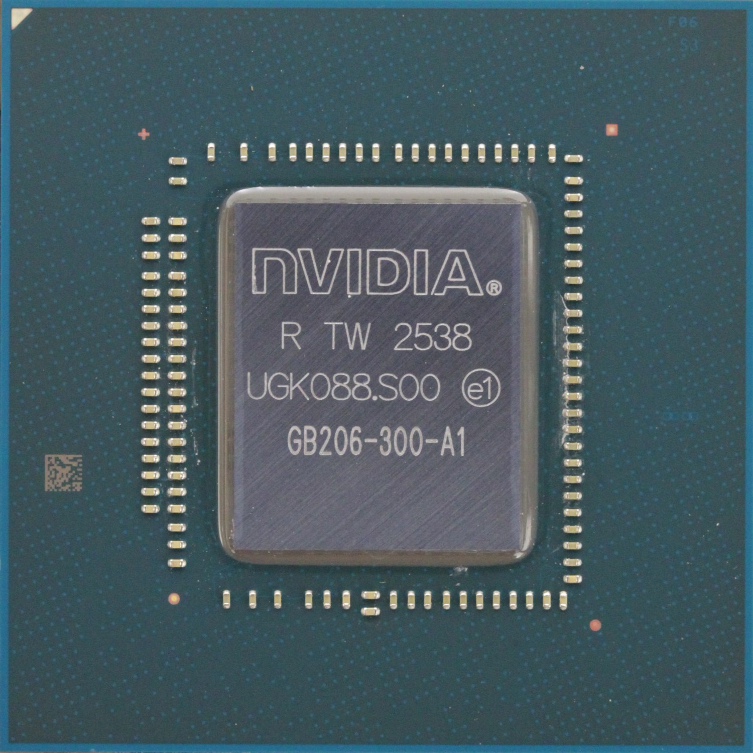

По центру находится графический процессор NVIDIA GB206-300-A1, он же RTX 5060 Ti. Чип изготовлен на 38 неделе 2025 года.

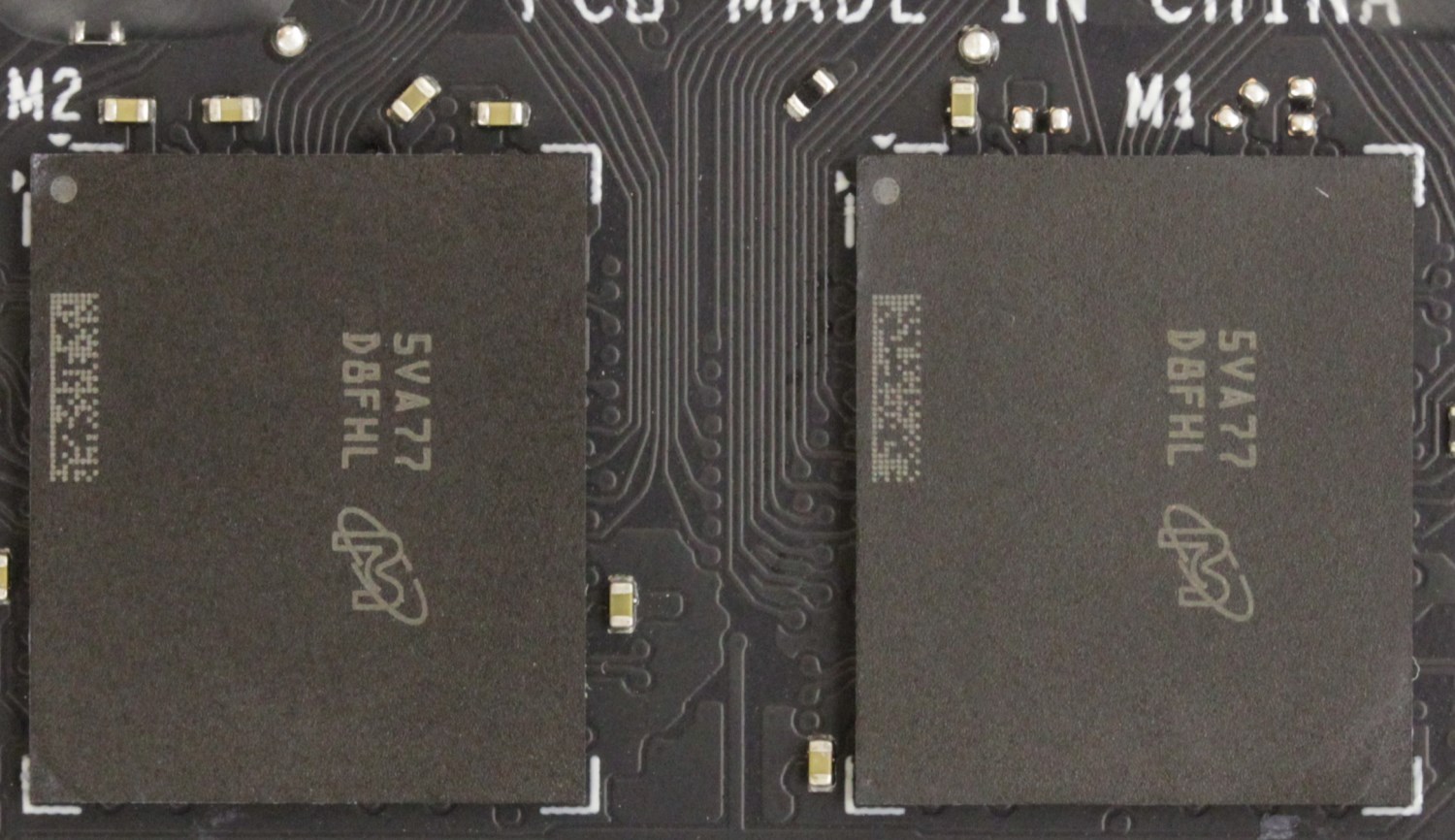

181 кв. мм выполненных по 5 нм техпрцессу TSMC. Четыре микросхемы памяти типа GDDR7 распаяны только спереди. На версии 16 Гб ещё столько же распаивают с другой стороны.
Используются микросхемы производства компании Micron. Дополнительное питание подаётся на видеокарту через разъём 8-Pin PCI-e.

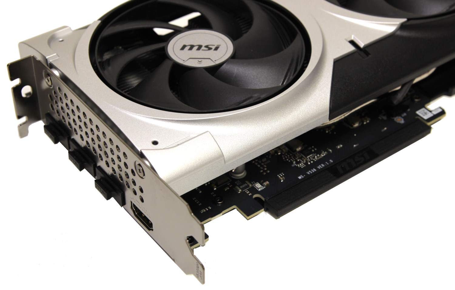

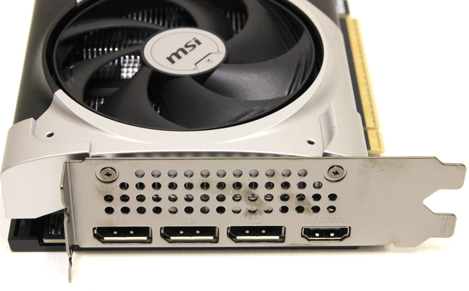

На задней панели находится классический набор видеовыходов.
- 3x - Display Port;
- 1x – HDMI 2.1.

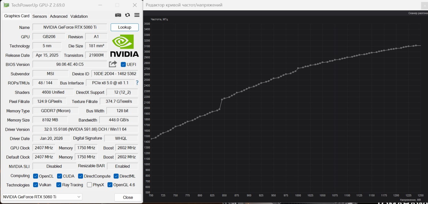

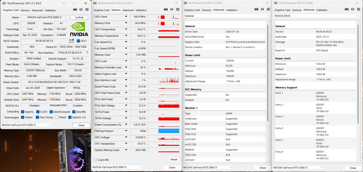

Интерфейс подключения к материнской плате изменился на PCI-e x8 Gen5. Да, теоретически по пропускной способности это примерно PCI-e x16 Gen4, но пятое поколение шины PCI-e встречается далеко не на всех платах. Поэтому для сборки я использовал материнскую плату с чипсетом AMD B850.
С памятью тоже не произошло чуда и была оставлена та же шина памяти 128 бит, но теперь это уже GDDR7, где пропускная способность выше, чем у GDDR6. Поэтому шина памяти может уже не оказаться бутылочным горлышком, а всё будет упираться в возможности чипа.
При отсутствии нагрузки вентиляторы здесь также останавливаются, как на версии Gaming. Такая схема используется не впервые – крупный радиатор может справиться с мощным чипом в пассиве, если частоты его падают до 300 МГц. При достижении 50°C вентиляторы запускаются.

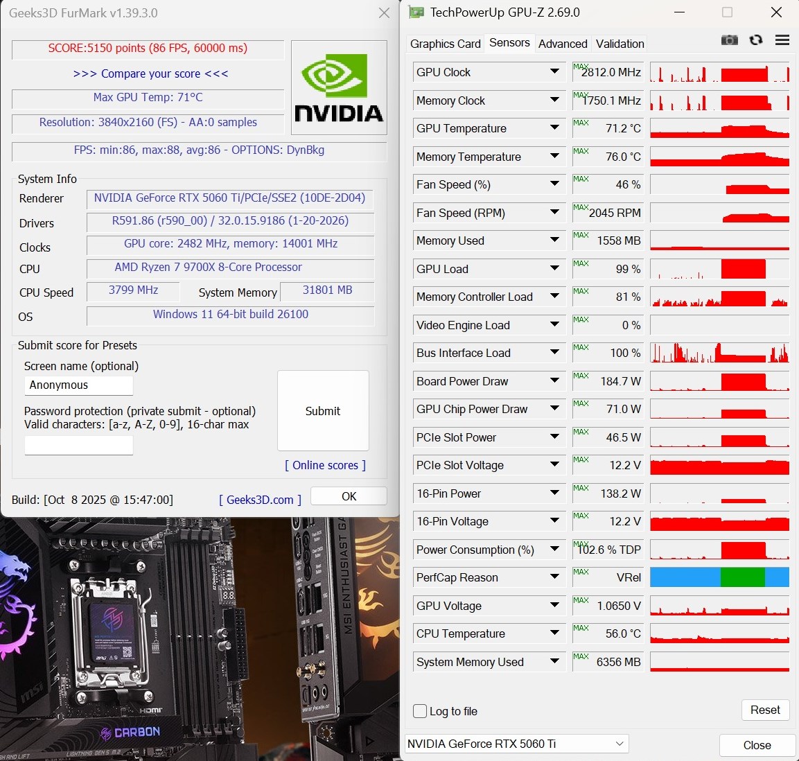

С режимом без нагрузки всё ясно, а теперь запустим бублик и заодно посмотрим на работу карты с вентиляторами.

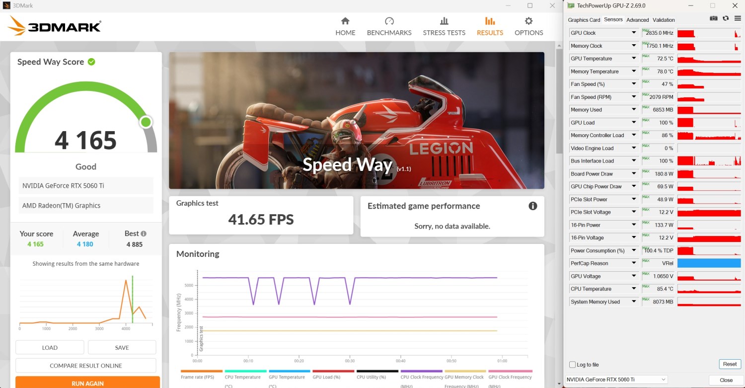

Я уже сообщал, что на 100% мощности вентиляторы раскручиваются до 4000 об/мин, шум при этом составляет 51.2 дБ с расстояния 30 cм. В «бублике» вентилятор работает только на 50% от полной мощности, что составляет 2250 об/мин. Даже в таком режиме получается приемлемый уровень шума – 37.7 дБ на расстоянии 30 см.
В «волосатом бублике» карта потребляет около 180 Вт. Это не мало, но смотря с чем сравнивать.
Подсветки нет. Пора переходить к тестированию.

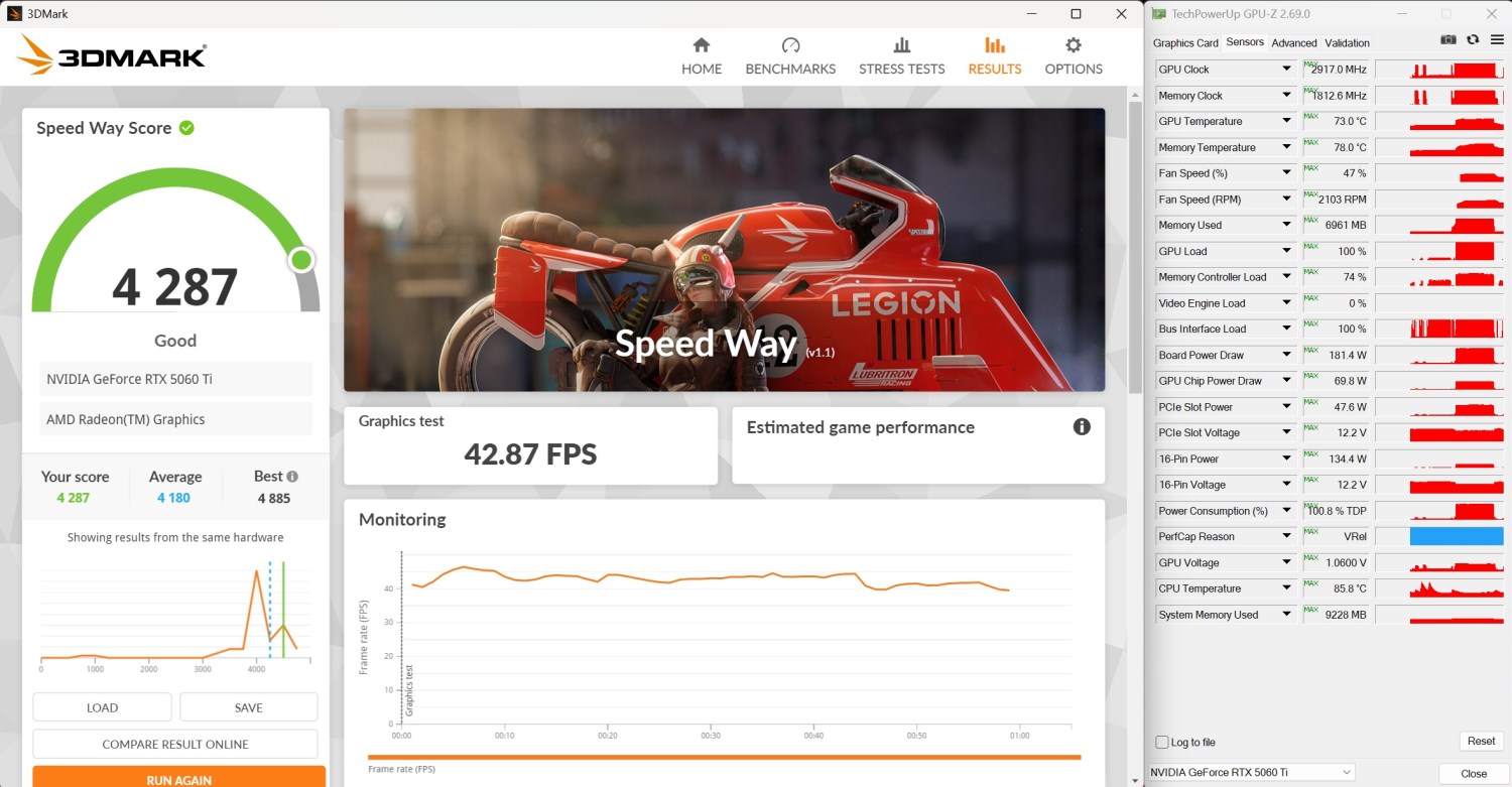

3DMark Speed Way:

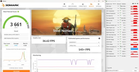

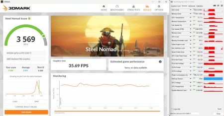

3DMark Steel Nomad:

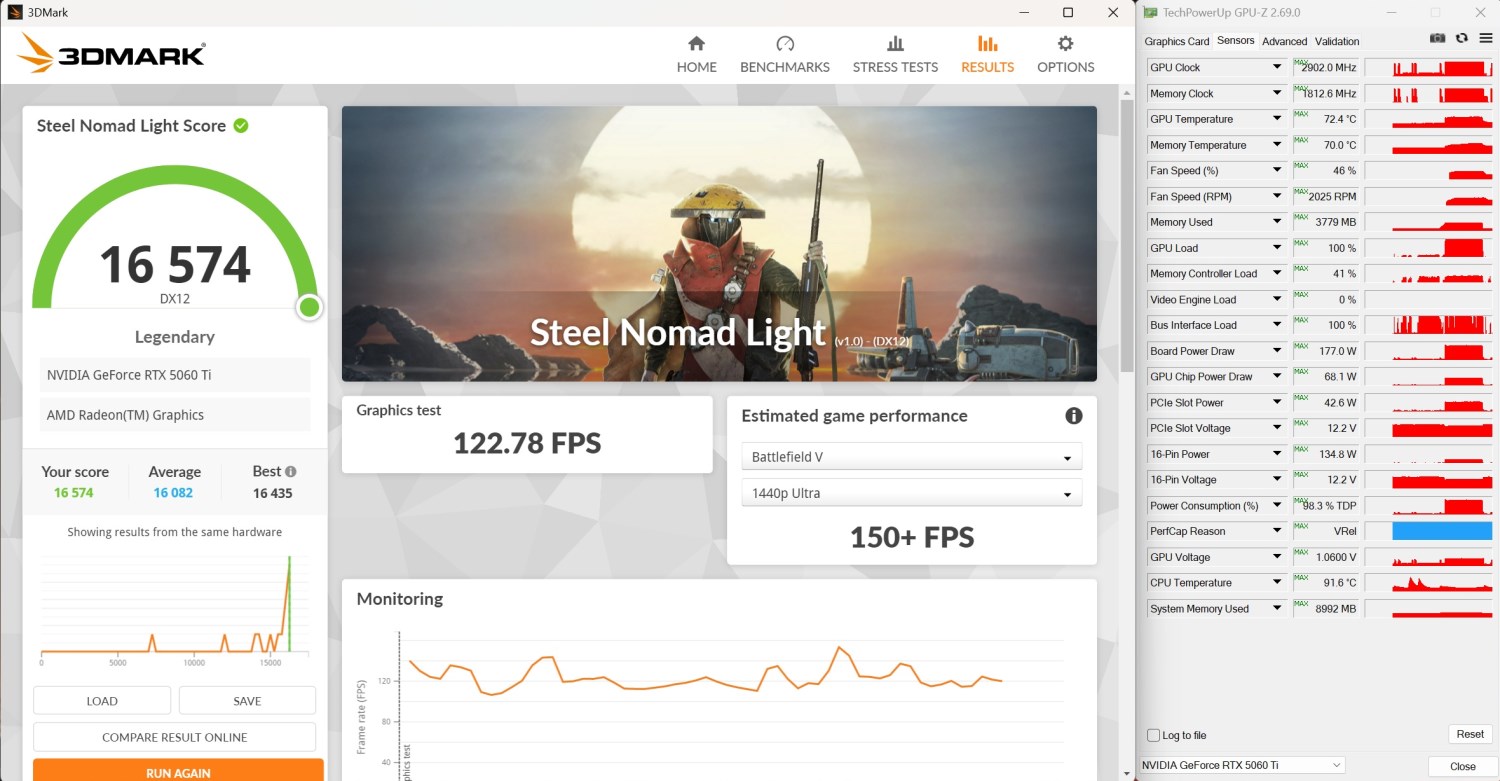

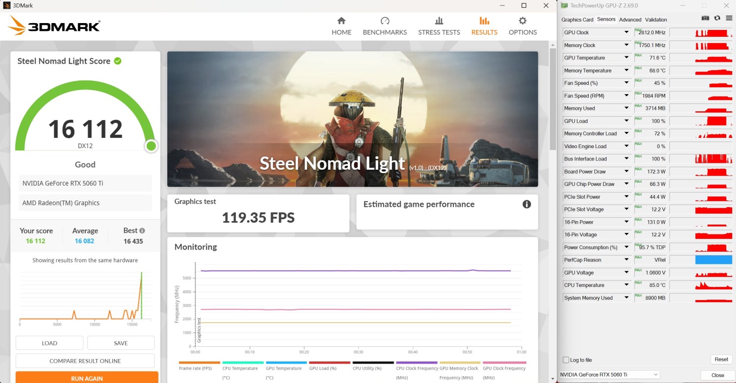

3DMark Steel Nomad Light:

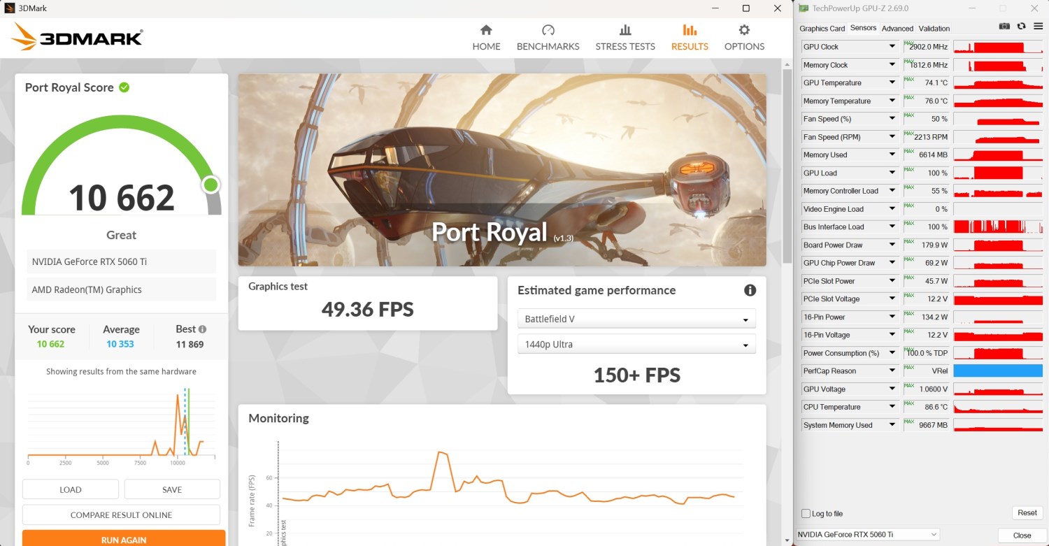

3DMark Port Royal:

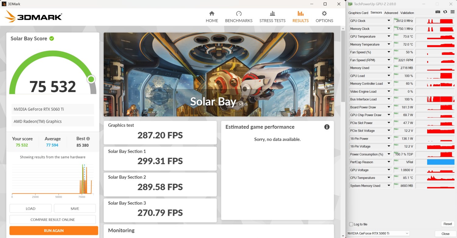

3DMark Solar Bay:

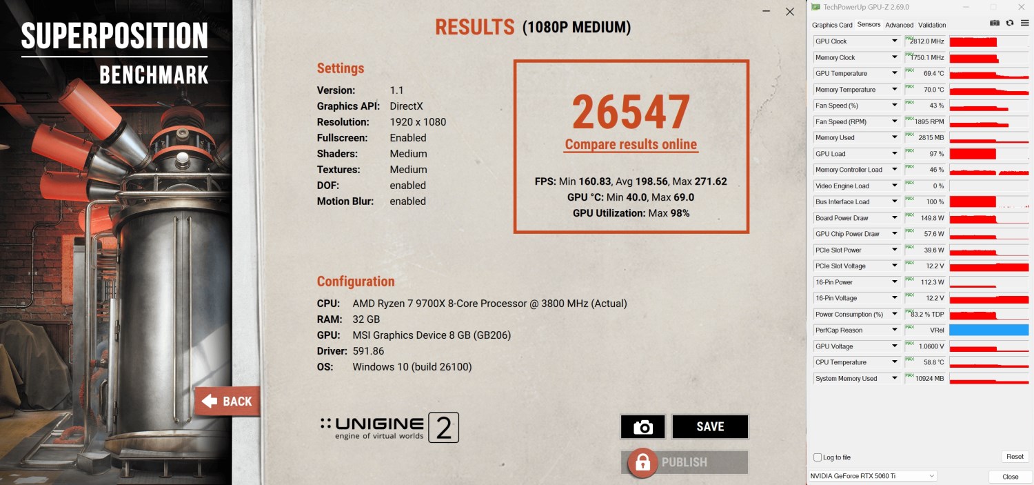

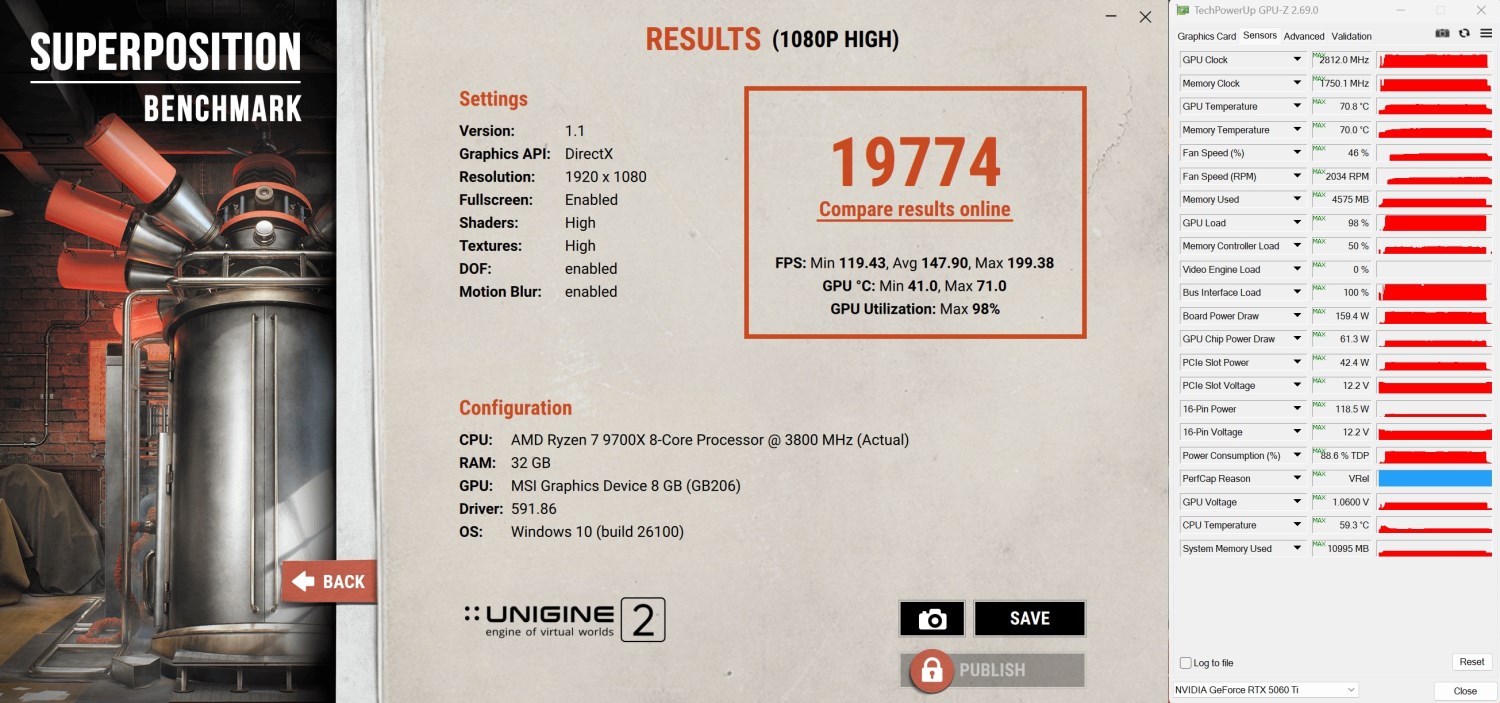

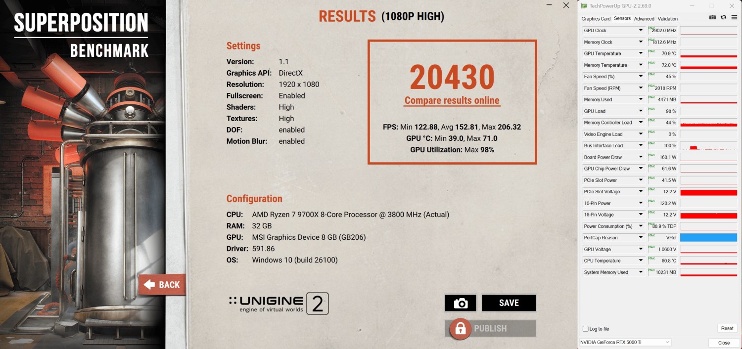

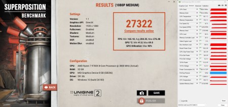

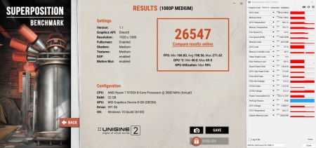

Superposition FHD Medium:
Superposition FHD High:

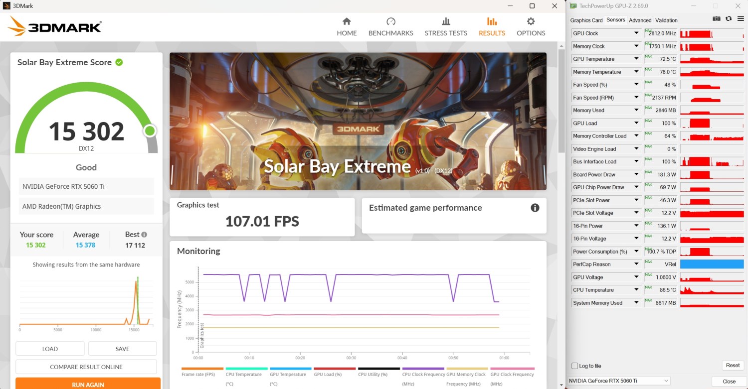

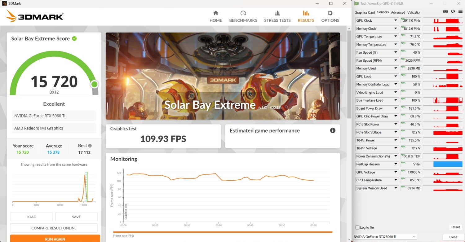

Для разгона видеокарта не очень подходящая потому, что нельзя увеличить лимиты программно в Afterburner, но… Какой-то запас по частоте, конечно же, есть и теперь это всё больше превращается в лотерею.
В моём случае взять 3 ГГц не получилось, но на 100 МГц чип и на 500 МГц память мне удалось поднять без особых усилий. Разумеется, потребление при этом не выросло, как и уровень шума.
3DMark Speed Way:
3DMark Steel Nomad:
3DMark Port Royal:

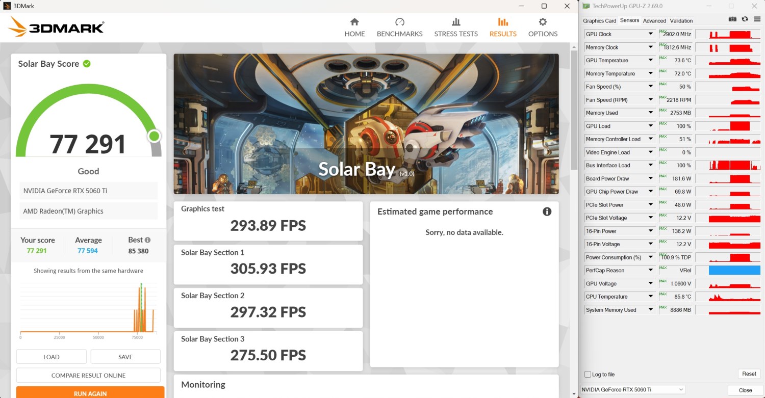

3DMark Solar Bay:
3DMark Solar Bay Extreme:

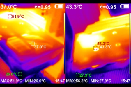

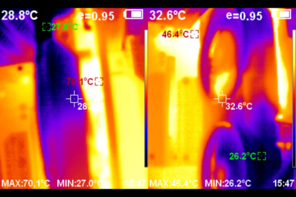

Посмотрим теперь на нагрев карты во время интенсивной нагрузки.
Каких-то высоких показателей температуры нет, и это объясняется достаточной системой охлаждения, которая обеспечивает низкую температуру и маленький уровень шума. Другое дело, что из-за чипов, распаянных с обратной стороны, заметно нагревается бэкплейт.
