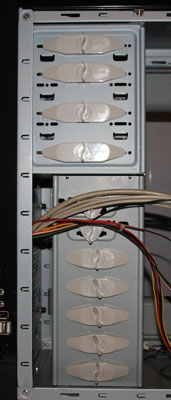

Безотверточное крепление 5.25"- и 3.5"-устройств - двустороннее. Т.е. снимать вторую стенку все равно придется. В обоих случаях это съемные белые планки с поворотным фиксатором. Плотность фиксации они обеспечивают, на мой взгляд, довольно посредственную. К счастью, как и с картами расширения, есть возможность использовать вместо них старые добрые винтики.

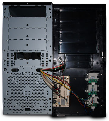

Для установки фронтального вентилятора понадобилось демонтировать переднюю панель. Крепится она стандартно с помощью пластиковых защелок по бокам.
Под ней можно найти обвязку индикаторов системы аппаратного мониторинга и элементов управления корпуса.

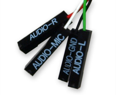

Обращает на себя внимание разъем фронтальных звуковых портов, который предлагается вставлять в материнскую плату. Распиновку разъема, видимо, предлагается определять самостоятельно.

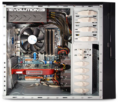

Через некоторое время система была собрана заново:
И даже боковую панель на этот раз закрыть удалось.

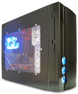

Снабженные синей подсветкой боковой вентилятор и аналоговые индикаторы во время работы системного блока довольно ярко светятся. Выглядит это следующим образом:
Ну, полюбовались, можно и систему вентиляции SunBeamTech Trio протестировать.
