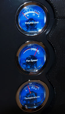

Три аналоговых "прибора", выведенных на переднюю панель SunBeamTech Trio выполняют не только декоративную функцию. Корпус снабжен простенькой системой аппаратного мониторинга и регулировки оборотов подключенных к ней вентиляторов. Управление оборотами завязано на показания штатного термодатчика (который, кстати, показывает достаточно близкую к реальности температуру). По умолчанию на вентиляторы подается порядка 80% от максимального напряжения (мой мультиметр намерял 9В с небольшим). А при превышении на термодатчике 40 градусов Цельсия - 100% (12В). На этом функциональность системы исчерпывается.
Как заставить нормально, с моей точки зрения, функционировать датчик звукового давления, я так и не понял. При работе компьютера стрелка всегда лежит на "нуле". А при искусственном резком повышении уровня шума (с помощью акустической системы) - вздрагивает и возвращается туда же. Но, может, это так и было задумано?
