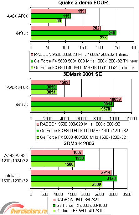

Для тестирования я использовал 3DMark 2001 SE (1600x1200x32), 3DMark 2003 (1600x1200x32) и Quake3 Arena demo FOUR (1600x1200x32, Trilinear). Карта показала устойчивую работу при разгоне до частот 500/1000 МГц (процессор/память) и небольшой прирост производительности. При дальнейшем увеличении частоты процессора (частота памяти 1000МГц – это максимум, который могла предложить контрольная панель от NVIDIA) производительность начинала падать.
У меня под рукой случайно оказался RADEON 9500 переделанный в RADEON 9700. Есть возможность сравнить GeForce 5800 FX и полученный после переделки и разгона RADEON 9500, который работал на частотах 380/620 МГц.
GeForce 5800 FX тестировался на частотах 400/800 МГц и 500/1000 МГц в режиме Perfomance 3D, а RADEON 9500 на частотах 380/620 МГц. Использовал тесты 3DMark 2001 SE (1600x1200x32) и Quake3 Arena demo FOUR (1600x1200x32, Trilinear) с отключенными функциями Antialiasing, Anisotropic Filtering и Antialiasing 6Х, Anisotropic Filtering 8Х (АА6Х и АF8Х – максимальные значения, которые позволяла установить контрольная панель от ATI).
Тестирование в 3DМark 2003 проходило при разрешении 1600х1200х32 при отключённых Antialiasing, Anisotropic Filtering, и при разрешении 1200х1024х32 с Antialiasing 4Х, Anisotropic Filtering 4Х, так как при более жёстких условиях RADEON проходил тест с дефектами изображения (видимо разгон не прошёл бесследно).
Ниже привожу сводные результаты тестирования:
Ещё раз хочу повторить, что GeForce FX 5800 тестировался с дополнительным охлаждением. Никому не хочу навязывать своё мнение, но я не хотел бы иметь видеокарту, которая стала бы постоянным предметом для беспокойства. Решение проблемы отвода тепла и от карты, и из корпуса потребует дополнительных затрат. А вот оправдаются ли эти затраты – это тема для отдельного исследования.
