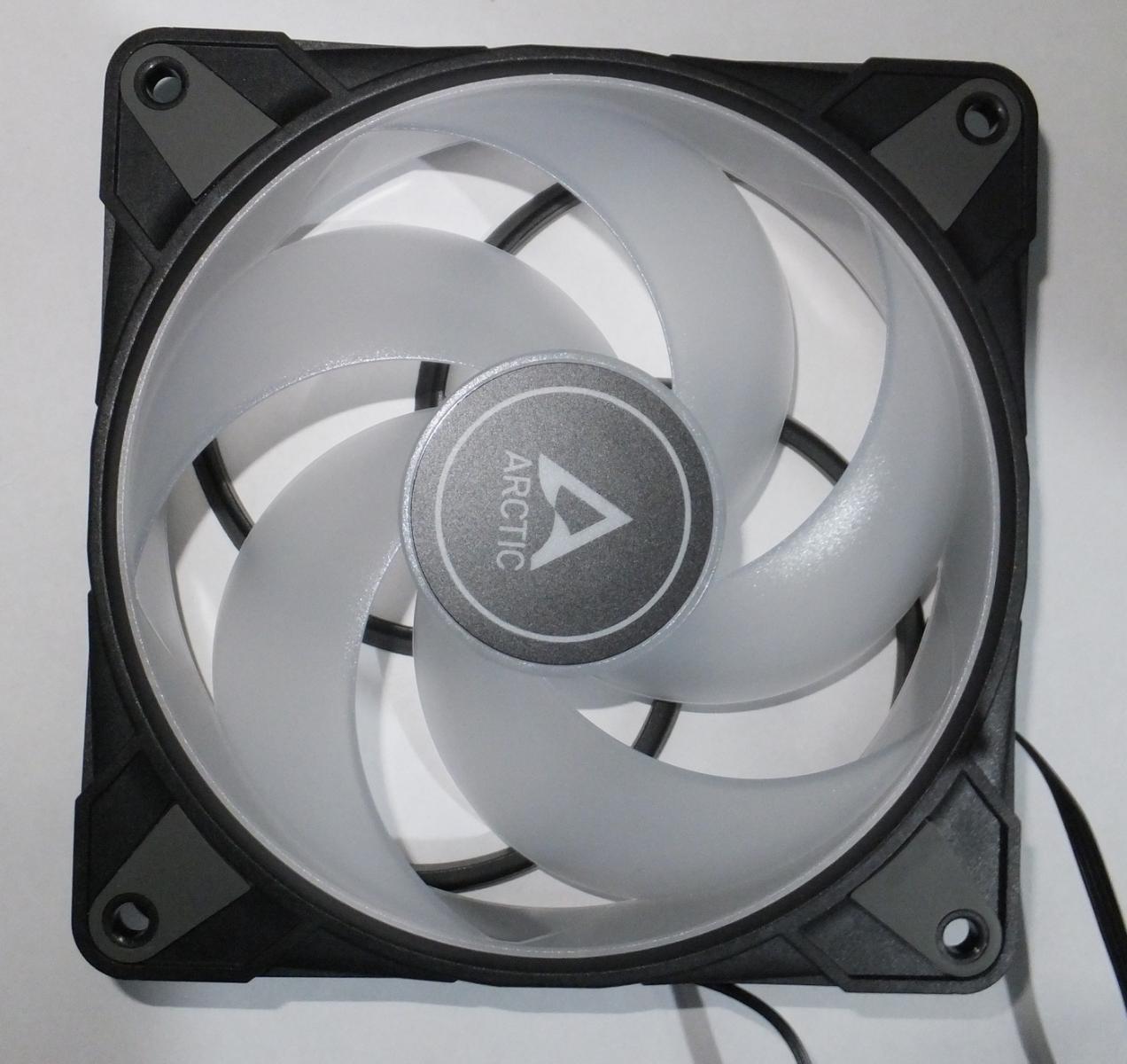

Отличительная оcобенность данного вентилятора от обычного Р12 - наличие кольца на лопастях. Оно, по задумке инженеров, должно упорядочить воздушный поток, чтобы его меньше "разбрасывало" в стороны. Я подобные вентиляторы уже тестировал, и такое решение работает.
Итак, вентилятор приехал вовремя. Сама коробка вентилятора запечатана фирменным скотчем продавца (а это компания Арктик-М, официальный представитель Artic в РФ).
Комплект поставки типичный: вентилятор и четыре крепежных винтика...
Сам вентилятор выглядит очень даже ничего: мне нравится.

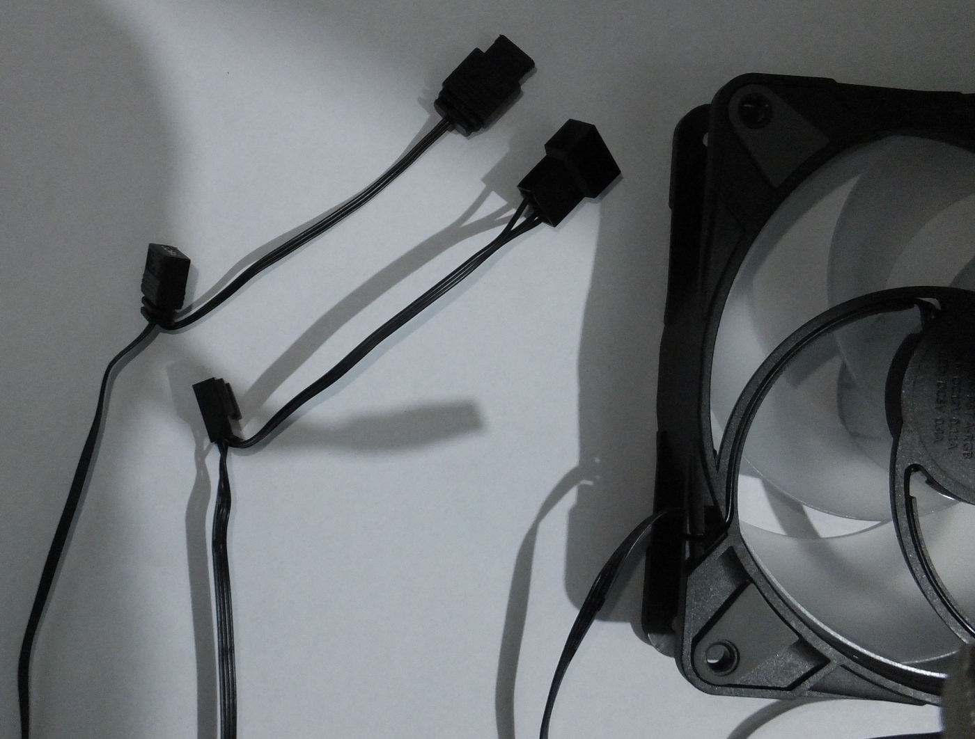

Проводок для подключения подсветки чуть коротковат в моем случае (материнская плата АТХ и разъем под ARGB снизу платы), но решаемо.
Зато длины провода для подключения самого вентилятора - с избытком.

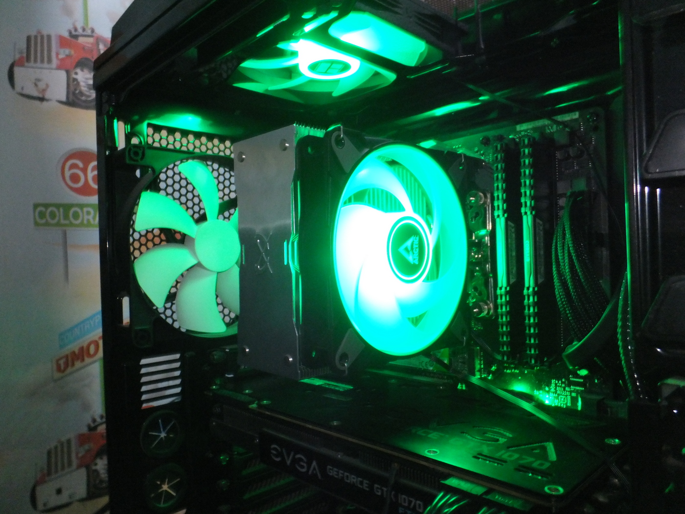

Подсветка в статичных режимах ничем не отличается от конкурентов. На видео с сайта, как-то симпатичнее...

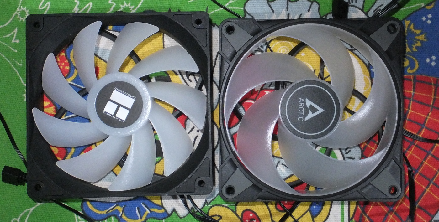

Приступаю к тесту данного вентилятора. Сравнивать его буду с конкурентом - Thermalright TL-C12C-S ARGB.
Смотрятся они во включенном состоянии примерно одинаково,
Термалрайт.

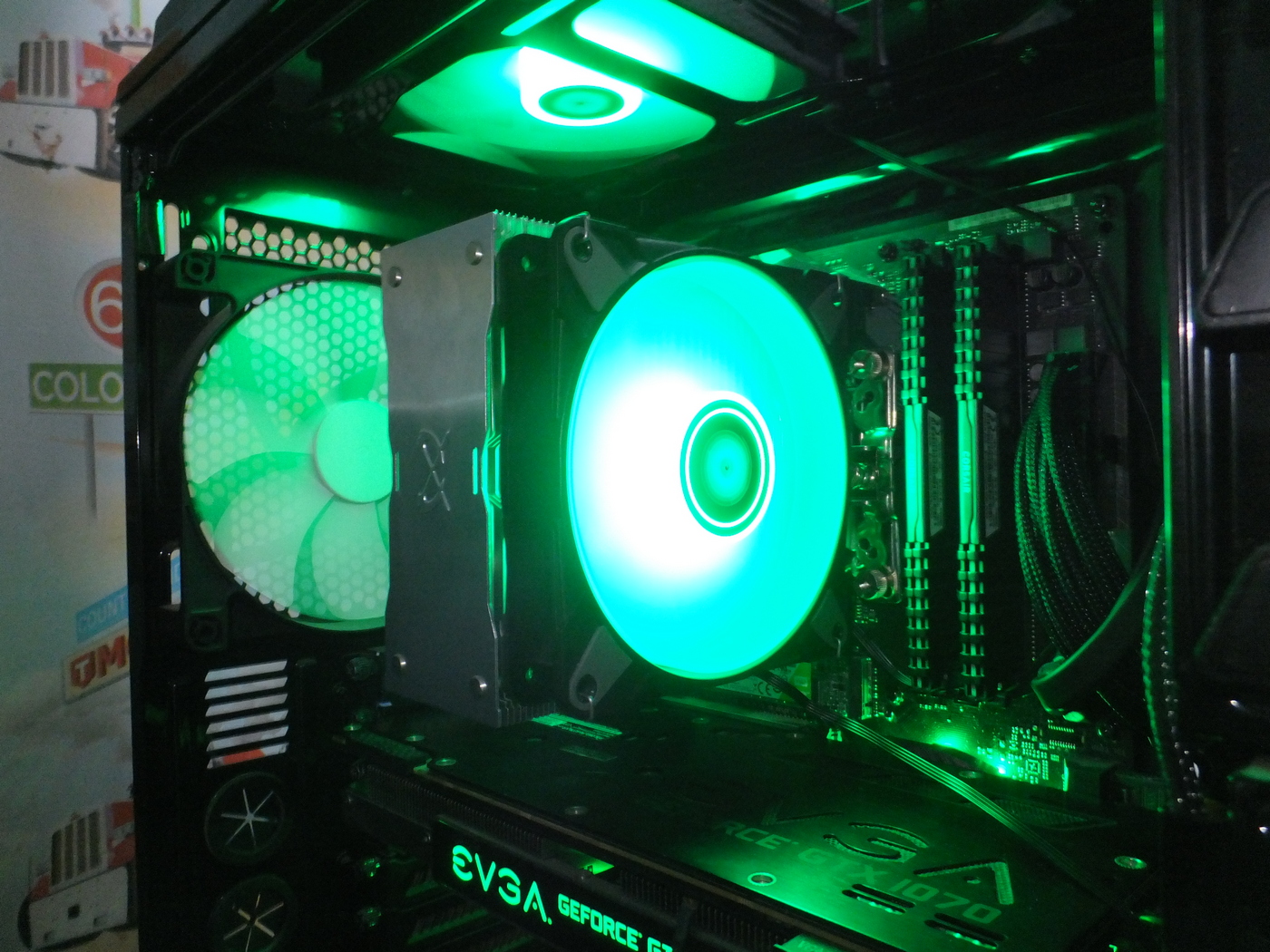

Арктик.а при вращении - у Арктика четко ограничена зона подсветки (из-за того самого кольца).

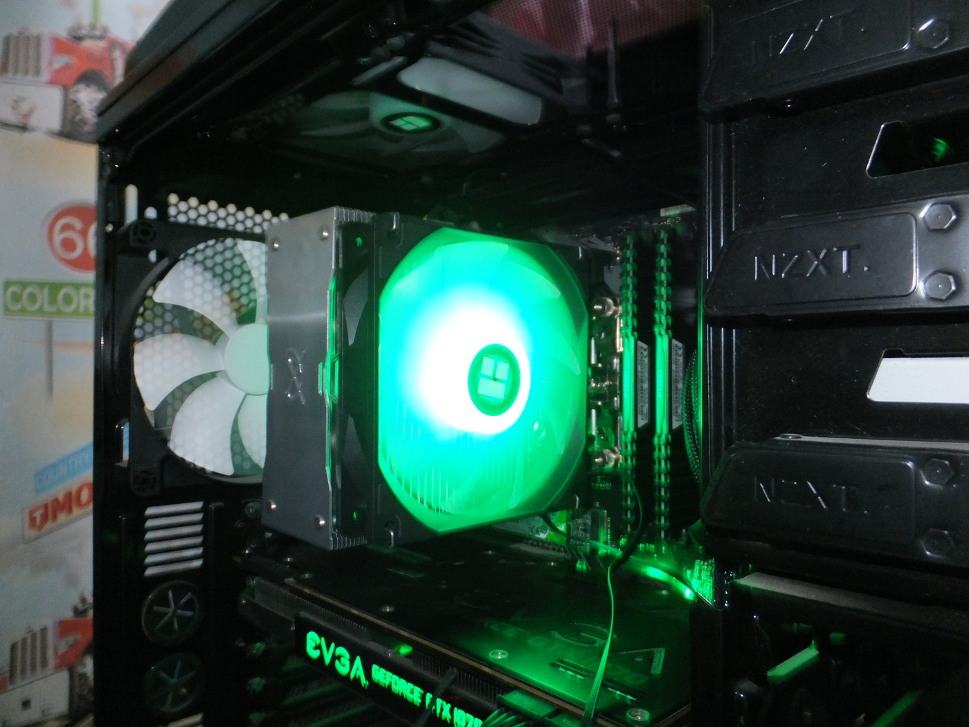

Термалрайт.

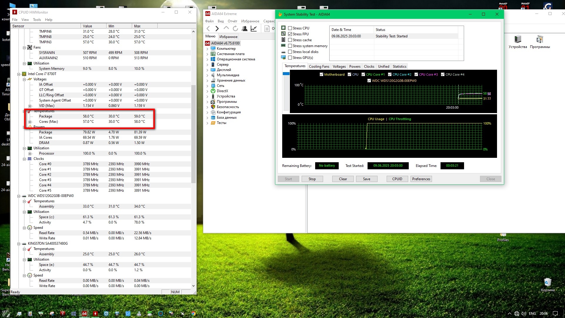

Для этого я буду запускать "лайтовый" стресс-тест AIDA 64 (FPU only) на 5 минут. Кулер - Scythe Kotetsu Mark II. Регулировать обороты буду через реобас.
Процессор - i7-8700T. Корпус - NZXT Phantom 530. Температура в комнате - 26 градусов.
Сначала запущу тест с Термалрайтом. Максимальная температура - 58 градусов:

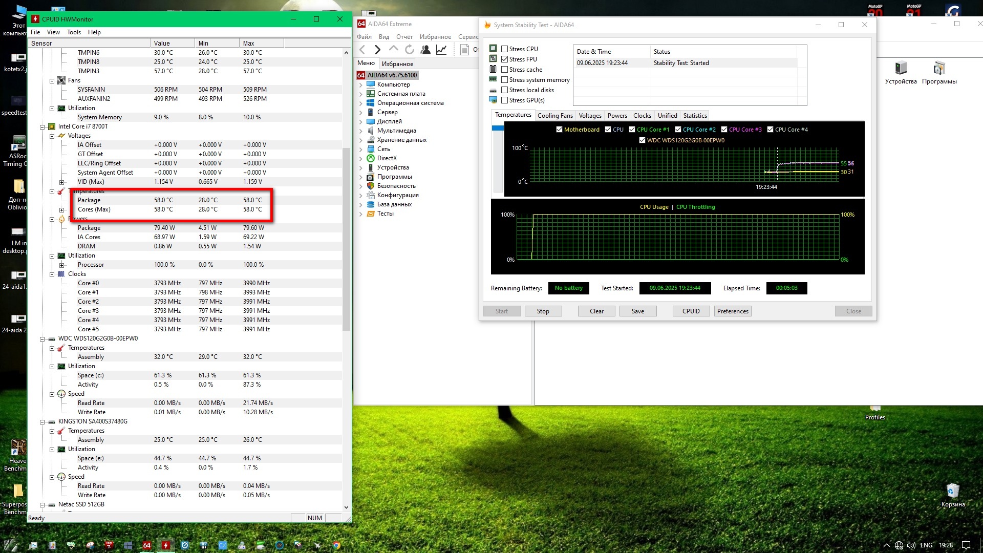

После небольшой "передышки" (чтобы процессор остыл), запускаю тест с Арктиком:
Результат - 60 градусов... И к этому провалу я был готов. Любые итерации Арктиков серии Р12 обладают плохой производительностью. И тут даже "концентрирующее кольцо" не помогло...
Но, стоит признать, что вентилятор Арктик работает тише конкурента. Тогда поднимем обороты у Арктика примерно до уровня шума конкурента. Это в районе 1450 rpm, и повторяю тест. Мне даже не пришлось ждать 5 минут, чтобы понять: и в таком режиме Арктик хуже - 59 градусов...
В который раз я убеждаюсь, что значения "давляка" для вентиляторов, установленных на радиаторе - не более, чем маркетинговая разводка. Абсолютно бесполезный параметр!
