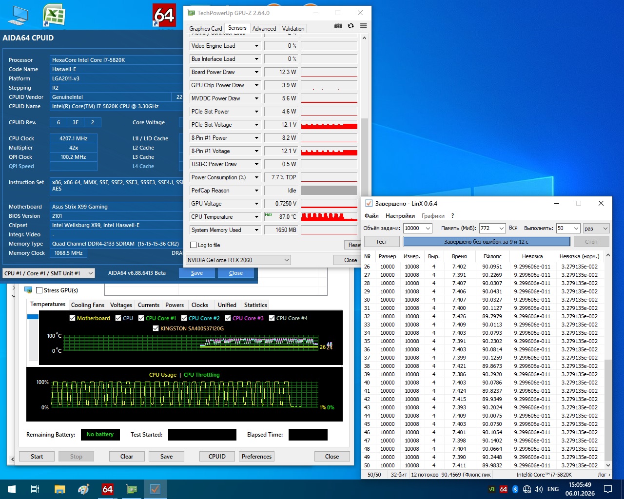

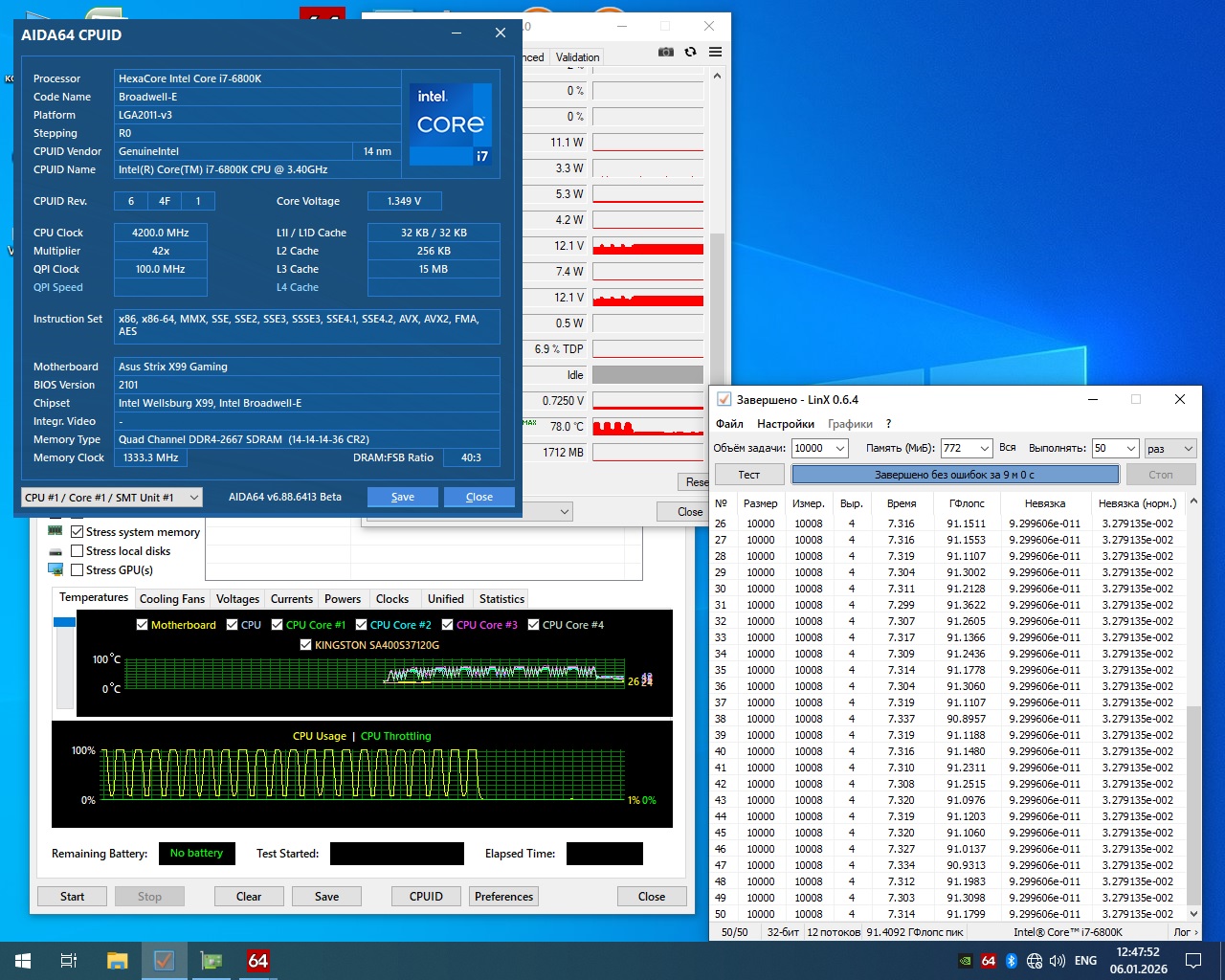

Тесты проводились с прогоном LinX 50 прогонов.

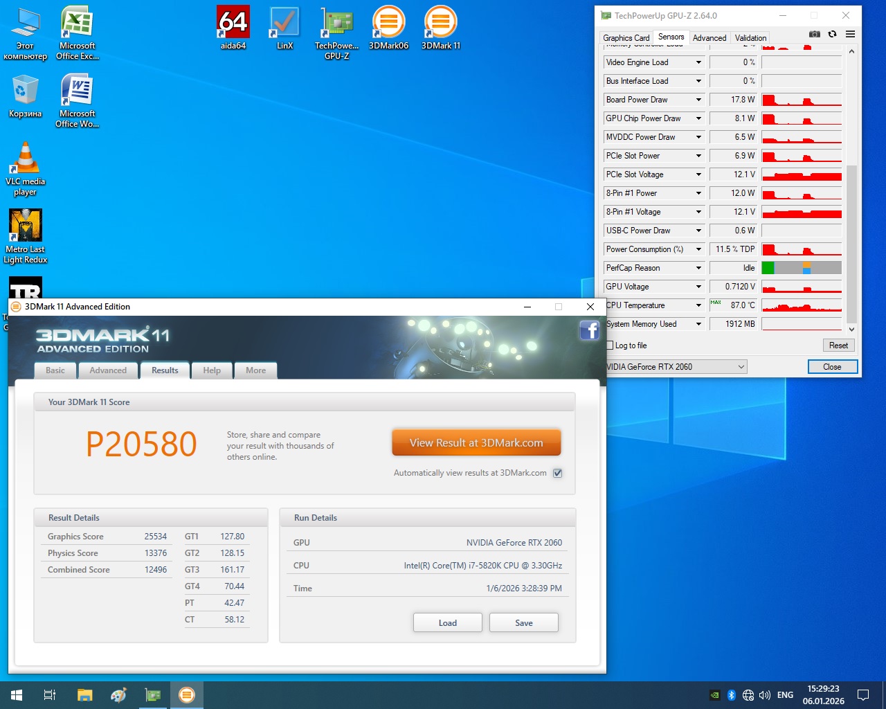

Первым в тесты пошёл i7-5820K. Такие процессоры у меня уже были, на разных топовых мат. платах и его потенциал я приблизительно знал. Этот процессор может работать с частотой 4.4GHz при напряжении в районе 1.35В, но температуре стабильно уходят за 90 градусов с этим справиться сложно. Уверенно и постоянно данный процессор, как в прочем и прошлые процессоры с такой маркировкой, работает на частоте 4.3GHz с напряжением 1.3В, пытаясь удержаться в рамках 88-90 градусов, но сложно. Для прохождения тестов его можно использовать на этой частоте, но на постоянной основе 24/7 надо или ставить толковую водянку, или думать о другом воздухе, но вложение средств себя не окупит, а в данной сборке в этом возрасте должна быть хоть какая-то логика. Самая "правильная" частота для этого процессора 4200MHz при напряжении 1.275В, на котором он спокойно работает и удерживается до 87 градусов, что вполне приемлемо.

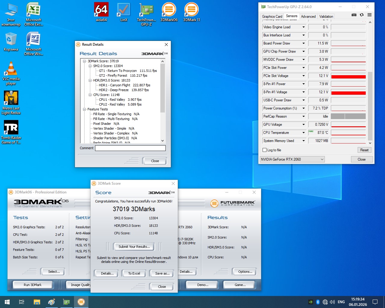

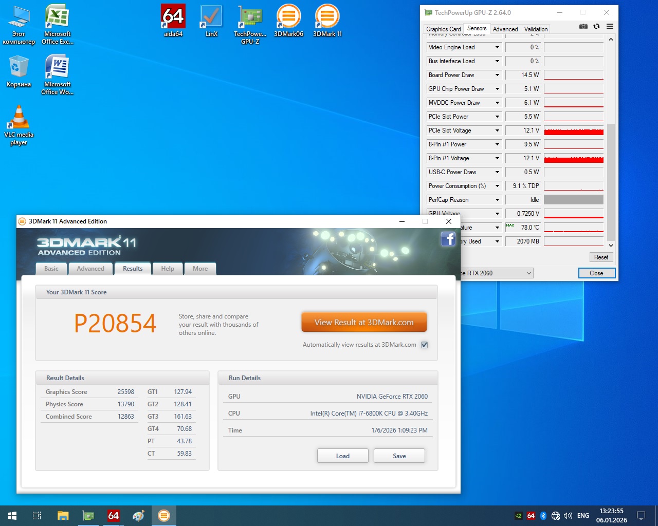

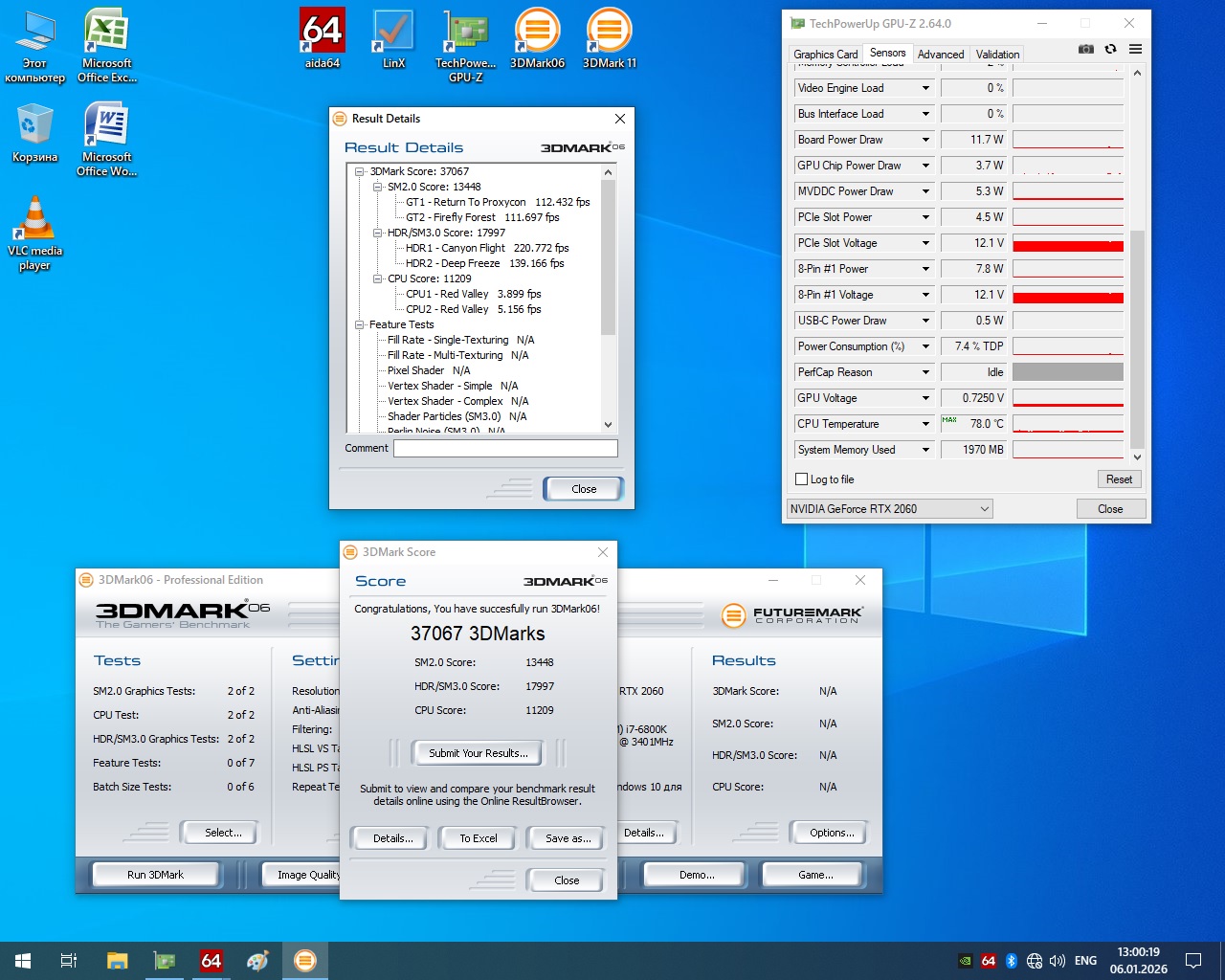

Вторым в тесты пошёл i7-6800K. Многократно пытаясь его разогнать и по прежнему не веря показателям, я начал искать в просторах интернета кто как смог разогнать и понял, что мой разгон правильный. Сама по себе архитектура оказалась не удачной для разгонов и многие пользователи останавливались в разгоне на частоте в районе 4.2GHz максимум. Мои эксперименты были такими же, стабильно этот процессор смог заработать на частоте 4200MHz при напряжении 1.35В. Дальнейшее повышение напряжение вплоть до 1.4В не дало результат, процессор не был стабилен и периодически давал синий экран. Теперь о хорошем, не смотря на высокие напряжения, процессор оказался на много прохладнее и при настройках 4.2/1.35 процессор стабильно держался в тестах с температурой в районе 80 градусов, что очень порадовало. На этом с разгонами закончили.
Переходим к сравнению.

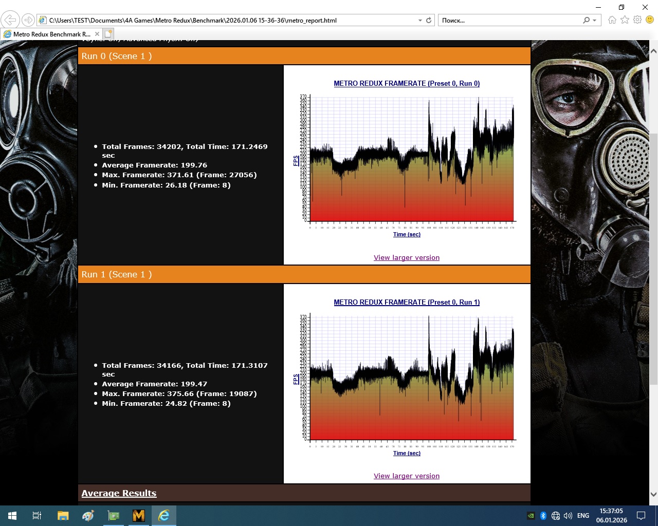

На "бумаге" и в обзорах он лучше, переход на новый тех процесс, выше частота, больше вычислений при равной частоте, что в итоге заявлено про 10% прирост. При равной частоте 4200MHz обоих процессоров разница есть, но почти везде её можно списать на погрешность, или минимальную разницу. Реальная разница как в тестах, так и играх колеблется в районе 1-3%.
