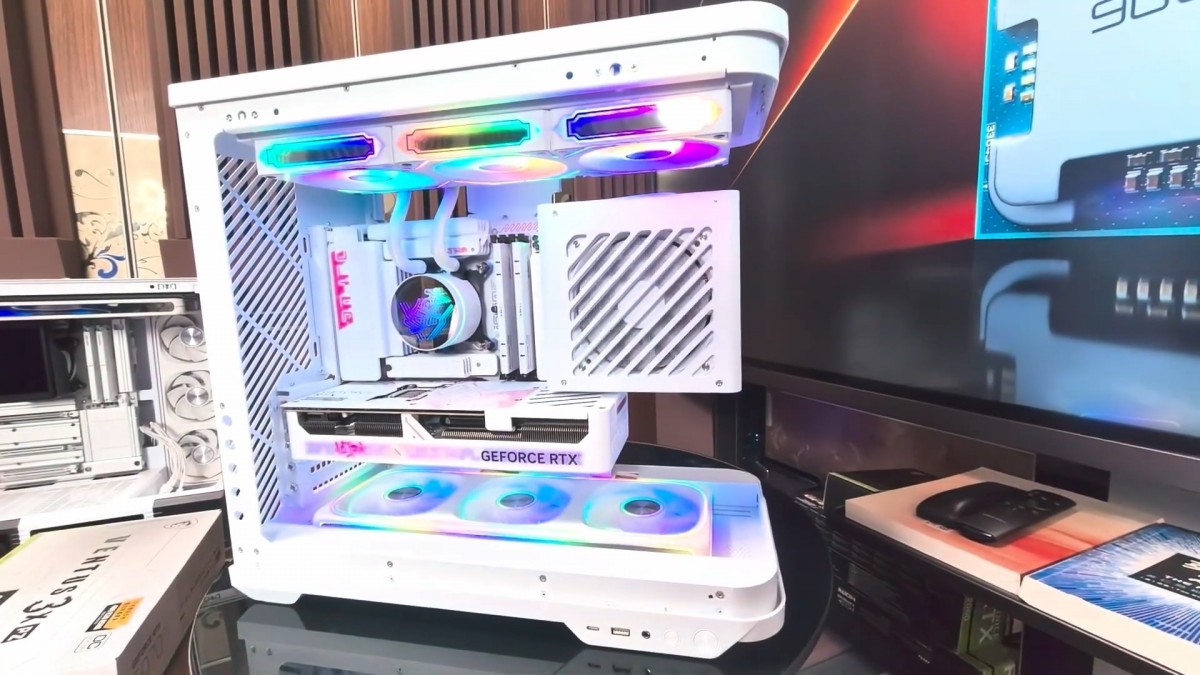

Для питания центрального процессора, видеокарты и материнской платы предлагается использовать одно соединение. В блоке питания BTF 3.0 нет привычных кабелей для подключения материнской платы, только разъём шип-паз с позолоченными контактами. Это соединение рассчитано на максимальную мощность 2145 Вт, из которых 1680 Вт зарезервированы для процессора и видеокарты. Для быстрого и удобного подключения корпусных USB-портов и элементов управления в BTF 3.0 предлагается объединить все эти кабели в единый корпус, а для питания SATA-устройств — предусмотреть дополнительные скрытые 4-контактные разъёмы.
Источник изображения: DIY-APE 装机猿, YouTube
Комплектующие BTF 3.0 должны быть совместимы с классическими комплектующими. Так, для прямой и обратной совместимости видеокарты могут комплектоваться небольшими адаптерами; компьютерные корпуса должны проектироваться универсальными и обеспечивать незаметную прокладку кабелей; готовые системы жидкостного охлаждения BTF 3.0 должны оснащаться укороченными трубками. Над скрытым подключением вентиляторов тоже ведётся работа, текущая реализация предполагает бескабельное подключение вентиляторов с помощью Type-C разъёма.
DIY-APE продемонстрировал рабочий инженерный образец полноценного ПК, построенного по проекту BTF 3.0. Этот образец был создан при поддержке компаний Colorful и Segotep. Система практически соответствует представлениям DIY-APE о компьютерах без видимых кабелей. Специалист черпал вдохновение в системах Mac Pro от Apple.
