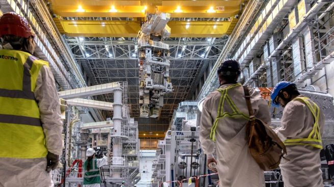

Источник: ИТЭРСпециалисты ИТЭР работают над размещением секторных модулей вакуумной камеры в шахте токамака. Каждый модуль представляет собой 40-градусную секцию, или одну девятую плазменной камеры. Каждый модуль состоит из вакуумной камеры, двумерных сверхпроводящих магнитов и теплового экрана.
В начале года были установлены первые два секторных модуля под номерами 6 и 7. Нынешний секторный модуль под номером 5 стал первым, установленным в шахте в Европе. Однако этот процесс столкнулся с трудностями. Во-первых, необходимо было уменьшить смещение, возникающее при опускании многотонного модуля. Зазор между 6-м и 7-м модулями в июне этого года составлял 10 сантиметров и позднее был устранен. При установке модуля под номером 5 целью было избежать этого с самого начала, чтобы упростить установку остальных компонентов.
Это связано с тем, что чем больше модулей размещается в шахте, тем меньше остается места для установки. Из-за сложностей с измерительной системой приходилось полагаться на наблюдение сотрудников. Удалось добиться смещения примерно на один сантиметр, что позволило установить модуль точнее, чем планировалось изначально.
Кроме того, опускание секторного модуля требовало координации с соответствующей гравитационной опорой вакуумной камеры. Эти девять элементов в конечном итоге выдержат общий вес 8500 тонн. Изначально такие опоры не были установлены для первых двух модулей вакуумной камеры. Это означает, что данная установка была проведена впервые с недавно установленным пятым модулем. Монтаж секторного модуля № 8 запланирован на январь 2026 года.
