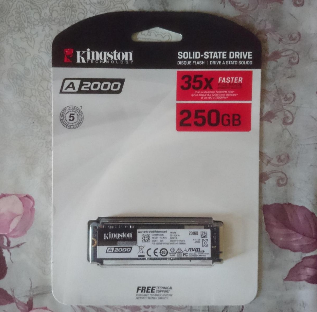

Накопитель поставляется в картонном блистере:

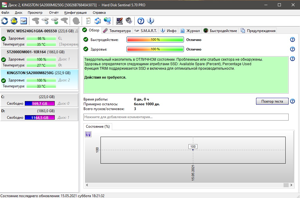

Как положено, при первом включении Crystal DiskInfo и Hard Disk sentinel показывают 0 записанных Гб, но вот включение по счёту регистрируется уже третье, да и считано данных 5 Гб - видимо, проверяют ещё на заводе:

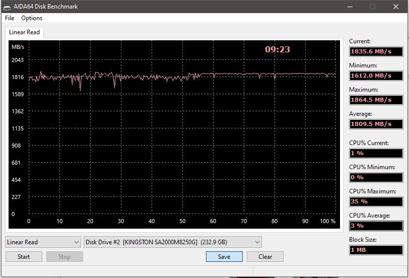

Перейдем к тестам. Для начала - линейное чтение. Специально делаю этот тест первым на пустом нетронутом накопителе, чтобы в конце сравнить с уже переписанным. Многие производители SSD (и флешек в том числе) посылают с чистого накопителя поток нулей, скорость которых может отличаться от скорости считывания реальных данных, проверим это:

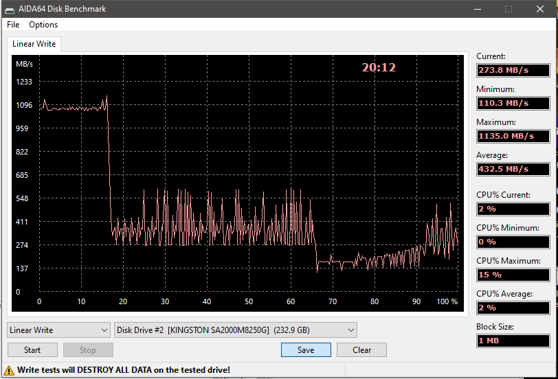

Линия слишком ровная, запомним и сравним ещё раз после всех тестов. А теперь - линейная запись, самый показательный, по моему мнению, тест:
Объём SLC кеша - около 15% от ёмкости накопителя, то есть, в данном случае - около 35 Гб. Неплохо для бюджетного SSD, но следует учитывать, что он динамический - то есть реально 15% будет считаться от свободного в данный момент объёма. Но всё же это намного лучше, чем у некоторых моделей SSD, где кеш составляет всего 3-4 Гб. Чтобы такой малый объём кеша остался на A2000, его надо заполнить более, чем на 90%, что с системным накопителем вряд ли случится. Отдельно порадовала скорость записи за пределами кеша - ожидал, что будет около 100 Мб/c, но вплоть до 65% от объема (а мы помним, что почти такое же соотношение будет от любого количества свободного места) средняя скорость ниже 300 Мб/c практически не падала, лишь к концу упав до 120-150 Мб/c, затем снова восстановившись выше 200 Мб/c. Кстати, накопитель во время полной перезаписи нагрелся в пике лишь до 49 градусов, и это без радиатора, хотя корпус у меня хорошо продуваемый. До опасных 75 и критических 80 - ещё очень и очень много, поэтому смело можно рекомендовать для любых корпусов и для ноутбуков, даже если учесть, что там будет на градусов 10-15 выше при полной перезаписи, чего в обычном использовании не бывает.

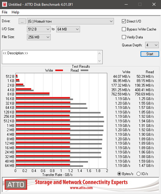

И, напоследок, ATTO Disk Benchmark:

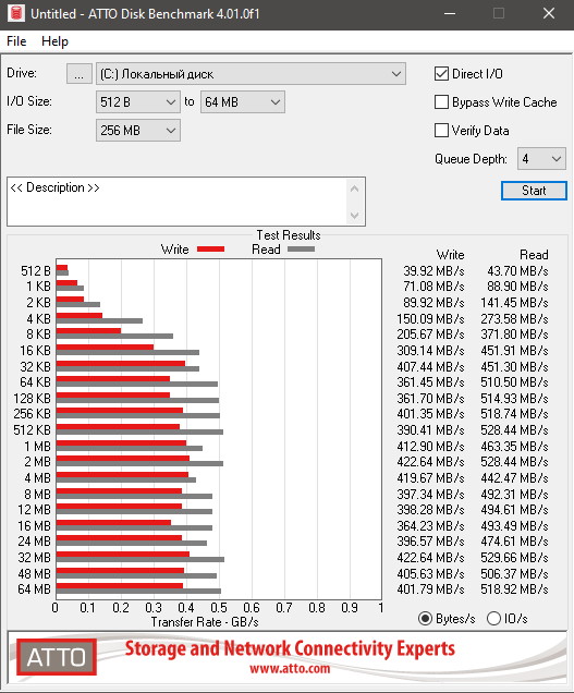

Для контраста - всё тот же SATA WD Green G1 240 :
Трёхкратное преимущество по чтению и записи. Апгрейд определённо того стоил.

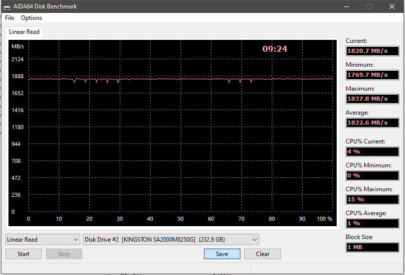

В завершение, проверим чтение на заполненном накопителе:
Линия стала более ломанной - читать данные не так просто, как нули. Но, что радует, снижения производительности чтения практически не наблюдается.
