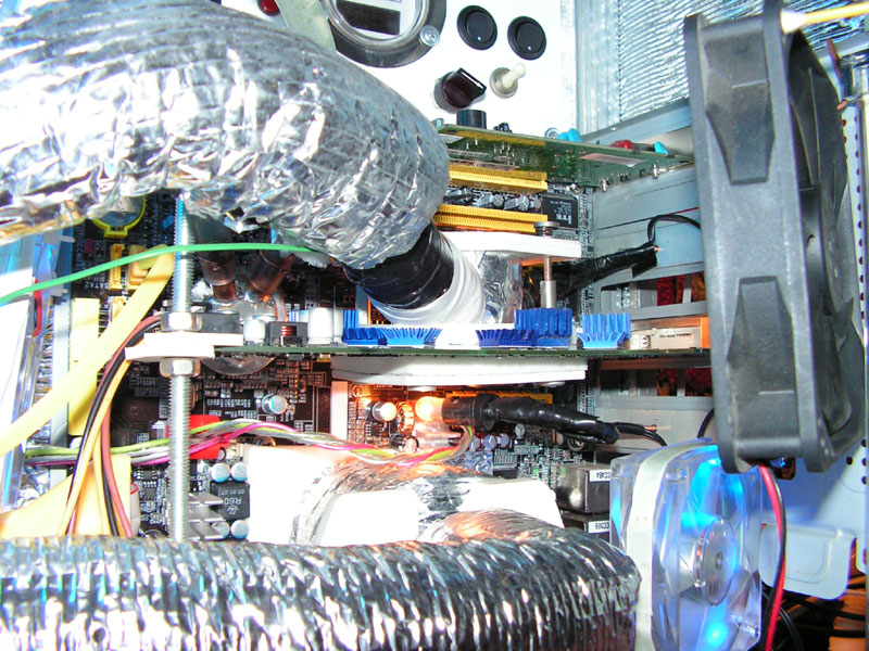

Как выяснилось, при проектировании корпуса допущена еще одна ошибка. Все-таки неверно располагать материнскую плату "вверх ногами", как это сделано у меня. Да это удобнее для установки испарителя на процессор и видеокарту. Но есть и существенный минус. Теплоизоляцию на испаритель видеокарты толщиной более 15мм ставить затруднительно. Кроме того, если вы делаете тонкий испаритель с учетом использования его в системе с двумя видеокартами(СЛИ или кроссфайр неважно), то так же толщина утеплителя выходит недостаточной для полного исключения выпадения конденсата на поверхности теплоизоляции. Необходим обдув вентилятором для сушки конденсата.
Получается следующее. Вы выключаете компьютер, процессор больше не греется, фреон в испаритель тоже не подается. Но испаритель остается все еще очень холодным. И нагревается из-за теплоизоляции до комнатной температуры довольно долго. А обдув отключается вместе с компьютером. И как следствие – конденсат на поверхности изоляции. Конечно незначительный, но все же конденсат.
При расположении материнской платы как у меня получается, что испаритель видеокарты расположен сверху.
Фото2
(кликните по картинке для увеличения)
И образовавшийся после выключения компьютера конденсат стекает в щель между теплоизоляцией испарителя и теплоизоляции видеокарты. Если эта щель не герметизирована, то влага стекает прямо на графический процессор, скапливается там, и в один прекрасный день при включении компьютера вы видите забавную мозаику вместо того, что вам хотелось бы видеть.
Что бы исключить это. Необходимо герметизировать этот стык и питать обдувающие вентиляторы от отдельного источника питания. И обеспечить, что бы они отключались с задержкой. Или располагать плату так, что бы исключить стекание конденсата и попадание его на элементы компьютера.

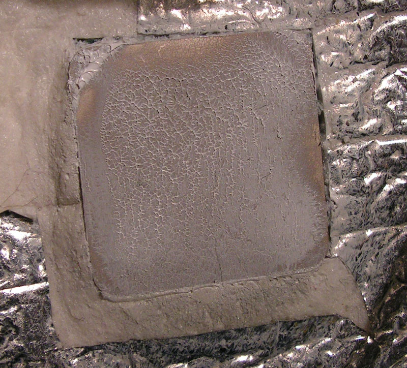

Так же важным моментом является сама установка испарителя. Всасывающяя трубка, даже выполненная из гофрированной нержавеющей стали, имеет приличную жесткость и упругость. И при установке "тянет" испаритель в ту сторону, какая ей по душе. Поэтому нужно несколько раз прикладывать испаритель к процессору, смотреть в какую сторону идет натяг. Снимать и подгибать трубку. Добиваясь того, что бы без усилий испаритель "становился" всей плоскостью на процессор. И только после этого притягивать его винтами.
Нужно быть очень внимательным и тянуть крепежные винты равномерно. Иначе получится перекос.
Фото3
На картинке видно, что испаритель был прижат к процессору одним боком. Такой прижим "стоил" мне -200МГц разгона.

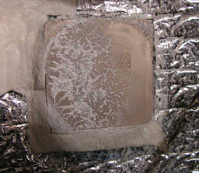

Фото4
Уже лучше, но не идеал. Заметно, что средняя часть крышки прогнута.

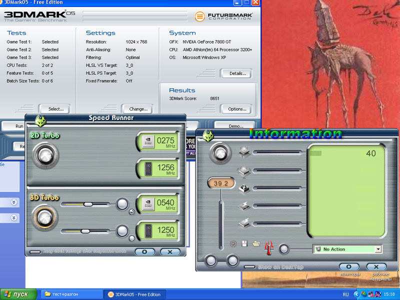

С видеокартой еще сложнее. Ядро процессора защищено теплораспределительной крышкой, а ядро графического беззащитно. Во всяком случае на моей GeForce 7800GT. Во второй части статьи я привел частоты до которых мне удалось разогнать видеокарту:
ядро 480 МГц, память 1250 МГц на воздухе
ядро 505 МГц, память 1250 МГц на "воде"
ядро 520 МГц, память 1250 МГц – фреон.
Повозившись, и подогнав изгиб всасывающей трубки, я добился более полного прилегания и ядро погналось до 540 МГц без вольтмода.
Фото2
Фото3
Фото4
