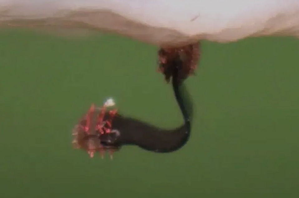

Вместо этого команда оснастила робота двумя шипованными лапками, "напоминающими колючки растений, которые прилипают к одежде во время загородной прогулки", объясняет Ситти. Как только одна лапка опускается на поверхность, робот отрывает другую и поворачивает свое тело, чтобы сделать "шаг" (такой механизм разработчики называли "пилинг и загрузка").
При покрытии тонким слоем хитозана (вещества, содержащегося в панцирях креветок) "микрошипы" создавали достаточное усилие, необходимое для того, чтобы лапки могли зацепиться за слой слизи внутри легких и пищеварительного тракта свиней (включая бронхиальные трубы, пищевод, желудок и кишечник) и затем оторваться, делая новый шаг.

В ходе серии лабораторных испытаний исследователи обнаружили, что робот сохраняет способность "карабкаться и цепляться за очень скользкую и часто сморщенную биологическую ткань", даже когда её встряхивают или промывают водой. "Я был очеь сильно взволнован и удивлен", - комментирует Ситти полученные результаты.

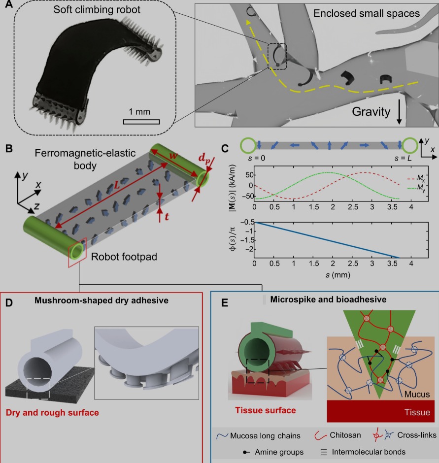

1. Беспроводной мягкий робот-скалолаз миллиметрового масштаба, способен преодолевать сложные трехмерные поверхности в замкнутых и ограниченных пространствах.
(A) Концепция мягкого робота-скалолаза, способного достигать ранее недоступные места в замкнутых небольших пространствах. Слева: изображение деформированного мягкого робота-скалолаза, управляемого внешними магнитными полями. Справа: иллюстрация перемещения в замкнутых небольших пространствах. (B) Размеры мягкого робота-скалолаза с ферромагнитным мягким телом (длина, L = 3,7 мм; ширина, w = 1,5 мм; толщина, t = 150 мкм). Робот имеет две немагнитные мягкие лапки с плоской поверхностью для жестких субстратов или структурированной поверхностью для скользких и деформируемых покрытий. (C) Профиль намагниченности мягкого робота-скалолаза. Профиль магнитуды, M(s); профиль фазы, ϕ(s), s ∈ [0, L]. Синие стрелки указывают на распределение магнитных дипольных моментов. (D) Иллюстрация подошвы робота с грибовидными клейкими элементами для подъема по 3D сухим и шероховатым поверхностям. (E) Иллюстрация уникальной подошвы робота с биоприлипателями и микрошипами для передвижения по тканевым поверхностям, покрытыми слизью. Фото: Yingdan Wu и Xiaoguang Dong, Max Planck Institute for Intelligent Systems.
