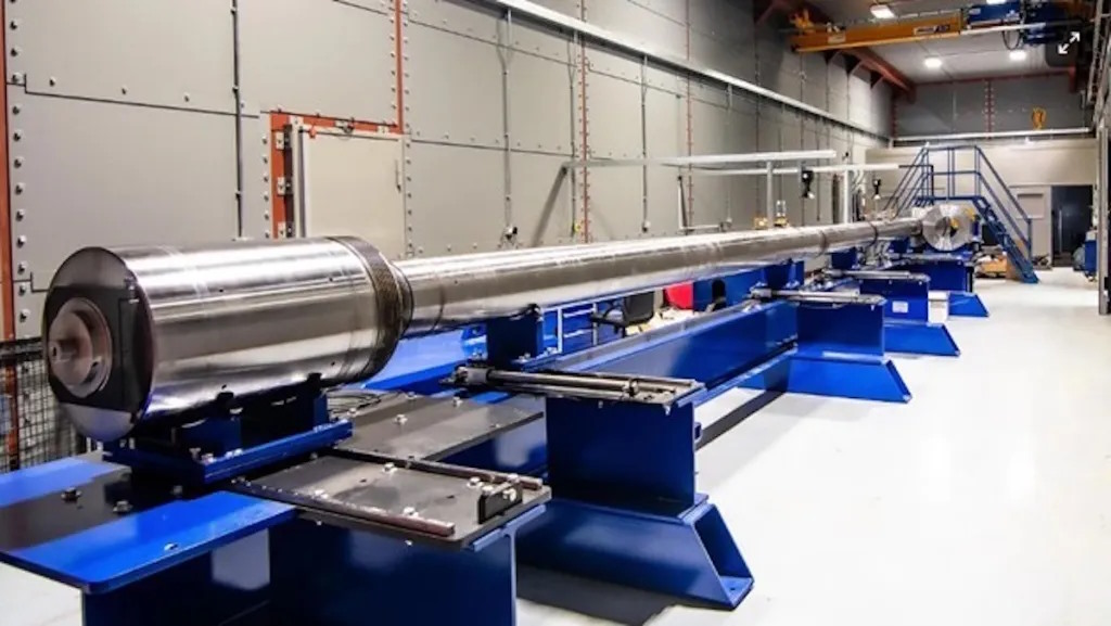

В разработке находится "Машина 4", которая сможет достигать в три раза больших скоростей. Эксперты First Light Fusion надеяться, что с помощью "Машины 4" удастся максимального коэффициента усиления термоядерной энергии в 100 единиц. То есть условно из 1 мегаватта (МВт) тепловой энергии, потраченной на разогрев топлива, планируется получить 100 МВт термоядерной энергии.

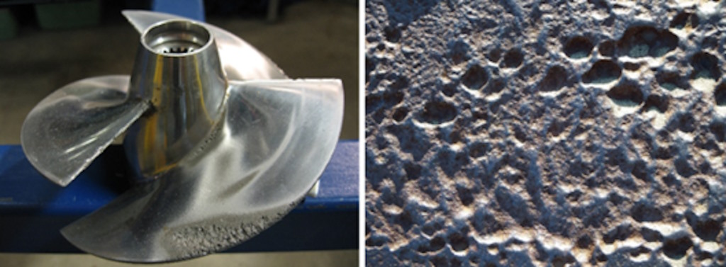

Практически сразу после того, как для передвижения кораблей стали массово использовать металлические гребные винты, выяснилось, что они подвержены своеобразным повреждениям. Постепенно некоторые участки на лопастях "съедались", что в конечном итоге требовало замены винтов.
Аналогичные проблемы возникали с клапанами, насосами и другими конструкциями, контактирующими с быстротекущими жидкостями. Осмотр выявил особый вид повреждений, совершенно не похожий на коррозию. В чем же была причина?
К середине 1890-х годов стало понятно, что эти повреждения как-то связаны с явлением, называемым кавитацией. Когда давление в жидкости кратковременно падает ниже определенного уровня (давления пара), в ней образуются маленькие пузырьки - полости, которые впоследствии схлопываются. Как оказалось, схлопывание кавитационного пузырька - намного более "бурное" событие, чем представляется на первый взгляд. Имея соответствующую аппаратуру, можно легко проследить за потоками кавитационных пузырьков, образующихся в воде при вращении гребного винта.
Слева: кавитационное повреждение на кромке гребного винта корабля; справа: вид крупным планом. Фотографии: Creative Commons

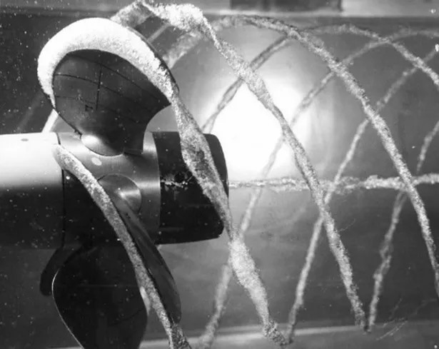

Вращающийся гребной винт, генерирует в воде шлейф сферических кавитационных пузырьков. Фото: Creative Commons

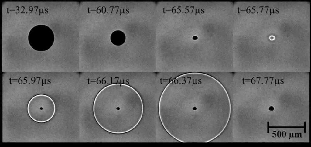

Высокоскоростные кадры разрушающегося индуцированного лазером пузыря с выбросом ударной волны и сферическим отскоком. Съемка велась со скоростью 5 миллионов кадров в секунду с синхронными лазерными импульсами длительностью 10 нс. Photo sequence: Кристоффер Йохансен и др. Деконволюция (обратная сверка) акустически регистрируемых ударных волн коллапсирующего пузырька, Ultrasonics Volume 73, January 2017, Creative Commons
