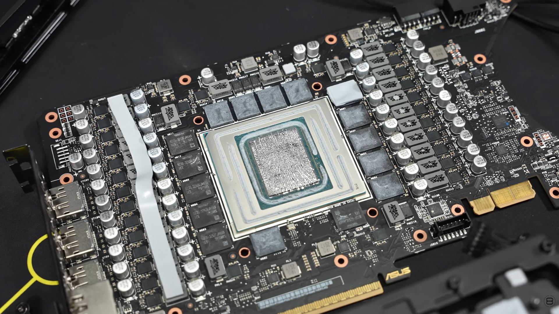

Популярный оверклокер и инженер Der8auer, возможно, нашёл истинную причину громкого инцидента с флагманской видеокартой ASUS RTX 5090 ROG Matrix Limited Edition. Несколько недель назад в сети появились слухи, что ASUS отозвала все карты этой модели из-за проблем с «качеством». Компания опровергала эти утверждения, однако разборка двух разных экземпляров карты выявила серьёзные изменения в одном из этапов производства.Старый метод нанесения термоинтерфейса

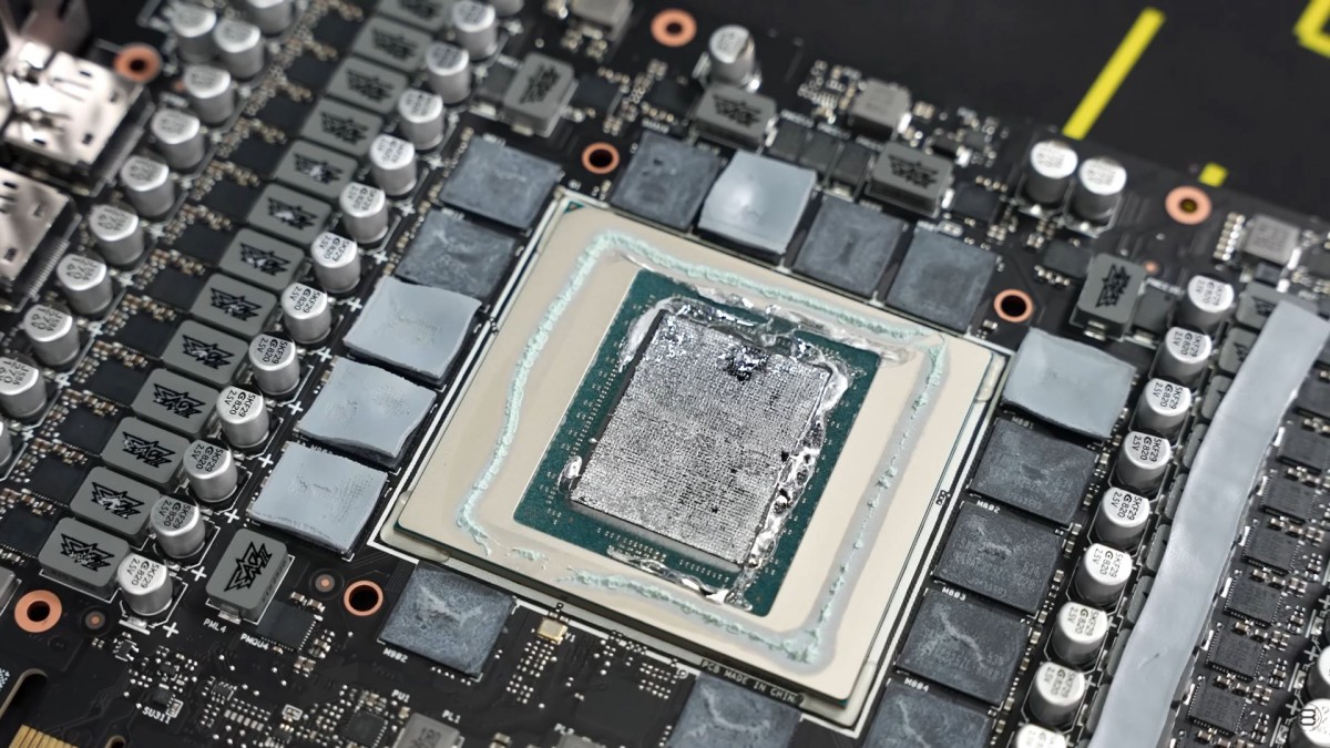

В своём первоначальном обзоре Der8auer показал, как на графический процессор наносились термоинтерфейсы: жидкий металл был нанесен непосредственно на кристалл GPU, а по периметру — слой термопасты для защиты. Однако, на новом, только что купленном в магазине экземпляре, технология полностью изменилась.
Теперь жидкий металл нанесён только на крышку GPU, а его растекание предотвращается более продуманным барьером из термопасты. Новый рисунок нанесения включает вентиляционные зазоры и вертикальные линии, что, по мнению эксперта, выглядит как «гораздо более профессиональный подход». На старом образце жидкий металл явно вытекал за пределы зоны контакта, что говорило о неэффективности старого метода и потенциальном риске.
