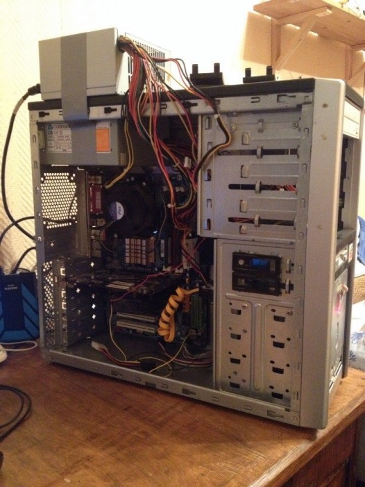

Для меня эта история началась с компьютера, прошедшего нелегкий путь с 2006-го до 2014-го в руках девушки, успешно окончившей учебу в университете к концу обозначенного периода и посчитавшей, что ПК больше ни на что не годен. Встречайте, конифигурация:
Компьютер под управлением Windows 7 в принципе справляется с офисными задачами и на сегодняшний день, будь у него SSD, уверен, кроме эпизодов с просмотром Flash-видео, распознать в нем старика было бы не просто «простому юзеру». Но использование серьезно омрачалось адским нагревом корпуса (да, даже стенки жестянки были очень теплыми) и соответствующим завыванием боксового кулера LGA 775. Менять кулер в этом случае было бы глупо, т.к. вся машина стоит сопоставимо, да и стабилизатор питания без обдува рад не будет, да и вообще статья не об этом. А вот о чем: попробуем снизить наяпржение. При анализе значений температуры следует учесть, что измерения проводились при включенной авторегулировке оборотов процессорного вентилятора. Других в корпусе и нет. А глядя на температуры помнить — кристалл припаян к крышке, поэтому снимаемая с датчика температура примерно равна температуре радиатора (а не новомодные 90 градусов на ядрах при прохладном радиаторе)
Признаться, я и представить не мог, что процессор спокойно заведется и будет стабилен на штатной частоте с напряжением 1,15В! На таком работают 22нм хасвеллы. Это делает совершенно непонятным мотивы производителя, столь сурово завысившего это напряжение! Уже одно это изменение заставляет процессор потреблять лишь 68% от исходной мощности, ведь она пропорциональна квадрату напряжения (1.15/1.3875)^2. Столь существенная разница не вписывется ни в какую погрешность! Дальнейшее снижение напряжение потребовало выставить FSB=125 вместо 133, но мне не было жаль этих 200МГц итоговой частоты. В итоге, компьютер остался на 2.875 ГГц с 1.125В, совершенно тихий и холодный. Так же, он смог работать с блоком питания codegen 300w с 12см вентилятором, который отрубался на нем ранее.
Выводы: странно, что материнка gigbyte тех лет позволила управлять напряжением в обе стороны, но факт остается фактом: пентиумы 4 пригодны для жизни в наше время прохладных процессоров. Для перевоплощения достаточно лишь выбрать новое пониженное напряжение и хорошо оттестировать стабильность. И накинуть лишние 0.025в для пущей стабильности :)
- Pentium 4 524 — 3066МГц, Мб L2, 1.3875В
- 2х1Гб DDR2 PC5300
- Gigbyte GA-8I945P-G F10
- NoName GeForce 6600 128 Мб
- FSP GTF 350W
