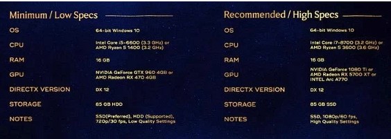

Для начала убедитесь, что вы проверили минимальные и рекомендуемые системные требования. Hogwarts Legacy нужен мощный ПК, и втрое более мощный, если вы хотите попробовать трассировку лучей. Планшеты и портативные ПК не стоит применять. Рекомендуемые характеристики настоятельно советуют вам установить игру на SSD, и в ходе тестирования журналисты увидели небольшую, но заметную разницу во времени загрузки между SATA и NVMe SSD.
Не игнорируйте требования к процессору. Hogwarts Legacy может быть легко ограничена ЦП на таких новых процессорах, как Intel Core 10-го поколения и AMD Ryzen 3-го поколения, особенно при использовании трассировки лучей. Если вы все еще используете старый процессор или даже более новый с менее чем шестью ядрами, вам следует упростить настройки: качество эффектов, дальность обзора и качество текстур.

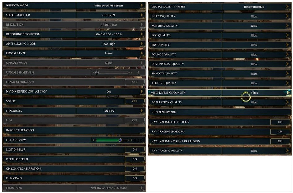

Настройки видео слева и настройки графики справа
Между тем 8-гигабайтные графические процессоры должны придерживаться "Высокого" качества текстур, а если у вас меньше видеопамяти, вам нужно выбрать "Среднее" или даже "Низкое" качество. Чтобы использовать трассировку лучей, вам понадобится видеокарта GeForce RTX или Intel ARC, по крайней мере RTX 2060 SUPER или Arc A750, чтобы добиться производительности близкой к играбельной. Вам почти наверняка придется использовать масштабирование для любого вашего обычного разрешения. Журналисты изо всех сил пытаются поддерживать 30 кадров в секунду в исходном разрешении 4K с трассировкой лучей Ultra на GeForce RTX 4080.

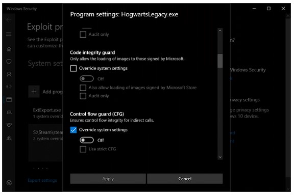

Есть две основные настройки для Hogwarts Legacy: изменение защиты от эксплойтов Windows и некоторые модификации файла INI. Изменить защиту от эксплойтов легко; просто выполните поиск "Защита от эксплойтов", и в появившемся диалоговом окне перейдите к "Настройки программы", выберите добавить программу и укажите HogwartsLegacy.exe. Вы можете просто использовать имя файла.
Сделав это, прокрутите вниз до Control Flow Guard (CFG), установите флажок "Переопределить системные настройки" и отключите его. Вы также можете отключить CFG глобально, если хотите, но мы не рекомендуем этого делать.

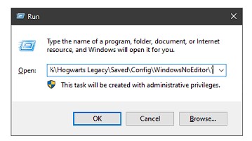

Модификация файла INI немного сложнее. Вам нужно будет запустить игру хотя бы один раз, а затем перейти к «%localappdata%\Hogwarts Legacy\Saved\Config\WindowsNoEditor\». (Вы можете вставить эту строку в диалоговое окно "Выполнить", включая кавычки, чтобы открыть папку.) Оказавшись там, найдите файл Engine.ini, откройте его и внизу добавьте пустую строку, за которой следуют следующие строки:

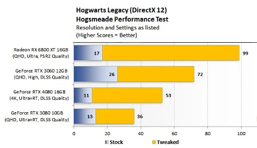

Самое большое улучшение производительности произошло на Radeon RX 6800 XT, которая едва могла запускать игру до настройки, но после этого стало куда лучше. Однако некоторые пользователи сообщают, что ни одна из этих двух настроек вообще никак им не помогла.

Две верхние карты не использовали трассировку лучей
