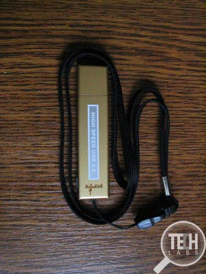

Давным-давено я купил флэшку RAmosTek Rundisk 3.01 (RM-UR22) (как в обзоре на techlabs.by, http://article.tech-labs.ru/102_5117_3.html) но только на 256Mb.
<br/><br/>
<br/><img src="//st.overclockers.ru/legacy/v1/174161.jpg" border="1" vspace="3">
<br/>моя старая флэшка<br/>
<br/>И вот она умерла...
<br/>Не форматировалась и нельзя было произвести запись - отключалась сразу.

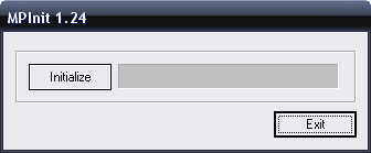

Окно программы
(кликните по картинке для увеличения)
Запуск

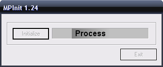

Процесс "реинициализации"
Окончание работы программы
При этом вся флэшка очищается, я так понял происходит что-то сродни форматированию. При этом флэшка вся игала красным светом))) Мне помогло, теперь она работает.
