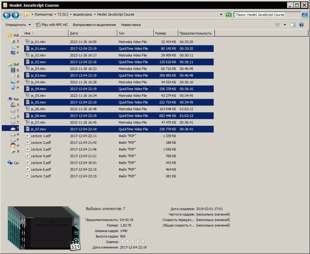

Попутно я экспериментировал и на видео из других источников, 1.82 ГБ оптимизировал в 363 МБ, более чем существенно учитывая что это сделано без значительных потерь качества.

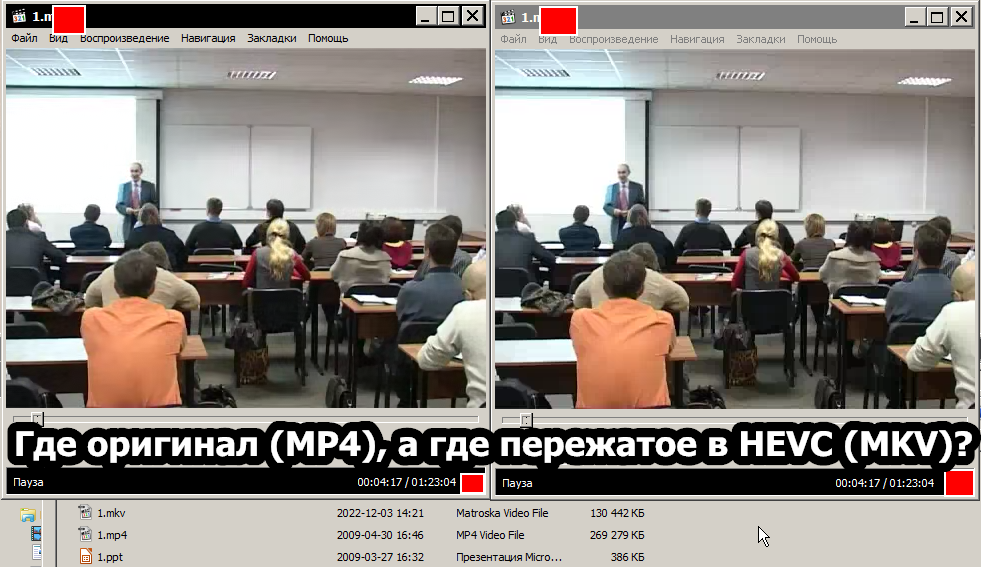

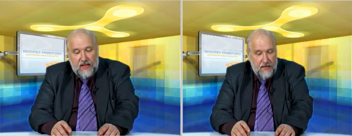

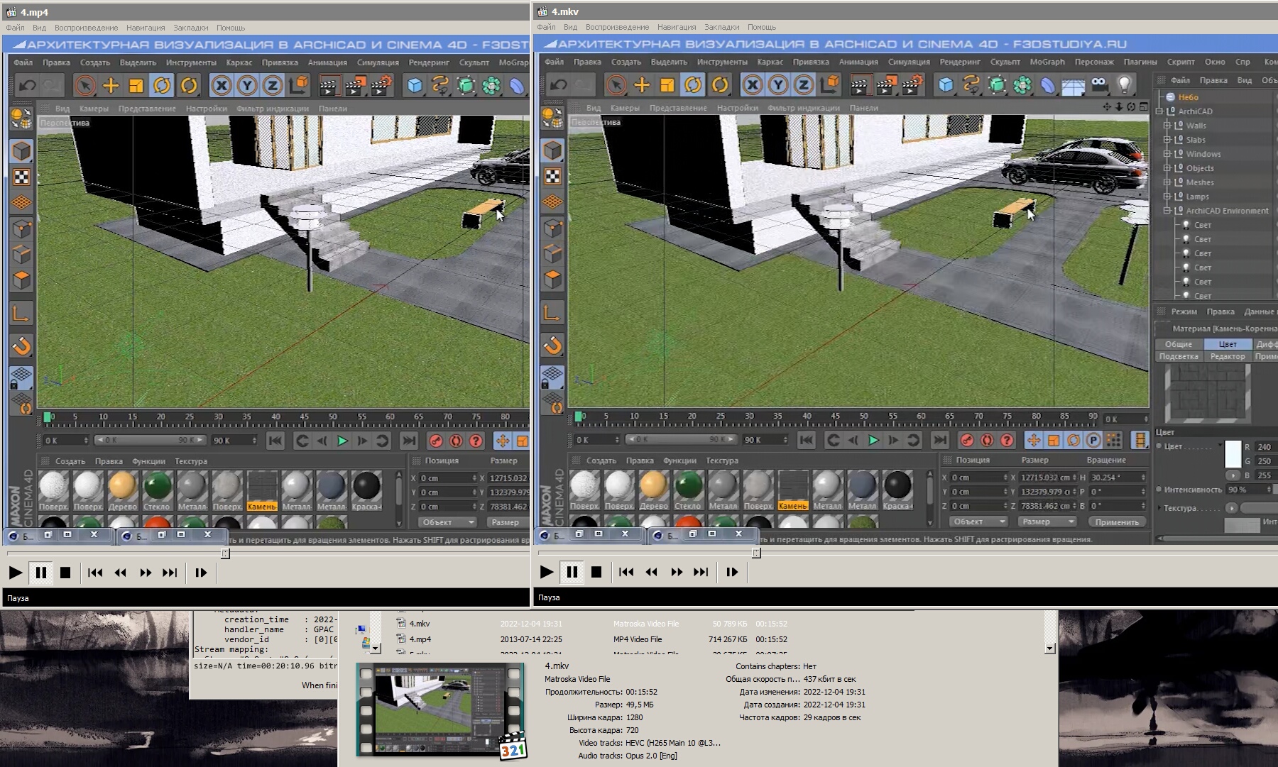

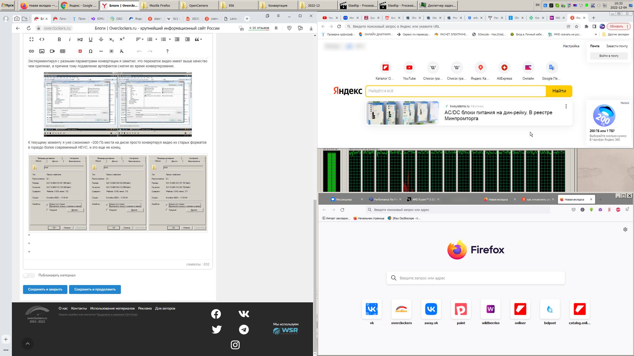

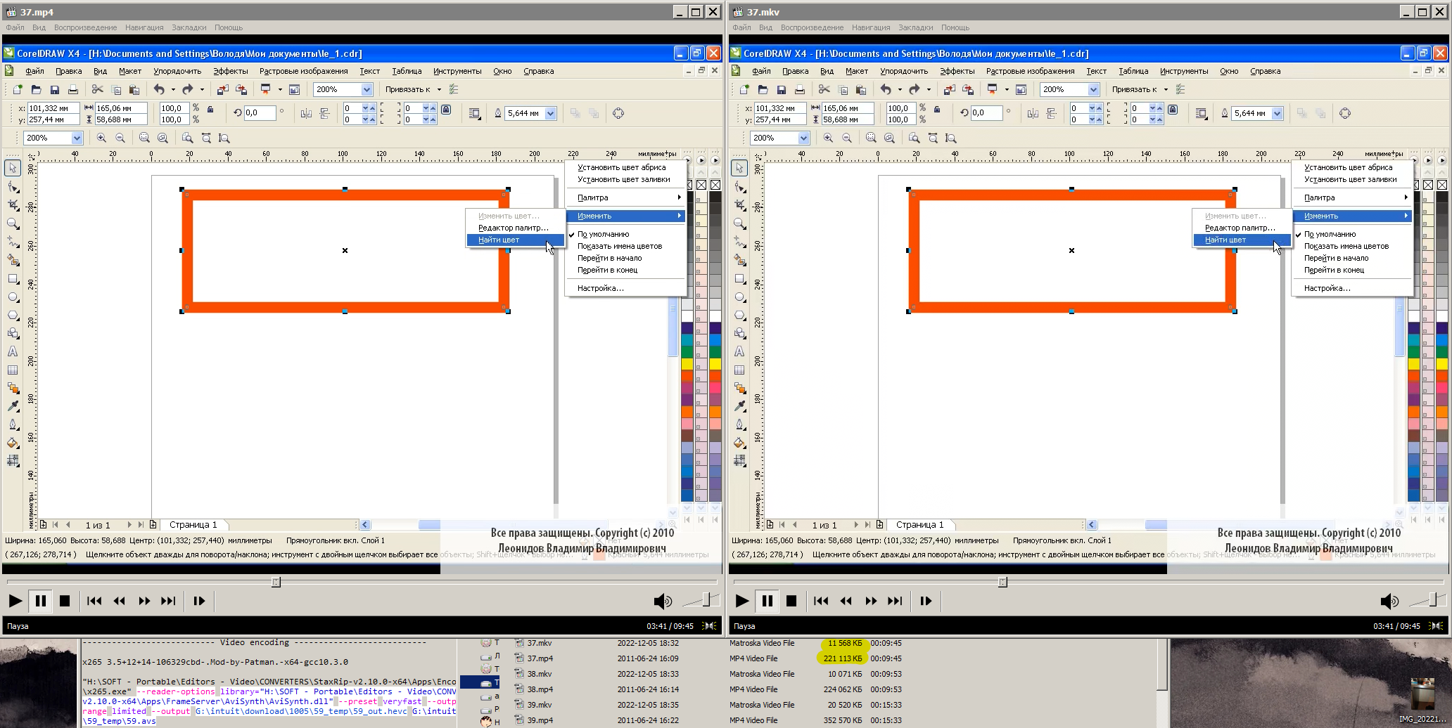

Экспериментируя с разными параметрами конвертации я заметил, что пережатое видео порой имеет выше качество чем оригинал, а причина тому подавление артефактов сжатия во время конвертирования.

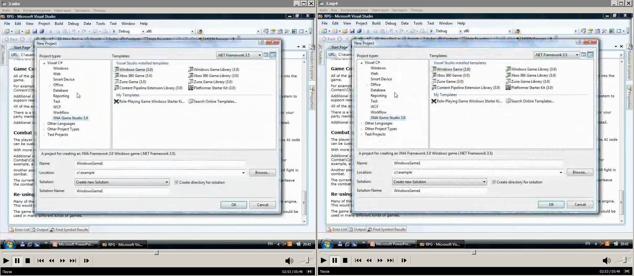

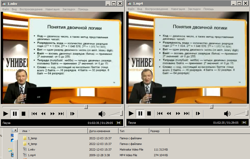

На следующем скриншоте наверняка многие не поймут где оригинал, а где пережатое в HEVC видео:
Да, пережатое в HEVC оказалось слева, а оригинал справа...

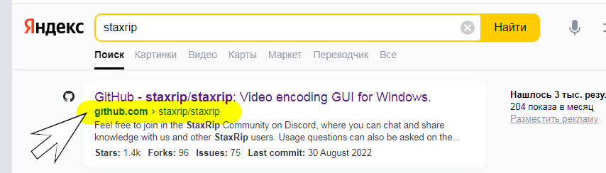

Где взять StaxRip
Конечно же в основном источнике, я предпочитаю скачивать софт только из первоисточников и официальных сайтов, просто потому что мне неприятно ковыряться в помойках с кучей фальшивых кнопок "скачать" и прочими вредоносными скриптами так и навязывающими пользователю всевозможные вирусы.

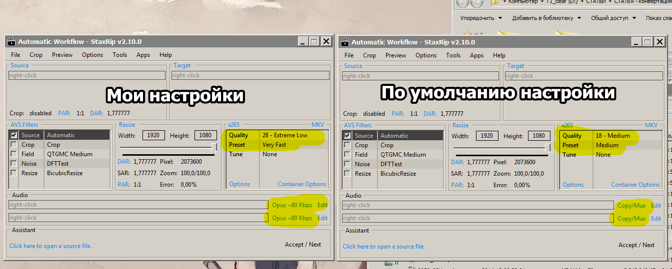

Прежде всего покажу настройки, по умолчанию x265, качество 18 (Medium), пресет средний (Medium), звук просто копирует без обработки...

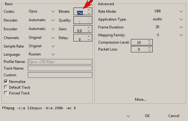

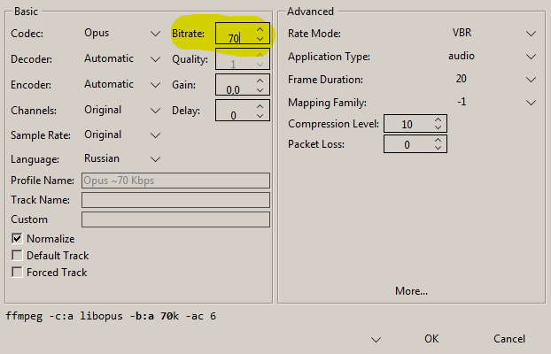

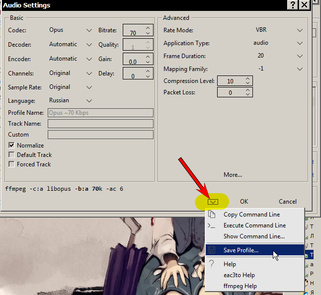

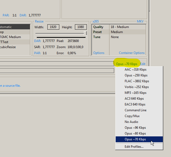

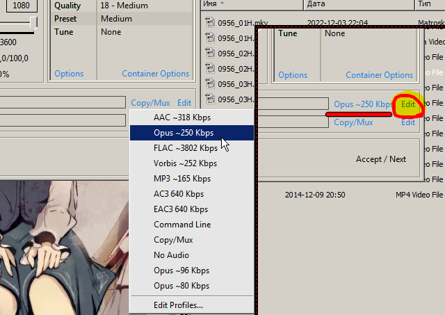

Я же выставляю пресет Very Fast, качество 28 (Extreme Low), аудио Opus ~80 KB/s, причем на обе дорожки аудио, ибо в файле аудио может быть на второй дорожке и тогда оно просто будет скопировано если оставить Copy/Mux по умолчанию.
Так как в заготовках нет Opus ~80 KB/s, я создал вручную профиль на основе стандартного Opus ~250 KB/s, ничего сложного в этом нет, если знать куда нажимать:

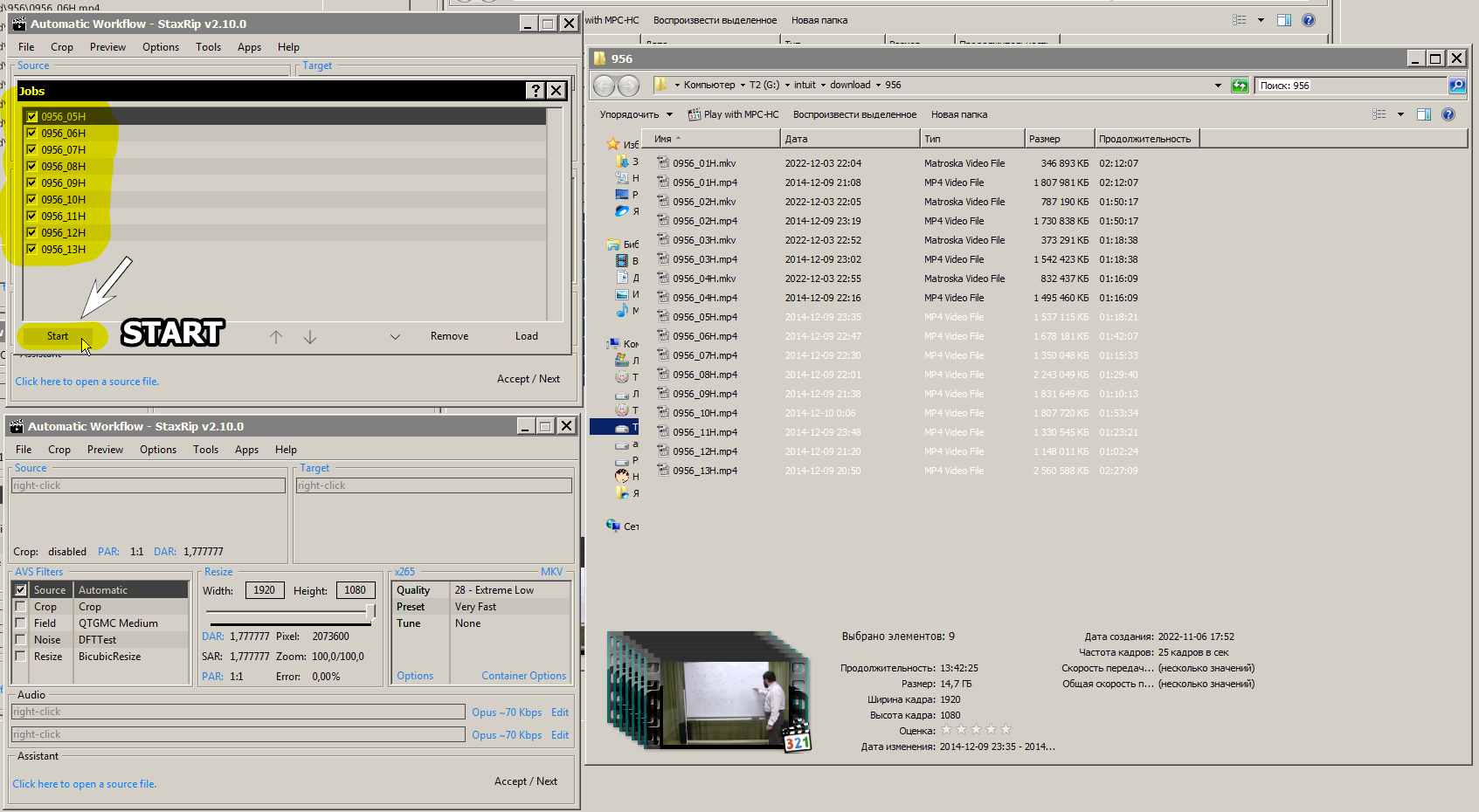

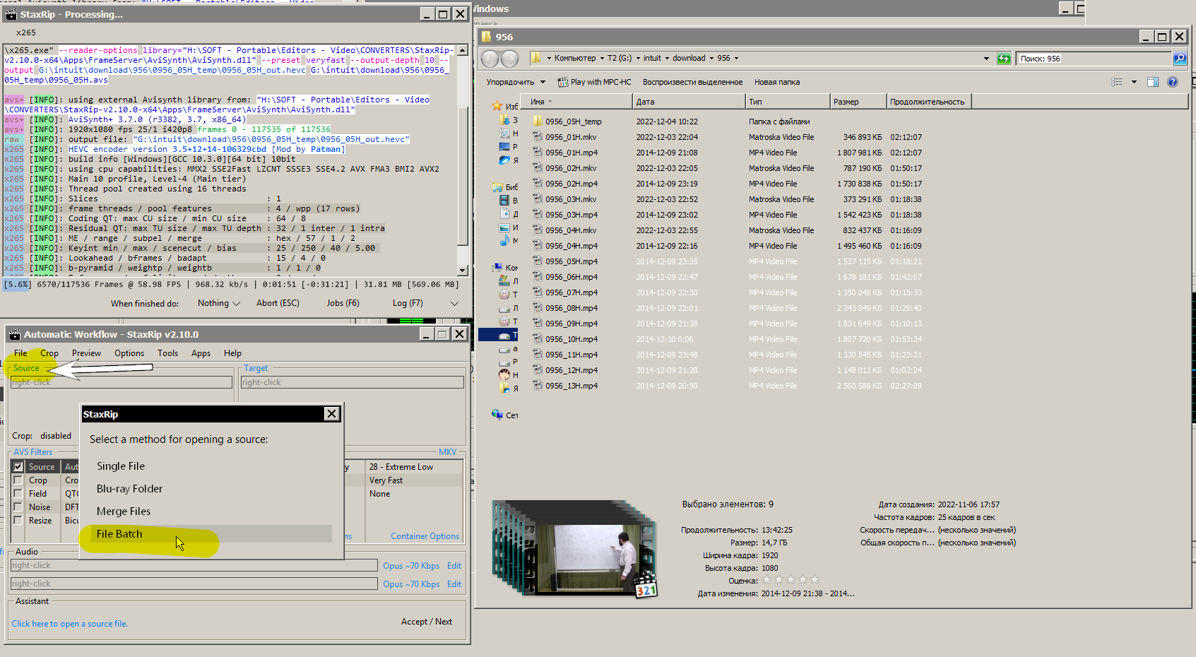

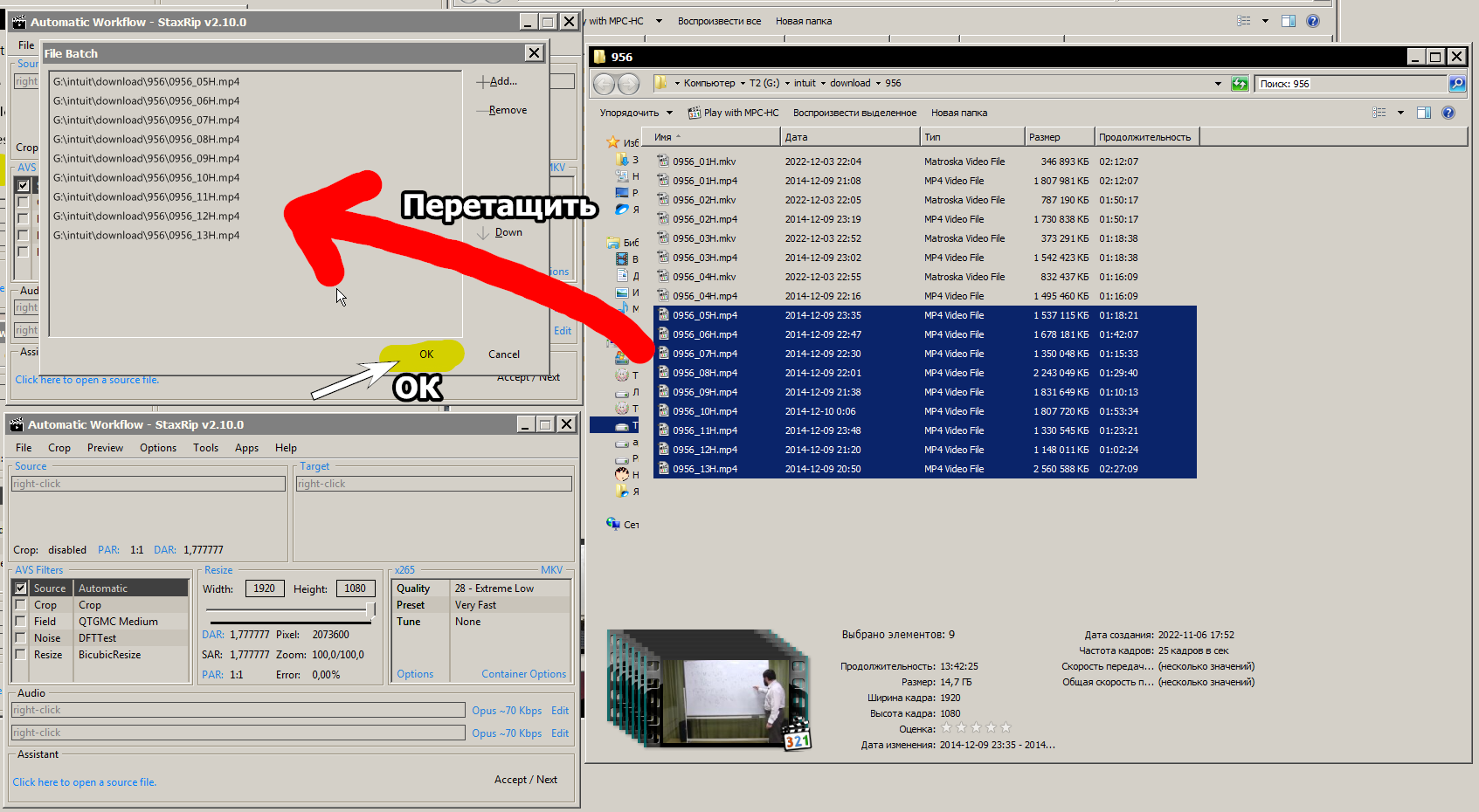

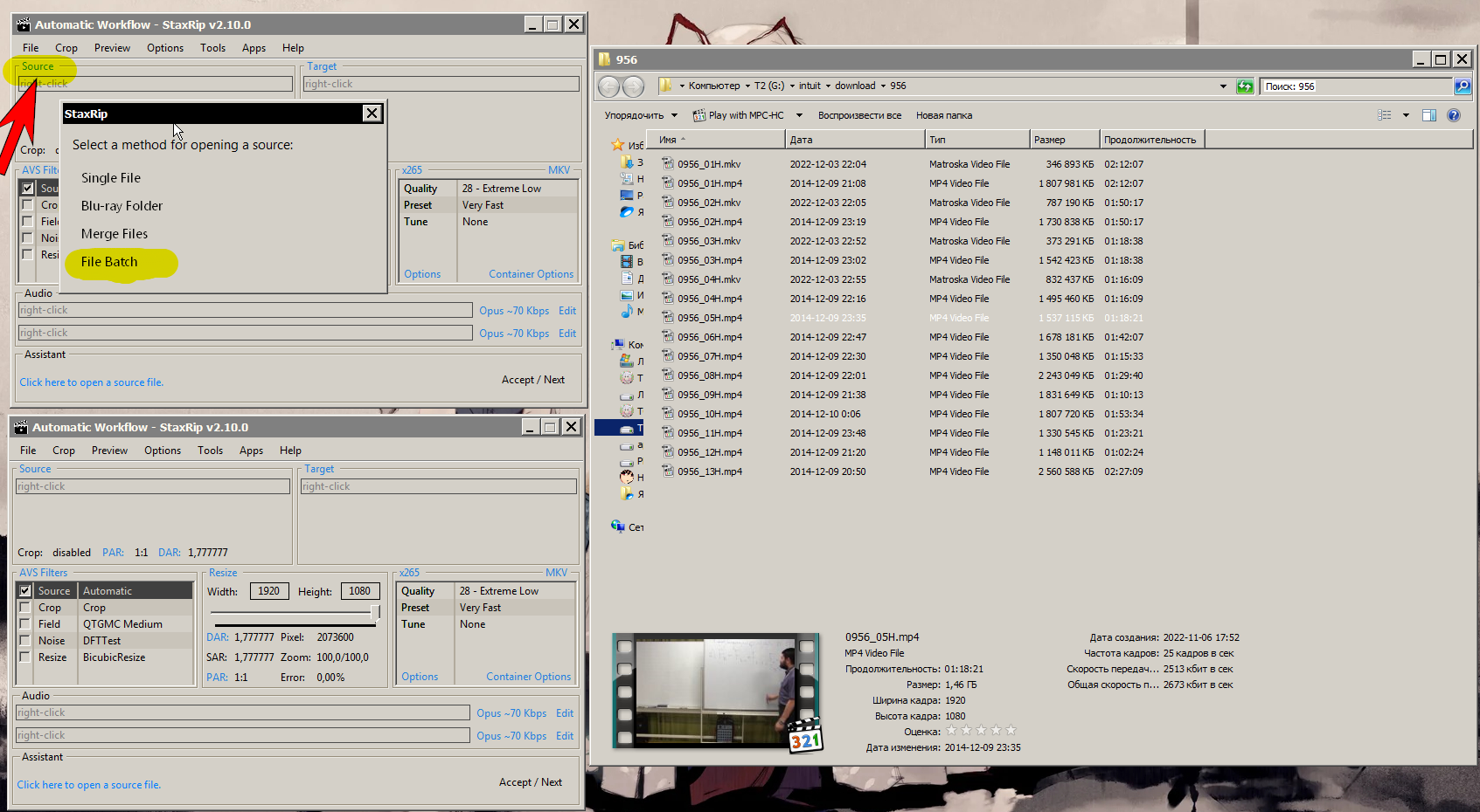

Можно конечно по одному файлу конвертировать, но когда файлов много, это не вариант, потому достаю из глубин интерфейса пакетный режим конвертирования...
Ужасный момент интерфейса StaxRip это порядок работы, прослеживается некоторая "линуксоидность", когда все шиворот-навыворот, зато "бесплатно" (платит пользователь временем и нервами)...
В StaxRip сначала нужно настроить параметры, и только потом отправлять файлы на конвертацию в пакетном режиме, это совершенно контр интуитивно, нормальный порядок должен быть такой: Пользователь закинул файлы в конвертер, выбрал настройки желаемые во что и как конвертировать, нажал кнопку конвертировать и получил предсказуемый результат который настроил...
Но в StaxRip все перевернуто, сначала нужно всякие галочки выставлять, настойки настраивать, и только потом добавлять пачку файлов на конвертацию, и прыгайте* как хотите в случае если исходные видео немного "неправильные", конвертер просто будет выпадать в ошибки уже после того как все настроено и файлы отправлены на конвертацию, это просто ужасно, ибо такие вещи должны происходить до того, как пользователь нажмет кнопку "старт".

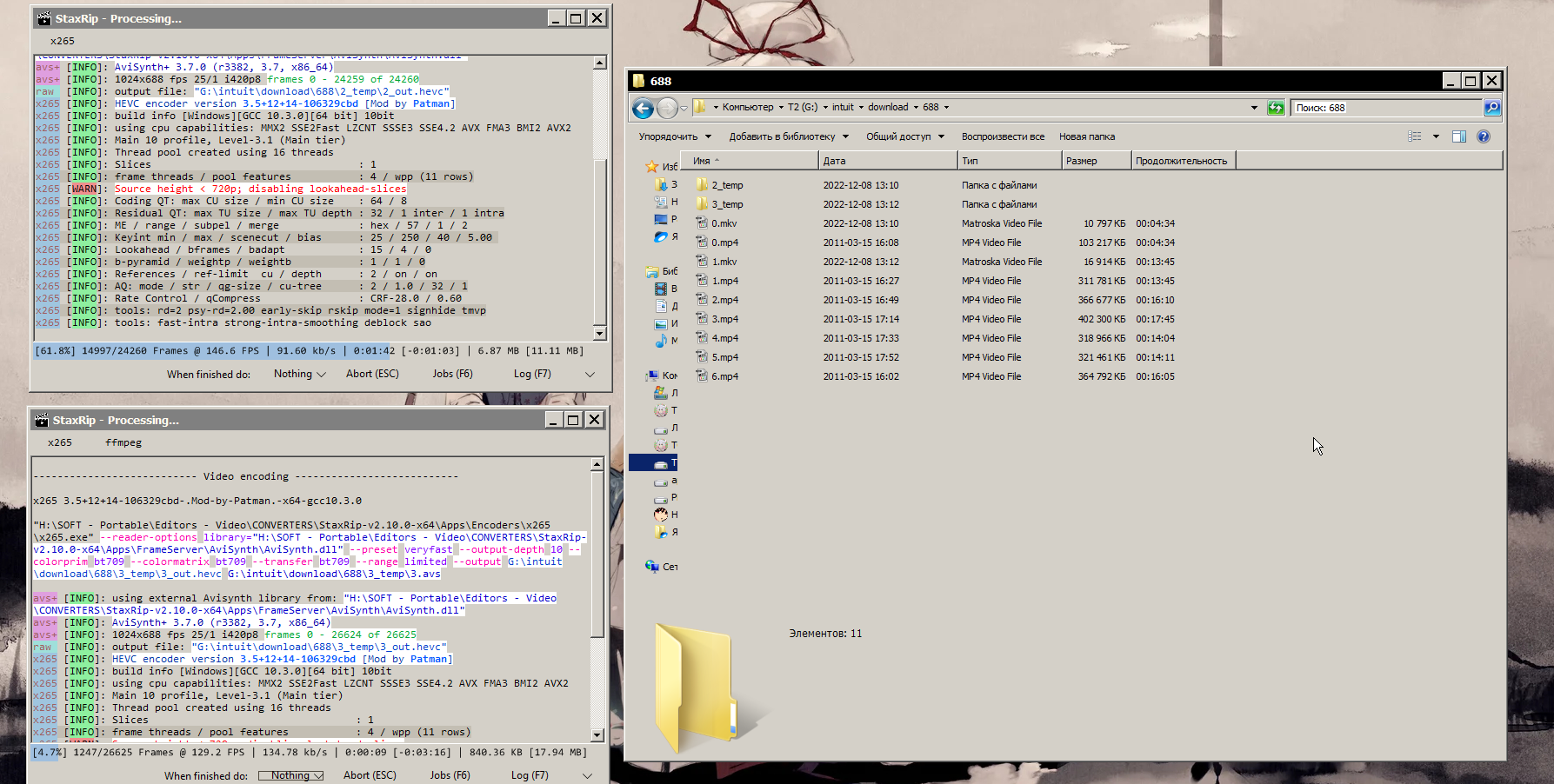

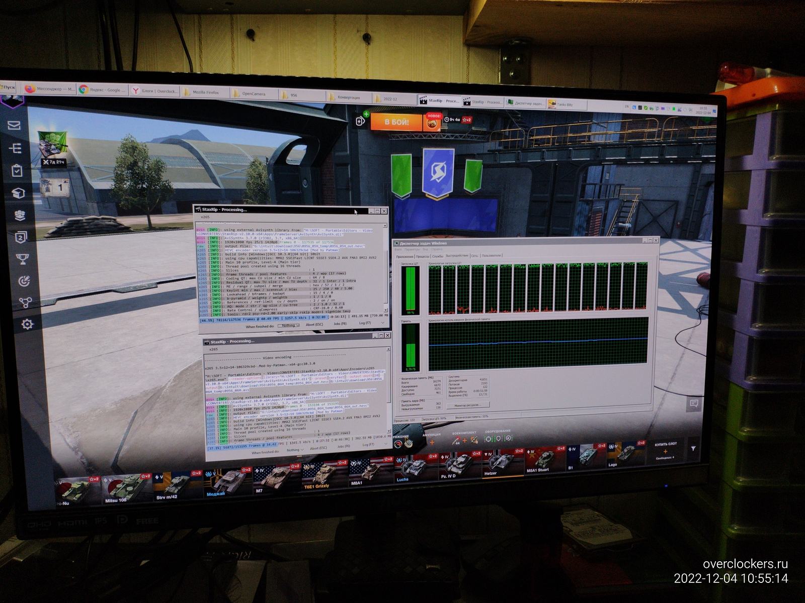

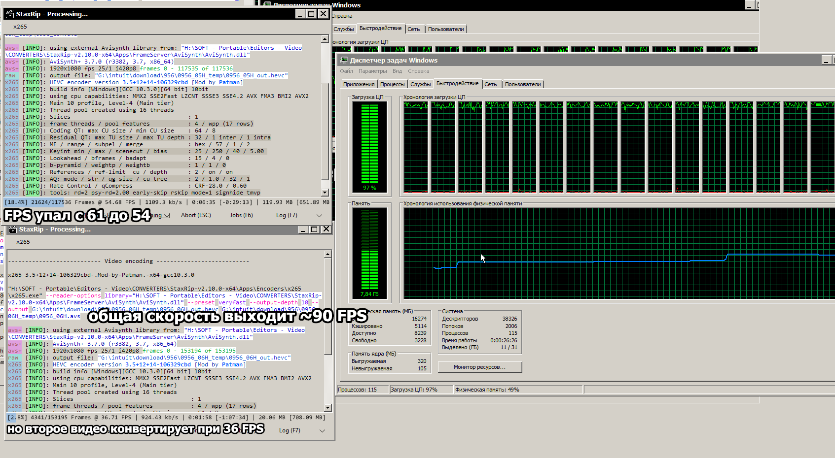

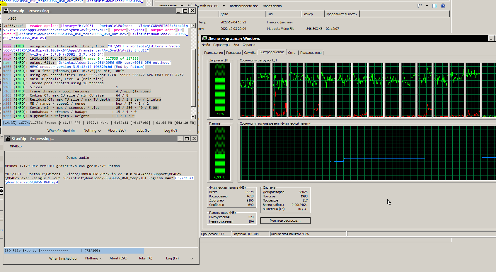

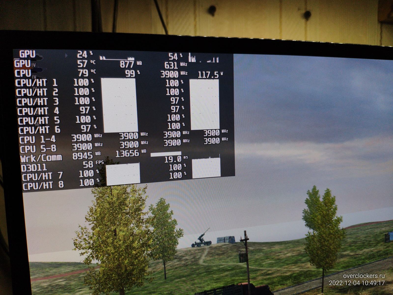

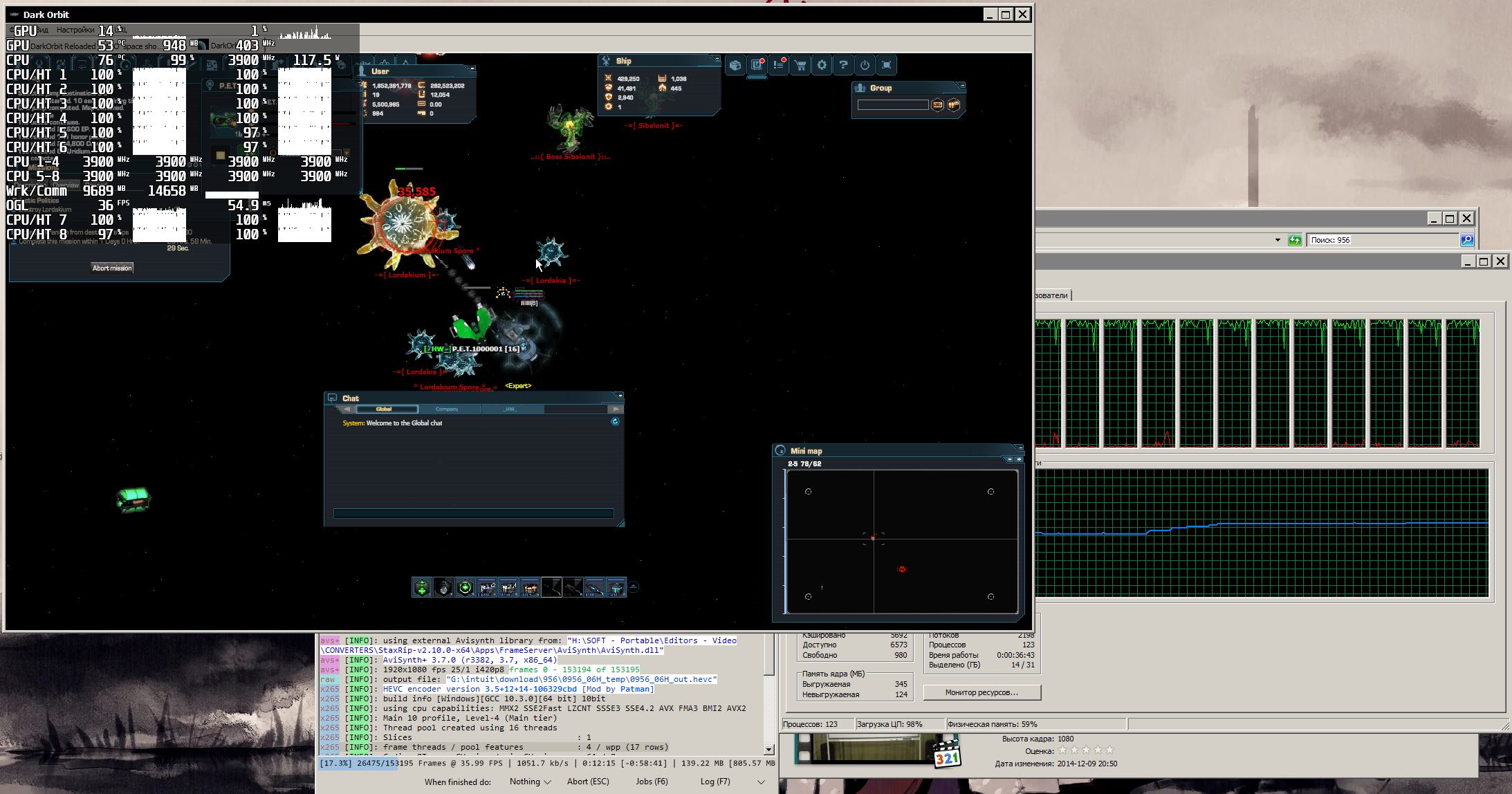

Так или иначе конвертация пошла, но алгоритмы конвертации видео, как правило, не способны задействовать большое количество потоков, особенно с "легкими" настройками, потому у моего R7 2700X хоть и задействованы все ядра во время конвертации видео, но не весь вычислительный ресурс процессора.
В моем случае видна адекватная работа планировщика ЦП, к сожалению последний адекватный планировщик ЦП различающий потоки и ядра был в Windows 7, ни в Windows 10, ни тем более в Windows 11 / Linux нет адекватного планировщика, что был бы способен правильно распределить нагрузку используя максимум ресурсов ядер при активной технологии HT/SMT.

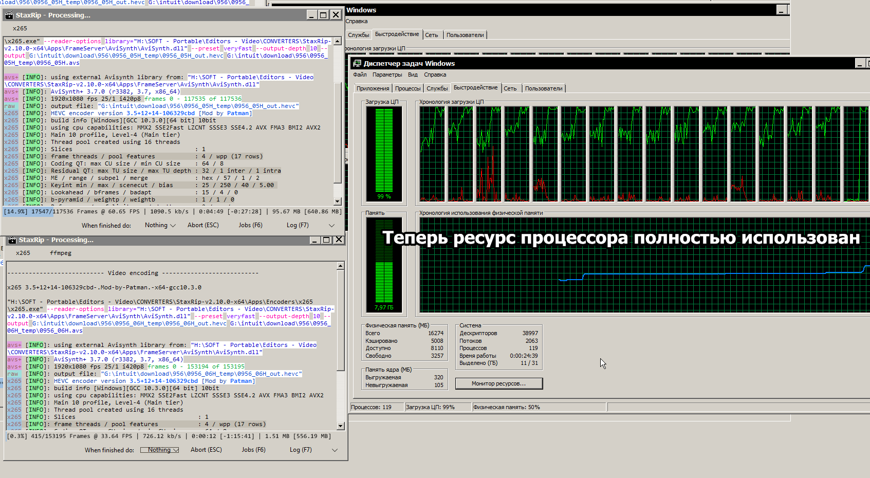

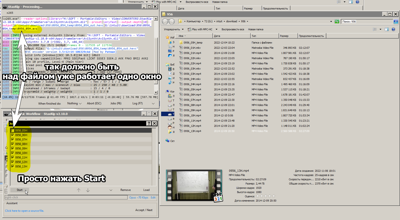

И так как у процессора остался незадействованный конвертером ресурс, я просто запущу вторую конвертацию в отдельном окне StaxRip.
Правда чтобы второе окно увидело задачи первого окна, нужно предварительно настроив параметры добавить хотя бы один файл в окно пакетной обработки, и сама суть происходящего тоже отдает некой "линуксоидностью"... Хочешь второму конвертеру дать отдельные задачи, а он сосет задачи которыми уже занят первый конвертер...Это очень плохо, так делать не следует, на заметку разработчикам.

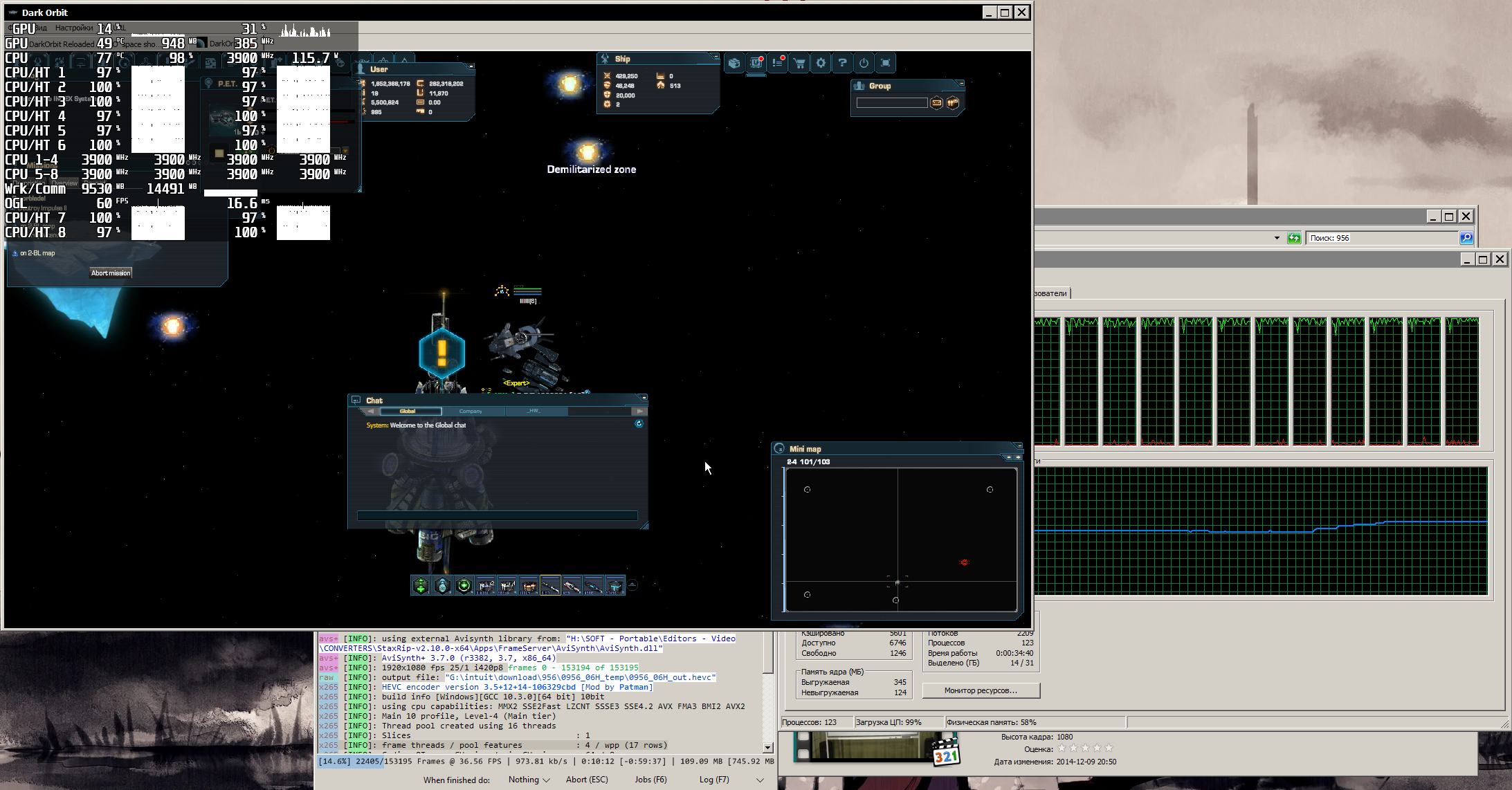

Пока я возился с настройками и скриншотами, планировщик Windows 7 перераспределил нагрузку от первого конвертера между потоками оставив поток последнего ядра незадействованным, чтобы главный поток данного ядра выполнял свою работу не растрачивая ресурс на обслуживание второстепенного потока.
После запуска второго конвертера производительность первого немного поубавилась, но общая производительность при этом значительно выше стала (~90 FPS вместо ~61), теперь планировщик Windows 7 распределил задачи по всем потокам и ресурс процессора задействован почти полностью, именно в таком состоянии мой ПК проводит основную часть времени пока не обработаю все видео.
Особенно плохая многопоточность когда исходные файлы в низком разрешении, например 720x576, при работе с такими файлами можно в три окна конвертировать чтобы полностью задействовать ресурс процессора R7 2700X.

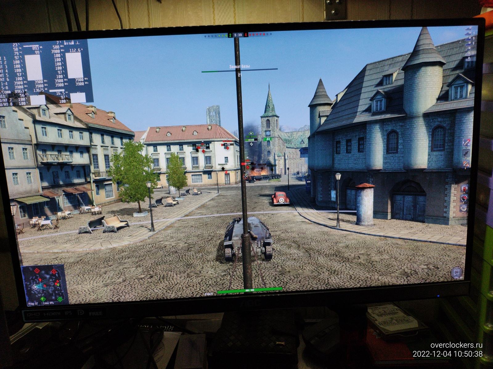

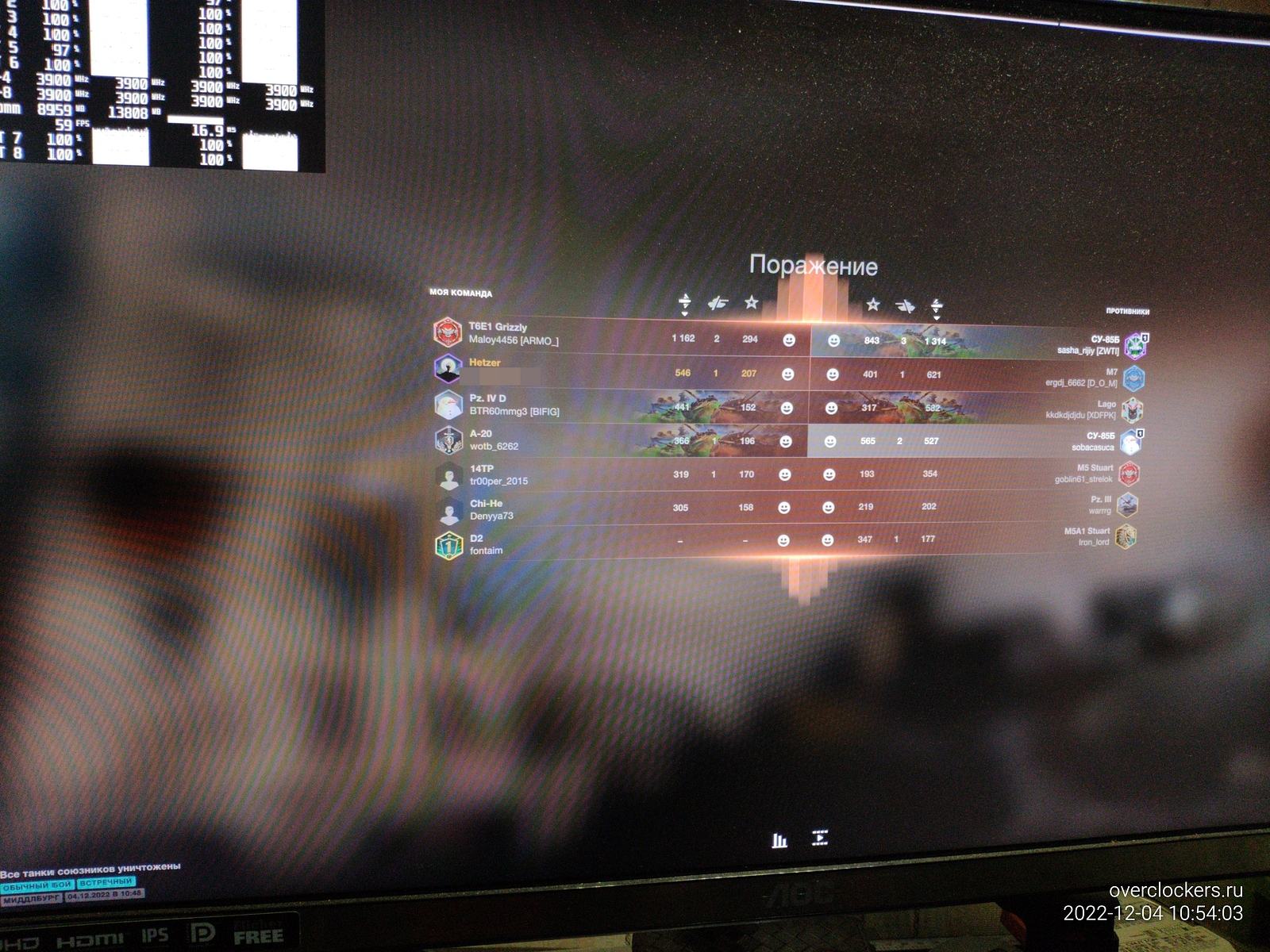

Хоть процессор у меня и нагружен под завязку порой, но это не мешает мне использовать 3 браузера, а так же играть в некоторые игры.
Конечно, в более-менее технически сложные игры не очень приятно играть ввиду низкого качества "fps", но играть возможно, хотя со старыми играми времен одноядерных процессоров проблем совершенно никаких.
Я фотографирую сейчас только по одной причине, скриншоты в разрешении 2560x1440 просто будут пережаты при вставке в статью, фото выглядит гораздо лучше, чем пережатые скриншоты...
И да, не смотрите на "мощность" процессора, сейчас у меня материнская плата от Asus, и она занижает показания выдавая 110-120 Вт, на самом деле процессор потребляет 130-140 Вт (XFR Boost).
Я хоть и играл одной рукой держа камеру другой, но даже так, моя команда оказалась... Ладно, хватит...

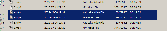

Результаты

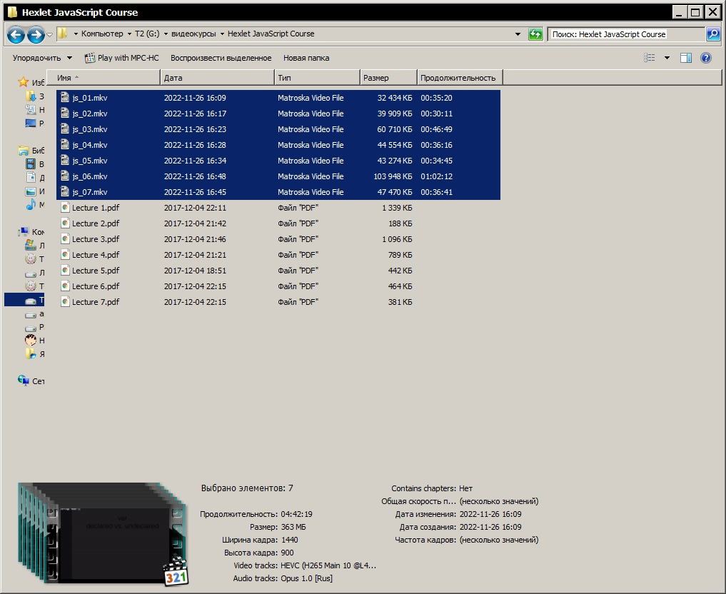

По поводу качества я не испытываю никаких проблем, да, качество звука немного хуже, чем в оригиналах, но это не критично учитывая тип контента, а к качеству видео у меня нет никаких претензий:
Разница в размере файла очевидна, и это далеко не лучший пример, ведь некоторые видео имеют размер после конвертации в 5-15 раз меньше чем у оригинала, при этом без значительных потерь в качестве, даже несмотря на профиль 28 (Extreme Low).
Конечно, когда оригинал содержит большое количество артефактов сжатия, то эти артефакты и на пережатом видео будут, и я не просто так профиль качества 28 (Extreme Low) выставил, ибо при таком профиле артефакты сжатия оригинального видео частично или полностью подавляются.

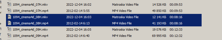

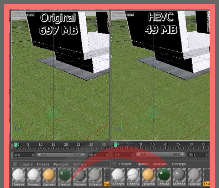

Некоторые видео сложны в обработке, но даже в таких случаях выходит сэкономить место на диске без потери информативности.
И еще пример хорошего сжатия, конечное видео в 14 раз меньше занимает места чем оригинал, но качество при этом сильно не пострадало, где-то немного подмылило, но это абсолютно не мешает никак, все самое важное отлично видно.

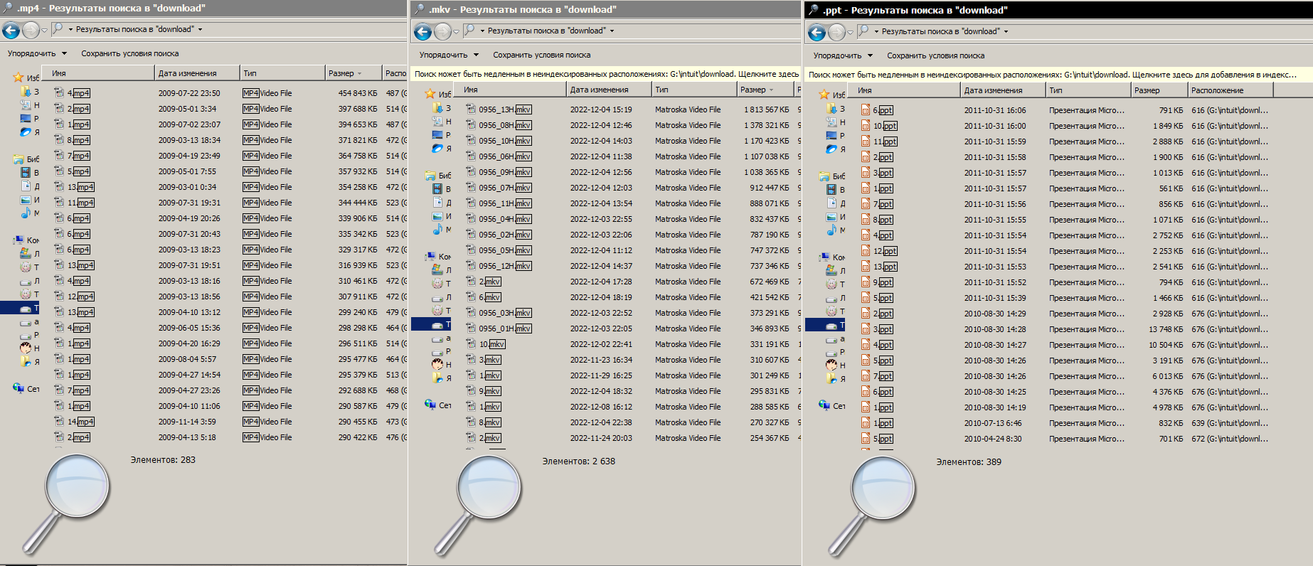

Я хоть и не все видео преобразовал в более современный формат, но "за кадром" обработал подавляющее большинство файлов, и это отличный способ освободить место на накопителе в аналогичных случаях.
В итоге я преобразовал 2638 файлов, и 283 файла осталось в исходном формате, т.е. есть еще что сжимать.

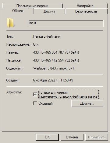

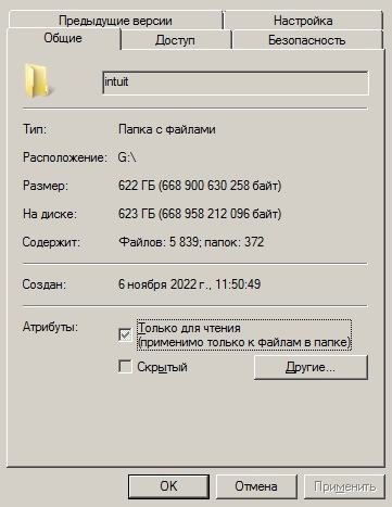

А теперь посмотрим на изменение размера папки с видео, файлов слегка поубавилось на последнем скриншоте, но сейчас я не конвертирую ничего и временных папок/файлов от конвертера нет внутри.
Итого я освободил 403 ГБ места за счет перевода видео в более современный формат HEVC, при этом часть файлов осталась в оригинальном формате, и я могу еще ~30 ГБ освободить обработав эти остатки.
В среднем получилось сжатие в 3 раза, какие-то файлы сжимались в 10-20 раз, какие-то в 1.5-2 раза, но в среднем при большом объеме получилось сжатие в ~3 раза, что весьма неплохо.

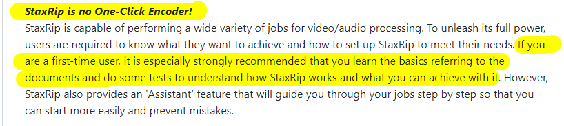

Чтобы вдруг никто не подумал что я выставляю конвертер как идеальный вариант для любого человека... Сами разработчики StaxRip говорят что это не типичный конвертер, для его использования следует почитать хотя бы документацию и начать экспериментировать, чтобы освоить конвертер.
