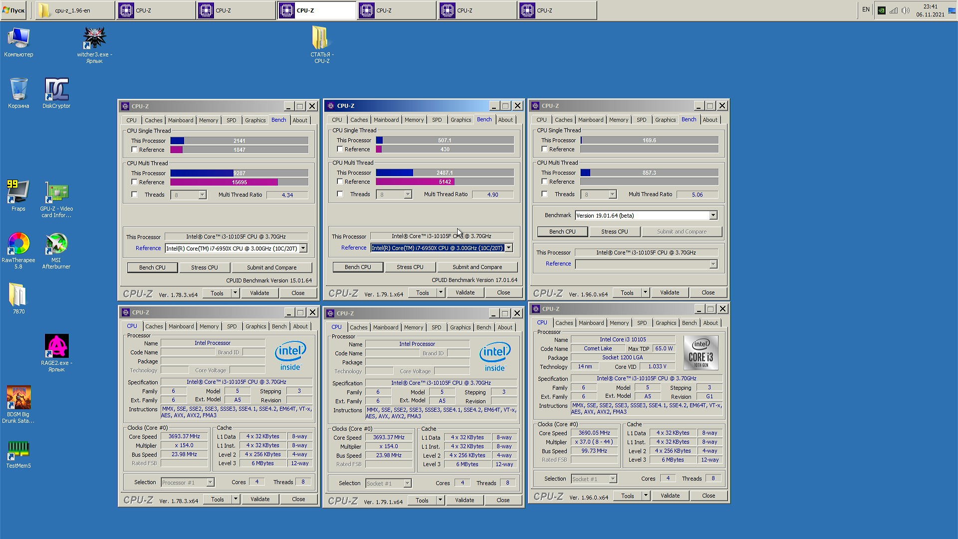

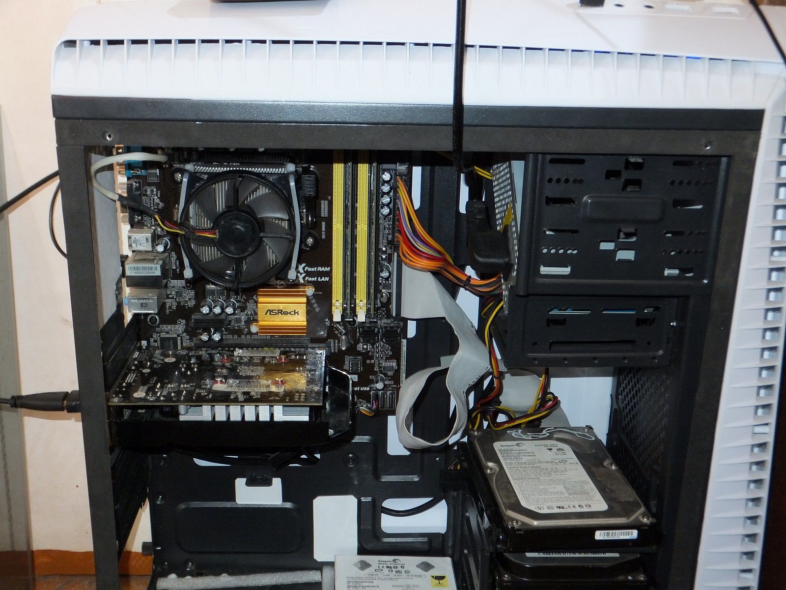

Для начала была собрана система на основе Phenom II x4 830:
Далее я еще решил достать ноутбук MSI CX700 с раздавленной матрицей, внутри Intel Pentium T4200, но с ноутбуком у меня не срослось...
В итоге было решено купить платформу на основе Intel ( ASRock B560M-HDV и Intel Core i3-10105F BOX )

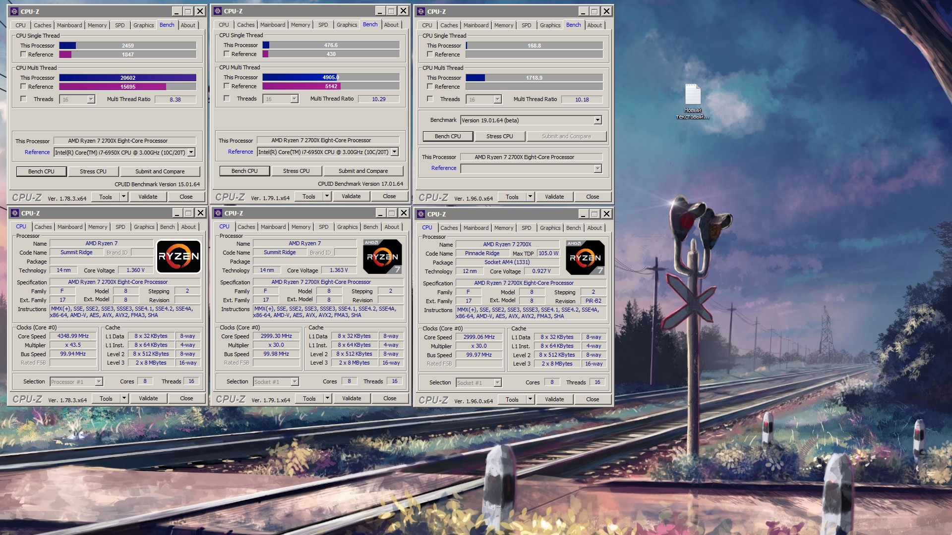

Из более-менее актуального от AMD будет участвовать мой основной R7 2700X.
Важно: Система с AMD Ryzen 7 2700X имеет разгон ОЗУ, в то время как система с i3 10105F не имела разгон ОЗУ при первом сборе результатов, в ходе проверок было выяснено, что разница от разгона ОЗУ в случае i3 10105F достигает погрешности в ~0.8%.
Я пытался выжать максимальную производительность из i3 10105F, но результаты все равно остались в районе погрешности, я думал оставить результаты без разгона, но пожалуй возьму то что получилось с разгоном, чтобы не было лишних претензий по поводу отсутствия разгона ОЗУ в паре с i3.
Дополнительно еще получилось собрать результаты с процессора Intel Core i7 3770, для полноты картины лишним не будет.
В итоге со всех систем были собраны следующие результаты:

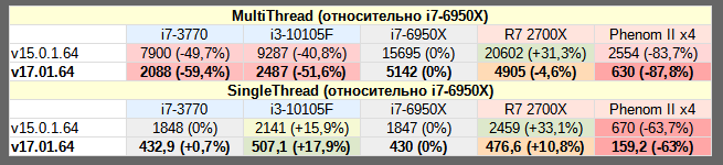

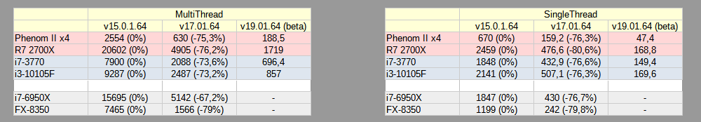

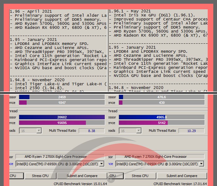

Первым делом я решил сравнить разницу в процентах между старой версией теста и новой, результаты показали что процессоры от Intel потеряли меньше чем процессоры от AMD, особенно если обратить внимание на результаты из базы данных CPU-Z отмеченные серым цветом.
На этом можно было бы и закончить, уже очевидно что разработчики сдвинули преимущество в сторону Intel, но я решил сделать несколько относительных сравнений между результатами.
Здесь за основу взят результат из базы данных CPU-Z для i7-6950X, очевидно все процессоры пострадали при переходе на новую версию теста, однако сильнее всего пострадал AMD Ryzen 7 2700X который потерял свои 31% преимущества над i7-6950X и перешел в роль догоняющего...
Пока Ryzen 7 2700X значительно терял свое преимущество над i7-6950X, новенький i3-10105F только наращивал преимущество в режиме одного потока.

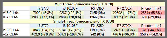

Ради интереса я взял результаты из базы данных на старый FX 8350 и сравнил с остальными процессорами.
Очевидно что результат FX 8350 слишком сильно занизили в новой версии теста, хотя это было ясно еще во время самого первого сравнения когда результаты процессоров Intel упали на 73%, AMD на 76%, а FX 8350 на целых 79%.
В итоге над FX 8350 в новой версии теста поглумился даже старенький Phenom II x4 830...

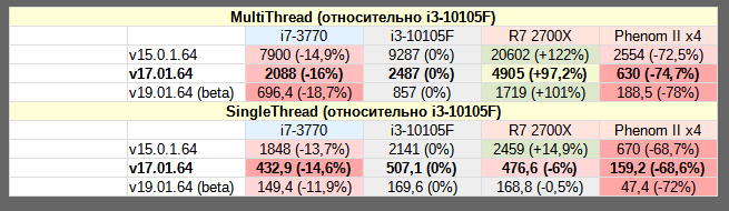

И последнее сравнение в основе которого я использовал результат новенького i3-10105F, но сюда я добавил еще и "бета" версию тест, очевидно что R7 2700X имеет преимущество над i3-10105F за счет количества ядер, однако по уровню частот они примерно равны с небольшим преимуществом в пользу i3-10105F.
В старой версии теста можно наблюдать отчетливое преимущество R7 2700X над i3-10105F, однако при переходе на новую версию теста преимущество устремилось в минус...
При переходе в режим одного потока R7 2700X так же имел преимущество над i3-10105F, однако оно снова ушло в минус при переходе в новую версию теста, благодаря махинациям разработчиков старенький i7 3770 почти сравнялся с R7 2700X...
В случае "бета" версии теста между R7 2700X и i3-10105F вышел паритет с поправкой на количество ядер.
Можно было конечно пойти дальше с построением таблиц из полученных результатов и понаблюдать над сокращением разрыва между i7 3770 и R7 2700X, но пожалуй на этом я закончу.

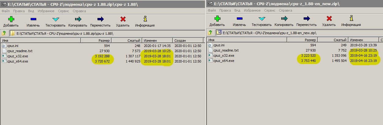

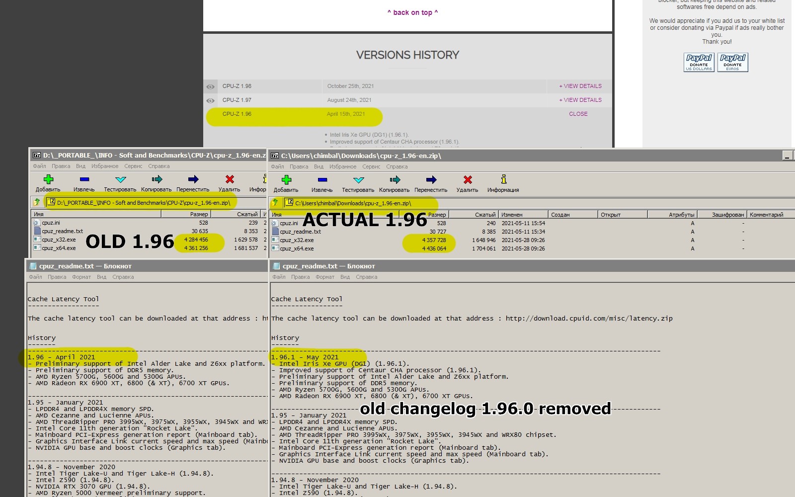

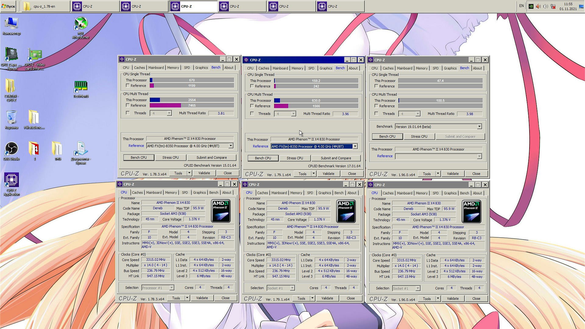

Однажды я решил просто скачать все доступные версии CPU-Z с официального сайта, но у меня в запасе уже было некоторое количество версий скачанных раньше.
В итоге было обнаружено что некоторые версии CPU-Z не совпадают по размерам с тем, что у меня было скачано раньше, я не содержу полный архив версий CPU-Z, однако несколько подмен обнаружил.
Самая яркая подмена произошла в версии 1.96, даже лог изменений подменили удалив информацию про изначальную версию 1.96, оставили только 1.96.1 в записях:
Вторая подмена была обнаружена в версии 1.88, тут разница есть только в размере исполняемых файлов и дате изменения, обе версии английские, но оригинальный ".zip" архив от старой версии не сохранился.
Вполне вероятно есть и другие подмененные версии утилиты CPU-Z, и это крайне неприятно когда скачиваешь одно, а потом разработчики подменяют на другое, и это еще называют архивом старых версий...

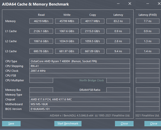

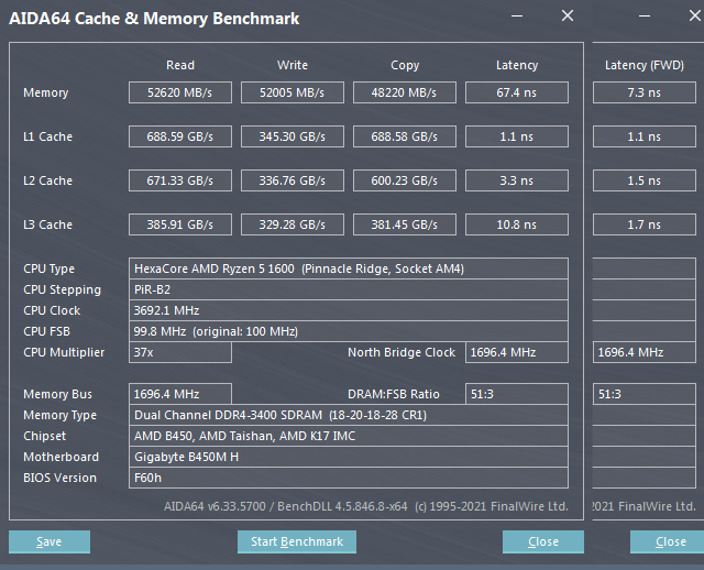

На этом моменте мне захотелось посмотреть на задержки линейного доступа к ОЗУ/кэшам в случае Intel и AMD Ryzen, где i7-10700kf не способен догнать даже R5 1600AF в скорости линейного доступа к ОЗУ/кэшам...
