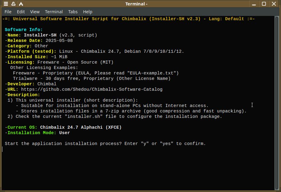

Тихая установка: Теперь установка действительно тихая, только действительно важные сообщения могут нарушить "тишину" в терминале, что важно при установке множества программ разом.
Контроль над меню: Добавлена настройка позволяющая отключать функции автоматического обновления меню, так же это можно сделать с помощью аргумента -noupdmenu, что полезно при установке множества приложений разом. Настройка была создана по той простой причине, что некоторые линуксы буквально ломались при частом использовании команд предназначенных для обновления меню, но это уже проблемы самих линуксов, я могу только предоставить дополнительный контроль над функционалом.

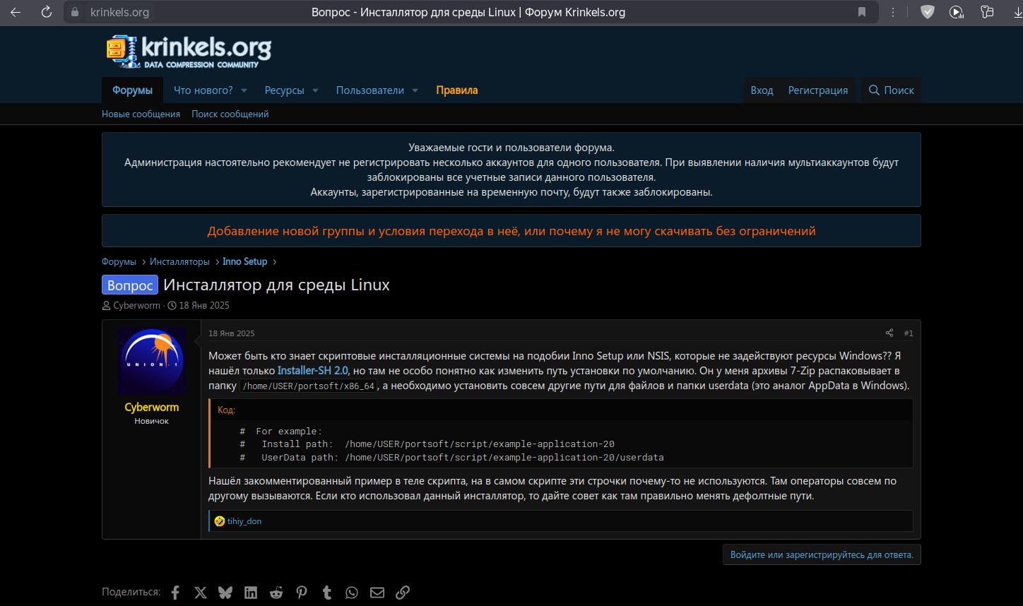

Настройки: Хотя это и не было основной задачей, но на одном форуме нашёлся пользователь с вопросом относительно Installer-SH, однако линуксоиды над ним просто посмеялись, и всё на этом...
https://krinkels.org/threads/installyator-dlya-sredy-linux.5603
Хотя это и выходит за рамки основного функционала Installer-SH, но я решил предоставить возможность изменения путей установки приложения в основном блоке настроек, но это уже на усмотрение "экспериментаторов", ведь изначально всё настроено согласно стандартам XDG и PortSoft, отклонение от стандартов может быть чревато!

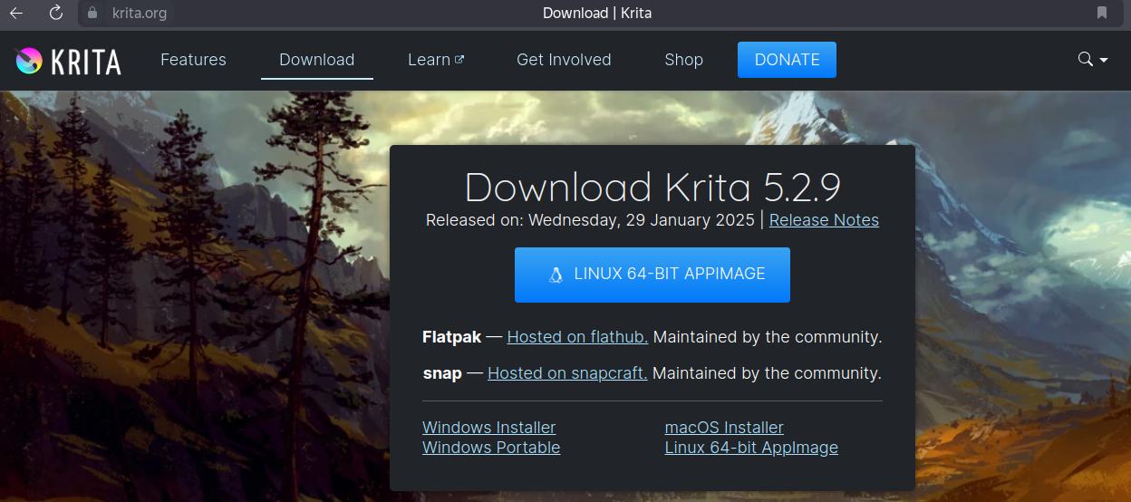

В качестве испытуемого возьмём графический редактор Krita, есть три варианта загрузок на выбор, Flatpak и Snap абсолютно непригодны для нормального использования на компьютерах без интернета, да и зависимостей там будет целое болото проблемное, так что остаётся только формат AppImage, выбираем лучшее из худшего.

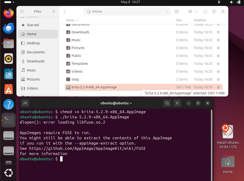

В принципе, если дать права на исполнение и запустить AppImage, то он заработает в дистрибутиве Chimbalix, правда будут нюансы с интеграцией в системе, ибо данный линуксоидный формат весьма проблемный в плане интеграции, так же будут проблемы с работой кэша файловой системы, ведь AppImage работает по принципу монтирования во временный каталог под случайным именем, тем самым засоряет кэш файловой системы в ОЗУ...
Так же для работы AppImage нужен Fuse, а эта штука не в каждом линуксе есть, например Ubuntu поставляется без этой важной для линуксоидного формата утилиты, что приводит к лишним пляскам с бубном, а это крайне сложно для большинства пользователей (отсюда и "нулевая" популярность линуксов).

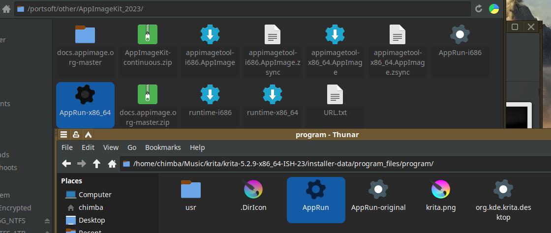

Так как разработчики Krita используют кривой файл AppRun с давних времён, непригодный для использования в распакованном виде, я беру оригинальный файл из AppImageKit, с ним программа отлично работает, да, вот такие нюансы иногда приходится учитывать при перепаковке софта из линуксоидных форматов.

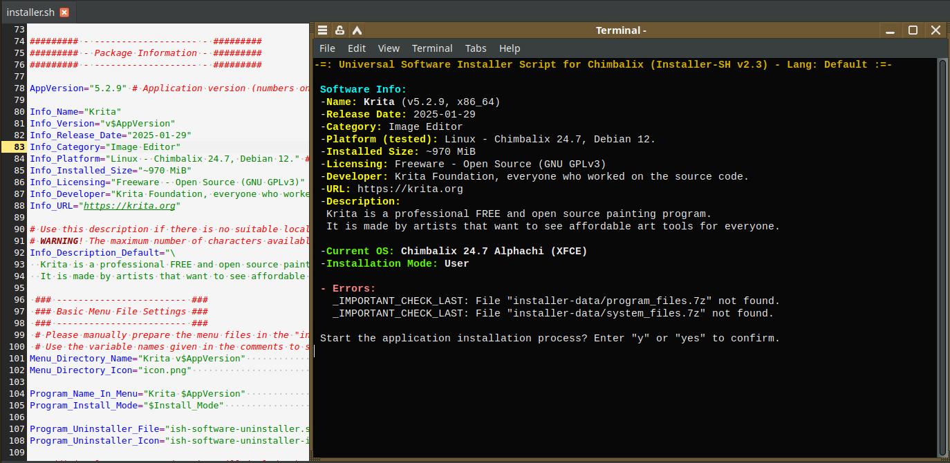

Так как у меня уже был установочный пакет со старой версией Krita, создание нового пакета не составило никакого труда, ибо часть информации взял из старого пакета, осталось упаковать архивы и протестировать!

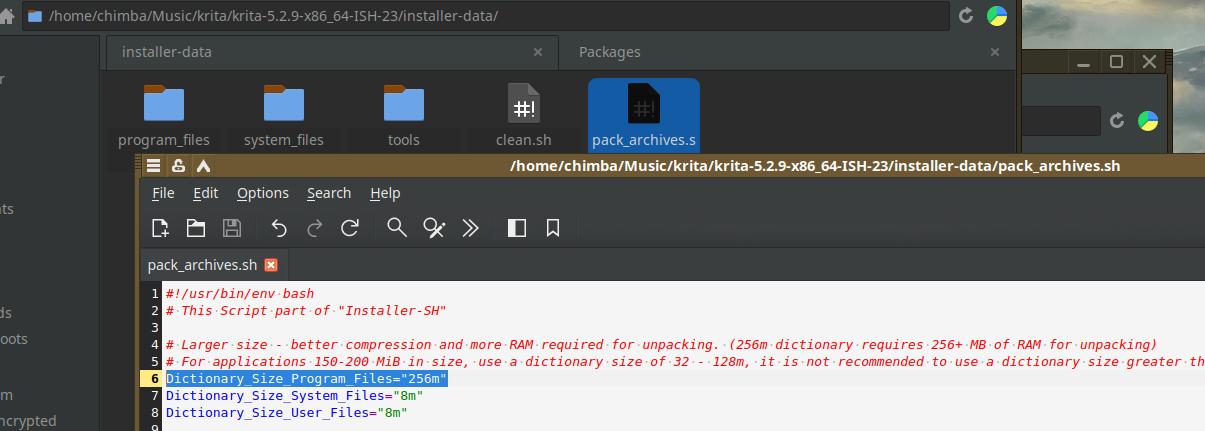

Так как программа массивная - увеличиваю размер словаря архиватора до 256 МиБ, такой архив потребует 256 МиБ свободной ОЗУ для распаковки, зато степень сжатия будет лучшей. Процесс упаковки занимает некоторое время, но тут нужно потерпеть, халтура недопустима, иначе за неё будут расплачиваться конечные пользователи в итоге.

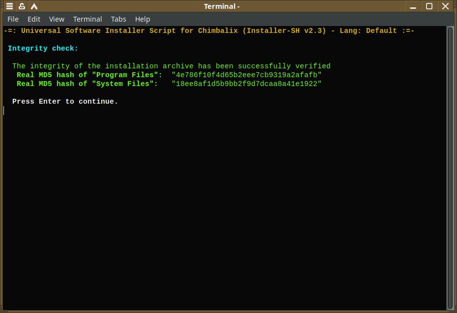

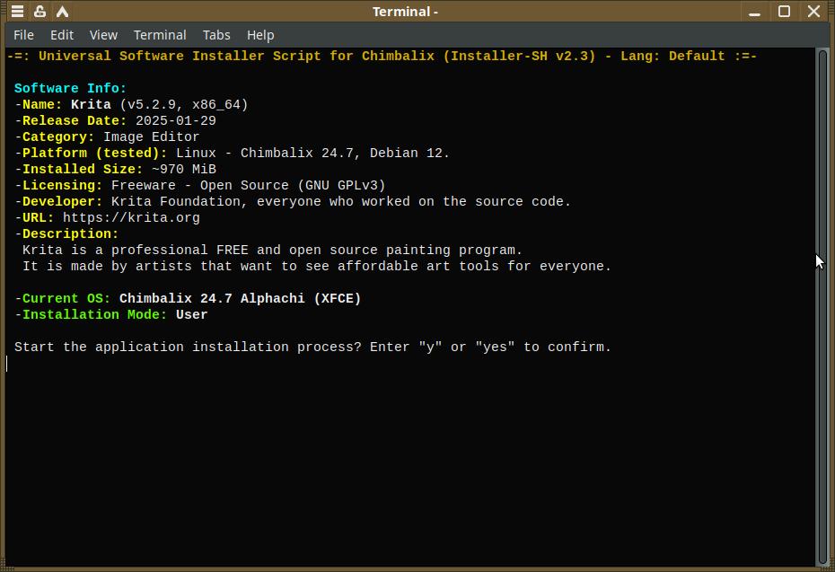

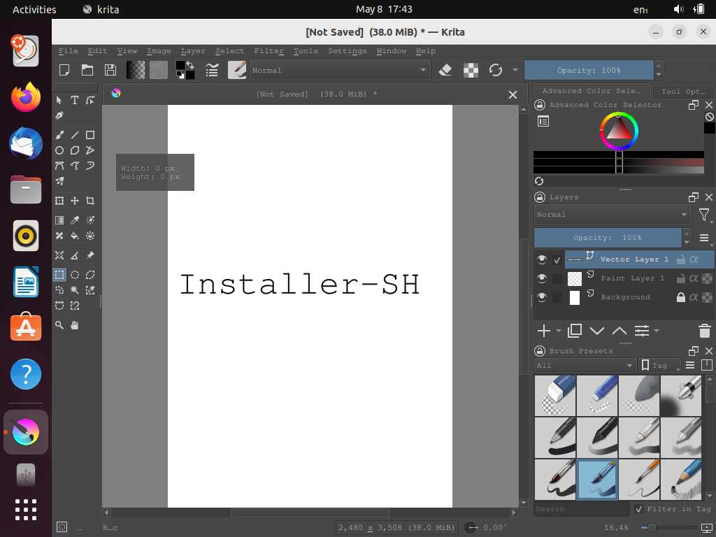

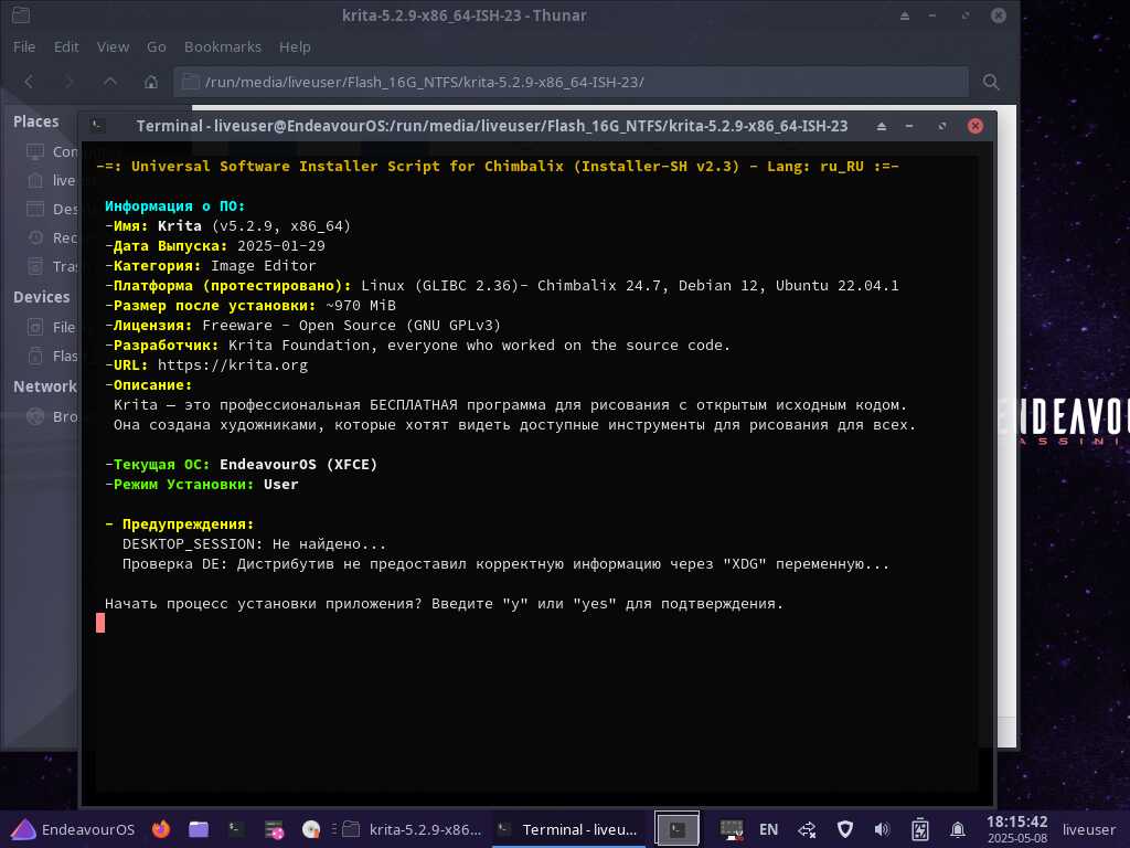

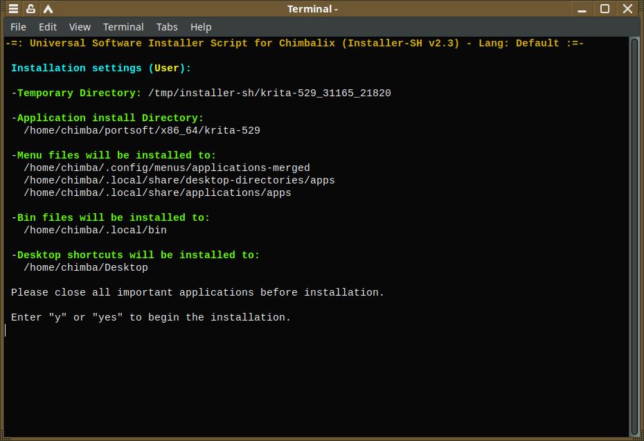

Ну что же, устанавливаем свежеиспечённый пакет, забыл переключить локализацию на русскую, так как системный язык у меня английский, и пакет работает на системном языке по умолчанию, ну да ладно.

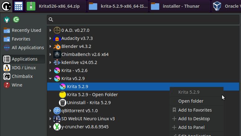

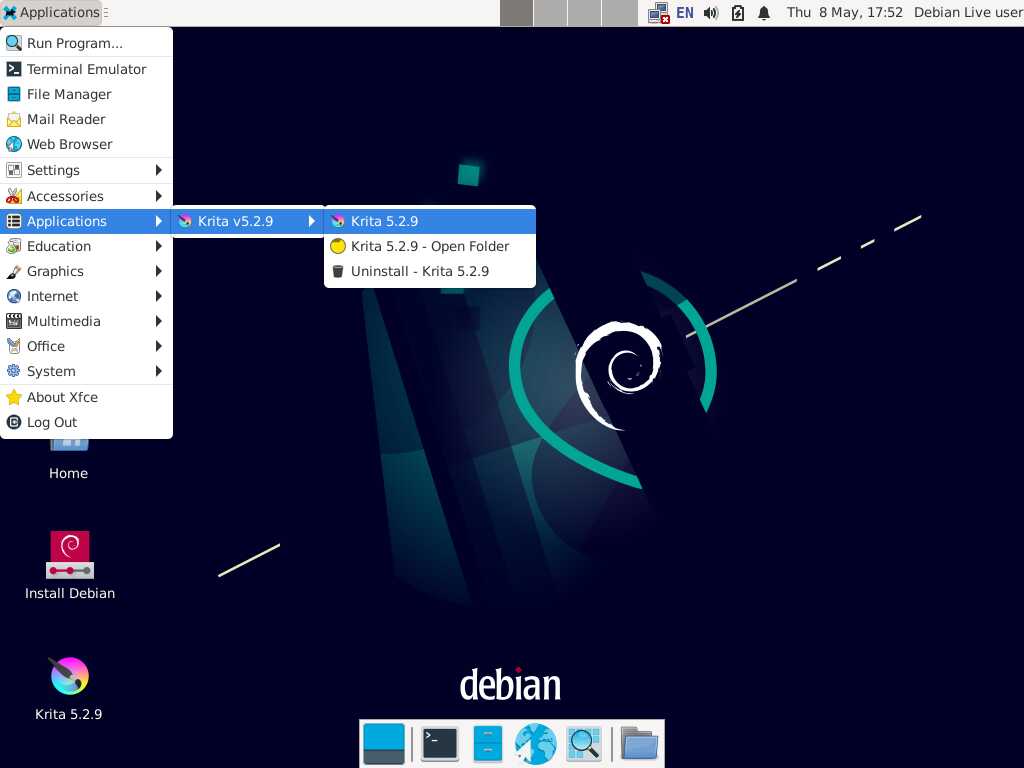

В меню порядок, на рабочем столе тоже.

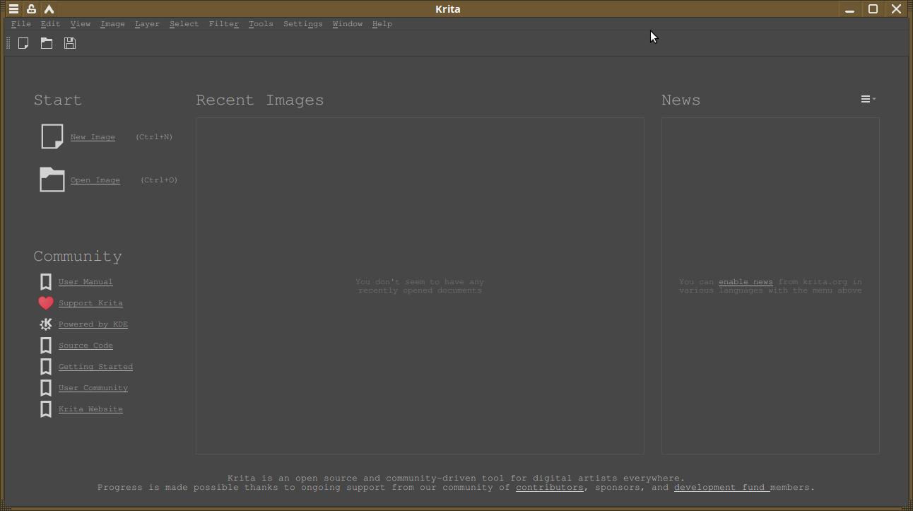

Запускаем программу, и всё отлично работает, даже не конфликтует с настройками старой версии Krita 5.2.6, что установлена к слову уже давно.

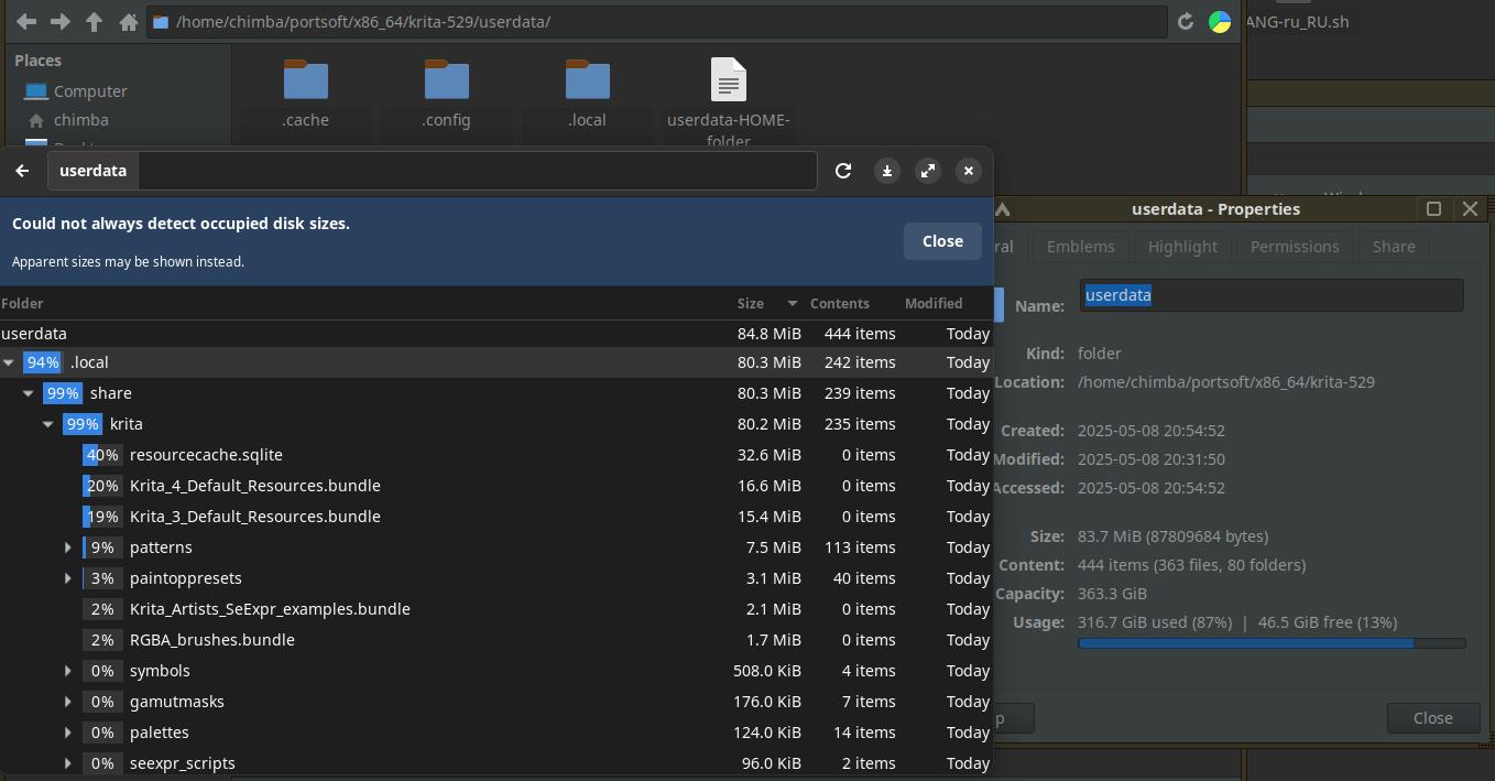

Похоже было правильным решением вынести рабочий домашний каталог отдельно от пользовательского, ибо разработчики программ для Linux совсем не заботятся об адекватной обработке файлов конфигураций, почему? Да потому что Linux испокон веков настолько недоразвит, что в принципе не подразумевает установку нескольких разных версий одного приложения, от чего рождаются всевозможные костыли вроде Docker в серверном сегменте.

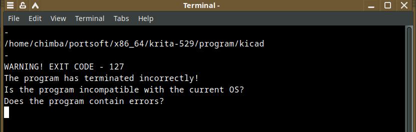

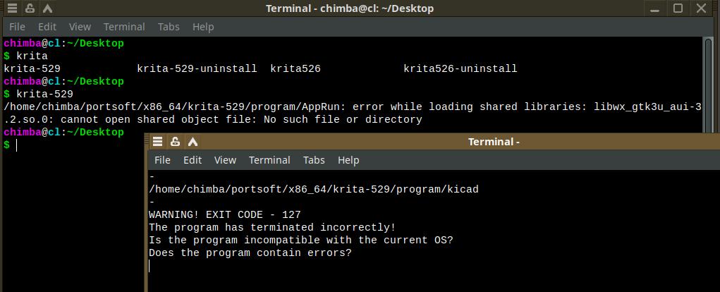

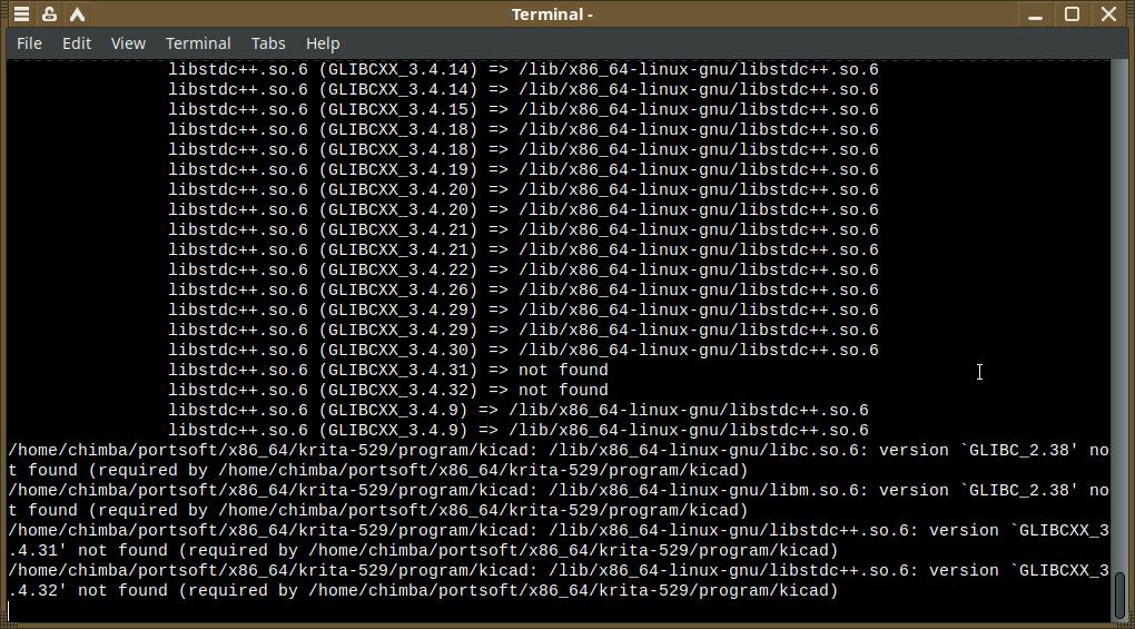

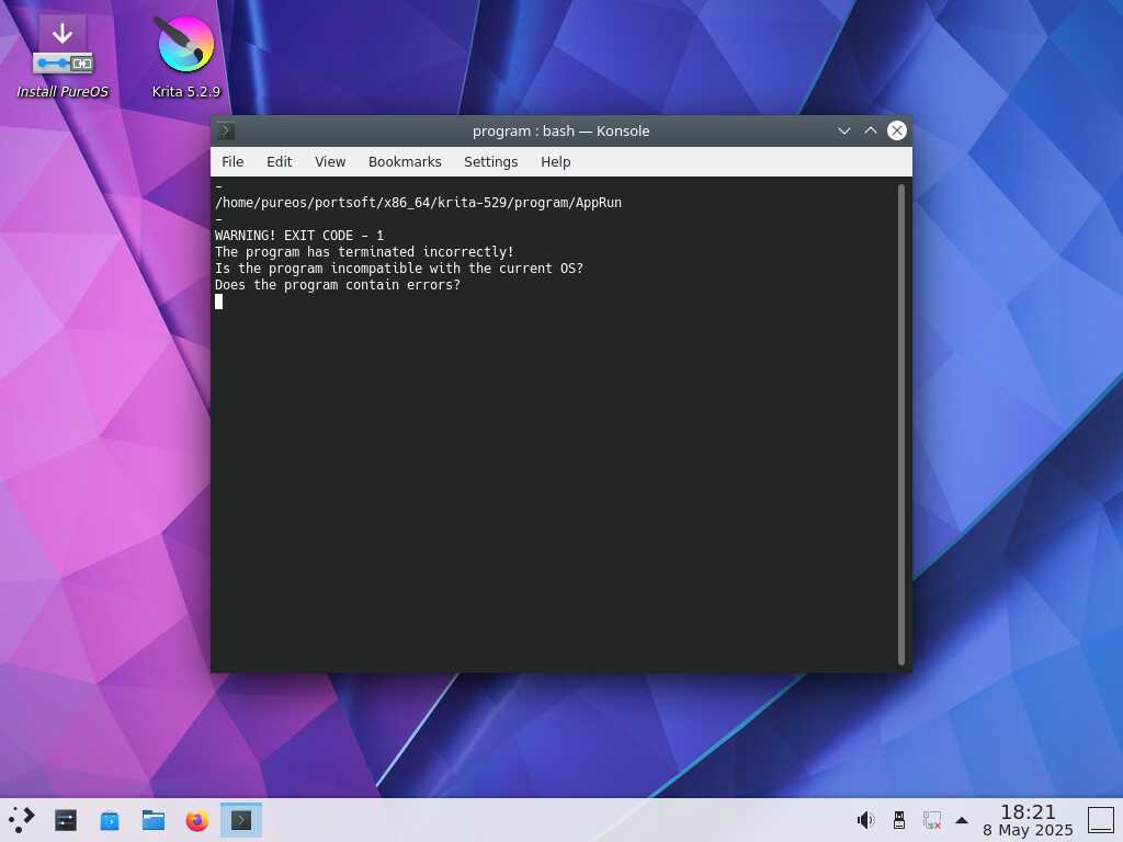

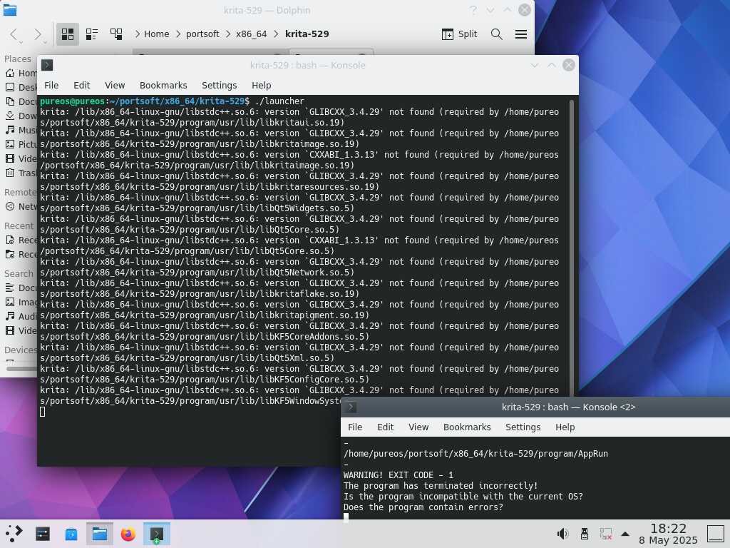

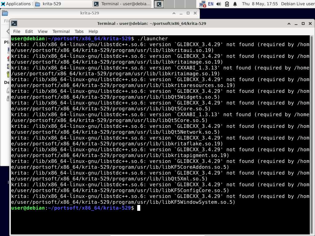

А теперь спровоцируем ошибочную ситуацию, когда пользователь устанавливает программу в линуксе, с которым программа не дружит, мягко говоря. Давайте подменим исполняемый файл, я специально взял погрязший в зависимостях DEB пакет программы KiKad, извлёк бинарник и подставил его вместо Krita.
Запускаю, и получаю код ошибки, прошлые версии Installer-SH не обрабатывали такие ошибки запуска приложений, и это было плохо, а сейчас хорошо.
При запуске через терминал уже можно посмотреть конкретное сообщение об ошибке, нет нужных для работы библиотек.

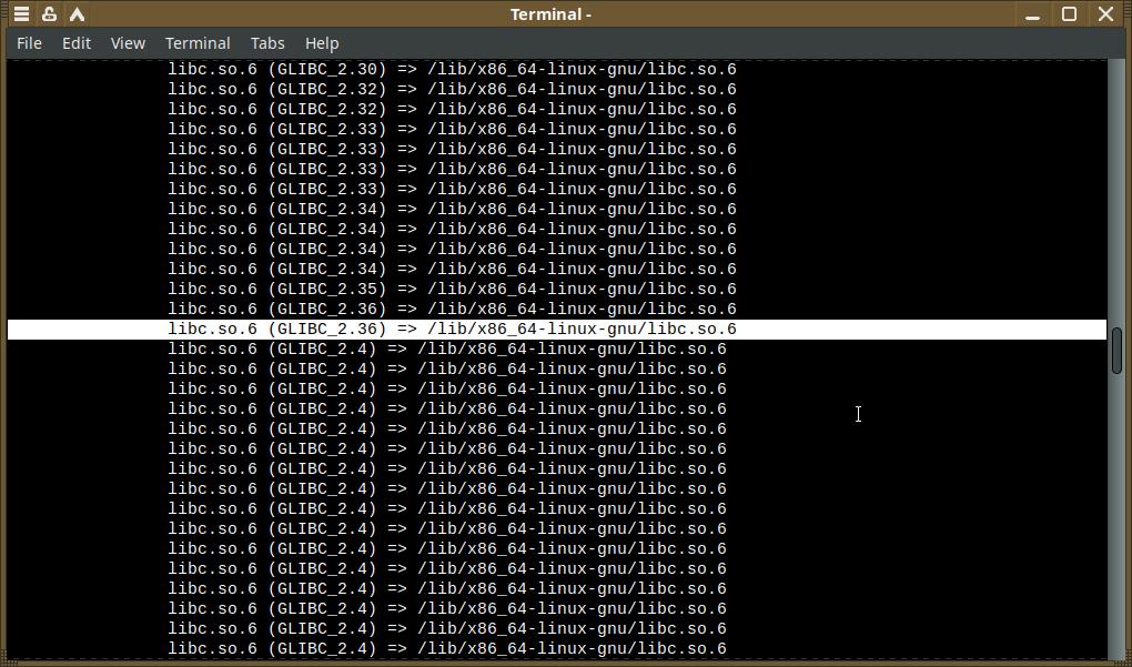

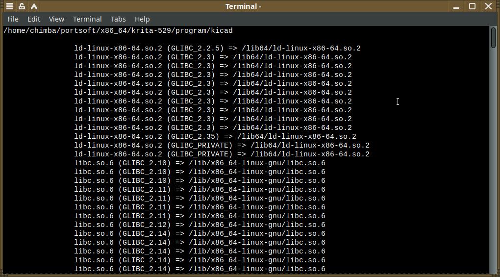

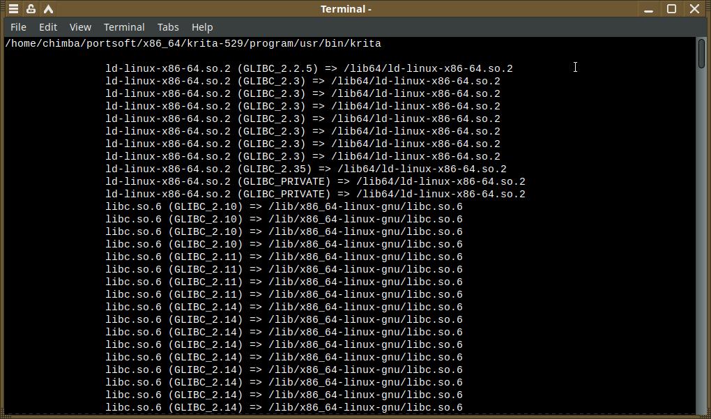

Но даже если бы я и предоставил нужные библиотеки, погрязшее в болоте зависимостей приложение всё равно не заработало бы, ведь есть базовая зависимость GLIBC, и тут уже требуется версия 2.38, одна из самых свежих по сути, такая далеко не в каждом линуксе есть.
К чему это я? Правильно, совместимость с прочими линуксами можно выяснить посмотрев на требуемую версию GLIBC, в случае Krita требуется версия 2.36, а это уже линуксы уровня свежести Debian 12 и выше...

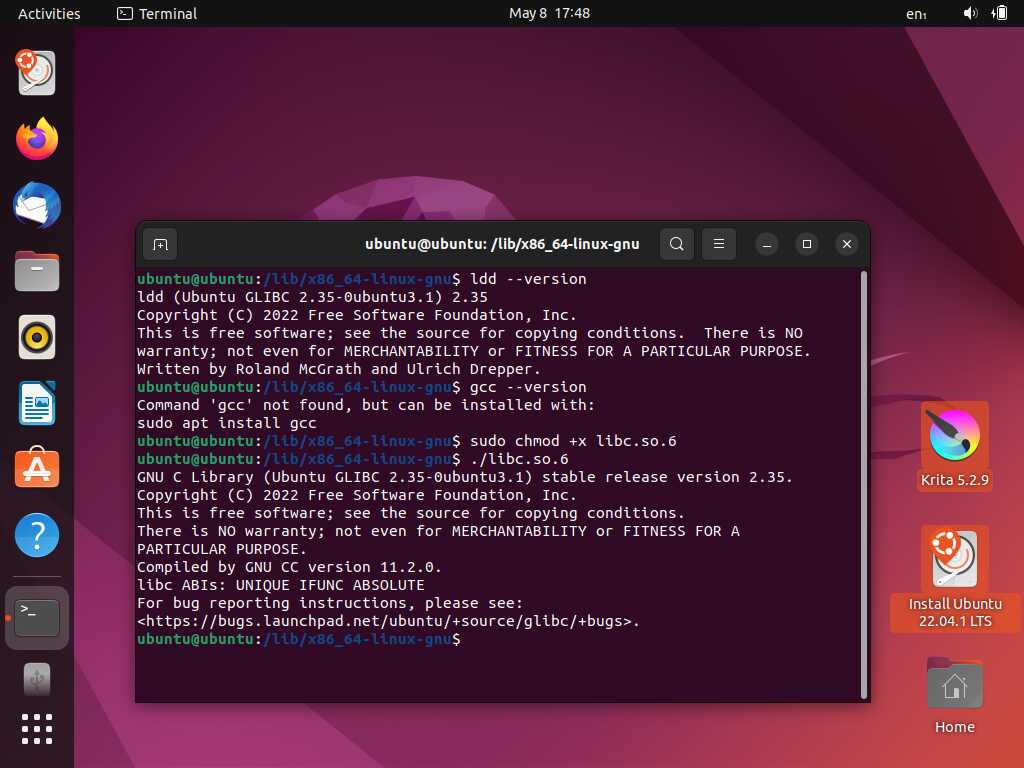

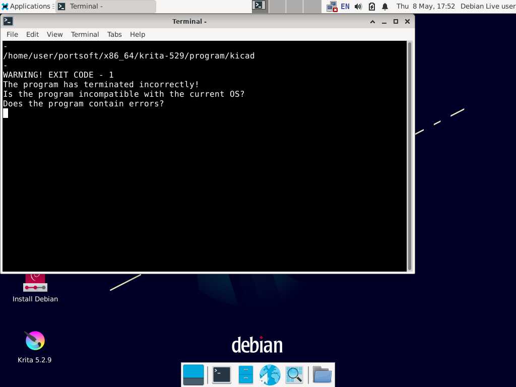

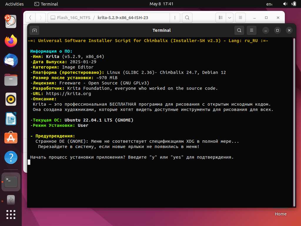

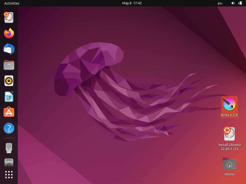

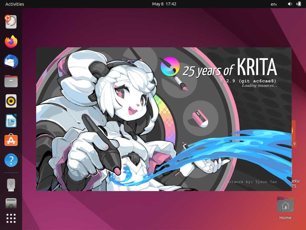

Ладно, давайте просто проверим пару линуксов, например Ubuntu 22.04, разумеется, без доступа к интернету, и впишем это в список совместимости. Хотя Installer-SH работает начиная с Debian 7 (2013 год), но вот совместимость программы уже исключительно на совести разработчиков.

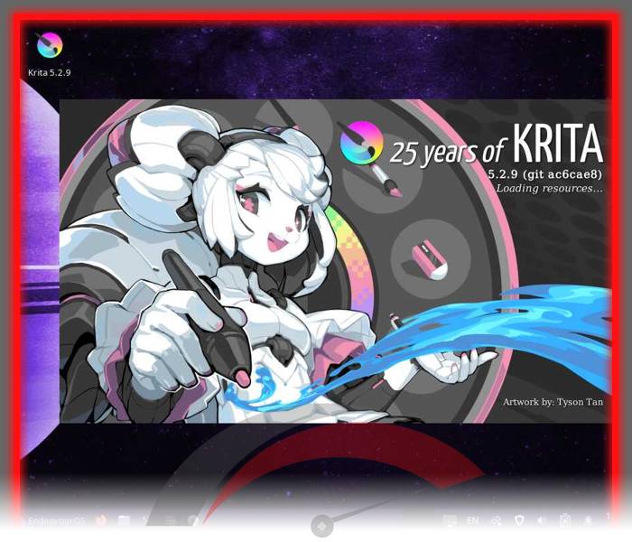

Хотя Ubuntu 22.04 имеет GLIBC 2.35, но Krita всё же заработала, видимо есть какие-то хитрости.

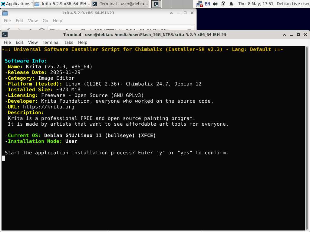

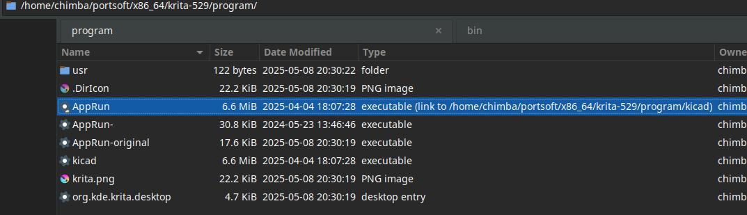

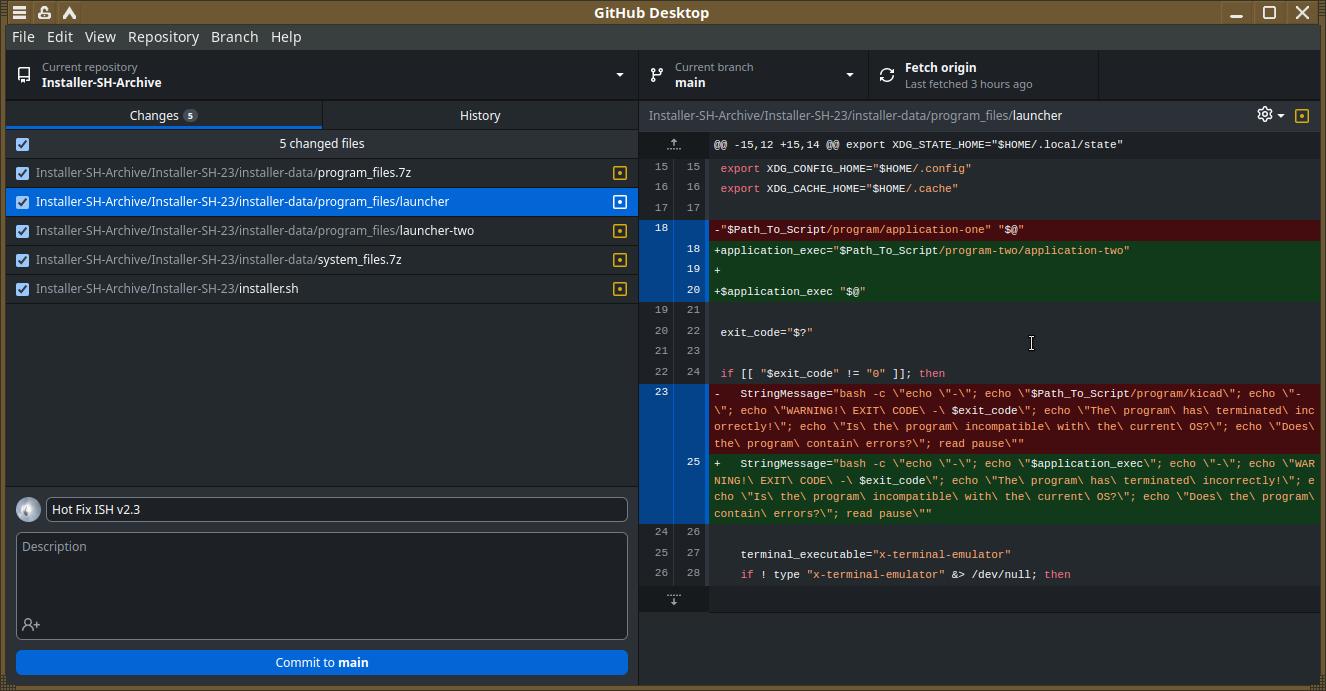

Ну а в случае Debian 11 уже не заработало, GLIBCXX и CXXABI не подходят, увы. И тут уже заметил ошибку, требующую срочного исправления, заметили? Да, ошибка в прослойке, просмотрел путь к исполняемому файлу, он жёстко прописан, а должен меняться в зависимости от программы.
Для выявления таких ошибок я как раз и тестирую в разнообразных условиях свои разработки, вроде мелочь, ни на что не влияет, а неприятная, так что делаю срочное исправление уже добавленной в архив версии Installer-SH, ведь потом оставлю эту версию и больше не буду трогать.

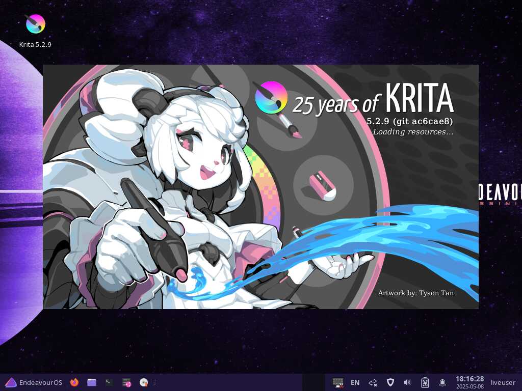

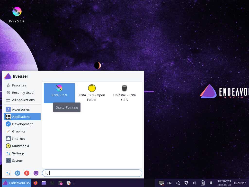

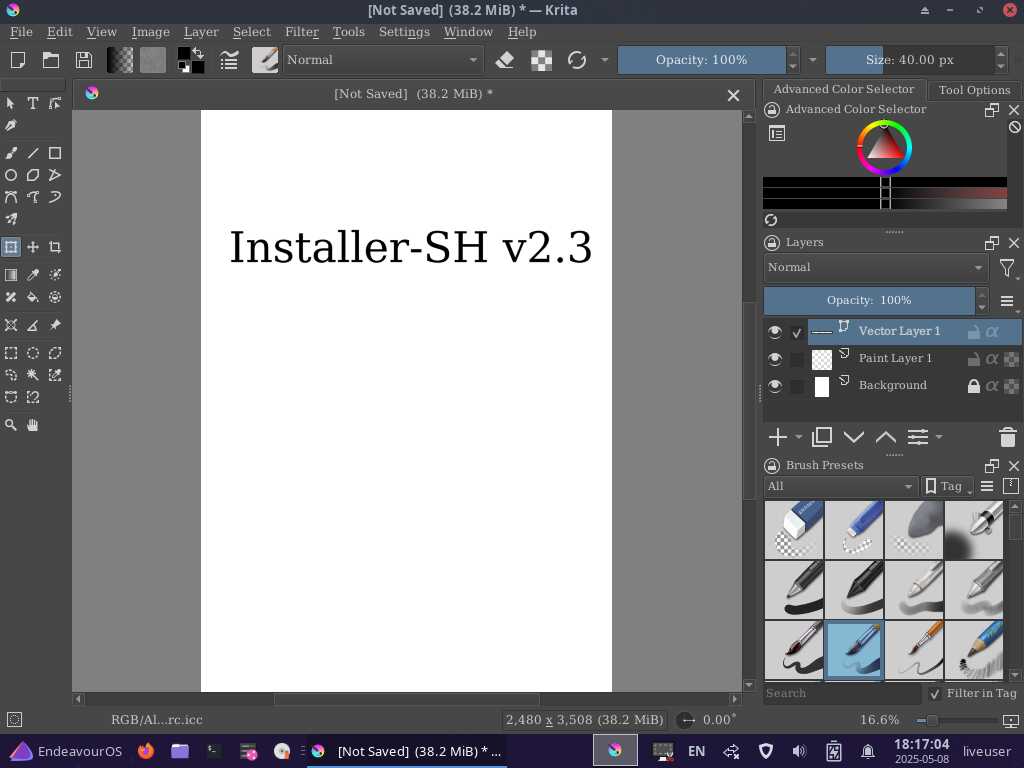

Да, мне придётся упаковать заново программу со всеми исправлениями, но ничего страшного, на то и нужно тестирование, чтобы выявлять и исправлять ошибки. Уже исправленную версию проверяю в EndeavourOS 22.12, всё работает, отлично.

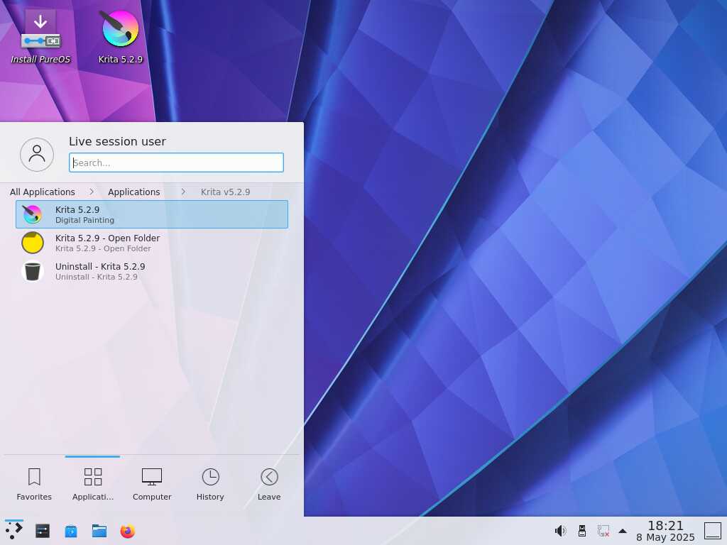

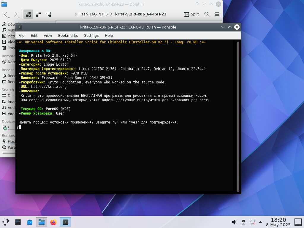

Ради забавы устанавливаю Krita в дистрибутиве PureOS 10, но увы, несмотря на 2022 год выпуска - этот линукс оказался не способен запустить Krita 5.2.9...

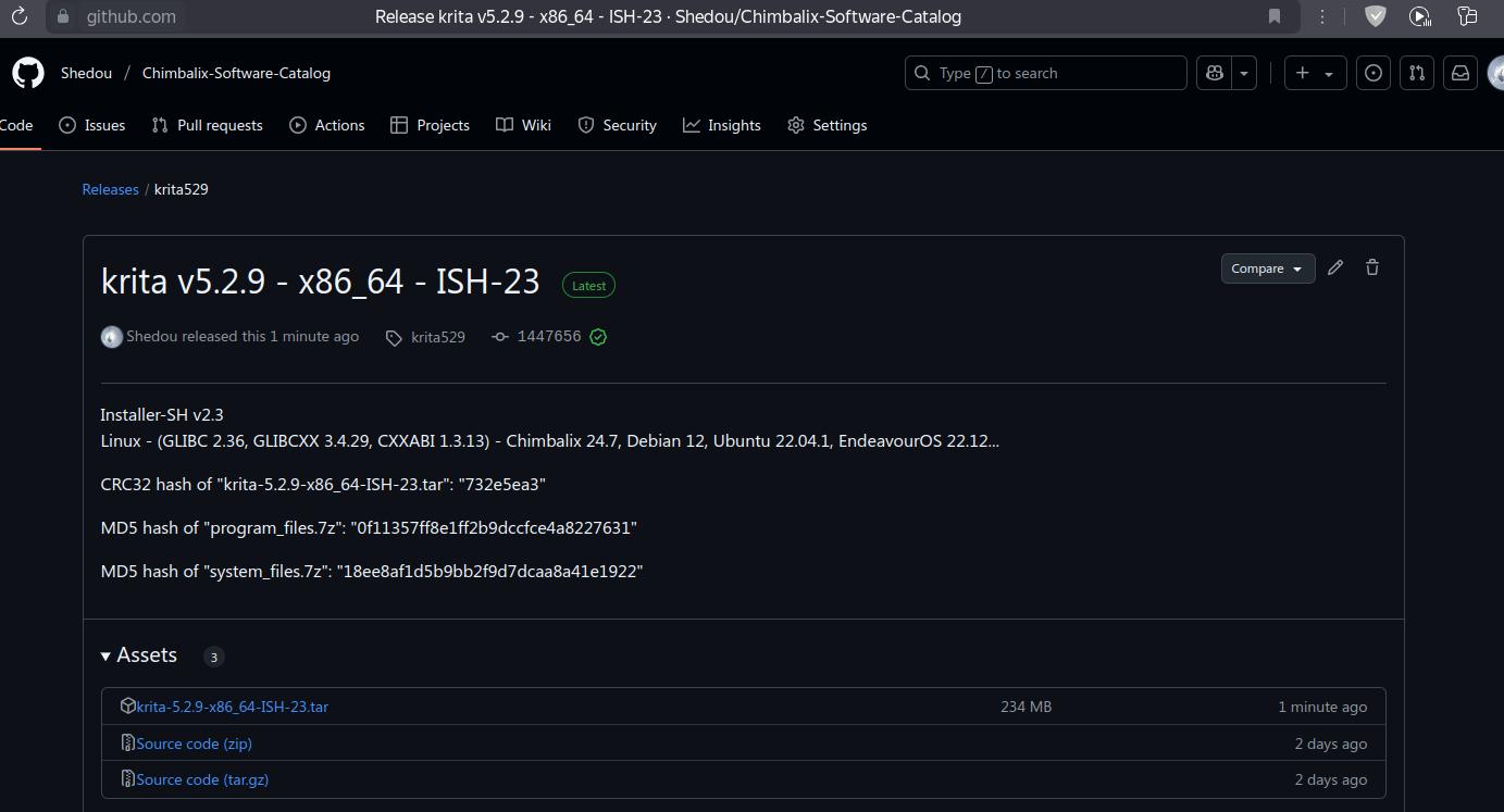

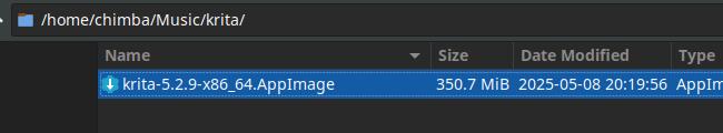

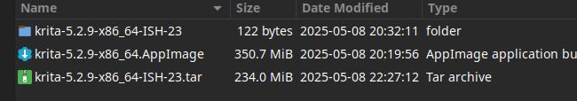

Ну что же, пакет готов, давайте сравним с исходным файлом, что был перепакован в формат Installer-SH. Что мы видим? Правильно, Krita 5.2.9 в исходном формате AppImage весит порядка 350 МиБ, когда в формате Installer-SH это же приложение весит всего 234 МиБ, разница в пользу Installer-SH на лицо.
Найти установочный пакет Krita v5.2.9 в формате Installer-SH можно в репозитории GitHub.
https://github.com/Shedou/Chimbalix-Software-Catalog/releases/tag/krita529
Ссылки на Installer-SH и ChimbalixSoftware Catalog уже оставлял в начале статьи.
