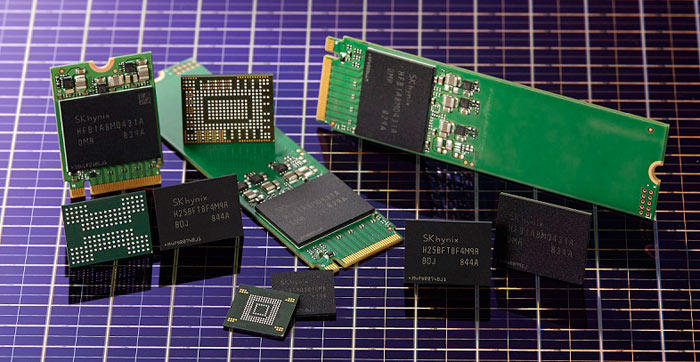

Изготовление современных 3D-чипов памяти – это высокотехнологичный и сложный процесс. Лидеры индустрии, такие как Micron, Samsung и SK Hynix, уже активно работают над созданием чипов, насчитывающих 400 и более слоев. При этом, одним из наиболее трудоемких и времязатратных этапов в производстве модулей памяти является процесс травления. Он заключается в формировании микроскопических отверстий, пронизывающих каждый слой чипа, обеспечивая тем самым пути для передачи данных и электропитания. С увеличением количества слоев, сложность и продолжительность этого этапа экспоненциально возрастают, становясь серьезным bottleneck в производственном цикле.
Настоящим прорывом в решении этой проблемы стала работа исследовательской группы из Lam Research, Университета Колорадо в Боулдере и Принстонской лаборатории физики плазмы. Ими был разработан принципиально новый метод травления, основанный на использовании криогенной плазмы фторида водорода. Согласно данным, опубликованным в издании TechSpot, применение этого газа в процессе травления позволило более чем вдвое увеличить скорость обработки по сравнению с традиционными методами. Это означает значительное сокращение времени производственного цикла и, как следствие, снижение себестоимости продукции. Более того, отмечается, что отверстия, полученные с использованием новой технологии, отличаются повышенной чистотой, что потенциально может привести к уменьшению вариативности в качестве ячеек памяти и снижению процента брака. Чистые и ровные каналы также могут способствовать повышению надежности и долговечности конечных продуктов.
