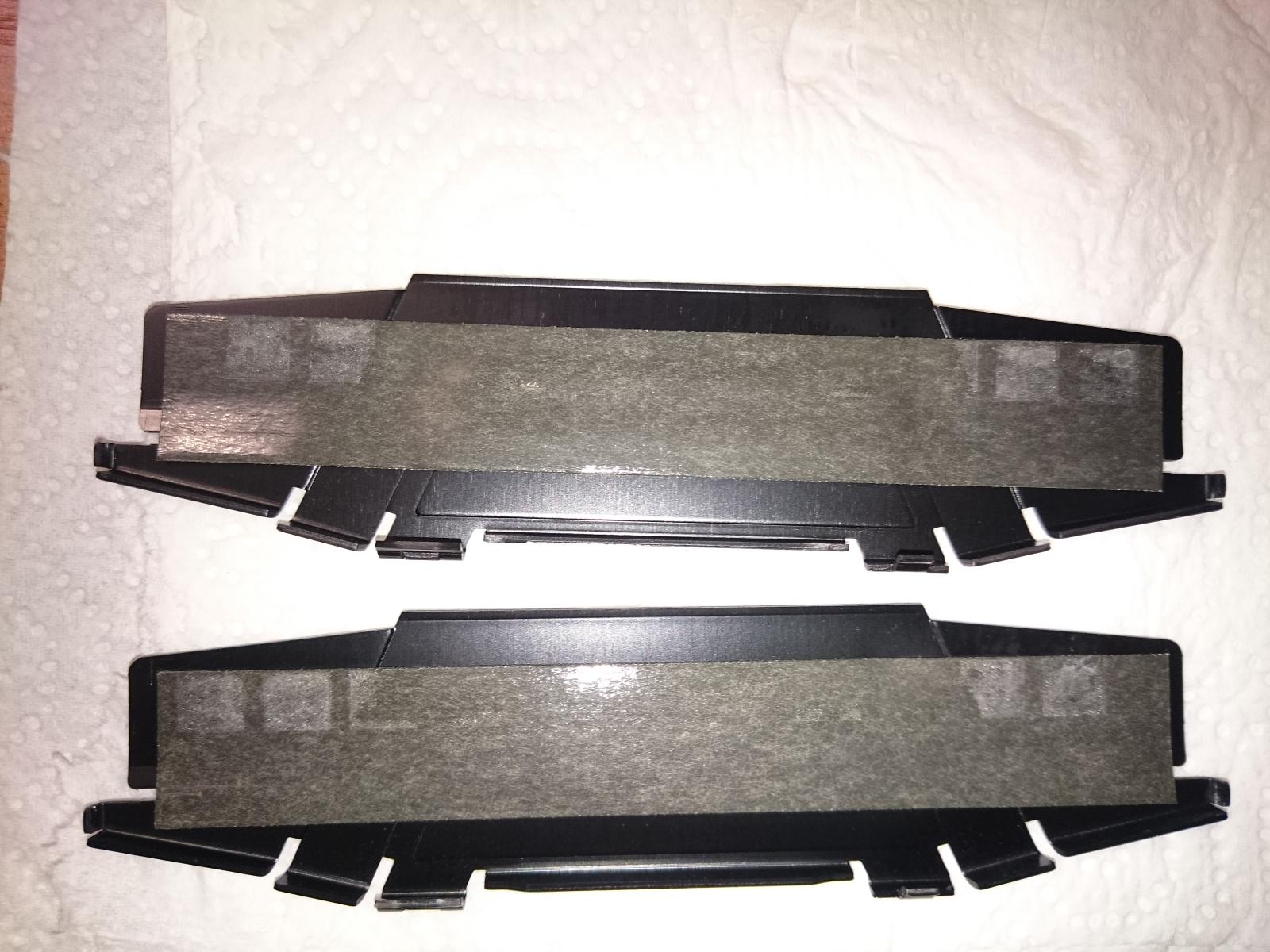

Началось все с того что, перебирал компьютер, чистя от пыли, и обратил внимание на память. Радиаторы на моих планках из набора G.SKILL F4-3200C14D-32GVK толком не контактируют с памятью. На этой серии применяются радиаторы типа Ripjaws V, выполнены они в виде двух штампованных панелек, на памяти держатся за счет адгезивного слоя термопрокладок. Так вот за счет того, что они штампованы, внутренняя часть металлической планки не ровная, да еще термопрокладка смещена вверх. Явно радиаторы не рассчитаны на чипы Samsung B-die. Так как я не терплю халтуры, а это и есть настоящая халтура: допускать такие косяки в такой дорогой памяти, решил заменить радиаторы. Кстати похожая проблема есть и на модулях с радиаторами Tridedent Z хотя и чуть в меньшей степени.
Для наглядности прилагаю фото. На фото хорошо видно, что модули ближе к центру вообще не контактируют с термопрокладкой. Предвосхищая возгласы мол, память не греется – отвечу, греется особенно такие модули с 16 чипами.

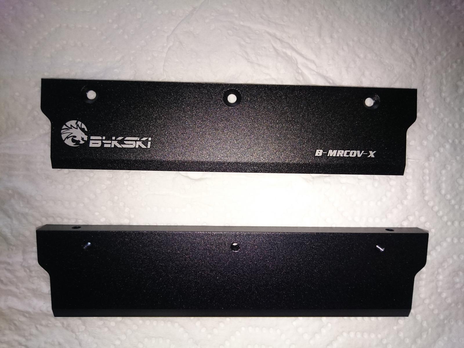

Упаковка и внешний вид радиаторов BYSKI
Радиаторы поставляются в пакетиках, кроме серийного номера и QR кодов полезной информации на упаковке нет. Есть некоторые вопросы к упаковке, теплораспределители просто лежат в упаковке, без защиты, то есть в худшем могут случиться повреждения от действий почты, например комплектные винты расцарапают поверхность радиатора.

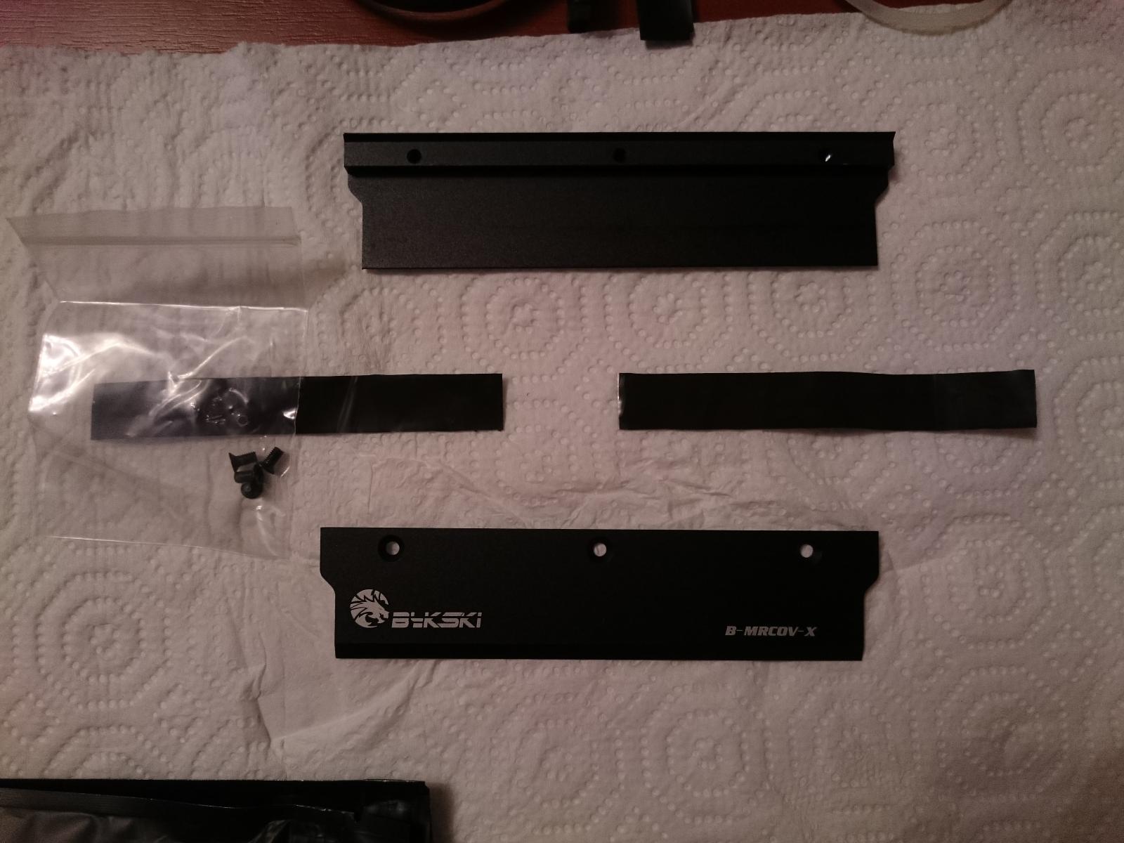

В комплект поставки входят: 2 металлические части теплораспределителя, 4 винта в отдельном пакетике, 2 термопрокладки.
Упаковка
Комплект поставки

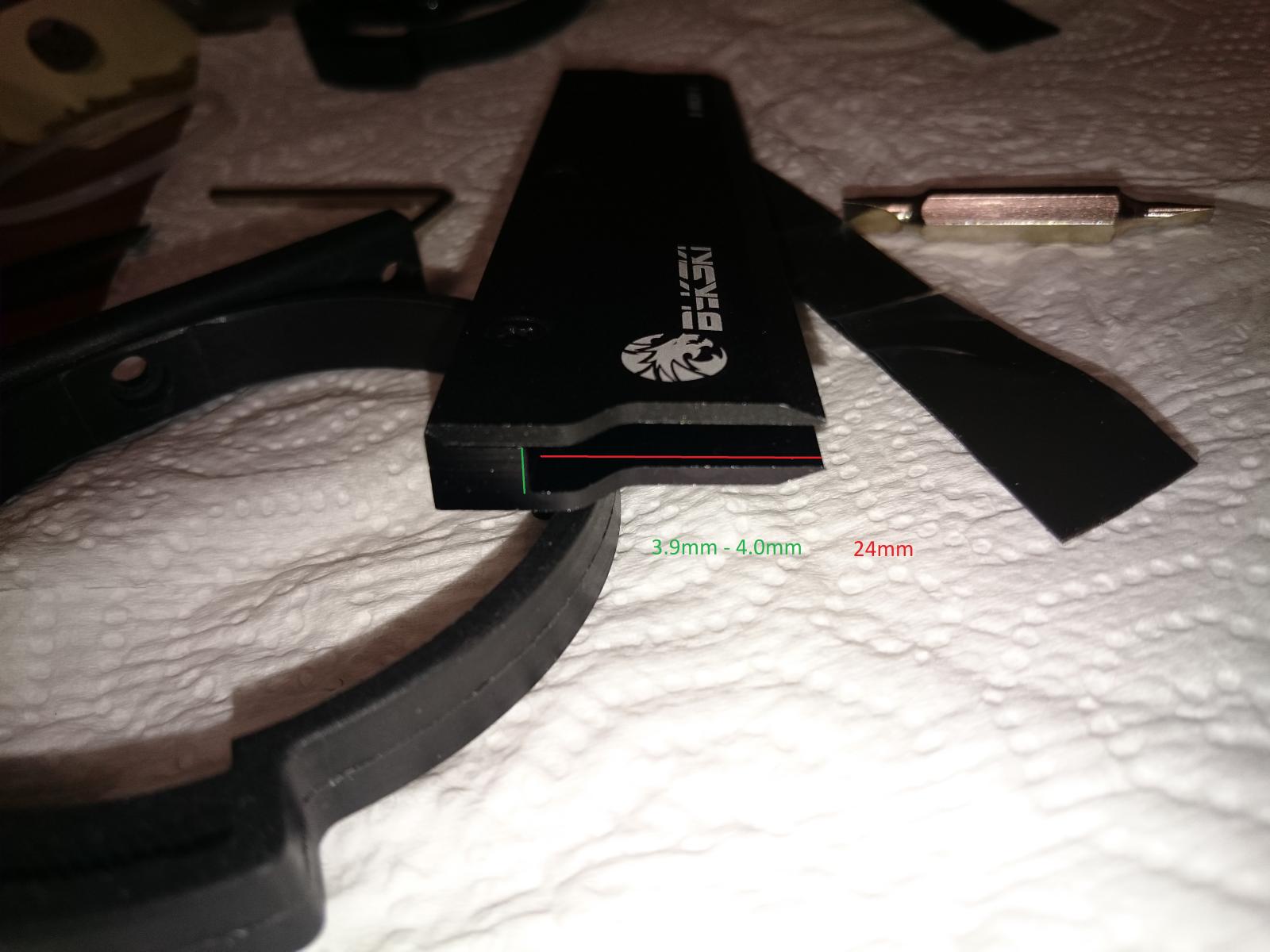

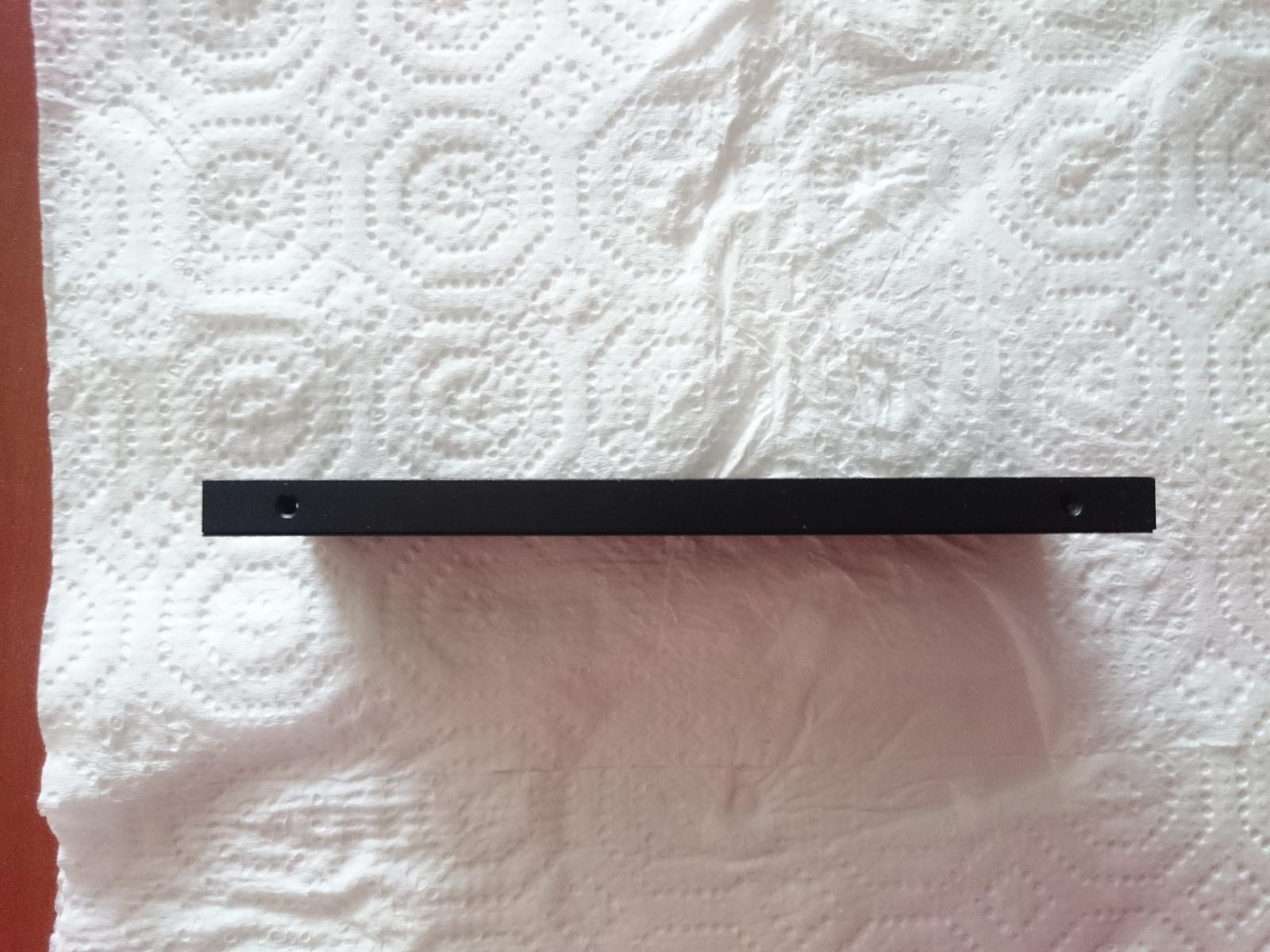

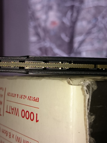

Сборка осуществляется элементарно, планка памяти зажимается между двумя пластинами, закрепленными тремя винтами. Разборный радиатор в общем лучше, чем те, что клеятся к модулям. Размеры радиатора: 134 мм полная длина, 32 полная высота, толщина равна 8 мм, расстояние между двумя пластинами равно 3.9-4.0 мм, высота пространства под модуль памяти 24 мм. Размер радиатора рассчитан под стандартные модули памяти, вроде еще есть радиаторы на модули уменьшенной высоты, этой же серии. Термопрокладки в комплекте имеют длину 100 мм, высоту 19 мм, толщину 0.5 мм.
Вид в профиль
Внутренняя сторона радиатора

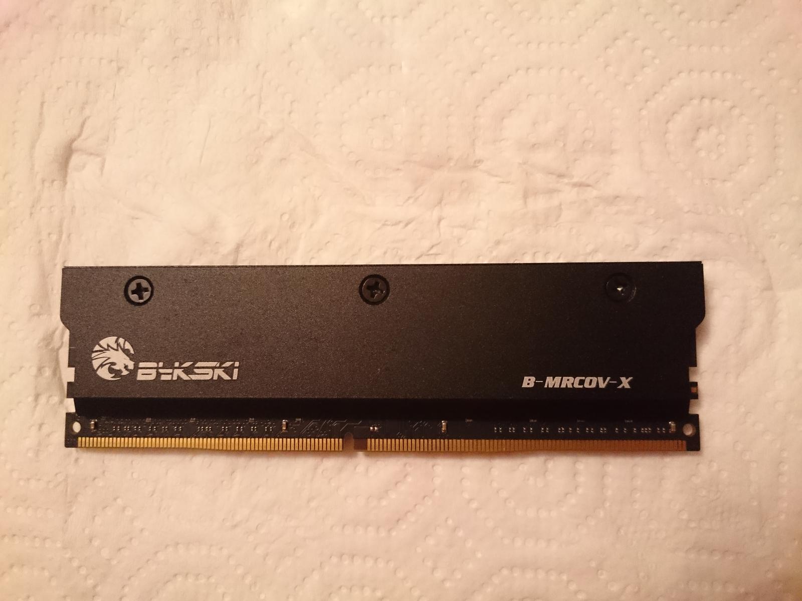

Внешний вид радиаторов максимально простой, никаких вычурных элементов, все просто. Выполнен радиатор методом фрезеровки. Покрашено порошковой краской, сделано качественно, придраться можно разве что к острым углам, там слой краски такой тонкий что проглядывает металл.
Внешняя сторона радиатора
Верхняя грань радиатора
На верхней грани предусмотрены два отверстия под крепление водоблока.

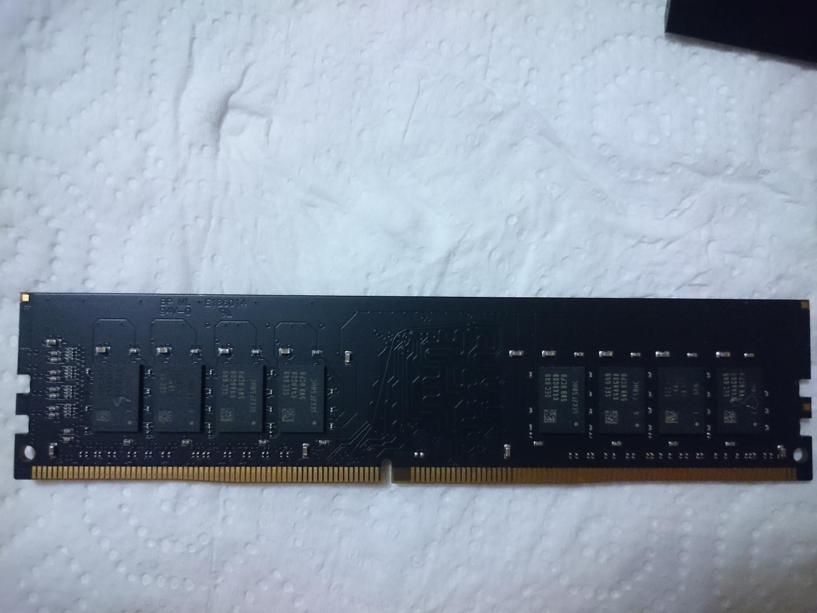

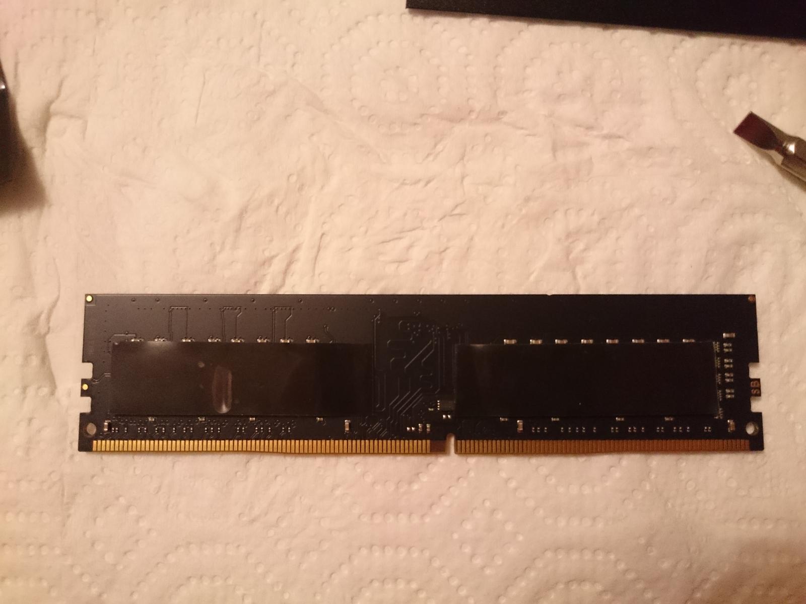

На фото ниже представлена плата со снятыми радиаторами. На плате кроме собственно модулей есть только микросхема с SPD и SMD конденсаторы и резисторы. Модули памяти смешены вниз, ближе к контактам.
Модуль с удаленным радиатором
Перед установкой новых радиаторов чипы памяти нужно почистить спиртом, сами радиаторы также надо почистить. Комплектные термопрокладки коротковаты, но это легко решается, если разрезать надвое, модули все равно сгруппированы по четыре. Радиаторы по толщине рассчитаны на двухсторонние модули, в случае односторонних может потребоваться еще дополнительный слой, чтобы скомпенсировать разницу в толщине. Сама сборка требует только внимательности и ловкости. Необходимо ровно расположить термопрокладки и не забыть удалить защитный слой с них, затем ровно поставить модуль в основную часть радиатора, следом закрыть второй частью и прикрутить винты.
Установка термопрокладок
На фото выше хорошо видно, что чипы плохо контактировали с термопрокладкой. Почему инженеры так поступили - загадка. (Учитывая участившиеся косяки в разнообразном железе, может и вовсе нет уже инженеров).
