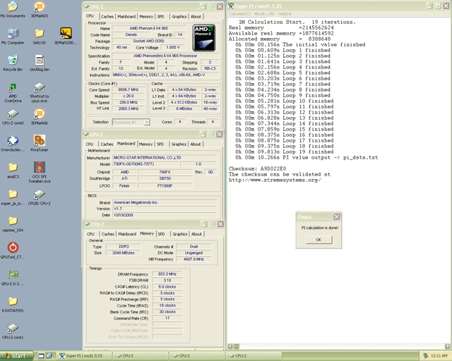

GraduS за это время все грамотно установил, решено было гонять Super PI 1M.
Температура была в районе -197°С на дне стакана в нагрузке, а китайская термопара стала показывать -185°С на процессоре. Успели прогнать тест пару раз, улучшив результат на один шаг, после чего всё зависло намертво – мать залило азотом.

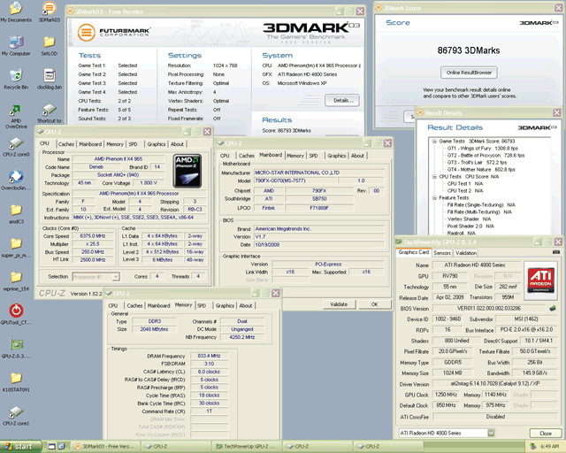

Результаты в бенчмарках Super Pi 1M и 3DMark 2003
