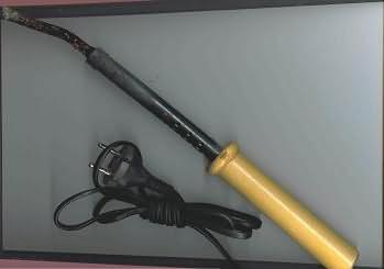

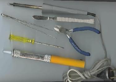

Итак, приступим. Для начала необходимо иметь хороший инструмент. Например, хотя бы вот такой:
Паяльник очень желательно иметь низковольтный с гальванической развязкой от сети, инструмент – исправный, руки – прямые.

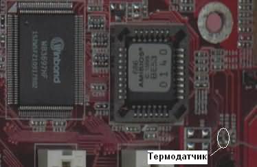

Т.е. выпаять один терморезистор и один простой резистор (он создает делитель напряжения вместе с терморезистором, подсоединяется к входу АЦП микросхемы термоконтроллера и напряжению UREF). Далее подключить вывод S7 (анод, термодиода) процессора к выводу 103 (вход термодатичка под номером 2) микросхемы W83697, а вывод U7 (катод термодиода) к выводу 105 (аналоговый общий провод).
Схема, нарисованная пунктиром – внешние цепи, уже присутствующие на материнской плате.
Выводы S7 и U7 можно увидеть здесь:
Если вы посмотрите в документацию от AMD, то увидите, что выводы там нарисованы немного не так. Нет, ошибаюсь здесь только не я. На этой фотографии выводы U7 и S7 показаны абсолютно верно (но не убраны отсутствующие пины сокета, что для понимания данного вопроса не важно). Просто в документации от AMD они отображены не совсем удачно.
Соединить выводы процессора и микросхемы термоконтроля можно, подпаяв проводки к тому месту, куда был подпаян термодатчик и пропустить их под пластиковым сокетом, так они не помешают установке процессора. Причем желательно соединять контакты витой парой проводов, т.е. скрученными между собой проводами. А между выводами, к которым был подключен термодатчик, подпаять безкорпусной конденсатор номиналом 0.01 – 0.1 мкФ. Также можно подпаять встроенный термодиод вместо терморезистора, который измеряет температуру материнской платы. Его вход соответствует выводу 104 микросхемы W83697.
Тогда появится возможность измерять одновременно внутреннюю и внешнюю температуру процессора и делать соответствующие выводы. К сожалению, микросхема W83697 не умеет измерять три температуры, поэтому одной из температур придется пожертвовать.
Все эти переделки производились на материнской плате MSI KT3 Ultra ARU. На других материнских платах расположение термодатчиков отличается, и их вам придется найти самостоятельно. Искать проще внутри SocketA по обозначению. Например, на KT3 Ultra ARU они обозначаются как RT и номер.
К сожалению BIOS материнской платы настраивает микросхему термоконтроля на работу с терморезистором, что приводит к неправильным показаниям в BIOS и программах мониторинга. Часть программ вообще не поняла, что в качестве сенсора уже подключен термодиод. Например, MBProbe старой версии не обнаружил датчика с термодиодом и измерял совсем не правильно. А вот Motherboard Monitor 5 смог считать данные с термодиода при установке Board Sensor как WinBond 2 Diode, но компенсационная константа для коррекции показаний датчика была загружена неверно. Поэтому, точное измерение температуры затруднено. Требуется калибровка датчика. Сделать это можно в установившемся режиме дополнительным электронным термометром, или вынеся внешний термодатчик, установленный в сокете на проводах и прикрепив его к дну процессора. Я для себя установил уровень компенсации для сенсора в 25 градусов.
Проделав все эти операции, было обнаружено, что измерение температуры встроенным термодатчиком работает. Это доказывается тем, что измеряемая температура мгновенно отражает изменение нагрузки процессора.

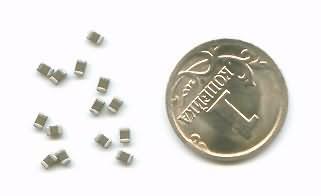

Для уменьшения габаритов устройства я применил безкорпусные резисторы и конденсаторы (еще они называются SMD элементы или чип-резисторы и чип-конденсаторы). Рисунок получившейся печатной платы представлен здесь:

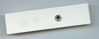

Выход устройства можно вывести, например, на заглушку от 3.5 или 5.25” посадочного места. Например, вот так:
Однако следует учитывать, что нельзя соединять контакты выходного миниджека с общим проводом компьютера. Т.е. нельзя крепить выходной миниджек на его металлических частях.

Следует понимать, что при использовании этих “более других” инструментов, возможны и производственные травмы, и потеря гарантии на обрабатываемые устройства. Поэтому не будет лишним еще раз взглянуть на требования наличия прямых рук и начальных навыков размахивания слесарным инструментом. Так что постижение тайных знаний по управлению этим страшным оружием не менее необходимо.
Должно быть очевидным, что с помощью таких инструментов можно проводить работы по улучшению охлаждения компьютера. Корпус, который обеспечит хороший уровень охлаждения достаточно дорог и не всегда бывает в наличии. Как и необходимые кулеры. Поэтому статей, посвященных различным доработкам механическими инструментами, достаточно много. Здесь собраны ссылки на некоторые из них, плюс описаны жуткие опыты автора этих строк...
