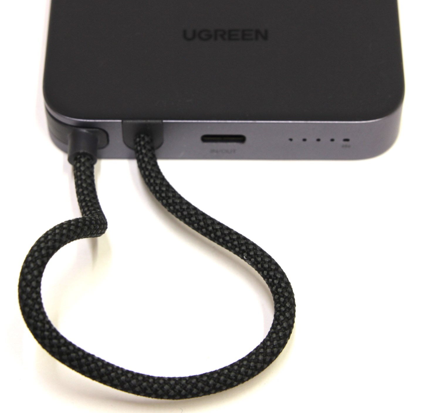

Устройство представляет собой небольшой пластиковый брусок с одной-единственной кнопкой и поверхностью типа soft touch, с кружком и надписью Qi2. Также видно, что из корпуса кольцом торчит кабель. Он несъёмный, его коннектор фиксируется в углублении корпуса. Конструкцией предусмотрена магнитная фиксация этого внешнего аккумулятора к задней панели смартфона, поэтому поверхность сделана мягкой на ощупь.
Также кабель зафиксирован в корпусе, чтобы он всегда был под ругой и нигде не потерялся. В таком решении есть как плюсы, так и минусы. К последнему можно отнести то, что несъёмный кабель может мешаться. И он полностью не убирается внутрь корпуса, а только его коннектор. Получается петля, которую хочется использовать как ручку, но это опасно, потому что при сильном рывке можно повредить кабель или коннектор.

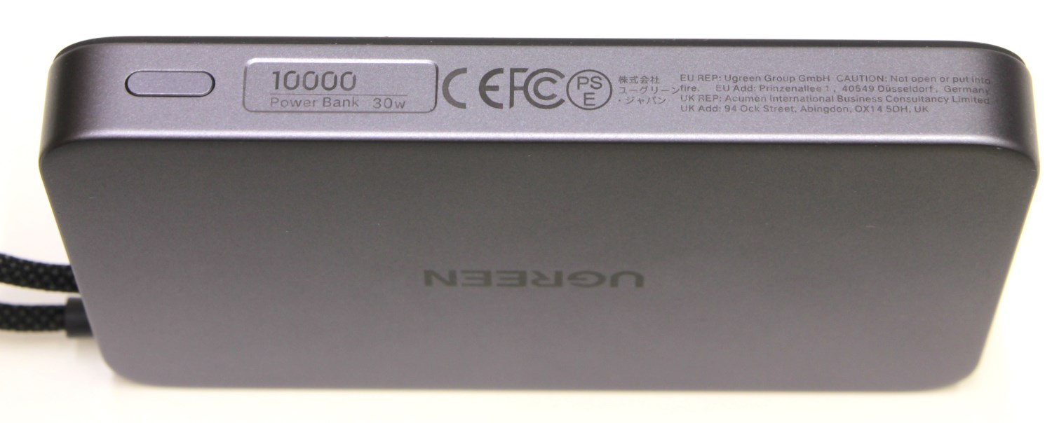

Вся информация об устройстве Ugreen указана по трём торцам, на одном из которых находится небольшая кнопка.

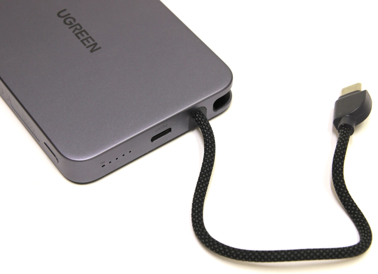

На последнем четвёртом торце находятся пять индикаторов, порт USB Type-C, вывод кабеля с коннектором USB Type-C и в углу коннектор вставляется в корпус. Для фиксации предусмотрено специальное гнездо и уплотнения на корпусе коннектора.
Кабель в нейлоновой оплётке, длиной около 15 см. Держится он хорошо, но при сильном рывке есть шанс, что коннектор вылетит из гнезда, поэтому я бы не использовал его как ручку или кольцо для переноски.
Разъём USB Type-C и кабель с коннектором USB Type-C работают как на вход, так и на выход, что удобно.
