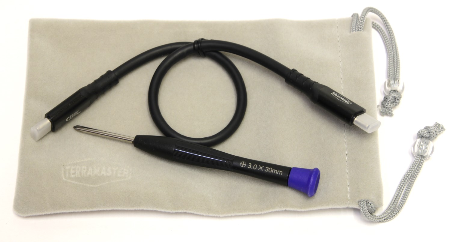

Комплект не очень большой. Есть короткий кабель USB Type-C - USB Type-C длиной около 20 см. Есть дополнительная термопрокладка, отвёртка и бархатный чехол бежевого цвета.

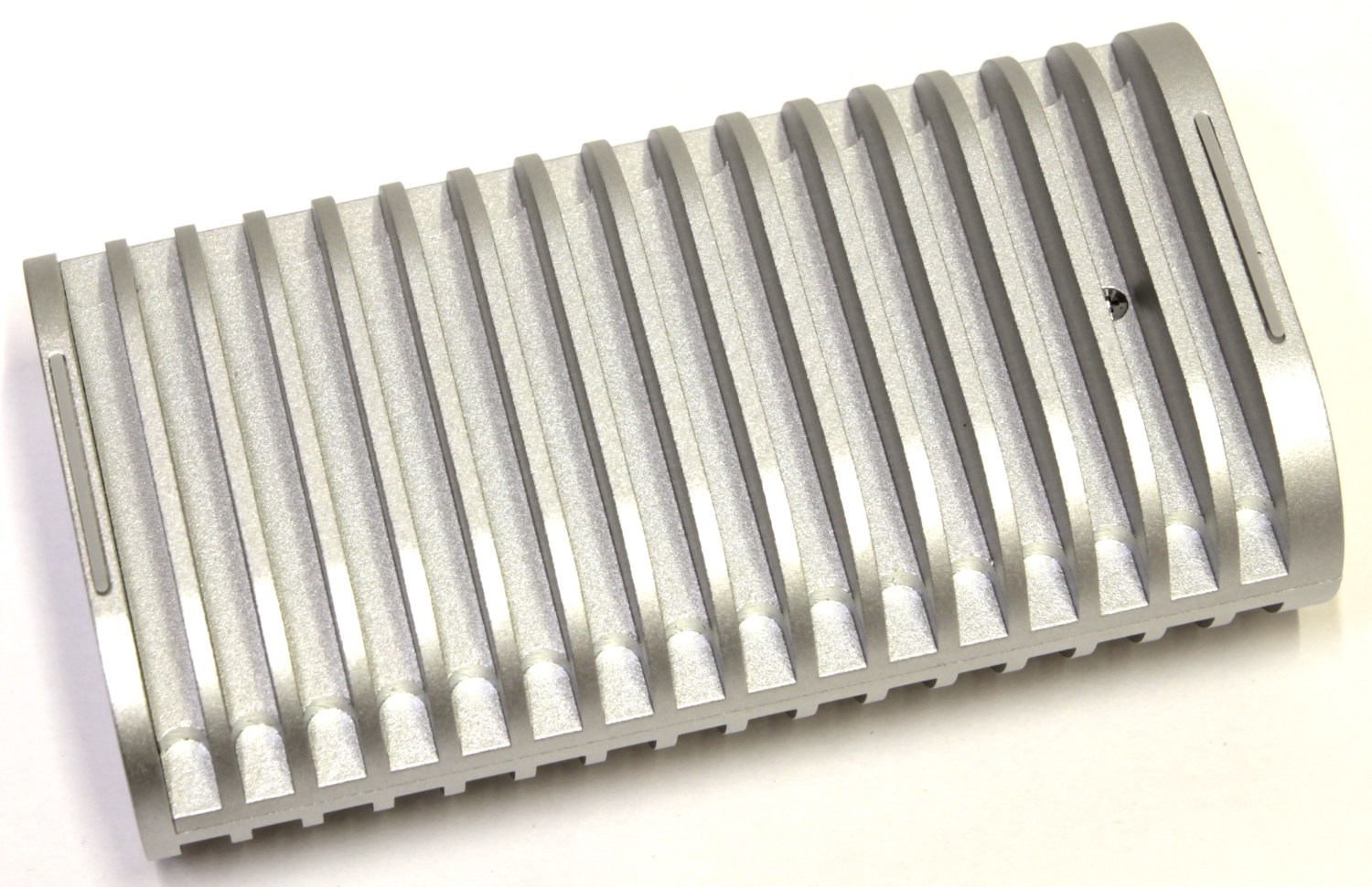

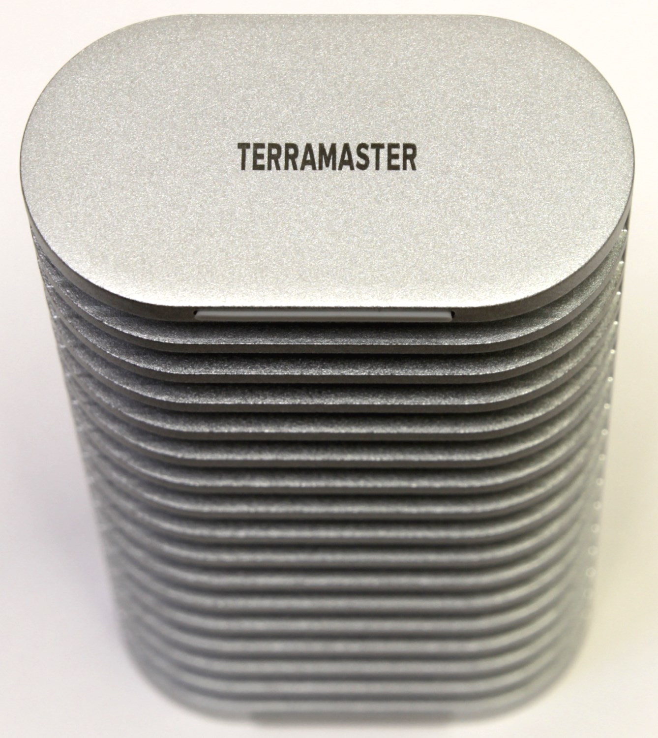

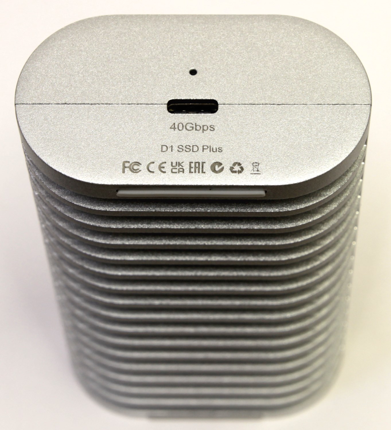

Устройство выполнено в форме эллиптического цилиндра. На самом деле форма его гораздо сложнее, сам цилиндр образуется только по внешнему периметру за счет ребер. Также это достаточно увесистый кусок алюминия. Разумеется, снаружи он чем-то окрашен, и чтобы не поцарапать его, в комплекте идет чехол.
Бампера снаружи для защиты не предусмотрено. Здесь это не просто было реализовать, ведь корпус снаружи представляет собой радиатор. Его конструкция оптимизирована под пассивное охлаждение. Это значит, что рёбра тут расположены редко и сами они достаточно толстые. При этом у устройства есть верх и низ, снизу расположены две тонкие полоски, которые выполняют функцию ножек. Также с одной из сторон находится единственный винт фиксации двух половин между собой. Разумеется, всё сделано идеально ровно и качественно.
Изначально кажется, что эта бочка монолитная. Тем не менее, это не так и она разбирается на две половины. Кстати, винт здесь стальной и с ответной части установлена стальная втулка, запрессованная в алюминиевую часть. В противном случае резьба в мягком алюминии быстро вышла бы из строя.
Понятно, что всё тепло от накопителя и контроллера передаётся на корпус, который в процессе эксплуатации нагревается и охлаждается естественной конвекцией. Поэтому вентиляторов тут нет, а сама конструкция смотрится максимально просто.

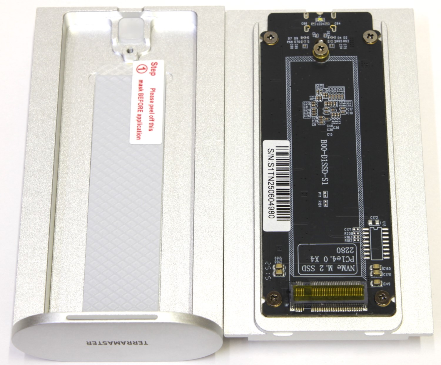

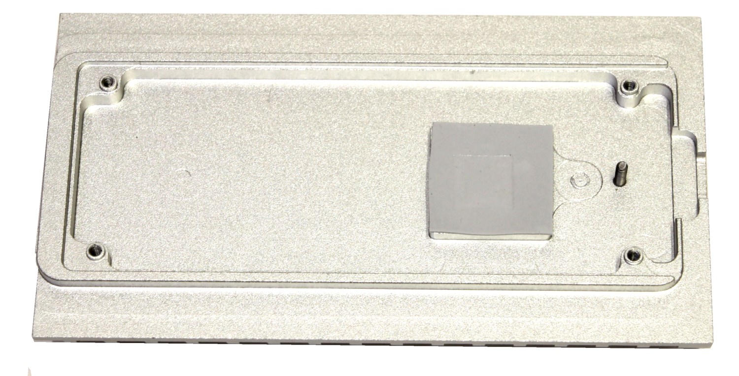

Крышка фиксируется одним-единственным винтом. Далее ее надо немного сдвинуть и можно увидеть, что она дополнительно фиксируется специальными выступами, которые вставляются в пазы. На верхней крышке при разделении остаётся только сама половинка корпуса, полость для размещения внутри накопителя и термопрокладка с защитной плёнкой.

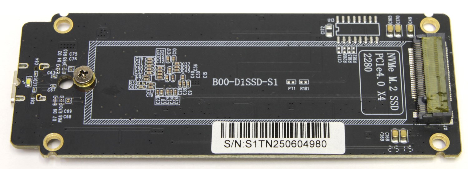

На другой половине практически всё то же самое, но вместо наклейки специальная плата, для установки на неё SSD M.2 M.2 накопителя с ключами M или M+B. Речь идёт про NVMe накопитель размером 2230, 2242, 2260 и 2280. Последний самый распространённый. Сама плата крепится к корпусу четырьмя винтами.
Также внутри на печатной плате можно заметить винт для фиксации накопителя. С одной из сторон находится слот, куда накопитель устанавливается, а с другой – контроллер и вспомогательные элементы. С одного из торцов соответственно есть разъём USB Type-C.

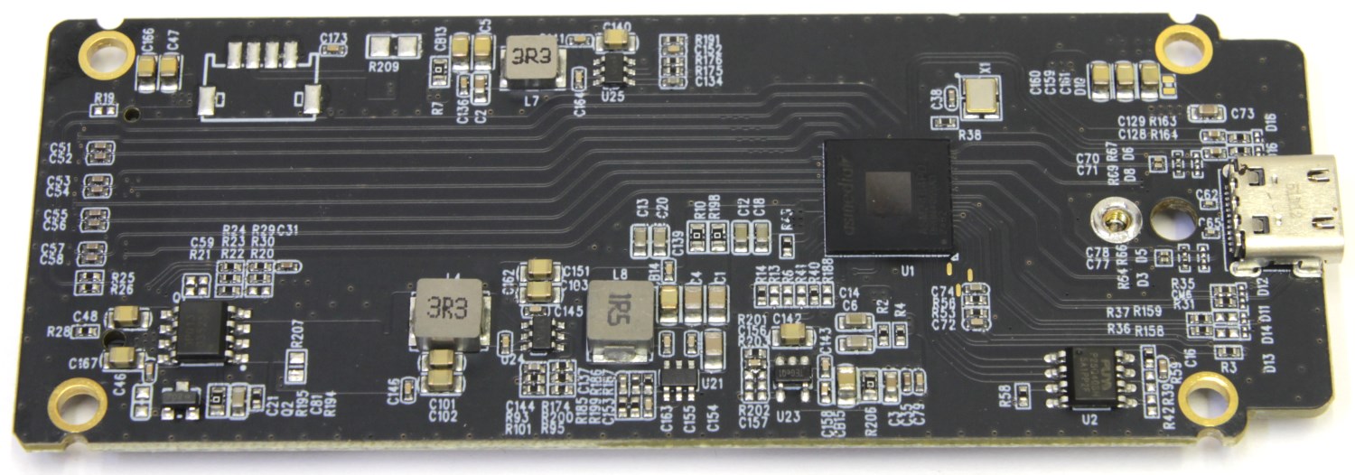

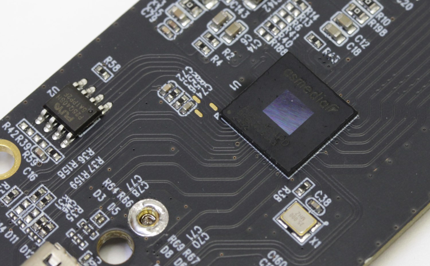

C противоположной стороны материнской платы размещен контроллер ASMedia ASM2464PD. По сути, это мост между интерфейсом PCI-e x4 Gen4 и USB 4.0/Thunderbolt. Чтобы получить максимальную скорость (~3500/3500 Мбайт/с) необходимо подключать комплектным или аналогичным кабелем к порту USB 4.0, Thunderbolt 4. При подключении к порту USB 3.1 скорость будет снижаться до предельно допустимой для данного типа пропускной способности (~1000 Мбайт/с), при подключении к порту USB 3.0, 3.1 Type-A - (~500 Мбайт/с).
Это всё есть в инструкции к устройству, но ничего не сказано про USB 3.2 Gen2x2 (20 Гбит/с). Оказывается, этот режим тоже работает и можно ожидать результата в 2000 Мбайт/с.
Сам контроллер ASM2464PD контактирует с металлической частью корпуса через специальную термопрокладку. Судя по всему, микросхема не очень холодная. Также известно, что быстрые накопители с интерфейсом PCI-e x4 Gen4 достаточно горячие и поэтому производитель сделал такой массивный корпус.
На самом устройстве есть только один порт USB Type-C и рядом с ним есть индикатор активности, который видно через маленькое отверстие.

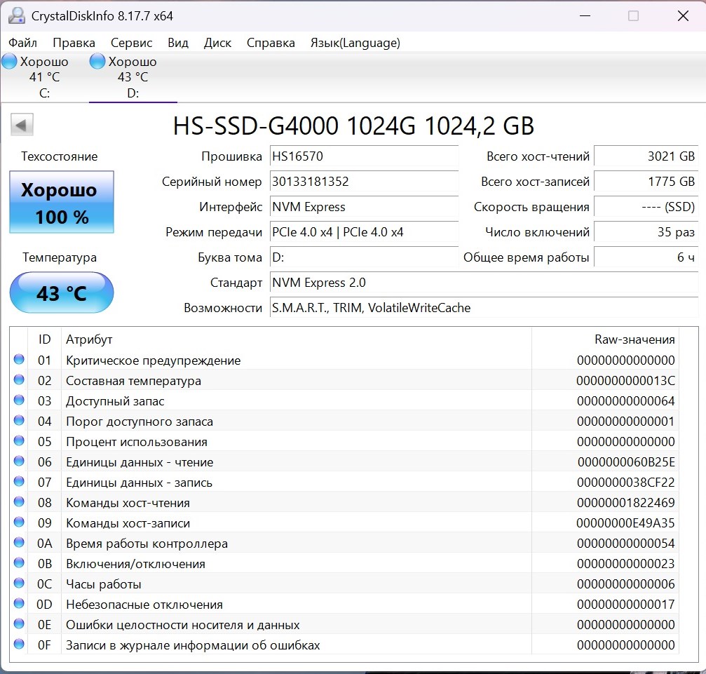

CrystalDiskInfo:

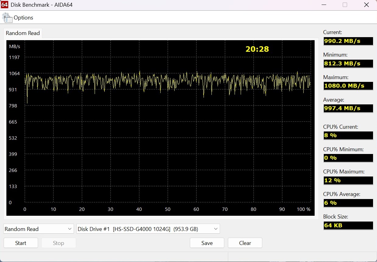

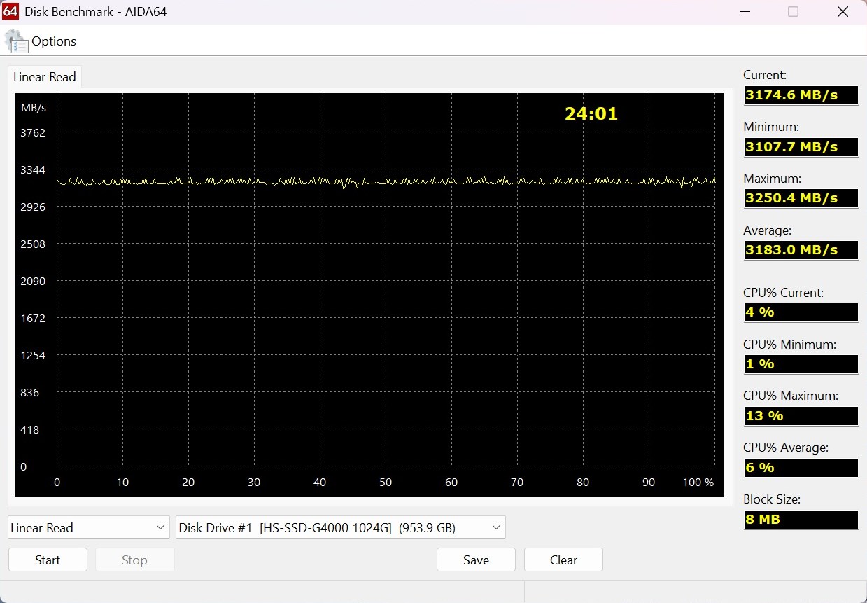

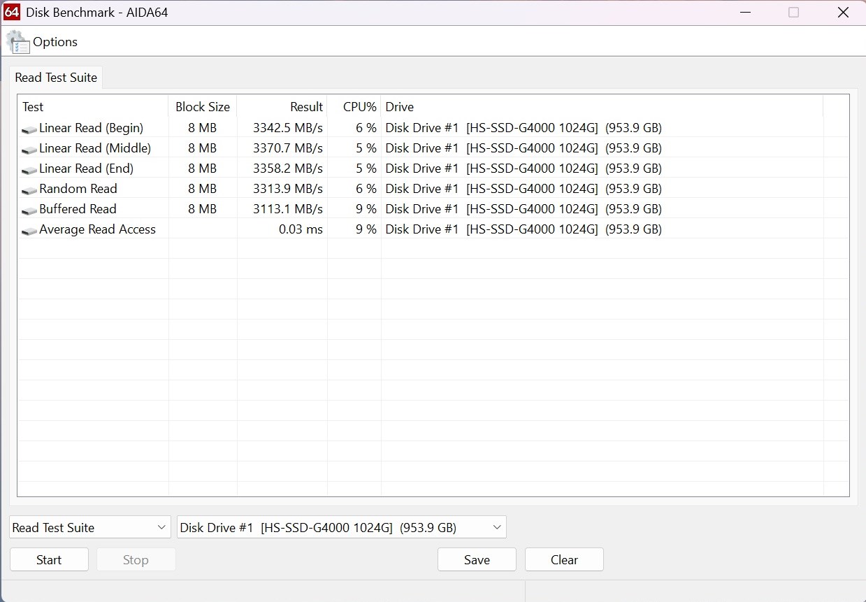

AIDA64 Disk Benchmark:
AIDA64 Disk Benchmark (линейное чтение):
AIDA64 Disk Benchmark (случайное чтение):

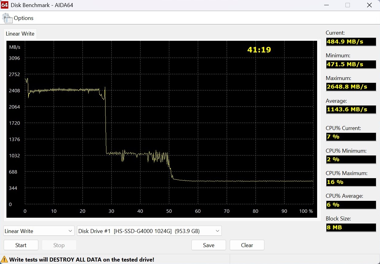

AIDA64 Disk Benchmark (линейная запись):
AIDA64 Disk Benchmark (случайная запись):

Что с реальной записью? Решил переписать папку с игрой RDR2 размером около 230 Гбайт. Поначалу всё идёт неплохо.
Далее, когда остаётся где-то 60 Гбайт, скорость заметно падает. Похоже, что у безбуферного накопителя просто заканчивается SLC кэш. Поэтому нужно ещё правильно подобрать накопитель. Можно было бы всё это списать на троттлинг, но температура контроллера не поднимается выше 74°C.
Корпус нагревается не очень сильно и не обжигает руки. При этом нагрев по всему корпусу равномерный. Вентилятора тут нет, поэтому устройство работает бесшумно.
