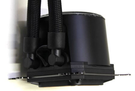

Водоблок объединён в корпус с помпой, что является классическим решением. Снаружи присутствует пластиковый кожух в форме цилиндра, а сверху находится немного сферическое стекло, которое прикрывает экран. В выключенном состоянии это выглядит как просто чёрная глянцевая крышка. Сам экран внутри тоже круглый и ещё у него есть чёрная рамка примерно 7 мм.
Со стороны основания винтов теперь не видно. Вместо них по периметру проходит чёрная пластиковая рамка. Возможно, конструкция даже сделана не разборной.
Термоинтерфейс нужно наносить самостоятельно. Для этого в комплекте есть маленький шприц с пастой. На нём нет никаких маркировок, а по виду чем-то напоминает популярную GD900. Также на основании водоблока присутствует защитная наклейка.
Перед использованием её обязательно нужно снять. Изначально уже была установлена мультиплатформенная прижимная скоба, но её можно демонтировать путём сдвига, чтобы можно было установить какую-либо альтернативную, например, со смещением относительно центра.
После тестирования проверяем отпечаток.
В данном случае он отличный, что говорит о хорошем прижиме и ровном основании.
