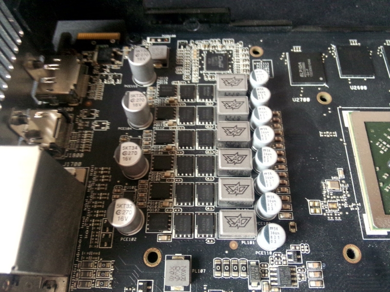

Карта имеется, болванка-радиатор присутствует, бумага и ножницы в доме есть, ножовка по металлу где-то лежит, напильник, шкурка, терможвачка в наличии. Вроде все. Ах, да. Еще пара часов времени, если повезет.
Осматриваем место работы и делаем первые шаги
Три ряда рассыпухи и одинокий DIGI+ VRM справа вверху. Городить 2 радиатора не вариант, будем делать один, но сложной формы.
