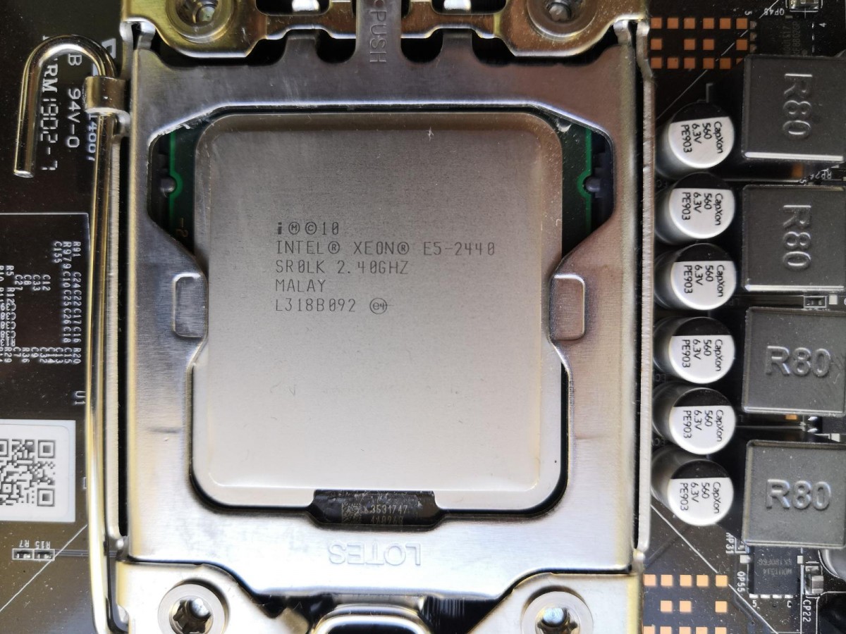

Материнская плата
Вместе с процессором и ECC памятью была заказана недорогая LGA1356-совместимая плата на чипсете H61. Обычный китайский “дешман” без дополнительных контроллеров и “наворотов”.
Плата выглядит очень скромно, но свою работу выполняет. Экономия везде: даже 4-й разъем SATA был принесен в жертву ради бесполезного ныне mSATA. Никакие современные контроллеры распаяны не были, хотя места под них предусмотрены: ни SATA3, ни USB3 плата предложить нам не может.
Из “изысков” нам остается довольствоваться только 8-контактным разъемом доп.питания. На крупном фото возможно разглядеть маркировки элементов силовой подсистемы.

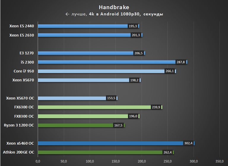

Handbrake
Перекодирование 4k видео в 1080p для просмотра на телефоне
Оба Xeon на архитектуре Sandy Bridge EP показывают схожие результаты, сильно проигрывая разогнанному Ryzen 3. Даже разогнанный в режиме «Ядерная Печка» 12-поточный LGA1366 Xeon X5670 едва опережает современные процессоры в перекодировании видео.

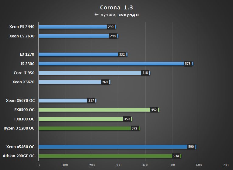

Corona Benchmark
Рендеринг 3D-сцены на профессиональном движке
Все же, есть приложения, в которых старые 6-ядерные Intel доминируют. Впрочем, это не касается Xeon X5460, в очередной раз отхватившего от Athlon.

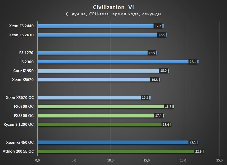

Civilization VI
Процессорный тест “Цивилизации” хорошо загружает ядра и потоки. Наконец-то оба процессора AMD не в лидерах теста. Причем, наш испытуемый процессор не слишком сильно отстает от лидеров, немного обойдя Ryzen.

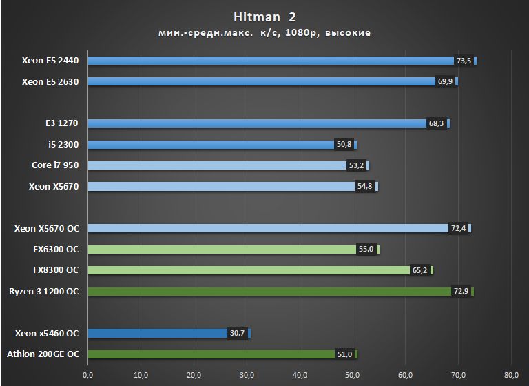

Hitman 2
Снова победа — судя по результатам Athlon, последний Хитман умеет загрузить работой многоядерные конфигурации, что выводит E5 2440 в лидеры. Хотя производительность наиболее производительных участников теста уперлась в настройки графики, половина испытуемых процессоров не может обслужить даже карту начального игрового уровня как RX480 4gb. Athlon 200GE приходится тяжело, а его соперник из прошлого совсем сходит с дистанции с диагнозом “Упадок сил”.

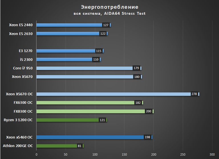

Энергопотребление
Измерения проводились встроенными датчиками и фирменной утилитой блока питания Thermaltake SMART DPS G 750W
Процессоры XEON на 32nm ядре, родственном Sandy Bridge, не отличаются большими аппетитами. Впрочем, даже сильно разогнанный Ryzen потребляет еще меньше. Самым экономичным процессором оказался Athlon 200GE, система на котором (целиком) потребляет всего 81 ватт в стресс-тесте AIDA64, обходя своего 4-ядерного 45nm соперника в 2,5 раза по показателю экономичности. Но более всех отличился 6-ядерный LGA1366 процессор: хоть он и входит в число лидеров в большинстве тестов, но какой ценой? Почти 300 ватт только на процессор, без нагрузки на видеокарту!
