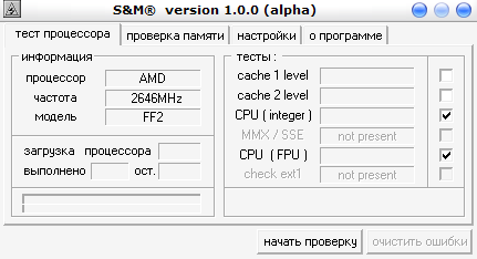

S&M
приходит брат и запускает свой FEAR, играет уже полчаса, а потом все – ребут. Как обычно, я получаю по ушам, и сажусь опять за комп ставлю шину 294 MHz, прогоняю S&M – всё вроде нормально. Но всё равно жалко – у всех на форумах ровно 300 MHz и 2.7 GHz, а у меня 294 и 2.646 соответственно, немного обидно, ну да ладно – зато стабильно, да и разогнал, всё равно нехило – на 47%(AMD Athlon 4100+ J). Кстати температура камня с zalman-ом на 1000 об ~ 36 градусов (без нагрузки) и под нагрузкой 45 градусов при 1800 оборотах. Все теперь точно хватит разгонов.

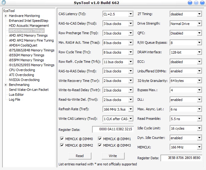

Так прошло где-то полнедели (или чуть больше), и вот как-то просматривая статистику разгонов, я обратил внимание на то, на что раньше не обращал – вместе с камнем все обычно гонят и память. Итак, передо мной новая цель – до предела разогнать мозги (но не мои, а компа J). Так как на 300 (600 DDR) шине мозги не заработали, то, наверное, и на 294 не заработают, всё равно надо проверить, ставим 3.2V, шину auto, охлаждения тоже вроде хватает, сохраняемся, перезагружаемся – нет, всё тот же результат – перезагрузка на дефолтных настройках L. Ладно, попытка № 2 - 2.8V, ставим в БИОСе для памяти 333 MHz, сохраняемся, перезагружаемся – что мы видим? А видим мы DDR @ 480 MHz (240). Итак, второй этап пройден. Что дальше делать? Как что – конечно же тайминги подгонять, а здесь нам поможет замечательная утилита systool.
(кликните по картинке для увеличения)
Systool
Она вроде не сохраняет настройки в БИОСе, но зато с помощью неё можно эти настройки проверить из-под винды, а уж затем выставлять их в БИОСе. Итак для начала я выставил 1Т тайминг, так как (на сколько я знаю), в основном он отвечает за производительность памяти, затем выставил CL=2.5, а заодно Trcd=3, Trp=3, Tras=8. Самое интересное это то, что данная формула – это формула для DDR 400, а у меня память работает на DDR 480. Правда, если системную шину выставить 300, то получиться ровно DDR 500 с такими же таймингами. Ну да ладно… Ещё немного поигравшись можно добиться наибольшей производительности для данной частоты (до чего я доигрался можно увидеть на скриншоте выше). Всё таки хорошо, что AMD выпустила такие замечательные процессоры, и появились такие хорошие материнки с такими тактовыми генераторами.
