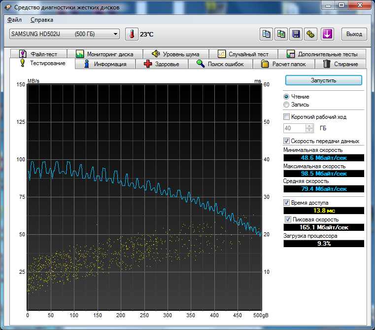

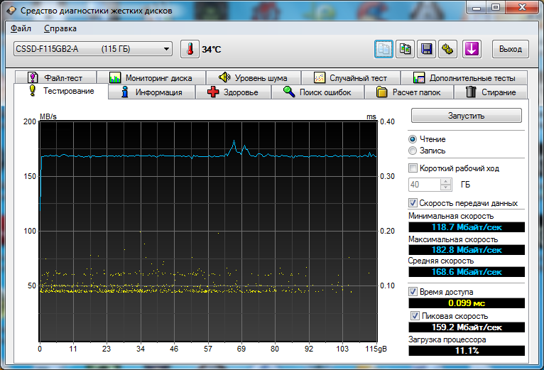

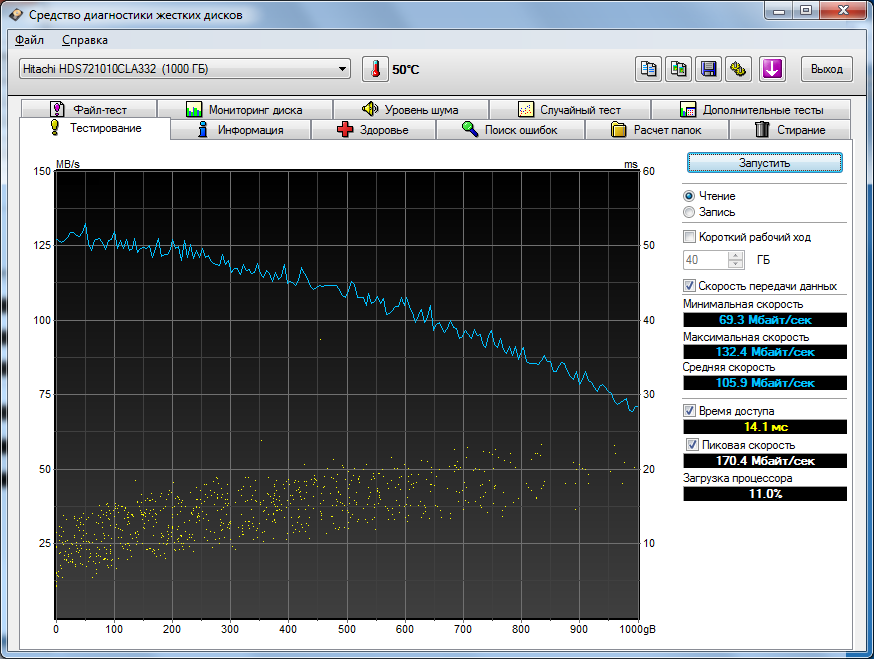

1) Тесты в программе HD Tune Pro 4.60 (способ подключения - usb 3.0).
1 Tb Hitachi HDS721010CLA332 HDTpro 4.60 usb 3.0
500 Gb Samsung HD502IJ HDTpro 4.60 usb 3.0
115 Gb Corsair F115 HDTpro 4.60 usb 3.0

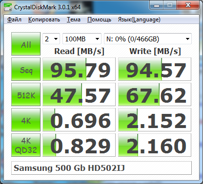

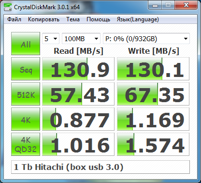

2) Тесты в программе Crystal Mark 3.0.1 (способ подключения - usb 3.0).
1 Tb Hitachi HDS721010CLA332 CM 3.0.1 usb 3.0
500 Gb Samsung HD502IJ CM 3.0.1 usb 3.0
115 Gb Corsair F115 CM 3.0.1 usb 3.0

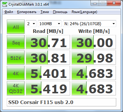

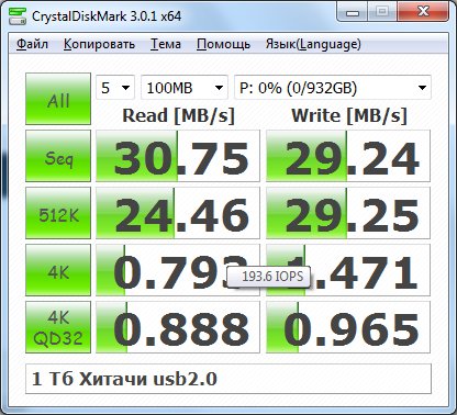

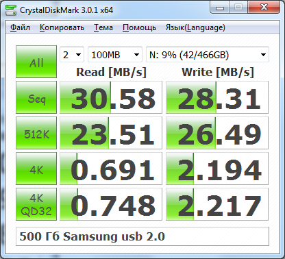

3) Тесты в программе Crystal Mark 3.0.1 (способ подключения - usb 2.0).
1 Tb Hitachi HDS721010CLA332 CM 3.0.1 usb 2.0
500 Gb Samsung HD502IJ CM 3.0.1 usb 2.0
115 Gb Corsair F115 CM 3.0.1 usb 2.0

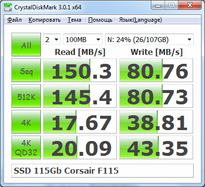

Из вышеприведенных тестов, можно увидеть, что особых ограничений по интерфейсу у жестких дисков нету, поэтому наибольший интерес представляет анализ скорости/записи у твердотельного накопителя. И здесь видно что ограничения всё же возникли - максимальная скорость чтения по Crystal Mark 150 Мб/с, а по HD Tune Pro - в районе 160-180 Мб/с. Не знаю чем объяснить различия в результатах, но видно что максимальная скорость данного контролера по линейному чтению при подключении к USB 3.0 - 180 Мб/с (либо это глюк программы). А ниже показаны скриншоты при подключении SSD к интерфейсам sata 2 и sata 3:
Crystal Mark 3.0.1
(кликните по картинке для увеличения)
115 Gb Corsair F115 CM 3.0.1 sata 2.0
115 Gb Corsair F115 CM 3.0.1 sata 3.0
Тоже самое HD Tune Pro 4.60
115 Gb Corsair F115 HDTPro sata 2.0
115 Gb Corsair F115 HDTPro sata 3.0
Различие в скоростях есть, поэтому осуждать ту или иную программу не буду. Пусть каждый сделает вывод сам. В заключение скажу, что бокс можно использовать как с hdd так и с ssd, урезание скоростей замечено не было. Пользоваться боксом одно удовольствие, скорость передачи данных ограничивается лишь самими дисками, и скорость в интерфейс не упирается.
