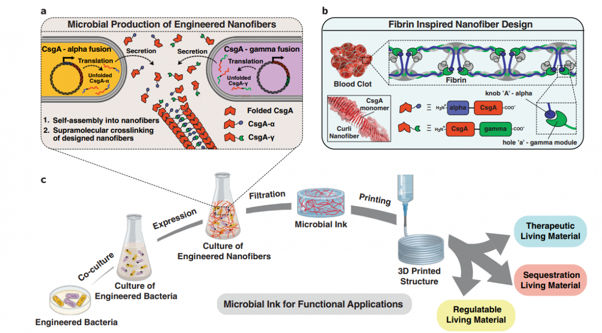

Рис.1 Принципиальная схема технологии разработки, производства и функционального применения микробных чернил. Credit: Nature Communications.

Из генетически модифицированной кишечной палочки исследователи выделили нановолокна, которые можно сконцентрировать и напечатать в желаемых трехмерных структурах. Затем чернила соединили с другими культурами, модифицированных микробов кишечной палочки, превращая  материал в экструдируемый гидрогель, который можно “выдавливать” из сопла 3D-принтера.
Эта оказалось довольно трудной задачей.  До сих пор никому не удавалось создать биогель исключительно из микробов, поскольку он должен обладать нужной степенью плотности, вязкости, текучести и структурной целостности.
Чтобы достичь этого, мы внедрили генетически запрограммированную технологию перекрестного связывания, взяв за основу фибрин - белок, отвечающий за образование тромбов посредством взаимодействия альфа- и гамма-модулей (см. Рис 1). С помощью детального анализа микробных чернил мы показали, что наша стратегия не только эффективна и успешна, но и проста, поскольку биочернила можно получать непосредственно из микробной культуры с помощью простого протокола фильтрации, - говорит Манджула-Басаванна, - Это один из первых примеров управления свойствами материала биологического происхождения с помощью рациональной генной инженерии. Мы планируем и дальше развивать эти направления, чтобы их биологические свойства могли конкурировать (и в конечном итоге заменить) существующие материалы, которые наносят вред окружающей среде". - добавил Нил С. Джоши, доцент кафедры химии и химической биологии Северо-Восточного университета и автор-корреспондент нового исследования.
