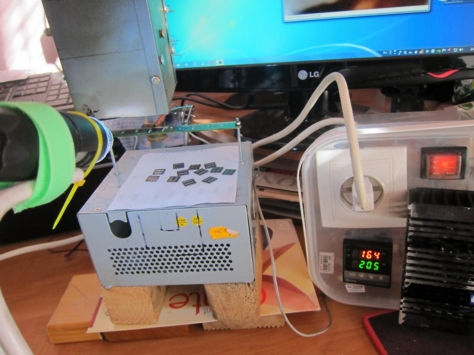

Начнём наверное с начала, при снятии чипов я использую Китайский керамический нагреватель (типа инфракрасный ?) и Pid (регулятор температуры). Можно использовать воздушную паяльную станцию, но у меня её нет. Воздушной было бы быстрее, её также можно пустить через Pid, чтоб отключалась когда поверхность дойдёт до нужной температуры. Аппарат дешманский можно смеяться, нет времени довести до подобающего вида.
Я снял видео самого процесса, оно без звука и не обработано, в тех местах когда мне нужно было переставлять термопару, или переворачивать планку на другую сторону, заняло это 20 минут, так как были неудобства, ввиду камеры близко находящейся и мешающей прямому доступу к планке памяти. А также игла на шприце была обычная медицинская тонкая, и выдавить флюс нужно огромное усилие, даже при её разогреве. Видео не большого разрешения 640 x 480, на большее не способен Китайский детский микроскоп. Но точно это лучше, чем снимать на Canon S95, при приближении картинка хуже. Все последующие видео в статье будут от 30 секунд до двух минут.

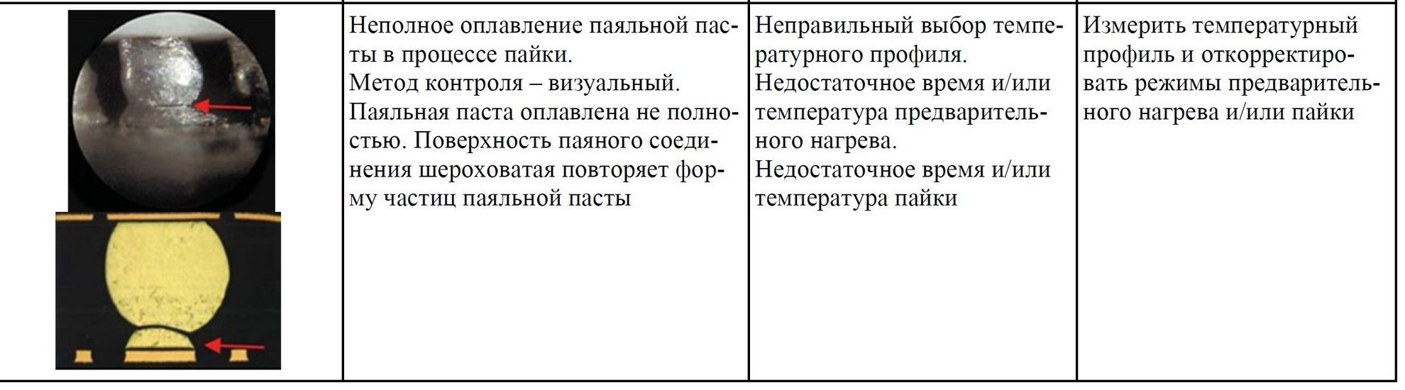

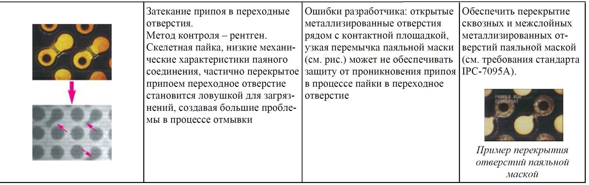

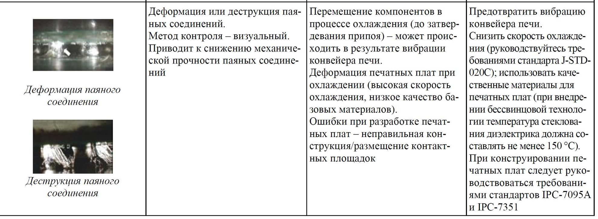

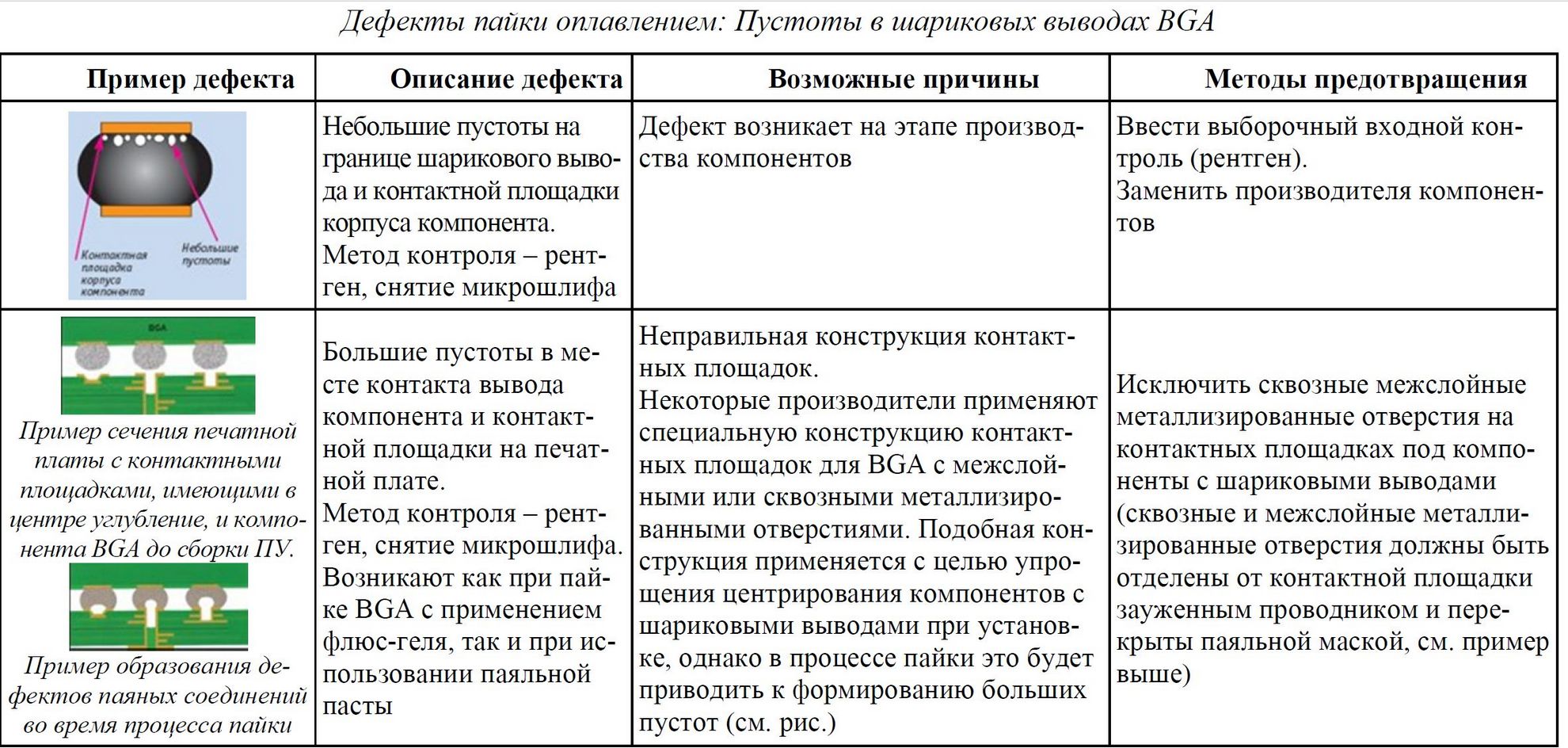

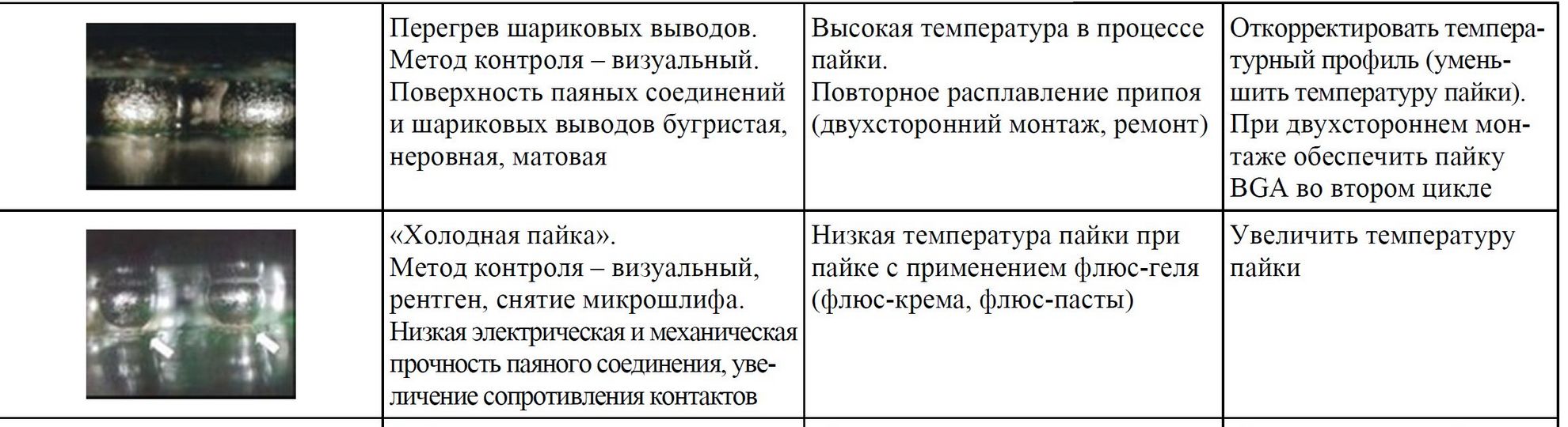

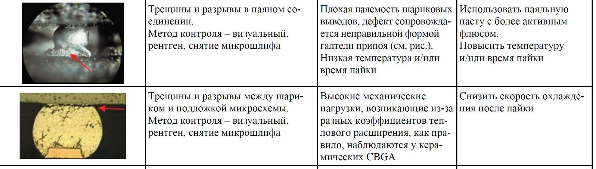

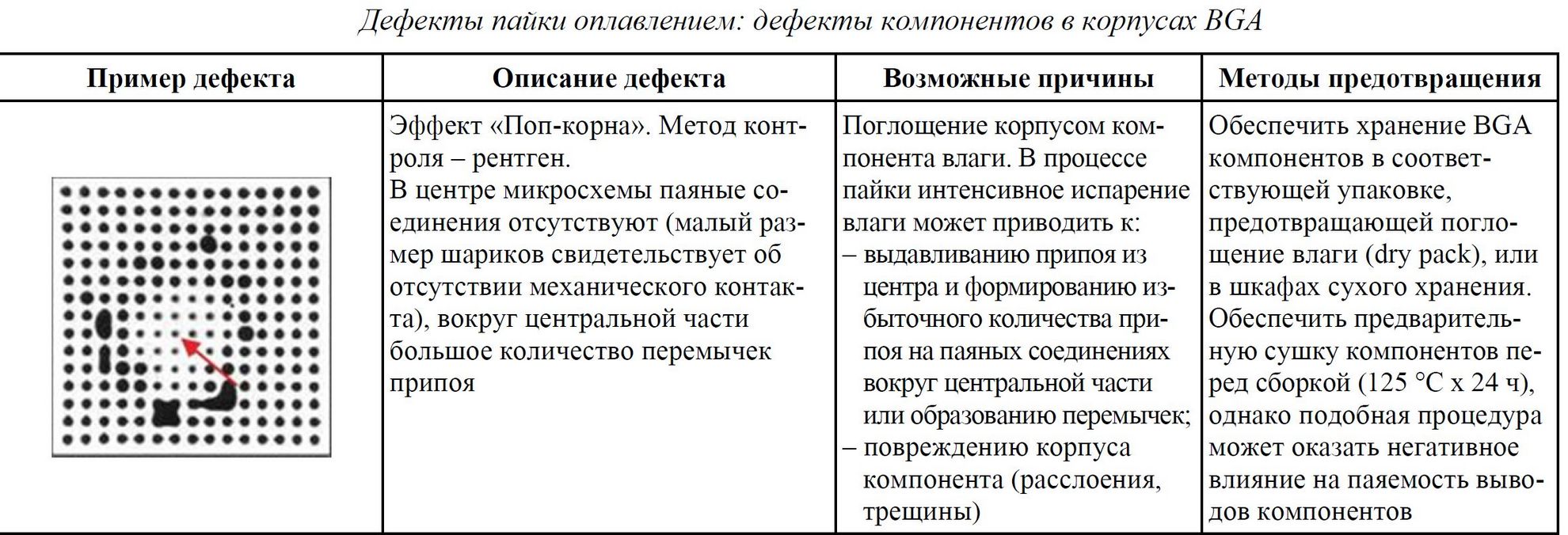

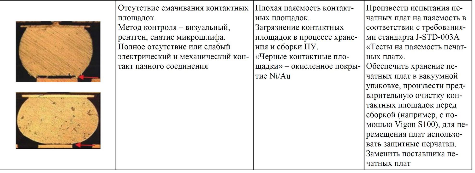

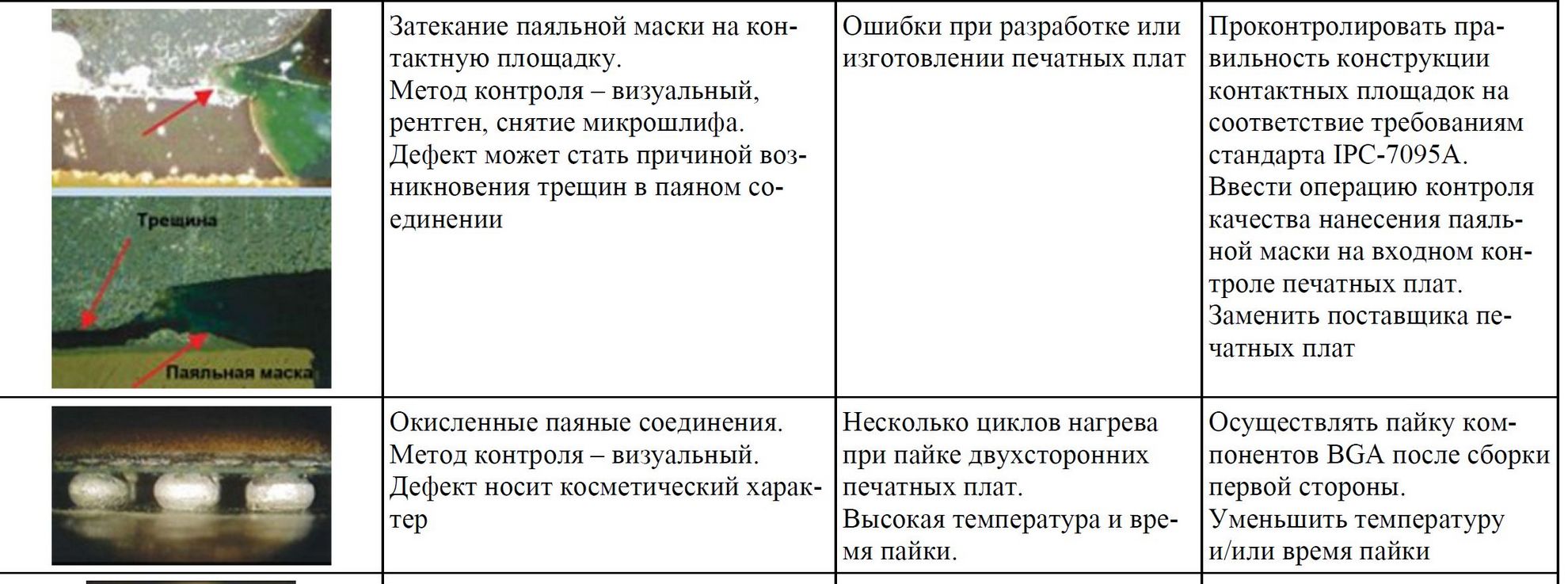

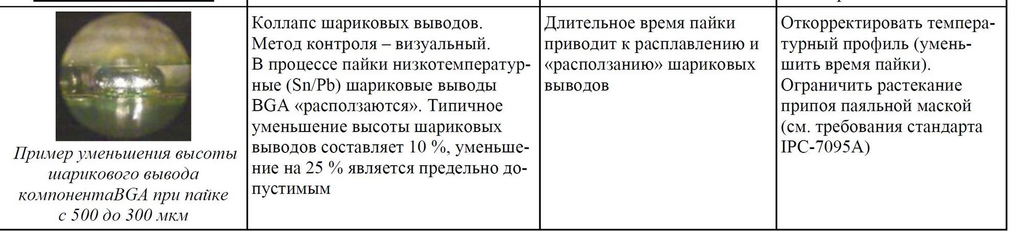

| Дефекты паяных соединений | ||
| Поверхностные дефекты | Внутренние дефекты | Сквозные дефекты |
| Поверхностное окисление, поверхностная пора подрез и выходящие на поверхность: непропай, неспай, общая и локальная эрозии. |
Непропай, неспай, трещина, внутренняя пора, усадочная раковина, шлаковое включение, флюсовое включение, металлическое включение, неметаллическое включение, общая и локальная эрозии, паяльные остаточные напряжения, дефекты структуры паяльного соединения (отклонения структуры от заданной ТУ) | Непропай, неспай, общая и локальная эрозии, сочетание наружных и внутренних дефектов, приводящее к течи |

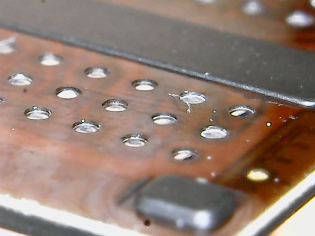

И так после снятия чипов, в зависимости от опыта и удобности, можно снять чипы с минимальным остатком флюса как в видео выше, большая часть так и снялась, а можно на оборот с огромным количеством его на печатной плате. Я в основном снимаю как раз по второму варианту, на видео так снялось как раз из-за особенностей чипа Elpida там очень глубокое посадочное место, о котором самая последняя картинка, поэтому если там нет пустот то шарики держатся очень хорошо.

Весь припой нужно снять с площадок, в начале грубо паяльником, дальше оплёткой, нужно это сделать так чтоб все пятаки были ровными без бугров припоя, это облегчит позиционирование чипа перед посадкой.
Все окисленные пятаки нужно аккуратно поцарапать и залудить, аккуратно потому, что можно оторвать их.
При снятии оплёткой остатков, если там был припой свинцовый 180 градусов плавления, то можно и на холодную только паяльником горячим с оплёткой.
Если, там был бессвинцовый припой, то лучше его разбавить или свинцовым или тем чья температура плавления ниже. Если же у вас есть нижний подогрев установленный на 100, то можно не разбавлять. Это делается чтоб не повредить пятаки и не поцарапать маску.

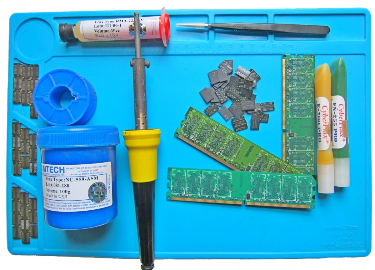

И так после лужения чипов или снятия с них припоя, вытираем их чем хотите и я кидаю в ацетон на 5 минут, дальше вытираю, и они готовы к прозвонке или к последующей накатке шаров. Если к прозвонке, то все маркирую простым карандашом, чтоб потом не перепутать.
А вот с планкой не так быстро, после снятия остатков припоя, лужения всех с окислами и последующим снятием с них припоя. Нужно вымыть планку хорошо всю, к примеру в калоше. Выглядеть она будет приблизительно так.
После, чтоб не было эксцессов нужно прозвонить основные контакты, все DQ от контакта до пятака, желательно выставив в режим замера сопротивления. Чтоб быть полностью уверенным, что всё нормально,
Далее прозвонить верхнюю часть контактов A и остальных до того места где начинаются DQ. Тут просто выставляем в режим звонка, и по первому чипу, вторым щупом на тот же контакт на втором чипе, на третьем и так далее, бывают обрывы в переходных отверстиях и сигнал A3 к примеру не звонится между 1 и третьим чипом, а часто бывает что девая с правой стороной не звонится, некоторые контакты. Не пугаемся сигналы CKE звонятся первые 3 чипа, средние 2 чипа и крайние 3 чипа это нормально. Не должны эти три группы между собой звонится.
Ну и в заключении просматриваем все SMD элементы на предмет сколов.
