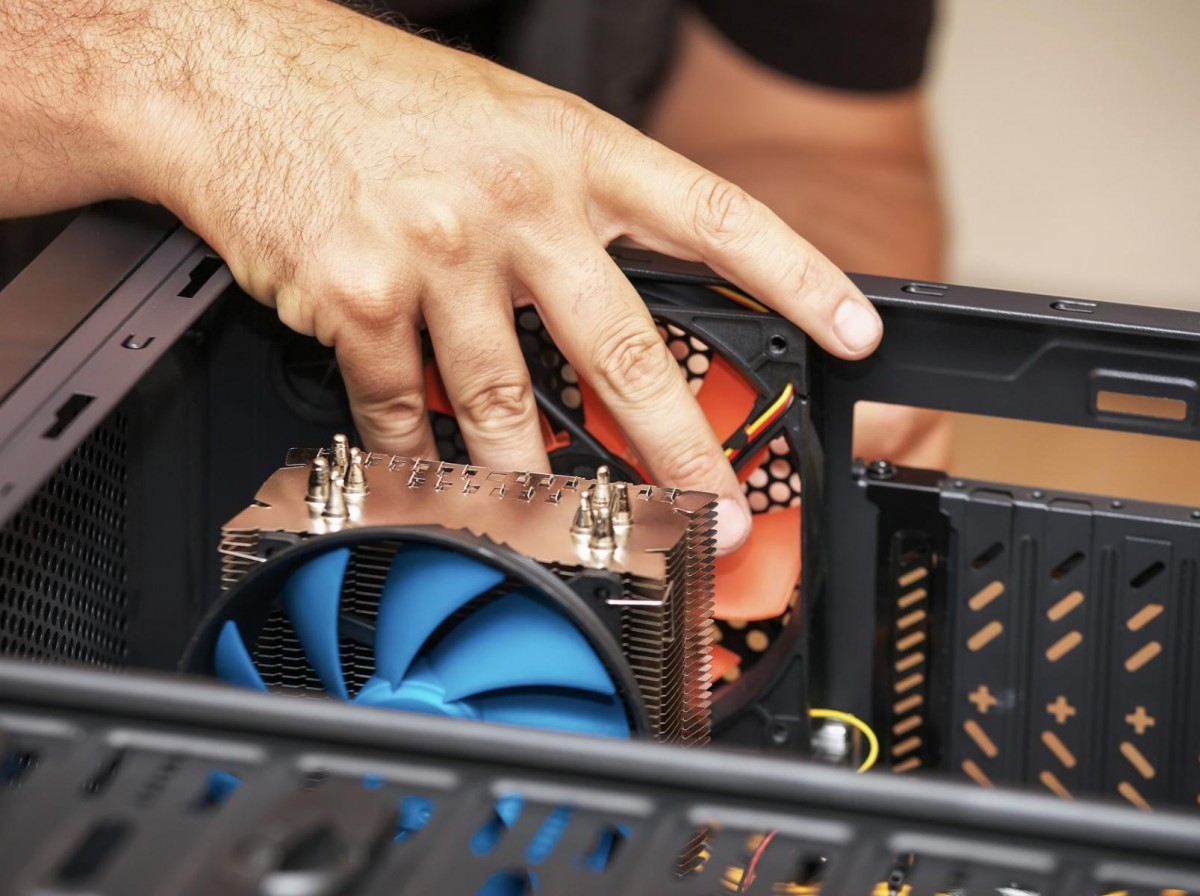

Замена термопасты на свежую и качественную
Еще одним источником перегрева процессоров и видеокарт становится высохшая термопаста, которая буквально превращается в камень. Менять ее желательно раз в два-три года, но только если у вас достаточно для этого навыков. Самой популярной термопастой в Ситилинке стала недорогая DeepCool Z5.
