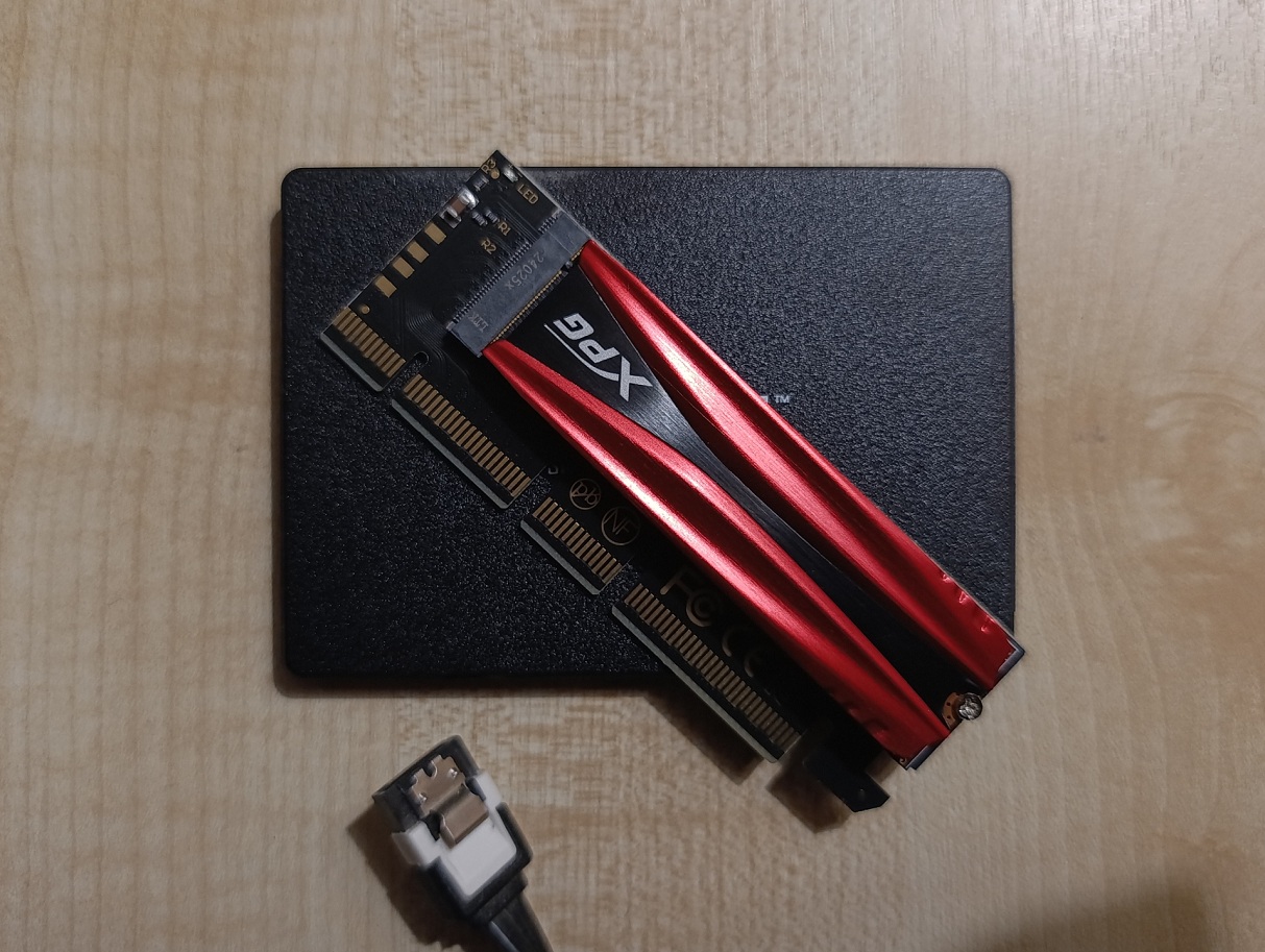

Операционная система установлена в качестве резервной и на SSD GIGABYTE GP-GSTFS31100TNTD - я просто склонировал туда свою основную Windows 10 с M.2 SSD, получив возможность загружаться с любого из этих накопителей и попадать в настроенную и рабочую среду. ADATA XPG GAMMIX S11 Pro установлен в переходник PCI-E для SSD M.2 и за счет этого переставлять его из одного ПК в другой очень удобно, разъем PCI Express x16 намного более надежен, чем хрупкий M.2, который не рассчитан на частое подключение SSD.

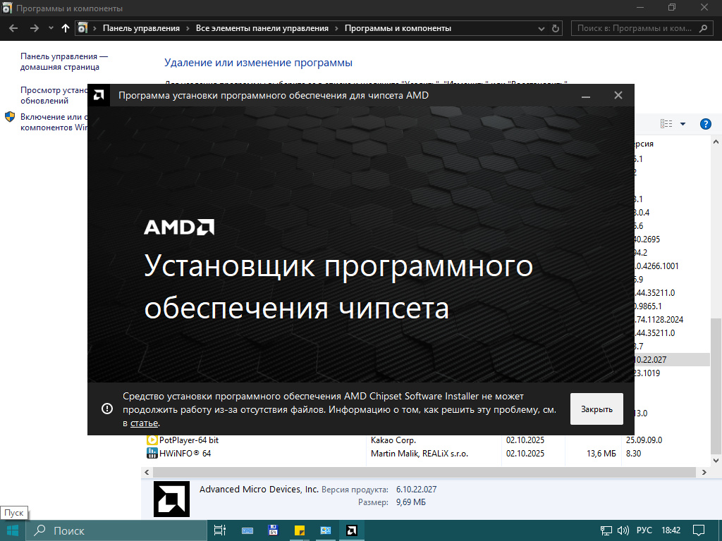

В материнской плате GIGABYTE B450M H только один такой разъем - под видеокарту, и SSD пришлось установить в него, и, как оказалось, это было только начало «танцев с бубнами», которые растянулись на несколько часов. Запасной компьютер загрузился с M.2, но Windows показала синий экран через минуту работы, а последующие попытки загрузиться с M.2 SSD завершались сообщением о том, что это не загрузочный накопитель. Я пробовал менять несколько настроек в BIOS платы GIGABYTE, каждую минуту чертыхаясь от того, насколько он неудобен по сравнению с тем, что стоит на материнской плате MSI B450-A PRO MAX с моего основного ПК.
И через какое-то время загрузка с M.2 SSD пошла, но Windows все также выпадала в синий экран спустя минуту работы. Спасала только загрузка в безопасном режиме, но попробовав загрузится с SATA SSD с практически идентичной Windows, я тоже получил синий экран и это навело меня на мысль, что сбоит какая-то из установленных программ. Ею оказалась Acronis True Image, пытающаяся сделать бэкап файлов по сети и после отключения ее из автозагрузки ПК заработал почти нормально.
Почему «почти»? Просто проблемы на этом не закончились, и попытка переустановить драйвера на материнскую плату заканчивалась сбоем. Даже при том, что чипсет у нее такой же, как и на той, что работала в основном ПК - AMD B450. Обычно установленная Windows 10 легко переносит миграцию на другой ПК, но с парой своих компьютеров я уже не в первый раз сталкиваюсь с тем, что драйвера на чипсет после такого переноса уже никак не удалить, невозможно и поставить новые поверх уже установленных.

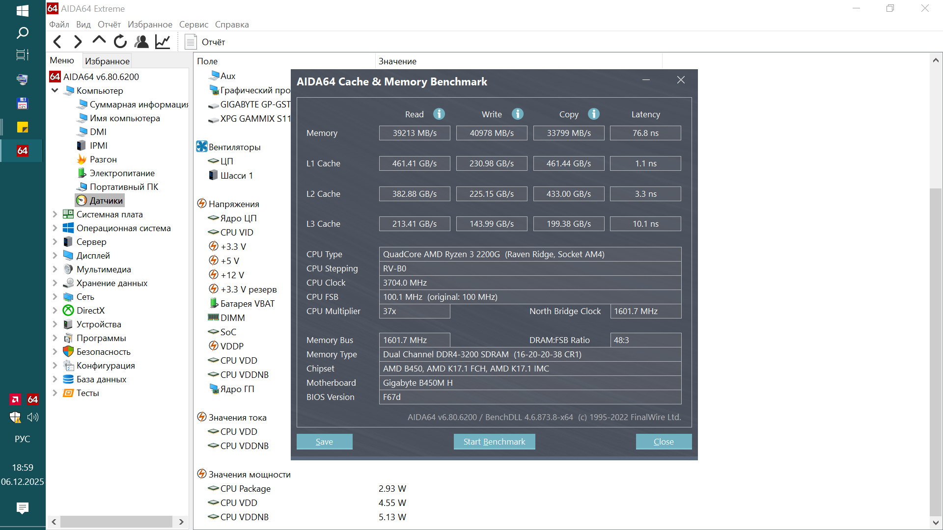

И на таком ПК уже придется закрывать все фоновые задачи перед запуском игр. Я закрывал не только браузер, но даже мессенджеры и утилиты для создания скриншотов. Хорошо хоть оперативной памяти в этом ПК хватает, иначе бы его использование превратилось бы в пытку. В нем установлены 16 ГБ DDR4 с частотой 3200 МГц, и учитывая то, что пару гигабайт съедает встроенная графика, этого количества хватает в 2025 году впритык. Эти модули памяти я купил пару лет назад за 3800 рублей, и тогда это воспринималось как не очень оправданная покупка. Но сегодня, когда аппетиты в отношении ОЗУ у Windows и программ выросли, а цена на оперативную память бьет все рекорды, сразу перестаешь жалеть об этом.
Без тюнинга таймингов и разгона эта ОЗУ выдает вот такие результаты, а настрадавшись от нестабильной работы основного ПК я даже не хочу что-то разгонять, хочется, чтобы ПК просто работал стабильно. А особенно остро вспоминается разгон оперативной памяти, с постоянными зависаниями, сбоями, десятками перезагрузок ПК и бесконечным подбором стабильных таймингов. Нет уж, увольте, проходить эту процедуру еще раз я решусь хорошо если через полгода. Да и заметить прирост от разгона на процессоре Ryzen 3 2200G будет сложновато, так как выяснилось, что на нем тормозят даже старые игры и получив 10% прироста производительности, я получу, к примеру, лишь выросший с 30 до 33 FPS в игре.

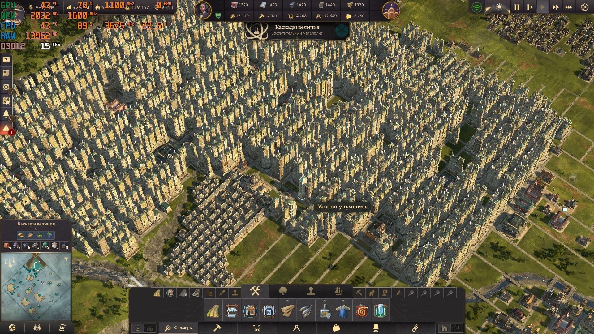

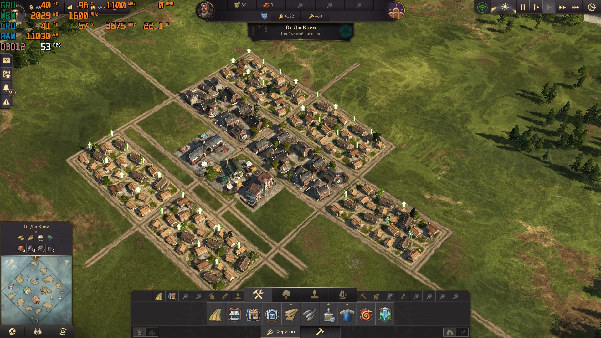

Потом я загрузил сейв с огромным количеством жителей и предприятий, и вот тут-то процессору поплохело. FPS упал до отметки в 30-ти в «Старом свете» и всего до 15-ти в регионе «Мыс Трелони», плотно застроенном небоскребами. Но, несмотря на это, если играть без фанатизма и сотен тысяч жителей, то пройти основную кампанию Anno 1800 на Ryzen 3 2200G вполне возможно.

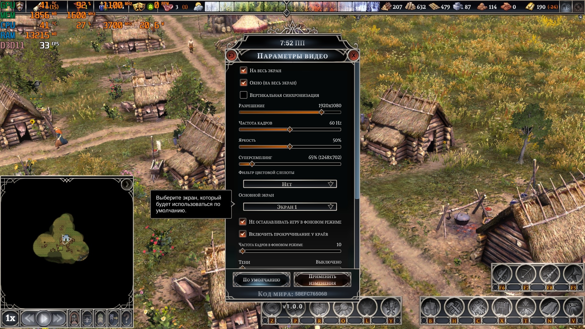

Но затем я запустил более свежую градостроительную стратегию Farthest Frontier и здесь на «минималках» в разрешении Full HD Vega 8 выдает всего 15 FPS в начале игры, что совершенно неиграбельно. Снизив разрешение рендера до 65%, можно получить около 20-30 FPS, но вот картинка при этом получается примитивная, как в играх двадцатилетней давности.

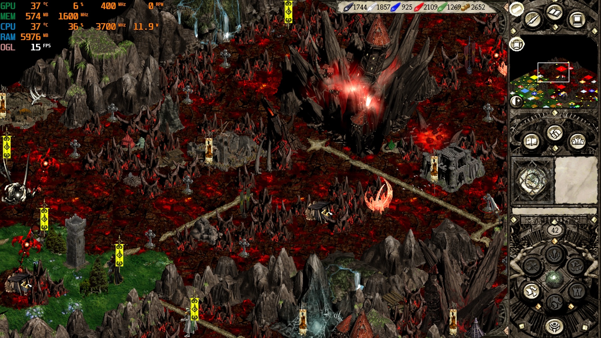

Наверняка нет смысла показывать старые игры, типа Heroes of Might and Magic III, ведь они не тормозят на любом одноядерном «ведре», хотя постойте... Disciples II с модом «Норвежская семга», выдает всего 15 FPS, и увеличить это количество до играбельных 30-ти можно только настройкой скорости работы игры в GL-Wrapper, выставив двукратную или даже 2.2. GL-Wrapper перенаправляет устаревшую графику этой игры из DirectDraw в OpenGL, и позволяет без проблем играть на современных ПК с Windows 10 и Windows 11.

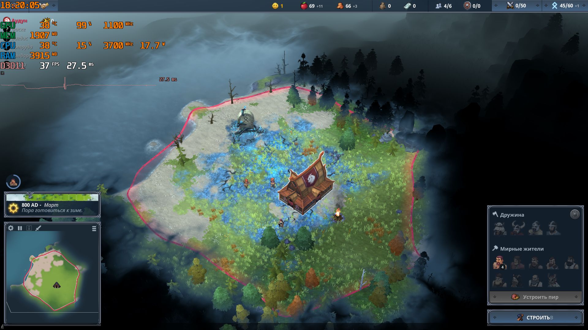

Не очень шустро работает и стратегия Northgard, выдавая около 30-ти FPS в самом начале игры. Но она довольно нетороплива и поиграть в нее на Ryzen 3 2200G получится.

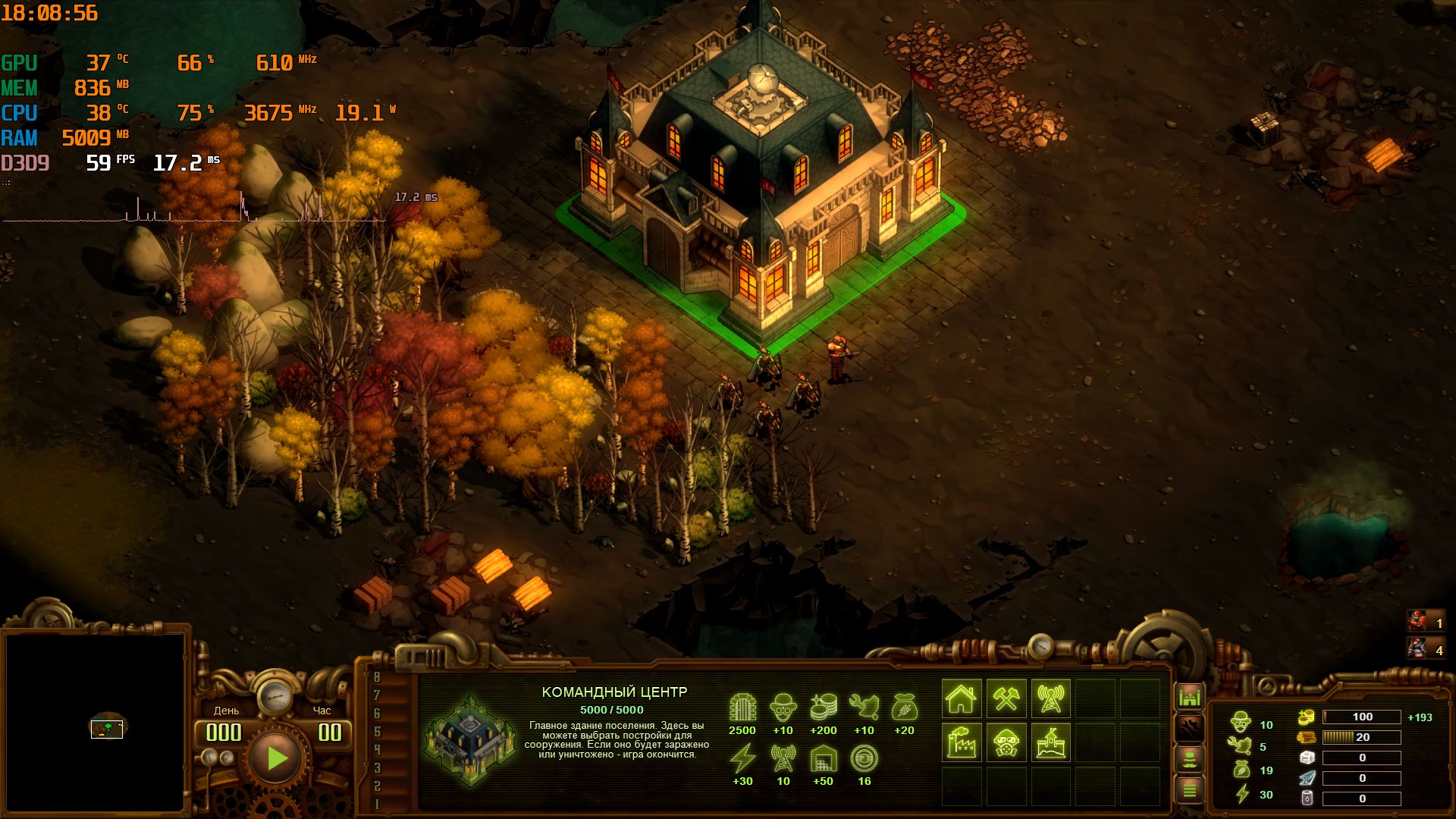

В стратегии They Are Billions дело обстоит лучше, но учитывая выставленные минимальные настройки графики при такой ее визуальной простоте, хотелось бы видеть стабильные 60 FPS не только в начале игры, но и в ожесточенных боях с сотнями зомби на экране. Но, с годами даже игры с такой примитивной графикой становятся все требовательнее и требовательнее к ресурсам ПК из-за плохой оптимизации.

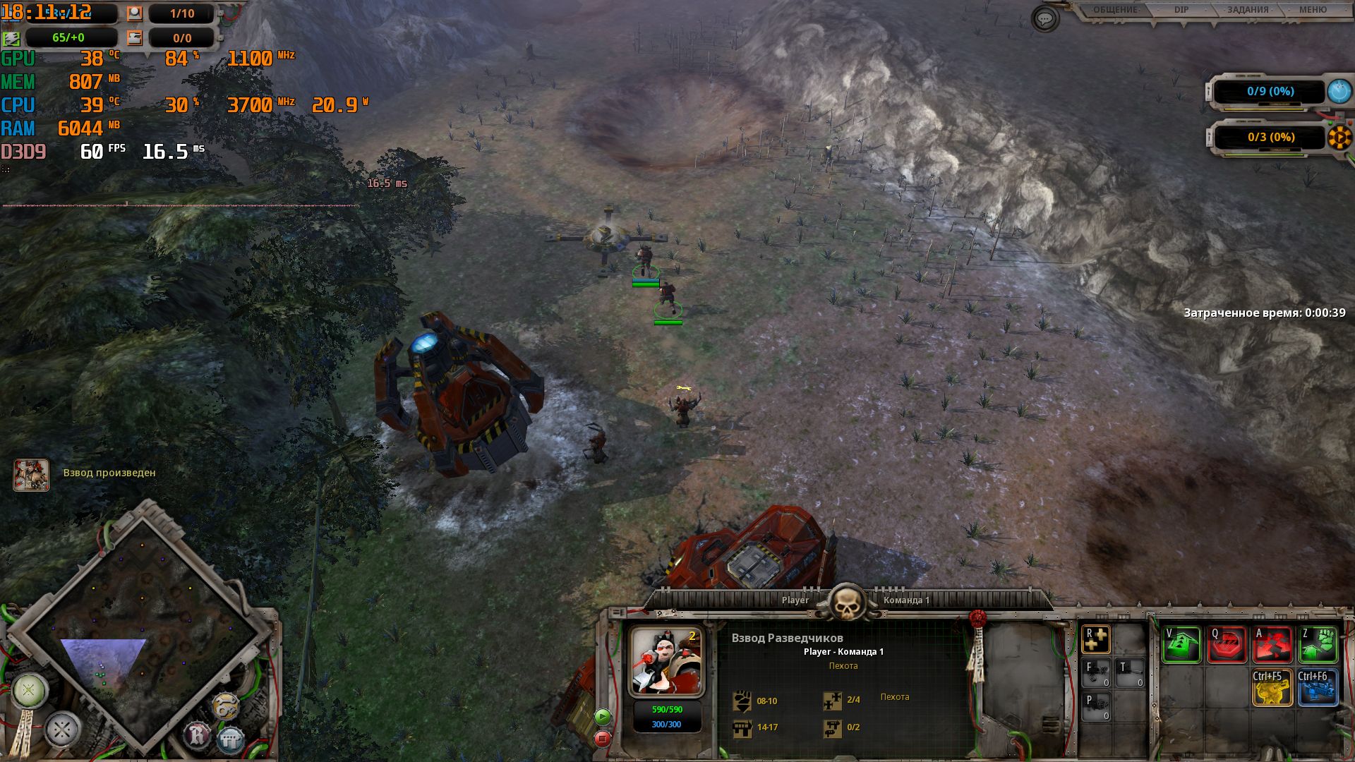

И 60 FPS с запасом по загрузке GPU я получил только в Warhammer 40,000: Dawn of War — Definitive Edition, ремастере знаменитой стратегии.
Вот на такой уровень производительности следует ориентироваться при использовании этого процессора и его встроенной графики. Vega 8 показывает себя на уровне GeForce GT 1030 и не дотягивает даже до GeForce GTX 750 Ti из 2014 года. Но поиграть во многие игры 2010-х годов на ней вполне возможно. Главный подвох подобной встроенной графики состоит в том, что она позволяет запускать практически все новинки, но именно запускать, а не играть с комфортом.
