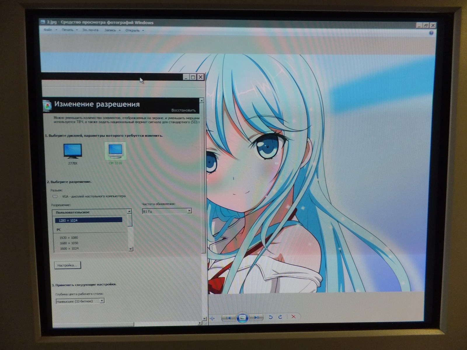

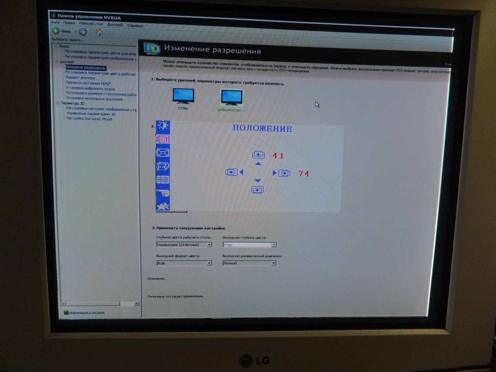

Первая проблема по вине NVIDIA это "съеденные" края изображения, и эту проблему никак нельзя было решить настройками монитора, а значит сигнал таким поступает на монитор.
Тут можно сказать что виноват переходник, но я точно помню что с видеокартой RX 560 такой проблемы не было с этим же HDMI-VGA переходником и этим же F900B монитором.
Второй подозрительный момент это "пиксели" на ЭЛТ мониторе, откуда они взялись через апертурную решетку ЭЛТ монитора? Это очень подозрительно было, но я продолжил писать обзор переходников не докапываясь сильно до этих странностей...
Докопался конкретно до этих странностей я позже, когда у меня появилось время и мне надоело смотреть на картинку которая явно хуже выглядит чем раньше с RX 560...

Все верно же, именно так ведь и создают пользовательские разрешения, даже монитор показывает частоту обновления правильно как в контрольной панели NVIDIA, но если посмотреть внимательно сразу заметна неестественная для ЭЛТ "пиксельность" явно скрадывающая шрифты.
Точно такая же скрадывающая "пиксельность" именно на ЖК мониторах отчетливо видна если установить разрешение неподходящее для ЖК матрицы.

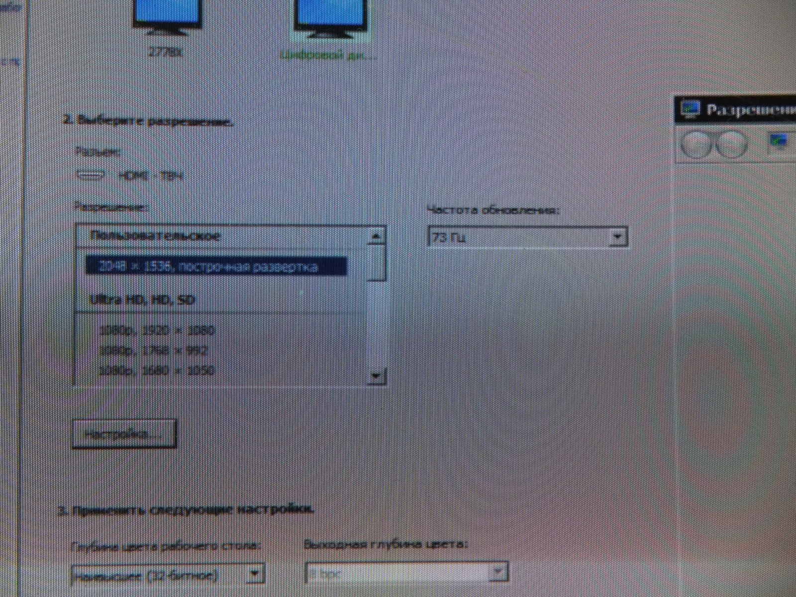

Именно в стандартных параметрах масштабирования оказался весь обман со стороны NVIDIA, при стандартных настройках драйвер NVIDIA всегда использует масштабирование, и когда пользователь создает разрешение 2048x1536 при 82 Гц, драйвер NVIDIA использует масштабирование чтобы 2048x1536 вместить в стандартное разрешение по EDID монитора 1024х768.
Именно по вине масштабирования NVIDIA случалось "съедание" изображения по краям и это невозможно было исправить настройками монитора.
Еще обращаю внимание, в разделе масштабирования на первом фото пишет 82 Гц, но на самом деле монитор работает в режиме 60 Гц, NVIDIA настолько усложняет простые вещи что драйвер сам не знает что делает судя по всему...
И отключить масштабирование при уже созданном пользовательском разрешении не выйдет, картинка все равно будет на вывод уходить при 1024x768 даже если масштабирование якобы отключено в настройках NVIDIA (второе фото получилось размыто, но суть полагаю ясна).

Прежде всего следует посмотреть на поля которые NVIDIA по стандарту отводит от взгляда пользователя, и в данном случае драйвер NVIDIA в режиме "авто" задал заведомо нерабочие параметры для монитора, вот так "везение"...
Монитор сейчас работает при 1280x1024 из списка стандартных разрешений.
После установки пользовательского разрешения "1280x1024" драйвер NVIDIA уже выставил в серых полях вполне рабочий режим для монитора 1024x768, но я не смогу создать еще одно "1280x1024 82 Гц" разрешение так как драйвер запрещает.

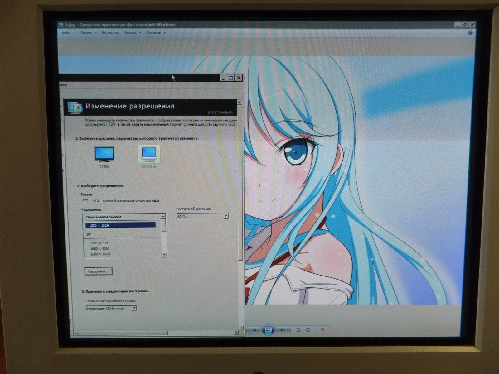

Потому я пошел на хитрость и указал 81 Гц, но используя синхронизацию CVT с настоящими 1280x1024, а не масштабированными в 1024x768 как делает драйвер NVIDIA по стандарту.

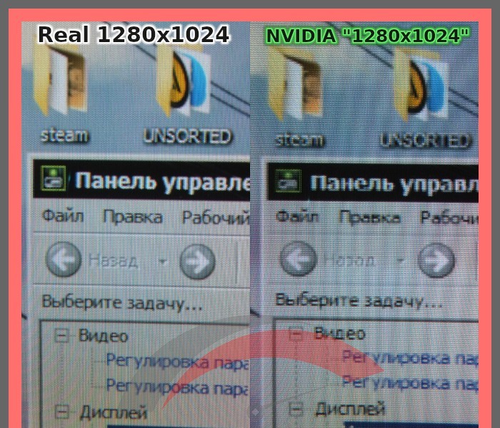

Теперь можно сравнить качество изображения между "1280x1024" от NVIDIA и настоящими 1280x1024.
Выглядит неубедительно пока экран фотографирую целиком:
Но что если посмотреть внимательнее?
