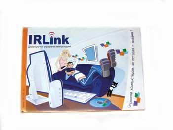

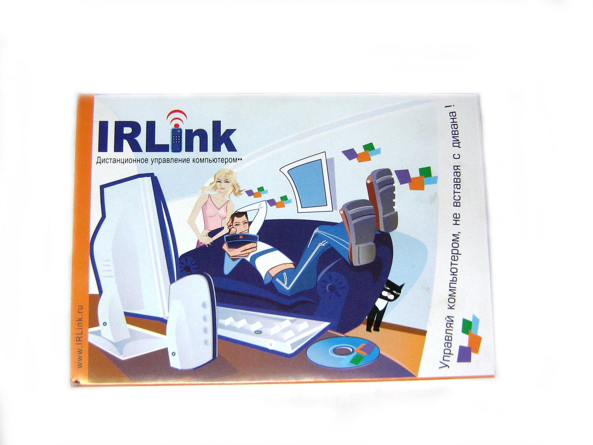

Комплект поставляется в стандартной для IRLink коробке.
В ней находятся:
- мультифункциональная панель IRLink.Turbo
- компакт-диск с драйверами
- инструкция по эксплуатации
- стандартный SATA кабель
- переходник USB с обычного на внутренний
- винты крепления
