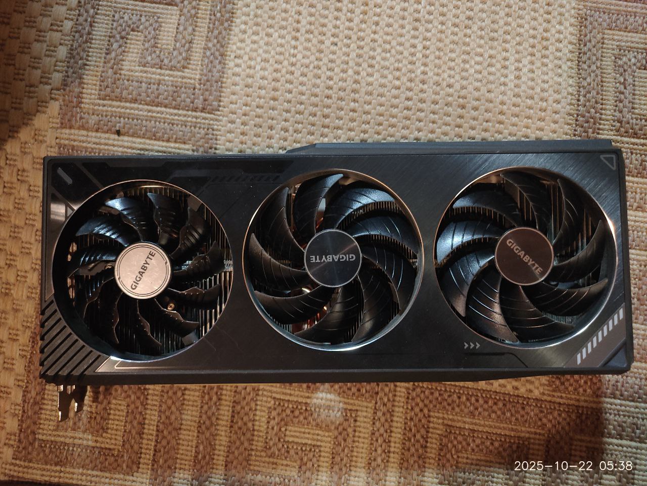

Видеодрайвер пришлось обновить, т.к новые игры не работают на старом. Уверен, что это не сильно скажется на нагреве видеокарты. Видеокарту пропылесосил. Один вентилятор GIGABYTE за этот год сломался, пришлось заменить на китайский аналог меньшего размера, т.к. вентилятор 96 мм оказалось трудно найти.
Фото 1. Замененный вентилятор меньшего размера.

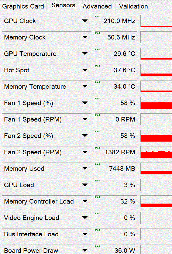

Простой, максимальные значения:

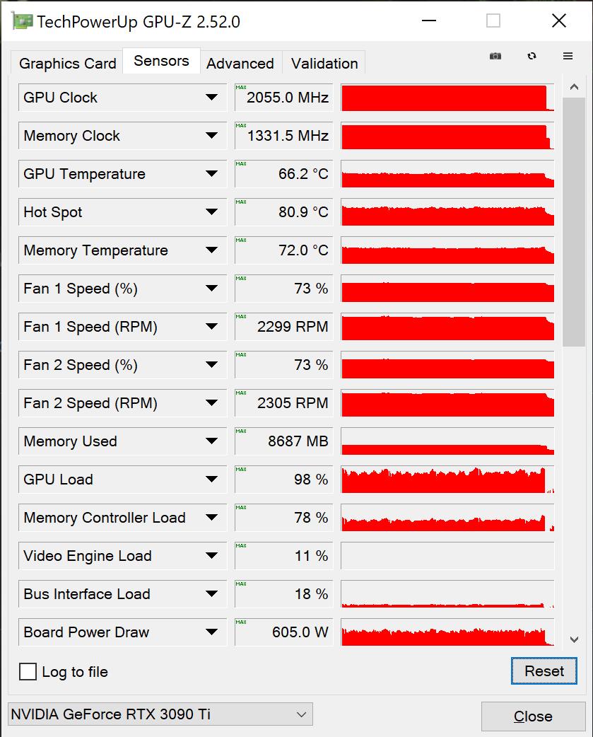

Нагрузка игрой, 15 минут, максимальные значения:
MinFPS игры: 99
Думаю, меньшая площадь замененного вентилятора и его воздушный поток, прибавляют пару градусов при полной нагрузке видеокарты. А из-за более высоких температур, ниже MinFPS. Вылетов не было, поэтому тест 15 минут – за это время видеокарта достигает максимального разогрева в игре.

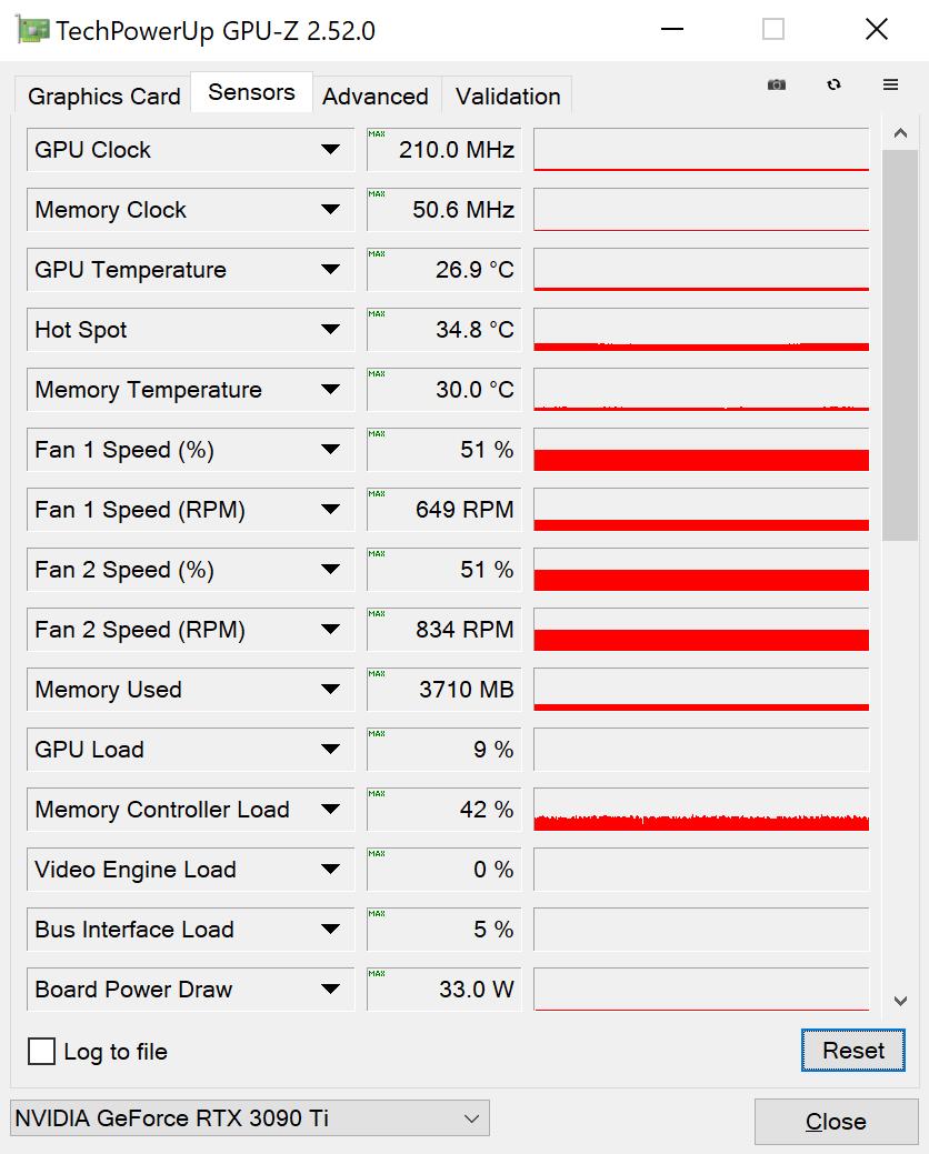

Простой, 5 минут, максимальные значения:

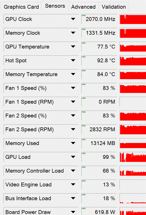

MinFPS игры: 94
Стабильная работа игры даже без 1 вентилятора! Ну и температуры до сих пор ниже, чем на штатном термоинтерфейсе. Напомню, на штатном наблюдал вылеты при 94,6°C.

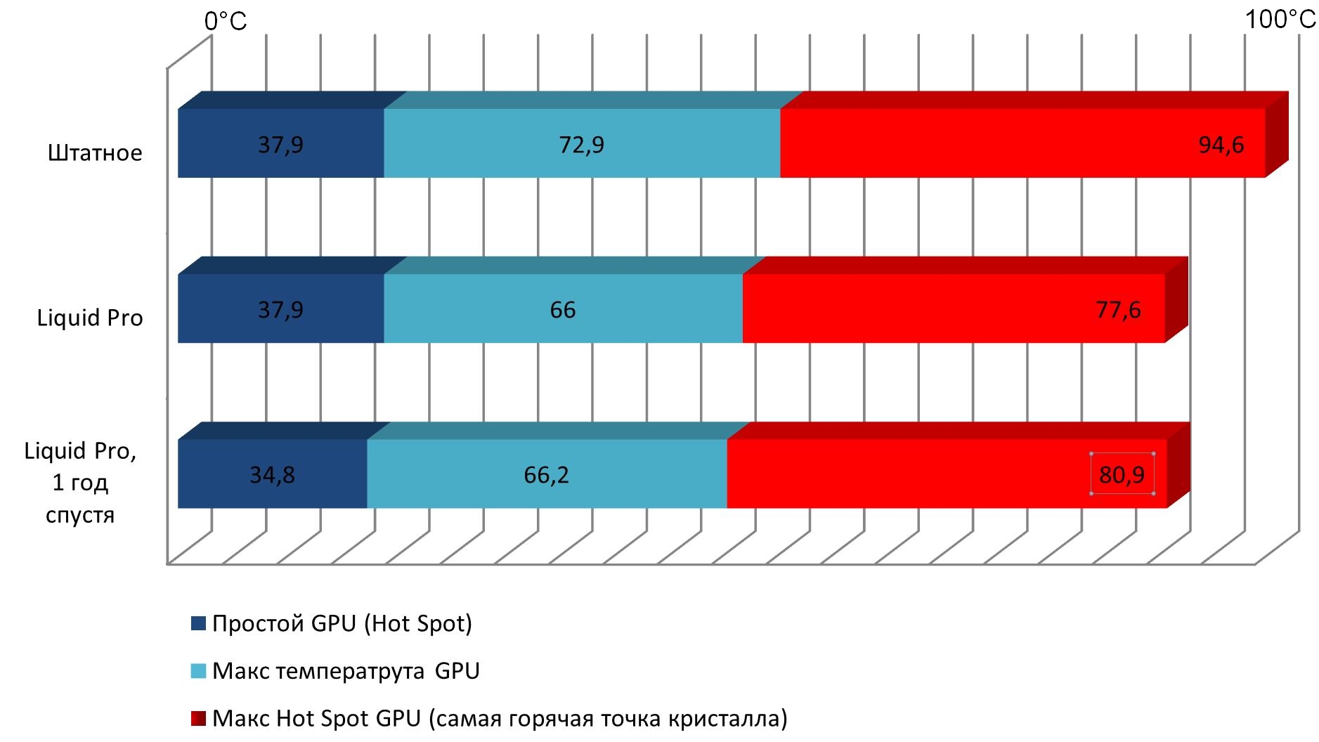

Сравнение температур
Выводы
Работает стабильно, температуры если и выросли, то от вентилятора видеокарты. Медный радиатор с Coollaboratory Liquid Pro не корродировал за год.
