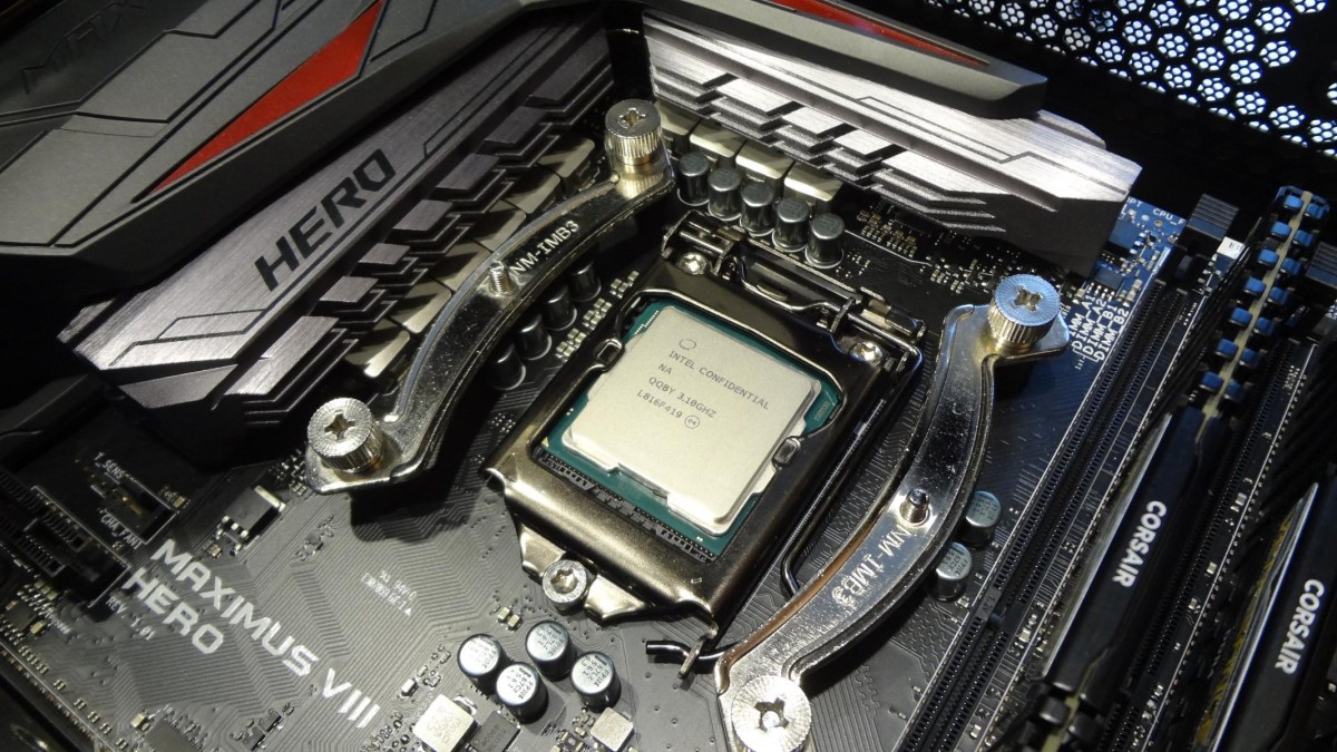

Intel QQBY (Инженерный образец 9900k) в меметичной Asus Maximus VIII Hero
Начну эту статью, пожалуй, с предыстории. Месяц назад, сидя на 9600k с Asus PRIME Z370-P, случайно натолкнувшись на авито на дешевую Asus Maximus VIII Hero, в отличном состоянии и с богатым комплектом, соблазнился на Кофе-мод. Приобретённая плата очень меня порадовала, подарив к тому разгону 9600k, который я имел на прайме, 300 мегагерц сверху. Вдохновившись такими возможностями и качеством платы, я решил заказать процессор, который бы ей соответствовал. Долго сомневался между QN8G (инженерным образцом 8700k) и QQBZ (Инженерный аналог 9900-non-k, имеет частоту на все ядра 4.2 или 4.3 с разгоном по шине), но, поскольку я максималист - приобрести решил инженерный аналог 9900k с маркировкой QQBY.
Ожидание было мучительным, но вот, буквально пару дней назад, получил вожделенный QQBY в руки. Поигрался, разобрался, и решил поделиться своим опытом разгона и использования данного процессора. Конечно, данный обзор будет несколько запоздалым, т.к. мейнстримовый интел уже перешел на сокет 1200, а сокет 1151 постепенно отходит на второй план. Однако, учитывая вкусные цены на инженерники и матплаты 1151, подобные альтернативные мейнстриму сборки вполне себе могут быть актуальными ещё долгое время, а когда я сам я искал информацию по данным процессорам, оказалось, что её не так много, потому, надеюсь, немного восполнить этот пробел. И да, в данной статье я не буду рассматривать кофемод, про него и про мою матплату информации и так в избытке в соответствующей теме на форуме. Так же, собирая себе данную сборку, я записал немного видеоматериала и собрал его в единое видео, если кому интересно, смотреть тут:

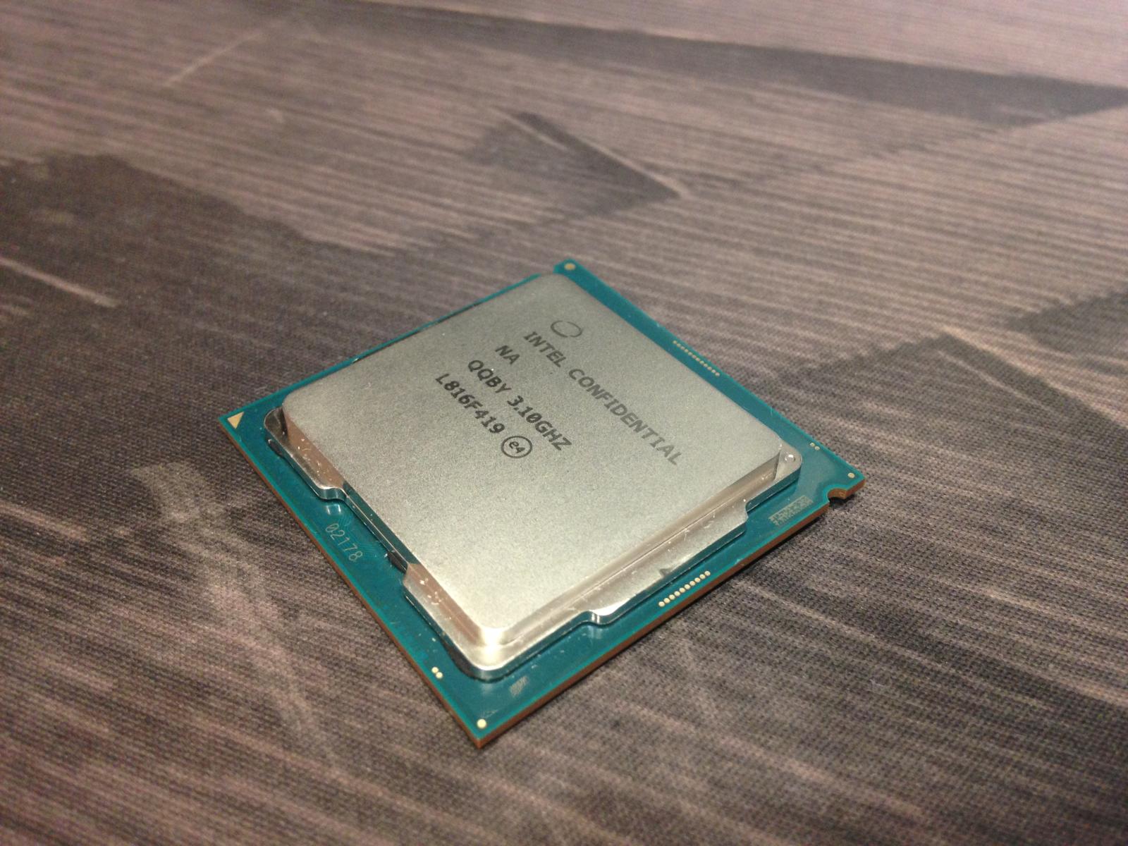

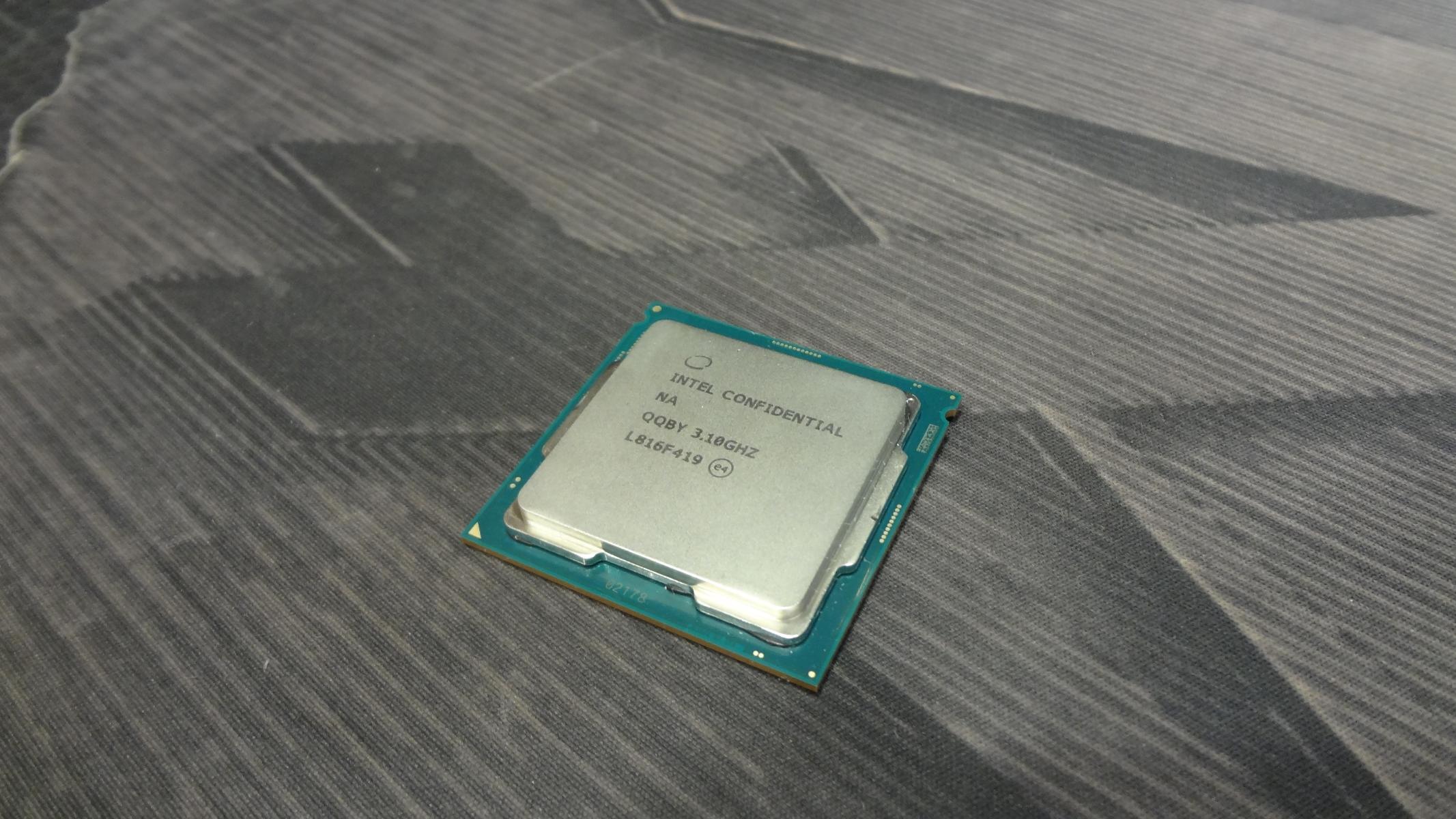

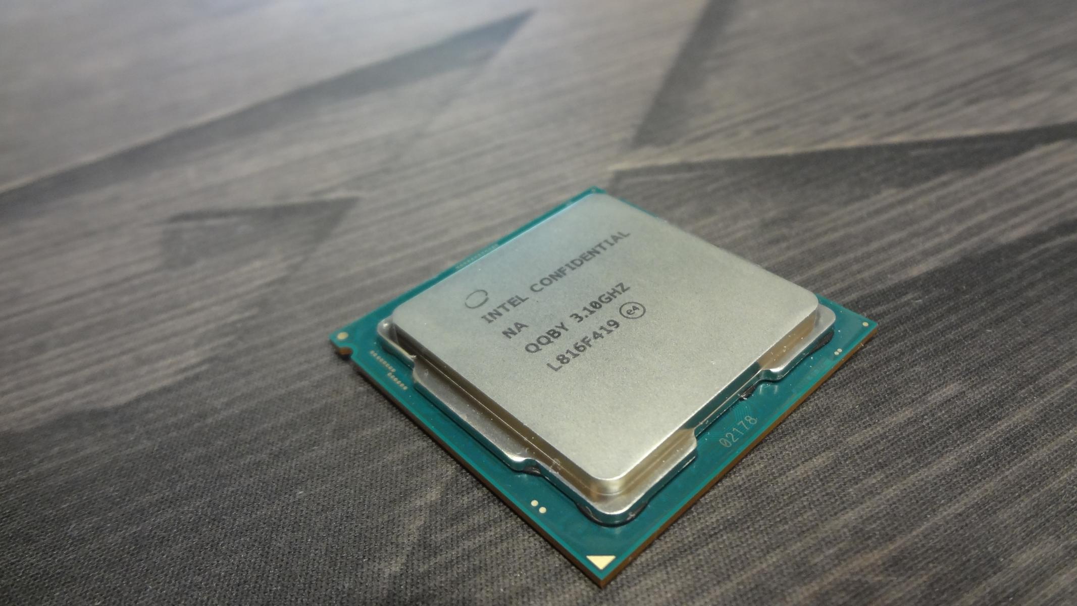

Продолжим. Процессор из китая пришёл абсолютно новый, без следов установки. Не было как замятий на ушах процессора, так и следов лапок сокета на его контактах, и у меня даже складывается впечатление, что сам intel продаёт инженерные версии процессоров через наших восточных друзей, чтобы не упустить лишнюю прибыль. Данные инженерники, QQBZ и QQBY, выполнены на степпинге P0, как и первые партии серийных 9900k.
Ах да, к сожалению, фотографий до установки у меня нет, т.к. распаковку и запуск снимал на видео одним куском, потому, процессор на всех фотографиях в статье уже после первой установки в сокет и имеет соответствующие следы.
Перед установкой процессора я прошил биос версии 3802, и сбросил настройки батарейкой. Плата запустилась без каких либо проблем после третьей перезагрузки. Немного поспешив, после первого запуска я сразу принялся разгонять процессор не изучив его базовый функционал, и, как оказалось далее, зря.

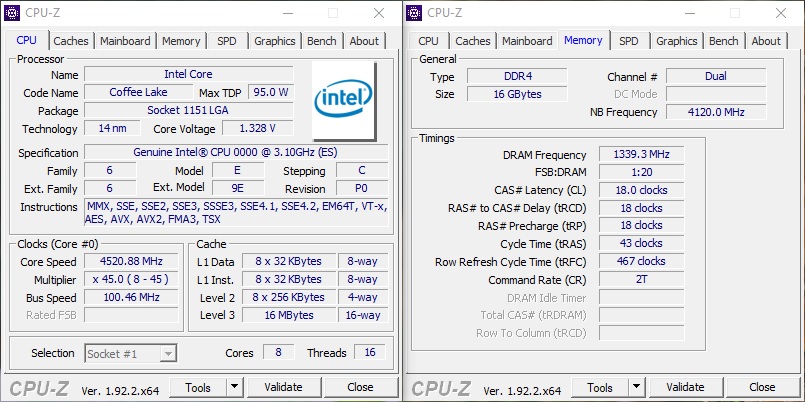

- Во-первых, при множителе на CPU до 47 (не включительно) матплата автоматом задирает шину чуть выше сотни (До, примерно, 100.5). В результате частота на памяти в моём случае повышалась до 3610-3618MHz. А мои тайминги, например, подогнаны "внатяг", и плохо терпят повышение частоты. Спасает в данной ситуации включение Manual-mode для AI Overclocker Tuner (В случае с Maximus VIII Hero не работает на биосе 2202). Что интересно, начиная с 47 множителя матплата держит шину ровно, без завышения частот.

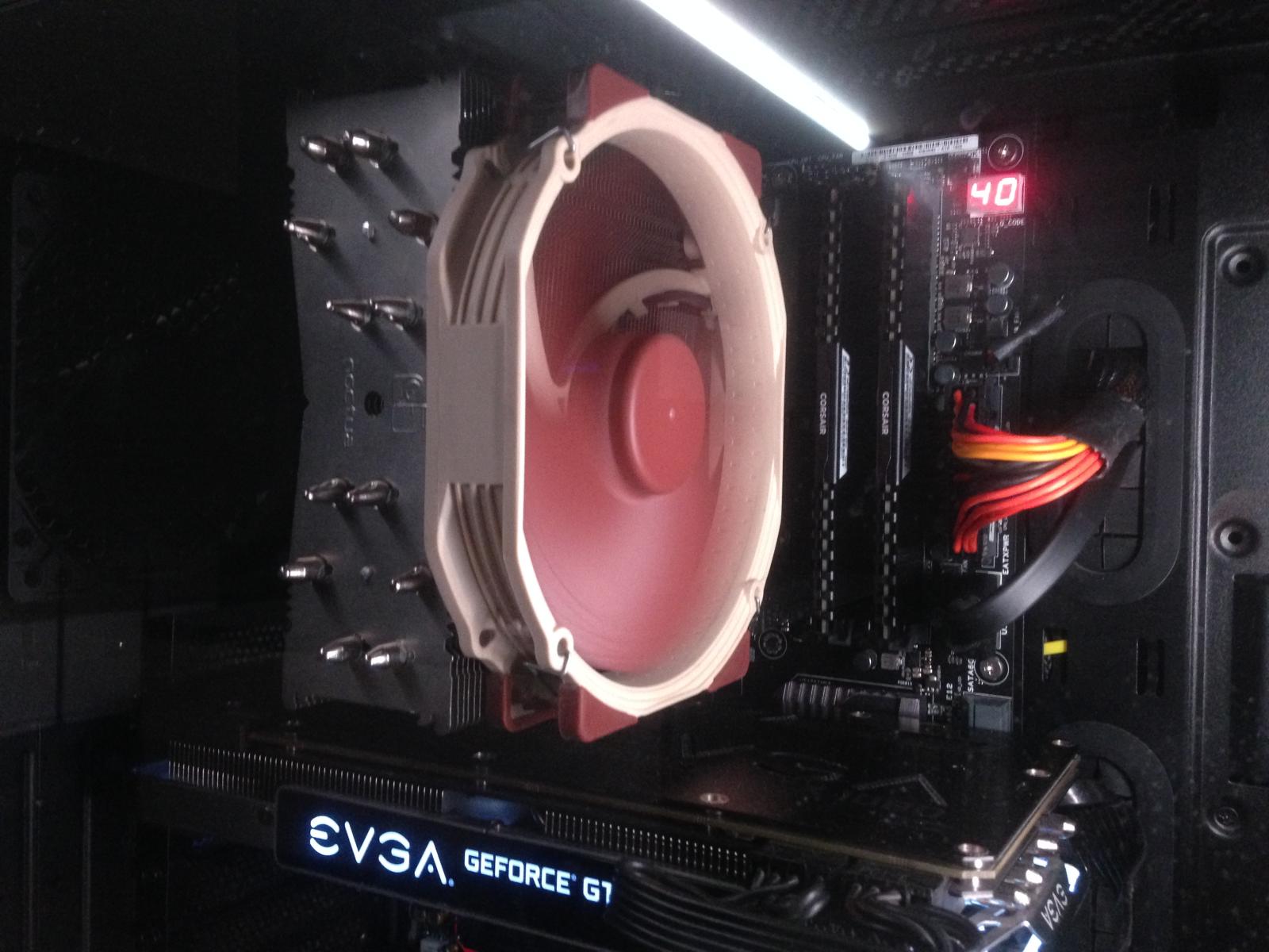

Небольшое уточнение, для того, что бы были понятны некоторые детали: система охлаждения в моём случае - скромная Noctua U14S, а тестирование проводилось в закрытом корпусе в повседневных условиях.

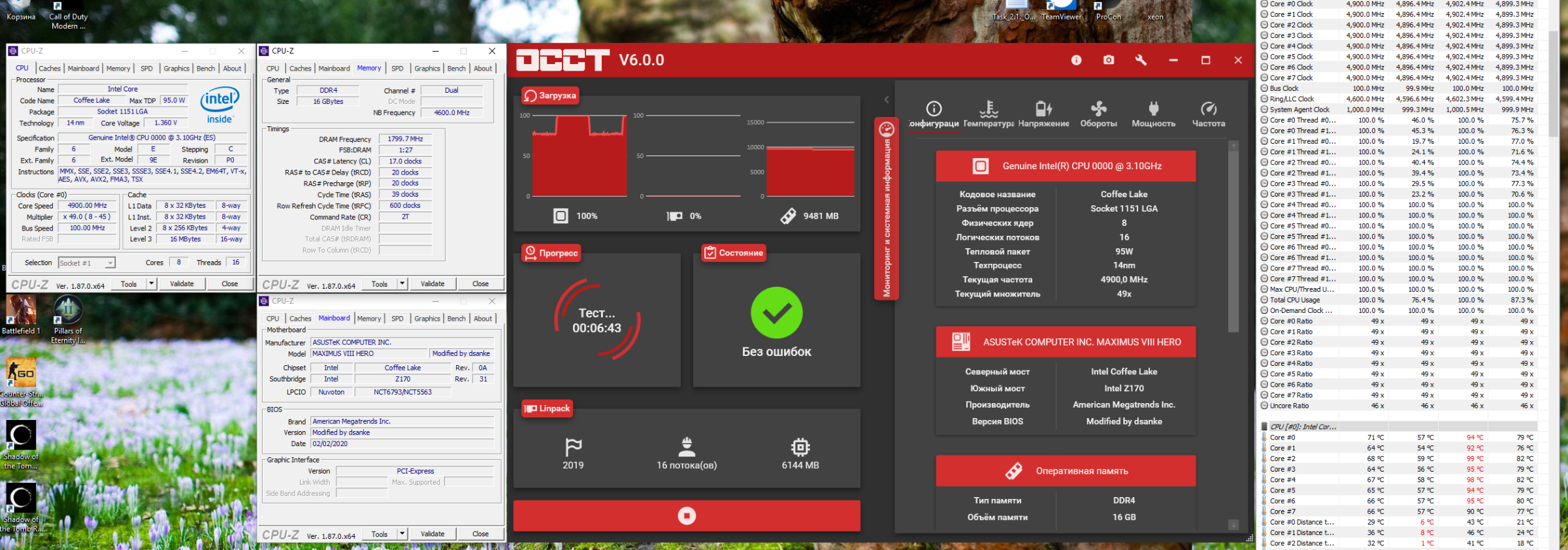

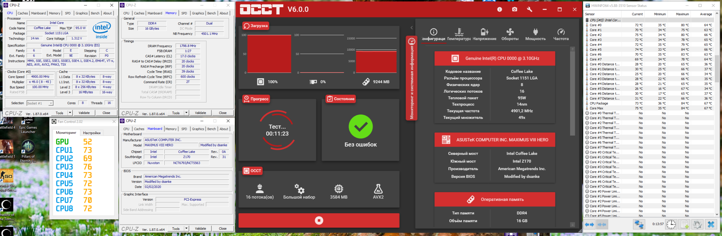

В результате нехитрого тестирования, для моего экземпляра процессора была выявлена стабильная частота в 4.8GHz при 1.29v:
Так же я определился с примерно-стабильным напряжением для 4.9GHz. Для моего экземпляра оно составило порядка 1.37v. На самом деле, точно я сказать не могу, т.к. моя система охлаждения не позволяет прогнать полноценное тестирование в таком режиме:
Учитывая разницу необходимых для 4.8 и 4.9 напряжений в 0.08v, для себя я сделал вывод что 5GHz на моём экземпляре недостижимы. Конечно, при наличии серьёзного охлаждения, можно было бы попробовать выставить 5GHz на постоянку при 1.41-1.42v, однако такие напряжения я лично считаю опасными для 14nm процессоров, и даже имея крутое охлаждение, делать так я бы не стал. Как по мне, 1.35v - безопасный предел.

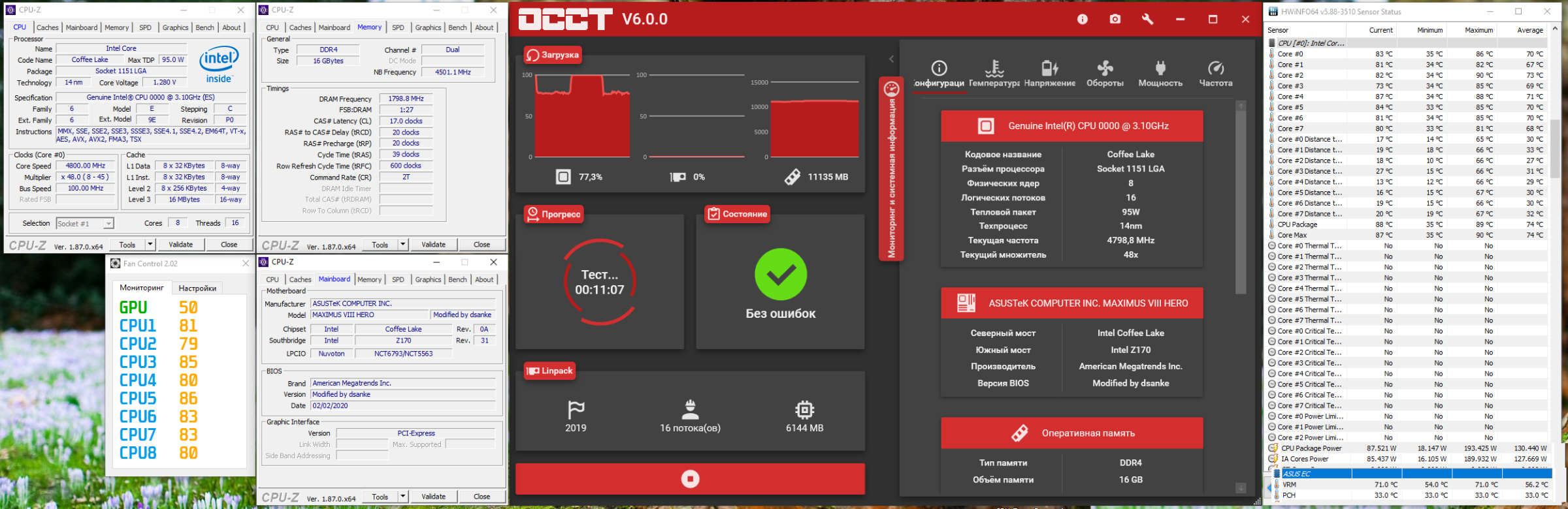

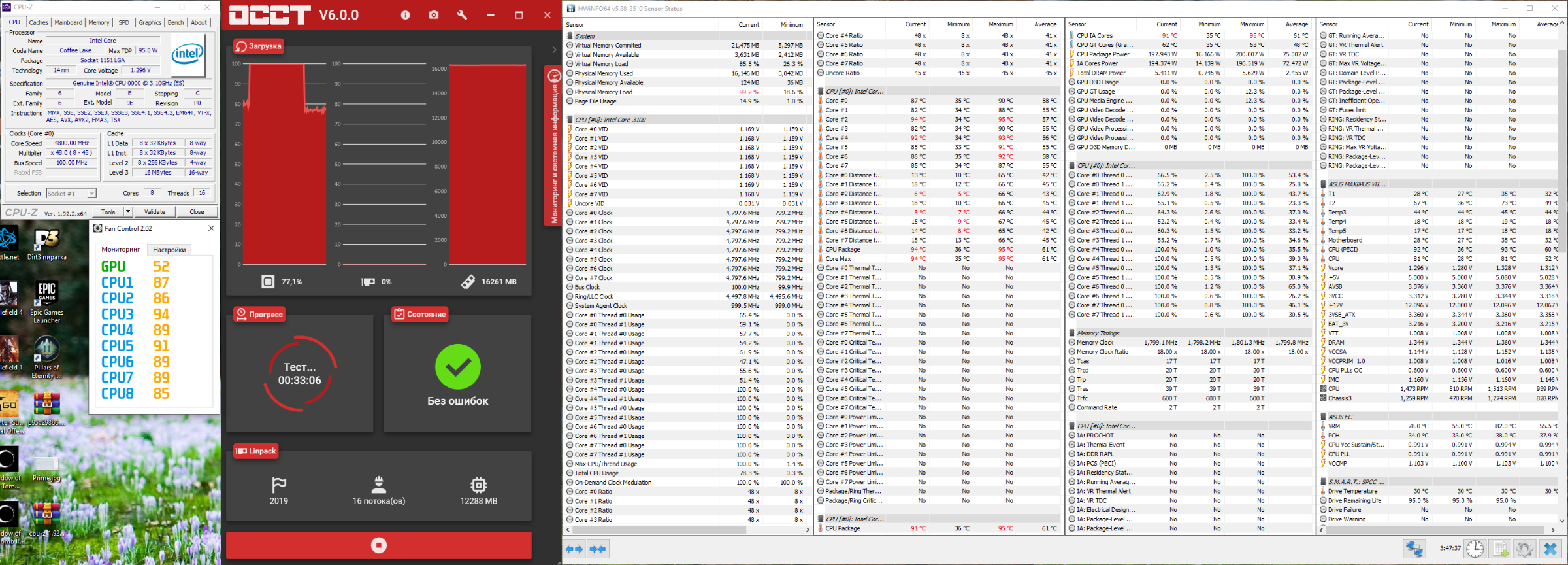

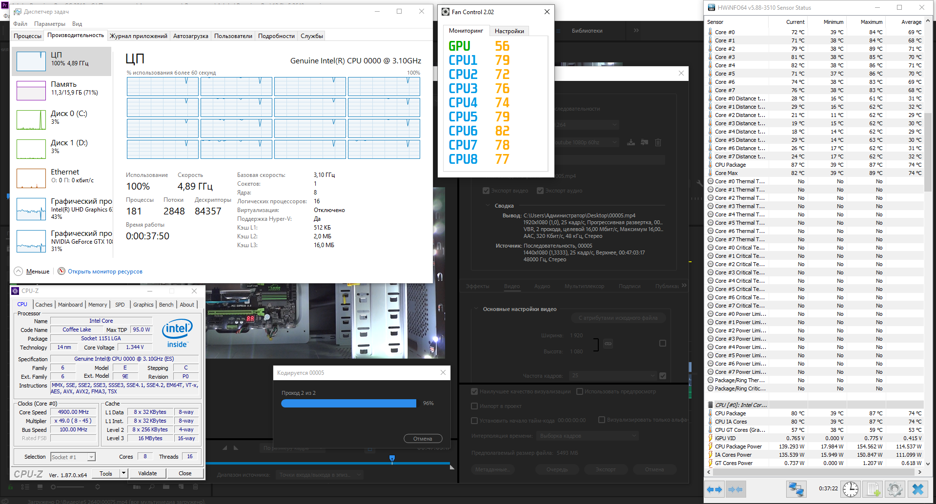

Для интереса, так же я решил найти напряжения, которых бы хватало для стабильного прохождения собственного теста OCCТ. Для 4.9GHz данному тесту потребовалось всего 1.33v:
При 5GHz данный тест моим процессором проходился при 1.38v:
Учитывая скромное потребление тока при тестировании, всего порядка 130-150w, в стабильности полученных напряжений для повседневной работы я несколько засомневался, и решил перепроверить их путём рендера реального проекта в Adobe Premiere на 5GHz при 1.38v. И я не ошибся, рендер оборвался голубым экраном примерно спустя 10 минут, потому, не могу порекомендовать для поиска стабильности использовать собственный тест OCCT. Premiere, кстати, при рендеринге на данном процессоре создаёт потребление тока в 150w.
Таким же способом я решил перепроверить напряжения, полученные в результате тестирования линпаком. Протестировать решил частоту 4.9, но поскольку моя СО не позволяет гонять 4.9 со столь высоким, в 1.37v, напряжением, и поскольку напряжения необходимые для линпака обычно избыточны, я выставил 4.9GHz, 1.35v, и успешно отрендерил тестовое видео длительностью в 40 минут и объёмом 6гб. Рендер занял порядка получаса времени:

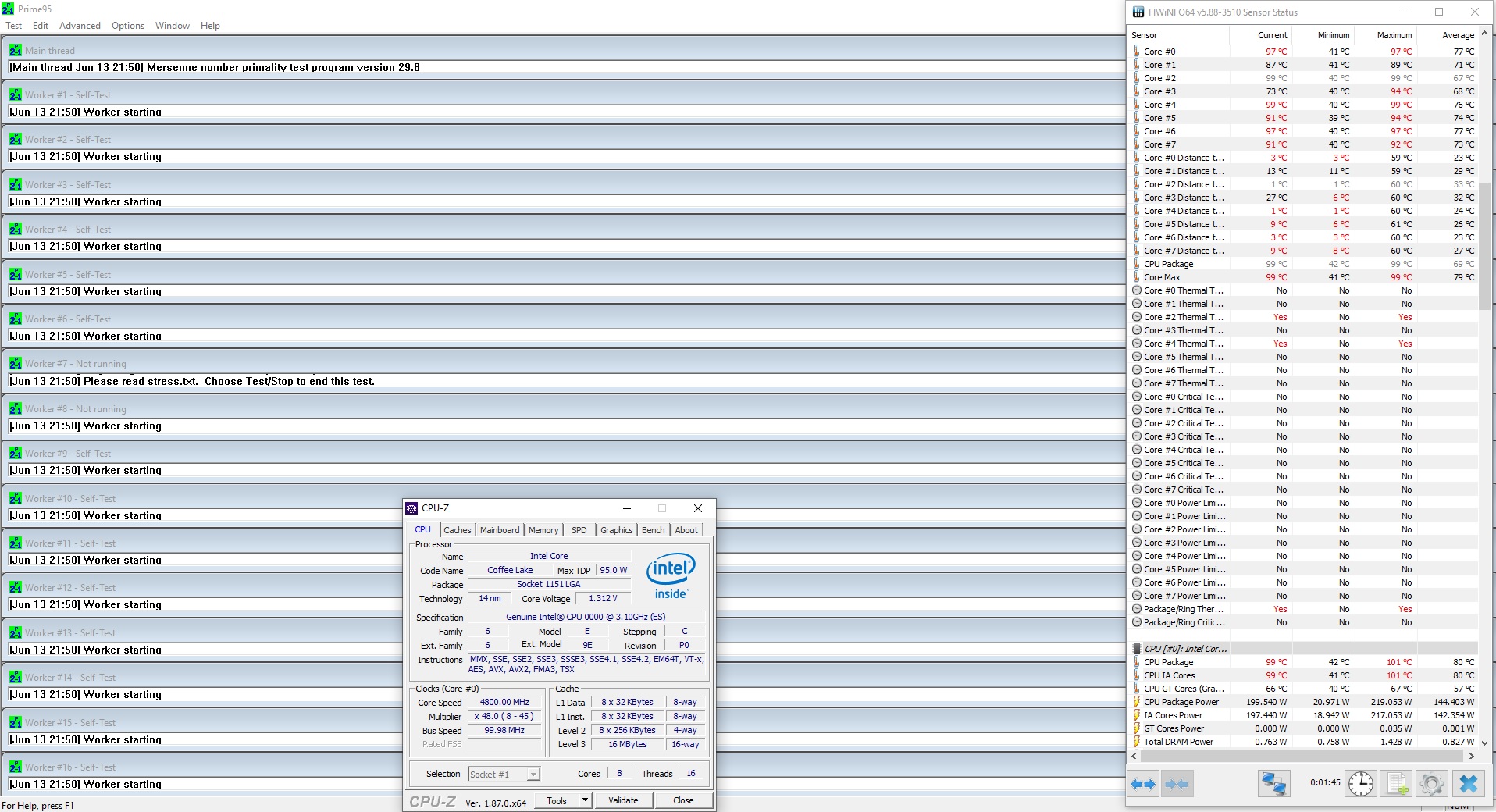

Ну и крайне небольшое дополнение к теме разгона. Если тестировать при помощи Prime95 Small ffts, то те же 4.8GHz уже требуют ориентировочно 1.33v, потребляемый процессором ток возрастает свыше 220w и моё СО абсолютно не справляется, часть ядер мигом выпадает из тестирования из-за термал-троттлинга. Но я считаю, что настолько жёсткие тесты это то, что называется "тесты ради тестов". Я считаю, что такое тестирование является "оверкильным", и что моей методики, описанной выше, абсолютно достаточно для выявления абсолютной стабильности в повседневных задачах. Если кто-то считает иначе, давайте останемся каждый при своём мнении.

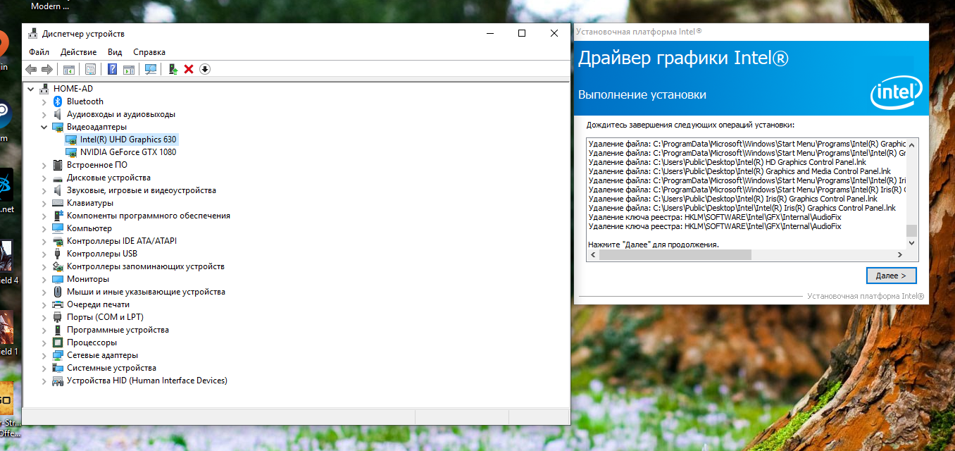

В интернете можно встретить сведения о том, что драйверов на встроенную графику инженерных процессоров нет. Наверное потому, рассказав о приобретении в одном чате, я получил в ответ просьбу протестировать встройку.
Драйвера для встроенной графики от 9 поколения процессоров Intel с официального сайта встали без проблем, встроенная GPU определилась в диспетчере задач как HD630. Подключение монитора к встроенным видеовыходам материнской платы проблем и артефактов не выявило. Для надёжности, я решил погонять на встройке в BF4, как я делал это когда-то давно на встройке 4790k в промежутке между продажей GTX980 и покупкой GTX1080 (встройка бывает полезна :) ).

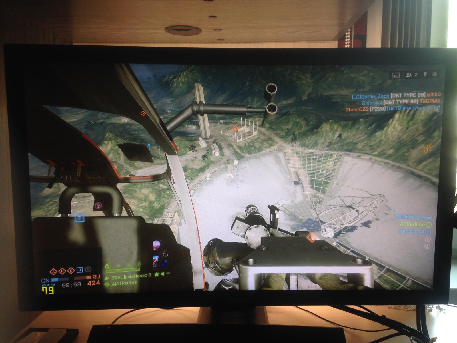

Battlefield 4, 720p, low настройки + конфиг на отключение освещения, игра идёт без каких либо проблем, и я с удивлением обнаруживаю что со времён хасвела производительность встройки немного возросла: фреймрейт на HD630 при таких настройках абсолютно комфортный, от 70 и выше, в то время как встройка хасвела не давала такого фреймрейта, и ко всему требовала понижения рендера ещё ниже от 720p.

Однако, потестировав данный процессор, пощупав его разгонный потенциал, я был приятно удивлён. Как оказалось, моей достаточно скромной башни хватает даже для того, чтобы гонять линпак на предельных, как по мне, 1.35v. Линпак заставляет процессор прокачивать до 200w тока, рабочие задачи, которые я протестировал, позволяют раскачивать процессор всего до 150w, а максимально процессорозависимые игры не потребляют более 100w. Учитывая такую разницу, конечно же, в рабочих задачах и в играх, на предельных 1.35v с моей башней данный процессор будет всегда оставаться в комфортном диапазоне температур. При этом на постоянку я использую всего 1.31v (Разница по температурам с 1.35v достаточно велика)!

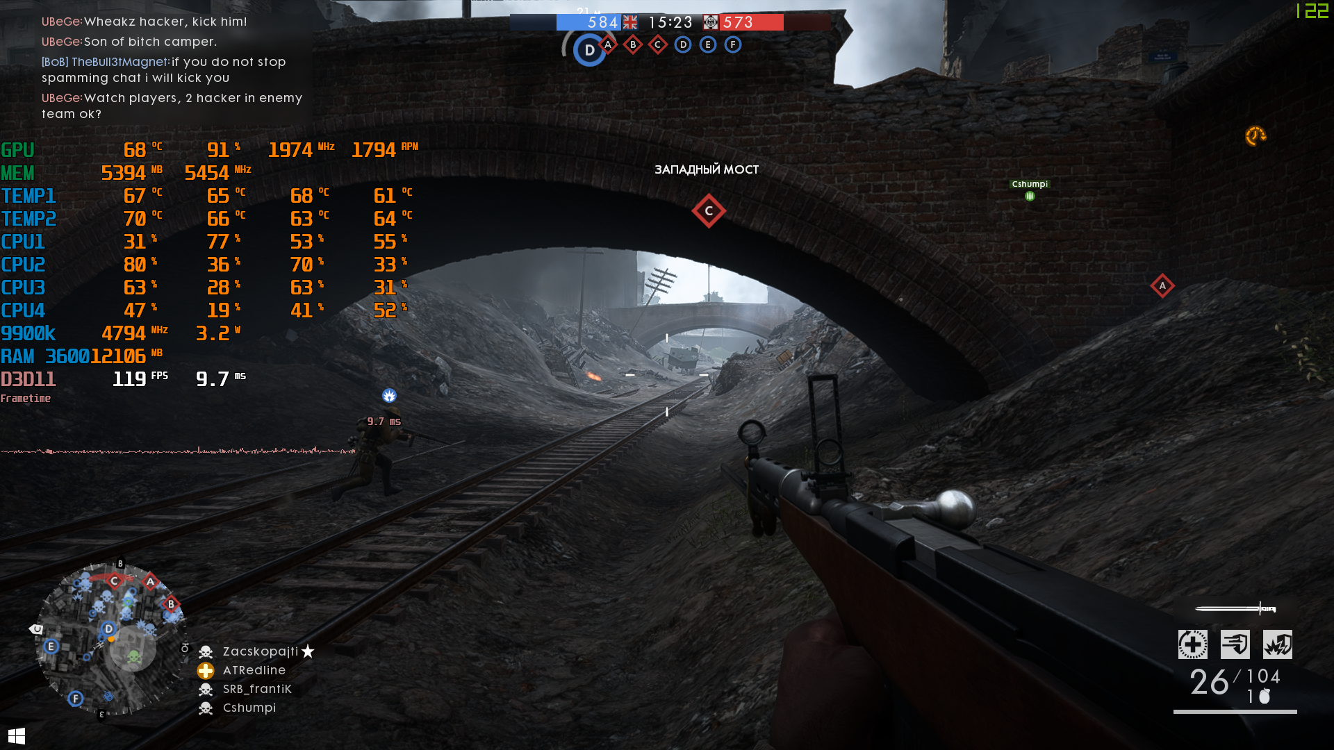

Типовые температуры в играх можете пронаблюдать из этого скриншота из BF1:
(BF1 выбрана как одна из самых CPU-интенсивных игр современности)

Ах да, матплата, Maximus VIII Hero, показала себя прекрасно, максимальная температура зоны VRM по встроенным датчикам, которую мне удалось засечь в самых тяжелых условиях, составляла порядка 80 градусов. При более лёгких режимах тестирования радиаторы платы без проблем можно держать рукой.

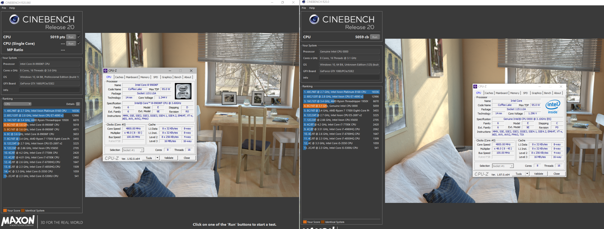

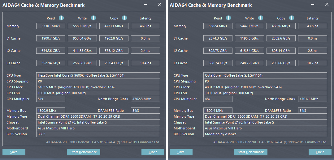

Разогнав процессор, мне захотелось убедиться, что производительность инженерного образца не отличается от серийных процессоров. К сожалению, провести полноценное сравнение в играх и софте я не могу, однако, я попросил одного человека прогнать для меня бенчмарки CINERBENCH R15 и CINERBENCH R20 на серийном 9900KF на тех же 4.8GHz. Как вы можете убедиться, результаты тестов между процессорами не отличаются (Крайне небольшая разница вызвана тем, что у меня выключены все фиксы уязвимостей, а windows не обновляется. Пользователь 9900KF же, как положено, имеет систему с заплатками от SpectreMeltdown и обновлениями)
Так же забавное сравнение со стоковым 10700k в CPUz - можно видеть превосходство 10700k по одному ядру, т.к. одно ядро бустится выше 4.8GHz, при этом частота при нагрузке на все ядра ниже, потому мультипоточный результат немного хуже:
Имея на руках лишь такие скромные тесты, могу сделать вывод, что с производительностью инженерника всё в порядке.
