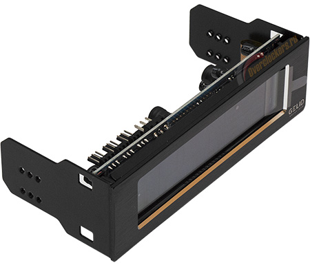

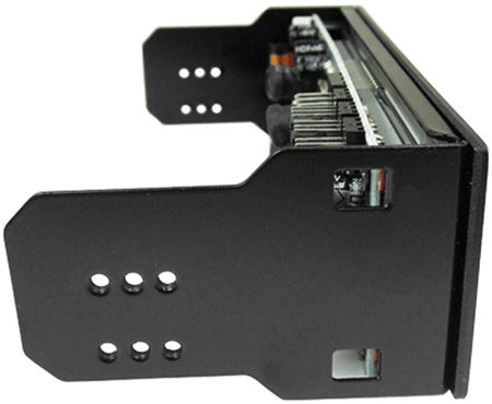

Продукт Gelid внешне схож со своим визави из-за отсутствия ручек и переключателей. Единственное серьезное внешнее отличие: здесь экран слегка утоплен в переднюю панель. Кстати, из-за этого кажется, что он меньше, чем у Scythe, хотя это не так: размеры дисплея 113 х 26 мм.
Дополнительное отличие – алюминиевый корпус. Сложно сказать, обеспечивает ли «крылатый металл» какое-либо преимущество перед пластиком (все-таки контроллер практически не подвержен нагрузкам, так что о прочности можно не беспокоиться).
Единственный очевидный плюс – устройство очень удачно сочетается с алюминиевыми корпусами, коих на рынке множество. Speedtouch 6 может выглядеть как неотъемлемая часть системного блока (разумеется, если совпадут оттенки краски).
Точный размер устройства – 149.0 x 42.0 x 70.0 мм. На крепежных планках расположено три ряда отверстий – и это хорошо. Пользователь получает возможность точнее подобрать положение контроллера относительно передней стенки корпуса.

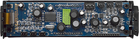

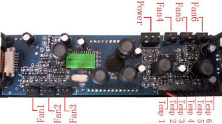

Плата Gelid отличается плотной компоновкой элементов, дисплей подключен с помощью гибкого шлейфа.

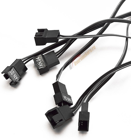

Набор разъемов оказался практически таким же, как у продукта Scythe: для датчиков температуры используются простые двухконтактные коннекторы. Для подключения вентиляторов – обычные «трешки». Данный контроллер также не поддерживает PWM-регулировку.
Ключевая особенность модели Gelid – возможность управления скоростью вращения сразу шести вентиляторов (именно это обозначает цифра «6» в названии). Причем мощность на каждом канале может достигать 30 Вт, а значит, все сказанное о Scythe верно и для Gelid: каждая линия легко «вытянет» целую связку вентиляторов или даже помп СВО.

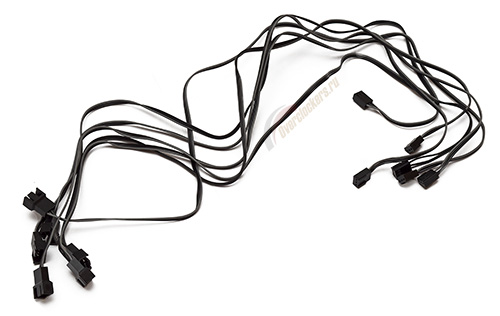

Разъемы для подключения вертушек разнесены по двум углам платы. К ним присоединяются шнуры длиной 600 мм (на 90 мм короче, чем у Scythe – разница заметная, но не капитальная).
На концах шнуров смонтированы универсальные разъемы с выемками, точно такие же, как у KMF2.

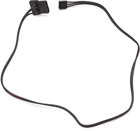

Для питания самой панели применяется привычный Molex (обратите внимание, что разъем «сквозной» – то есть после подключения контроллера количество свободных «молексов» в системе не изменяется).
Длина шнура составляет 600 мм.

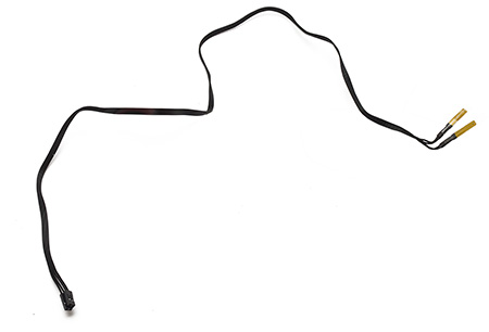

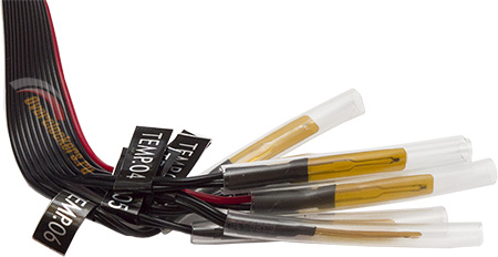

Шесть термодатчиков (конструктивно – это все те же термопары в чехлах-трубочках) смонтированы на общем шлейфе длиной 600 мм.
Шлейф легко разделяется на отдельные «волокна», так что все термопары можно использовать по отдельности (или по две-три штуки в связке).
Кстати, в комплект поставки включены два запасных термодатчика. Диапазон измеряемых температур – от 0 до 100 градусов Цельсия (точно такой же, как у Scythe).
