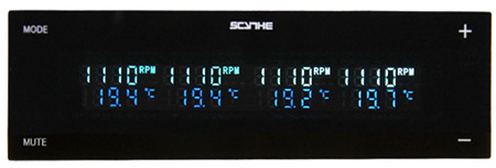

Итак, при подключении всех четырех вентиляторов и температурных датчиков передняя панель контроллера Scythe выглядит так:
Интересно, что если к какому-либо каналу не подсоединен вентилятор, его индикатор не включается. А вот с температурными датчиками ситуация иная – на экране вместо цифр зачем-то продолжают гореть «прочерки» и значок «°C». Цвет и яркость подсветки изменить нельзя. Единственный вариант – полностью отключить экран: для этого достаточно зажать кнопку «-» на пять секунд.
Переключение между каналами контроллера осуществляется с помощью кнопки Mode (индикаторы выбранного канала начинают мигать). Для настройки скорости вращения выбранного вентилятора необходимо использовать кнопки «+» и «-». Контроллер запоминает настройки, так что после перезагрузки системы скорость вращения всех вертушек не изменяется.
Экспериментальным путем было выяснено, что KMF2 предлагает 17 уровней выходного напряжения (регулировка ступенчатая, но очень плавная – вполне сопоставимо с «аналоговой» вращающейся ручкой). Никаким другим путем узнать об этом нельзя: индикации уровня напряжения нет – щелкать приходится «на ощупь», ориентируясь только на показатель оборотов. Кроме того, выбранную вертушку можно отключить полностью.
Звуковая сигнализация срабатывает в двух случаях. Во-первых, при остановке любого из вентиляторов (из-за нехватки напряжения или механической помехи вращению). Во-вторых, если температура любого из датчиков превышает заранее выставленное значение. В обоих случаях отключить сигнал можно кнопкой «Mute».
Для настройки звуковой сигнализации необходимо зажать кнопку Mode на пять секунд. После чего с помощью той же кнопки можно переключаться между каналами, а с помощью клавиш «+» и «-» - регулировать температуру, при которой прозвучит сигнал (от 50 до 90 градусов). Важно отметить, что для каждого канала можно задать собственное значение.
Вот и вся функциональность. Пользоваться контроллером достаточно удобно, хотя малое количество элементов управления сказывается (всего четыре кнопки, причем одна из них – «Mute» – почти не используется). Для переключения между каналами и настройки скорости вращения одного-единственного вентилятора может понадобиться два десятка нажатий.

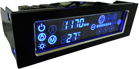

С моделью Gelid Speedtouch 6 все интереснее.
Для начала отмечу, что производитель предусмотрел три уровня яркости подсветки – в самом «тусклом» режиме экран не режет глаз даже в полной темноте.
Для удобства изложения воспользуюсь схемой из официальной инструкции. Для регулировки яркости подсветки необходимо нажать на пиктограмму под номером 3.
Ключевое различие интерфейсов Speedtouch 6 и KMF2: в этом случае на экран одновременно выводятся показатели только одного вентилятора и одного температурного датчика. В этом плане контроллер Scythe оказался намного «нагляднее». Впрочем, конструкторов Gelid можно понять – на небольшой экран необходимо было каким-то образом вывести двенадцать индикаторов (шесть вентиляторов и шесть термодатчиков) и клавиши управления.
Для переключения между каналами предлагается использовать пиктограммы с изображением вертушек (8), расположенные на экране справа. Для настройки оборотов используются «виртуальные» кнопки «+» и» «–». Саму настройку проводить заметно удобнее из-за наличия индикатора – заполняющейся шкалы с десятью сегментами. Общее количество ступеней регулировки – 10, что заметно меньше, чем у Scythe.
Для включения автоматического режима управления скоростью вращения необходимо выбрать нужный канал и нажать на пиктограмму c буквой «А» («Auto» – номер 4 на схеме). Обращаю ваше внимание, что «автоматику» можно использовать только для некоторых вентиляторов, оставив остальные на «ручном» управлении.
Кстати, каждый раз перед использованием панель приходится разблокировать (пиктограмма «замок» расположена на экране слева – номер 2 на схеме). Это сделано для защиты от случайных нажатий, но, на мой взгляд, конструкторы Gelid излишне перестраховались. Экран «утоплен» в переднюю панель, так что задеть его случайно непросто.
Тем не менее, пользоваться этим контроллером оказалось заметно удобнее, чем KFM2 (можно сказать, что это дело привычки – но и с Gelid, и со Scythe мы работали впервые). Отдельно отмечу, что у меня нет никаких претензий к самому «тачу» – он четко считывает все нажатия, элементы интерфейса достаточно крупные, чтобы не задевать пальцем несколько соседних пиктограмм. Впрочем, покрытие, защищающее экран от появления отпечатков пальцев и царапин, отсутствует и здесь. Чтобы контроллер сохранял презентабельный вид, его придется периодически протирать мягкой тканью.
