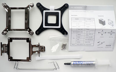

В верхней части коробки находятся аксессуары комплекта поставки:
В их число включены следующие компоненты:
- рамка крепления кулера на материнские платы с разъёмом LGA 775;
- backplate для материнских плат с разъёмом LGA 775;
- инструкция по сборке и установке кулера;
- рамка крепления кулера на материнские платы под процессоры AMD семейства К8 и К10;
- винты крепления рамок;
- четыре мягкие полоски-демпфера для вентилятора;
- две проволочных скобки для закрепления вентилятора на радиаторе;
- термопаста ZEROtherm ZT100.

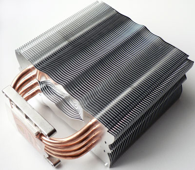

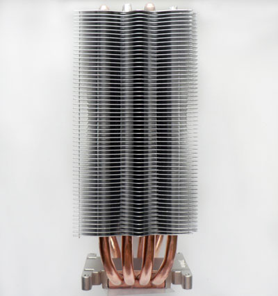

Радиатор кулера ничего революционного собой не представляет. Его башенная конструкция состоит из четырёх медных тепловых трубок диаметром 6 мм, проходящих сквозь медную пластину в основании:
На трубках нанизаны алюминиевые рёбра толщиной в 0.25~0.3 мм в количестве 56 штук. Межрёберное расстояние здесь меньше, чем у “Ахиллеса”, и равно 1.5 мм. Размеры кулера составляют 121 x 61 x 156 мм при весе в 670 грамм (практически те же данные, что и у рассмотренного выше XIGMATEK Achilles S1284).

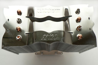

Отличительной особенностью ZEROtherm ZEN FZ120 от себе подобных является так называемая сотовая структура радиатора, когда центральная часть рёбер как бы вдавлена вниз, а боковые – вверх. За счёт этого, по мнению производителя, повышается турбулентность воздушного потока и, соответственно, благодаря завихрениям возрастает эффективность отвода тепла.
Вместе с тем, в отличие от кулера XIGMATEK, боковые стороны новинки ничем не закрыты, то есть можно предположить, что часть воздушного потока от вентилятора будет сквозь них выходить без пользы:
Что интересно, в случае с ZEROtherm ZEN FZ120, заклейка боковых сторон скотчем никоим образом не влияла на эффективность охлаждения, да и воздух практически не выходил с боков. Вероятно, средняя сотовая структура радиатора каким-то образом концентрирует поток на центральной части кулера, в результате чего потерь практически нет. Добавлю здесь, что площадь радиатора кулера составляет 6 827 кв.см., что на 79 кв.см. больше чем у флагмана линейки кулеров ZEROtherm – Nirvana NV120 Premium .

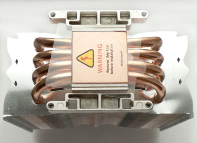

Основание кулера заклеено полиэтиленовой плёнкой с нанесённым на ней предупреждением об обязательном удалении при установке:

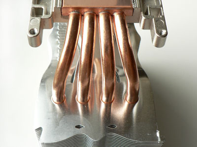

Тепловые трубки лежат в медной пластине основания в желобках, а места их сопряжения пропаяны:
Минимальная толщина медной пластины под трубками чуть менее 3 мм.

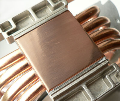

Качество обработки основания находится на самом высоком уровне. До зеркальной полировки здесь не хватило совсем чуть-чуть:
Медная пластина идеально ровная – при проверке отпечаток основания как на стекле, так и на теплораспределителе процессора оказался образцово-показательным.

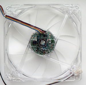

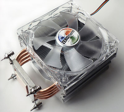

ZEROtherm ZEN FZ120 оснащается красивым полностью прозрачным вентилятором типоразмера 120 х 120 х 25 мм, оснащённым семилопастной крыльчаткой:
Вентилятор поддерживает управление скоростью вращения крыльчатки методом широтно-импульсной модуляции (PWM). Диапазон изменения скорости составляет от ~1100 до ~1800 об/мин при максимальном воздушном потоке в 59.5 CFM и уровне шума в 19.5 ~ 31.4 дБА. Тип подшипника вентилятора и его нормативный срок службы производителем не уточняются, а каких-либо наклеек на роторе вентилятора не имеется.

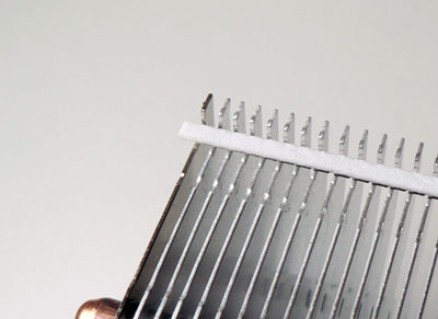

Перед установкой вентилятора на радиатор, к последнему нужно приклеить пару мягких полосок с одной клейкой стороной:
Назначение у них точно такое же как и у силиконовых шпилек кулера XIGMATEK – снижать вибрации и уменьшать уровень шума от вентилятора.

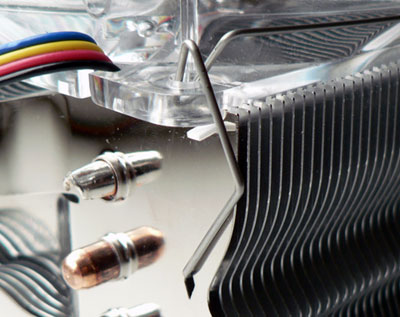

Сама же "вертушка" закрепляется на радиаторе с помощью двух проволочных скоб, вставляемых концами в отверстия в радиаторе кулера сверху и снизу:
Скобки прижимают вентилятор очень прочно, в отличие от прижима аналогичным способом у кулера Thermalright Ultra-120 eXtreme.

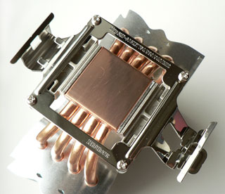

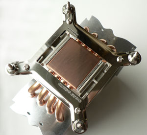

Система крепления кулера не претерпела никаких изменений в сравнении с ранее рассмотренными кулерами этой компании. К основанию ZEROtherm ZEN FZ120 четырьмя винтами приворачивается рамка крепления, и затем она либо застёгивается за стандартную пластиковую рамку сокета (Socket 754/939/940/AM2(+)), либо приворачивается винтами к backplate (LGA 775):
Socket 754/939/940/AM2(+) |
LGA 775 |
Усилие прижима очень высокое, особенно во втором случае при винтовом креплении. В том числе и за счёт обеспечения безупречного контакта основания кулера с теплораспределителем процессора продукты ZEROtherm зачастую демонстрируют высокую эффективность охлаждения.

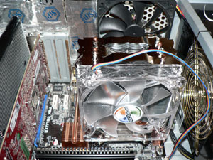

Внутри корпуса системного блока ZEROtherm ZEN FZ120 выглядит следующим образом:
У кулеров с теплосъёмником в основании ориентация на процессоре практически не имеет значения, поэтому ZEN FZ120 был установлен по направлению воздушного потока к задней стенке корпуса, на которой также установлен 120-мм вентилятор на выдув. Добавлю, что высота от поверхности материнской платы до нижнего ребра радиатора кулера составляет 42 мм.
