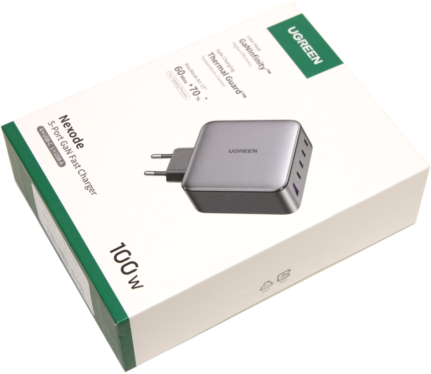

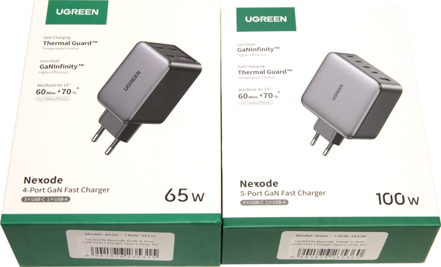

Старшая модель поставляется в небольшой коробке из плотного картона с цветной полиграфией. Спереди можно заметить изображение самого устройства. Выглядит оно как небольшой прямоугольный брусок.
Сверху можно заметить логотип на зелёной прямоугольной вставке. Фон упаковки преимущественно белый. В левой части находится столбец с тремя пунктами, которые описывают ключевые особенности устройства. Прежде всего, это технология GaNInfinity, которая обеспечивает высокую эффективность при низком нагреве.
В этом ключе также упоминается термическая защита. При достижении пороговых значений происходит уменьшение мощности заряда, хотя есть специальные алгоритмы распределения мощности по портам, о которых мы поговорим позднее. В заключении производитель немного хвастается и уверяет, что MacBook 13 Air заряжается до 70% всего за 1 час. Пока приходится лишь поверить на слово. В самом низу указано, что это пятипортовый адаптер. Есть уточнение, что здесь четыре разъёма USB Type-C и один USB Type-A.
По бокам упаковки никакой информации не представлено. Лишь с одного торца есть наклейка с штрих-кодом и артикулом модели. Небольшая спецификация здесь представлена лишь с обратной стороны.

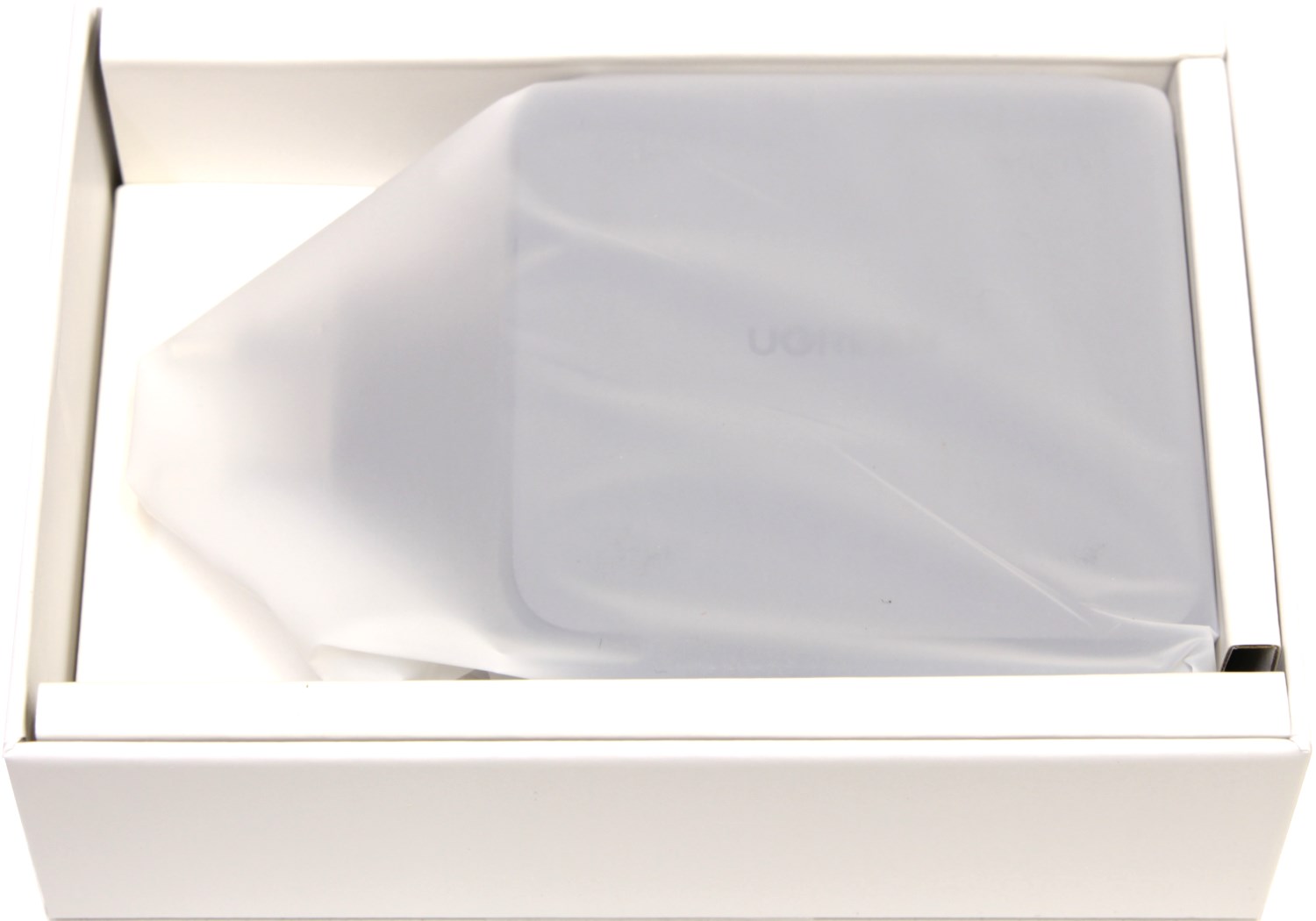

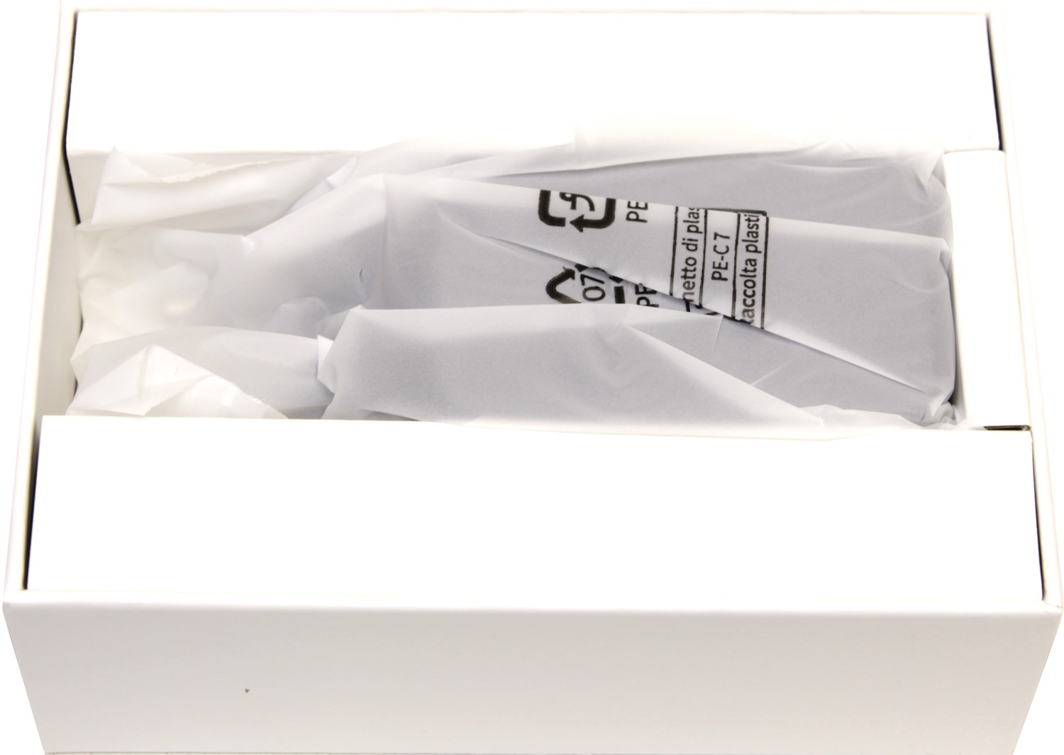

Внутри коробки спрятан белый картонный лоток. Он достаточно плотный, поэтому защита тут хорошая. По центру располагается само устройство, которое упаковано в белый полупрозрачный пакет. Под лотком на самом дне можно найти несколько инструкций.

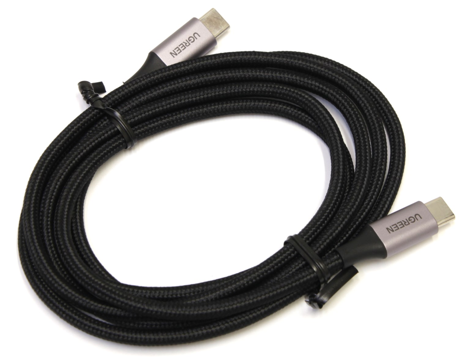

Кто-то, как и я, ожидал найти тут хоть какой-нибудь кабель, но его нет. Однако я предусмотрел такой поворот событий и кабель приобрёл отдельно. Естественно, тоже компании Ugreen. С двух сторон у него USB Type-C.
Кабель продаётся отдельно и поэтому он поставляется в отдельной упаковке, которая представляет собой простой пакет с замком.
Сам кабель относительно толстый и жёсткий, а ещё он обтянут нейлоновой оплёткой.

Устройство также поставляется в небольшой коробке из плотного картона с цветной полиграфией. Однако, как ни странно, коробка даже больше, чем у более мощной модели, что немного меня озадачило, но потом я понял причину. Спереди можно заметить изображение самого устройства. Выглядит оно как небольшой прямоугольный брусок с квадратным поперечным сечением.
Сверху также можно заметить логотип на зелёной прямоугольной вставке. Фон упаковки снова преимущественно белый. В левой части опять присутствует столбец с тремя пунктами – ключевыми особенностями устройства. Это та же технология GaNInfinity, термическая защита и уверение в зарядке MacBook 13 Air до 70% всего за час. Какое-то дежавю, складывается ощущение, что отличий нет вовсе. Однако в самом низу указано, что это четырёхпортовый адаптер. Есть уточнение, что здесь четыре разъёма USB Type-C и один USB Type-A.

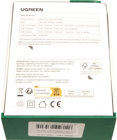

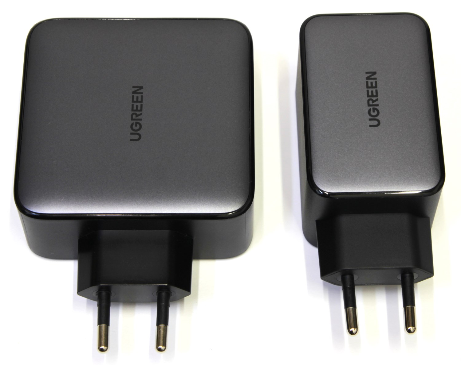

Теперь понятно, что коробка банально толще из-за габаритов устройства. Прошлый адаптер был более плоским, а здесь поперечное сечение почти квадратное. Зато вес заметно меньше, что хорошо для поездок.

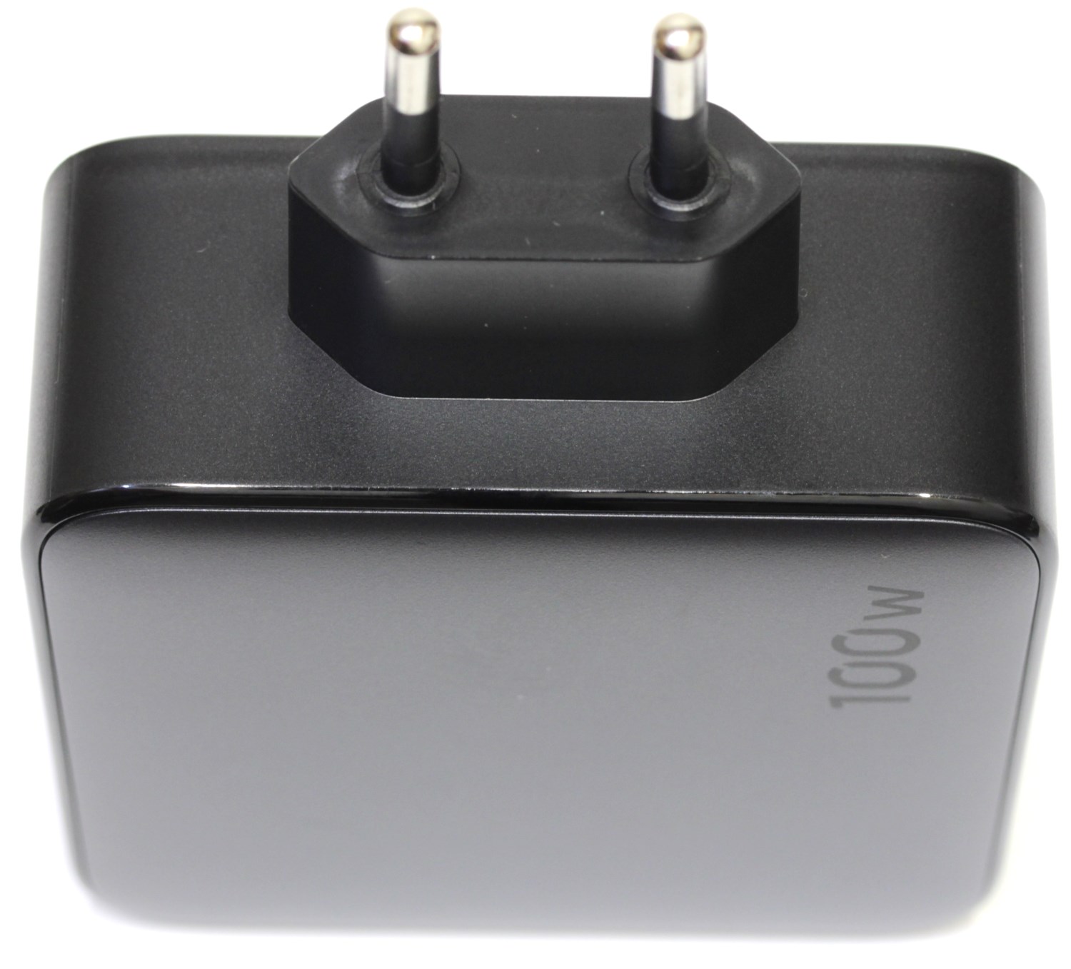

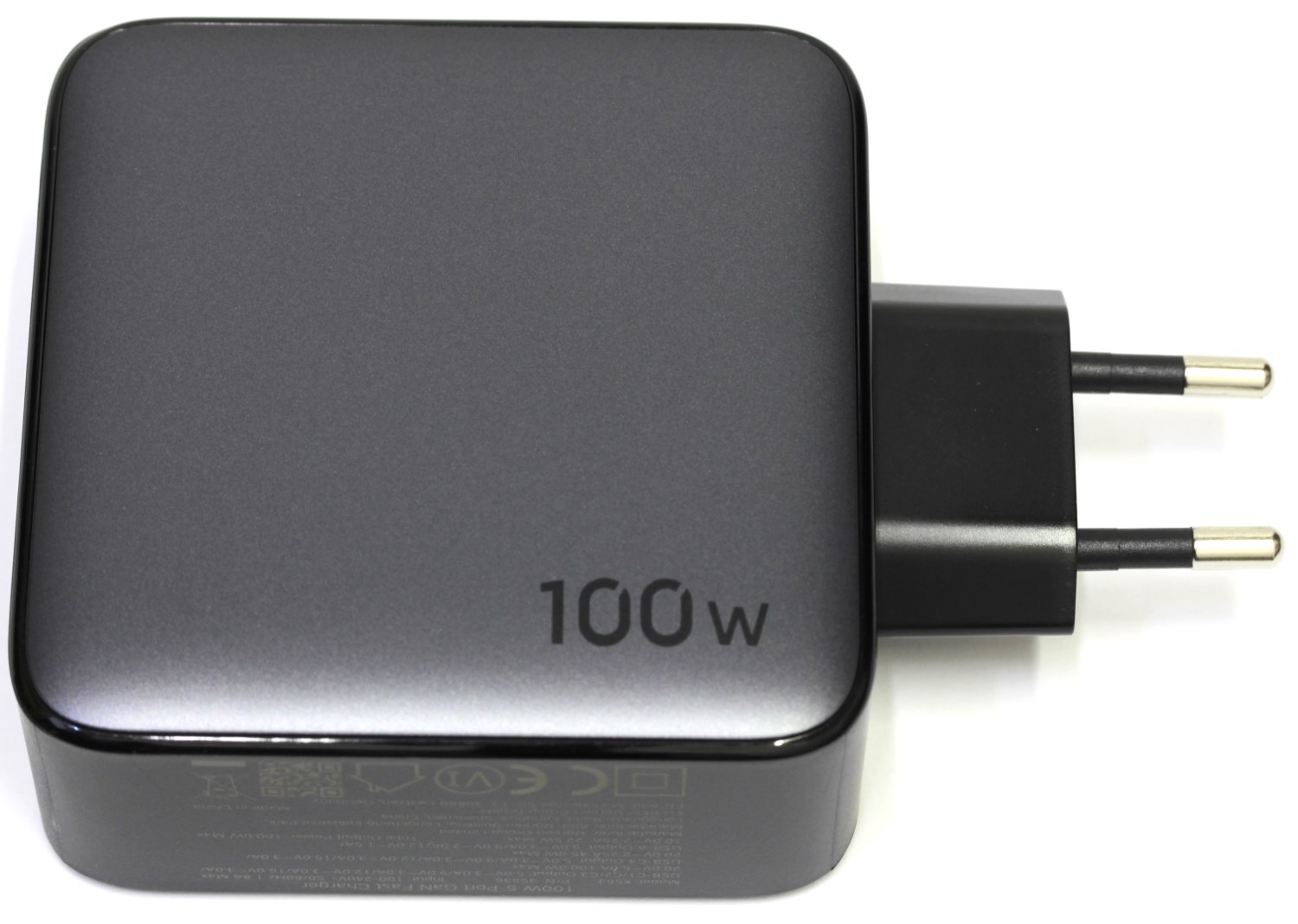

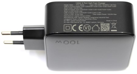

Корпус изготовлен из пластика двух цветов: серого и черного. Серый на двух квадратных боковых панелях. Поверхность матовая. На одной из них присутствует логотип производителя Ugreen, а на другой обозначена максимальная мощность 100 Вт.

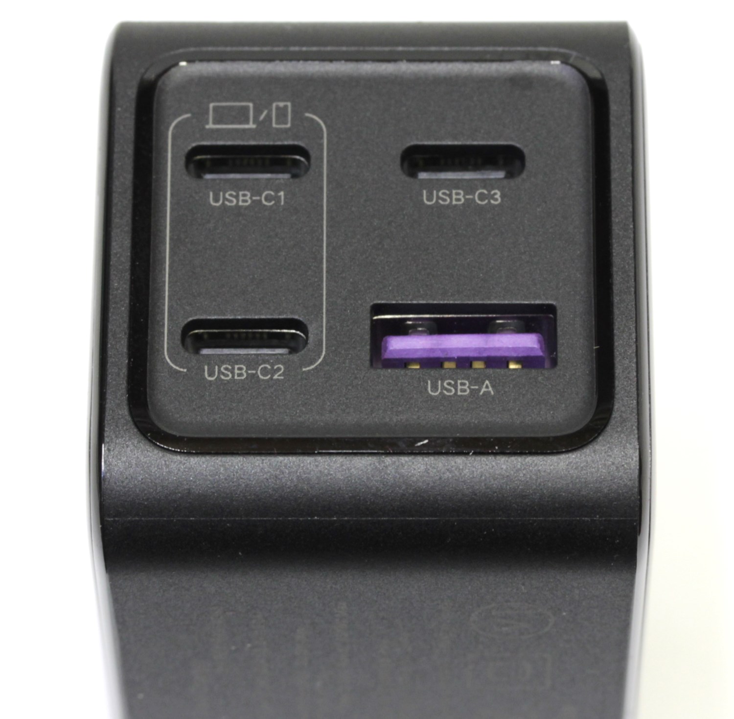

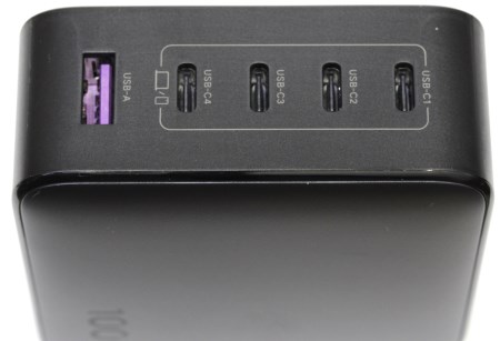

Габариты устройства 112 x 74 x 33 мм, но это с вилкой. Сам корпус 74 x 74 x 33 мм. С противоположной стороны от вилки находятся порты, которые поделены на две группы, хотя по факту их три.
Это четыре порта USB Type-C и один USB Type-А. Все они подписаны, а группа обведена линией.
Один из торцов практически полностью заполнен текстом. Здесь представлена подробная информация по портам, как в спецификации. Также есть сертификаты и контактные данные.

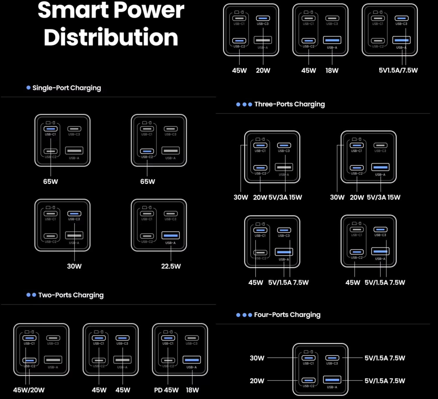

Больше тут описывать нечего. Интересен лишь момент распределения мощности по портам при совместном использовании. Здесь производитель всё подробно расписал.

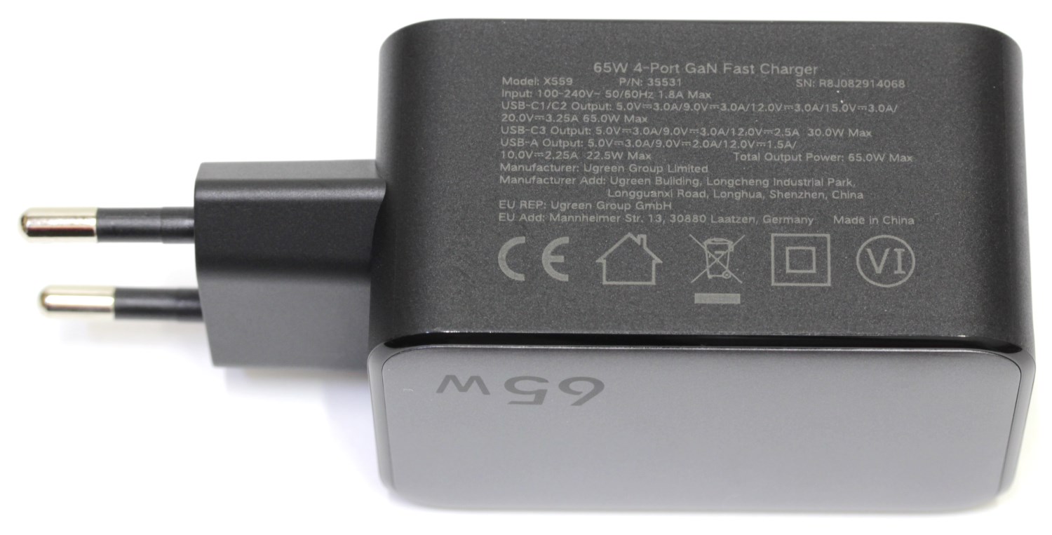

Тут можно заметить определённое сходство в оформлении. Например, также используется пластик двух цветов, причём такого же оттенка. Однако здесь боковые серые панели кажутся накладными. На одной из них также по центру уже знакомый логотип производителя Ugreen, а на другой приведена максимальная мощность 65 Вт.
Габариты устройства 104 x 42 x 39 мм с вилкой, а сам корпус 68 x 42 x 39 мм. С противоположной стороны от вилки располагаются порты, которые снова поделены на две группы. Как и в прошлом случае, их на самом деле три.

Здесь также одна из боковин практически полностью заполнена текстом. Вся информация схожего характера, но с естественными отличиями в наименовании модели и мощности.
Как здесь осуществляется распределение мощности по портам при совместном использовании? Производитель не поленился и всё подробно расписал.

Также я пробовал подключать к одному адаптеру несколько устройств. При этом поведение его начинает заметно отличаться. По двум каналам у меня получалось по 10 Вт (5 В, 2 А) и на одном канале 18 В и 2 А. Поведение на двух устройствах было похожим и режим быстрой зарядки уже не работал. Однако по мере полной зарядки каждого устройства характеристики на остальных каналах начинали улучшаться. Поэтому не следует надеяться, что вы подключите несколько устройств и на всех сразу начнётся быстрая зарядка.

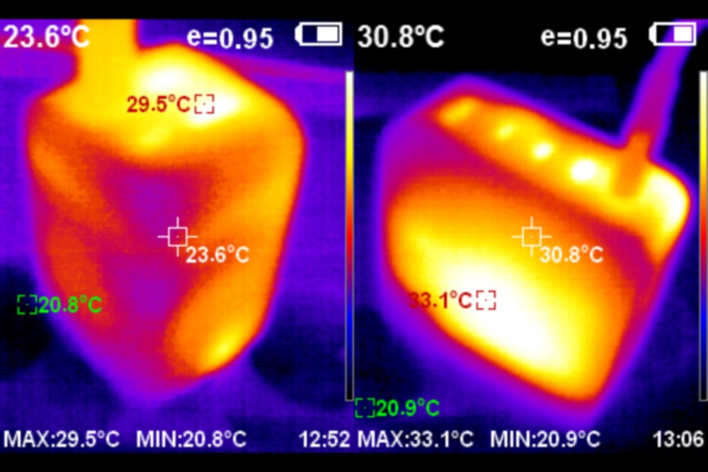

Нагрев во время максимальной нагрузки достаточно умеренный. Мне не удалось разогреть блоки выше 50°C.

Обе зарядки отлично выполняют свои функции и у пользователя есть выбор. Можно взять более мощное устройство, но оно будет крупнее и тяжелее, а можно выбрать модель послабее, полегче и компактнее. Я бы, например, выбрал второй вариант потому, что даже для работы с моим ноутбуком 65 Вт вполне достаточно. Заряд проходил чуть медленнее, но в целом это было не критично. Все остальные устройства у меня заряжались с такой же скоростью, как на более мощной зарядке. Поэтому большой разницы лично я не заметил, и для моих задач вполне достаточно оказалось более простой модели, к тому же она была рублей на 1000 дешевле.
У обеих моделей получается как бы три независимых канала и поэтому одновременно можно заряжать три устройства с различными характеристиками. Скорость будет ниже по сравнению с зарядкой одного устройства на полной мощности канала, что естественно. Нагрев при максимальной нагрузке умеренный, и я думал, что он будет больше. Комплектация у двух моделей одинаковая и в ней нет ничего помимо документации. Кабель пришлось покупать отдельно, в комплекте он не поставляется. Здесь есть определённый резон, ведь производитель не может знать, какой именно интерфейс вам нужен. USB Type-C пока используется не на всех новых устройствах, а ещё нужно поддерживать старые.
