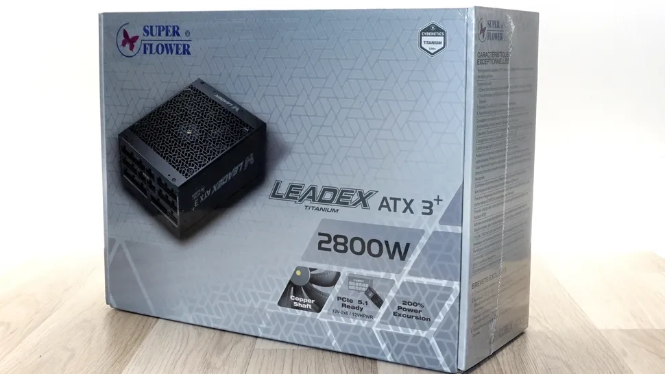

Специалисты издания Tom's Hardware получили на обзор один из самых мощных блоков питания для ПК — Super Flower Leadex Titanium на 2800 Вт, выше которого располагаются разве что модель на 3300 Вт и FSP CANNON 3300W с 6-ю разъемами 12V-2x6.
Изображение: Tom's Hardware
Данный агрегат же, как и его старший собрат, рассчитан лишь на более «скромные» четыре графических ускорителя. Но справедливости ради можно добавить, что блок питания от FSP не вытянет шесть GeForce RTX 5090 и рассчитан на профессиональные GPU с меньшим энергопотреблением. Таким образом, БП от Super Flower в этом отношении более честные и больше подходят для ультрапроизводительных игровых рабочих станций.
В процессе обзора Tom's Hardware отметили высокое качество сборки блока и большое количество разъемов. Среди минусов же — не самая богатая комплектация. Отдельно можно отметить использование 140-мм вентилятора ZLC ZFB142512D с гидродинамическим подшипником и максимальной скоростью вращения 3000 об/мин. Отказ от конструкции с подшипниками другого типа обоснован соблюдением баланса между уровнем шума и долговечностью.
