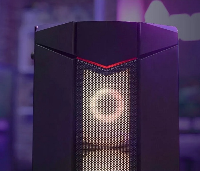

Еще сверху находятся разъемы, кнопки и индикатор. Все расположено компактно и очень плотно.
Есть кнопки Power и кнопка-переключатель режимов RGB подсветки, однако, ее можно использовать как Reset. Из разъемов есть один USB 3.0, два USB 2.0 и два миниджека для наушников и микрофона. Кнопка для переключения режимов подсветки позволяет выбрать один из 15-ти режимов работы. Передняя панель легко снимается.
Она изготовлена из пластика ABS черного цвета и вставки из стальной сетки. Изнутри она выглядит простовато, и снаружи, при внимательном рассмотрении также. Крепится она шестью втулками-фиксаторами, которые являются ее частью и вставляются в отверстия на корпусе спереди.
С обратной стороны хорошо видна красная пластиковая вставка, которая является индикатором питания. Смысла в ней нет никакого потому, что прекрасно видно, как светятся вентиляторы. Снизу, как обычно, есть огромный проем для захвата воздуха. За него также удобно снимать переднюю панель, а поскольку никакой сетки там нет, то передняя выполняет скорее декоративную функцию. Вся пыль будет засасываться внутрь снизу через проем.
Еще мы видим, что спереди установлено три вентилятора диаметром 120 мм.
