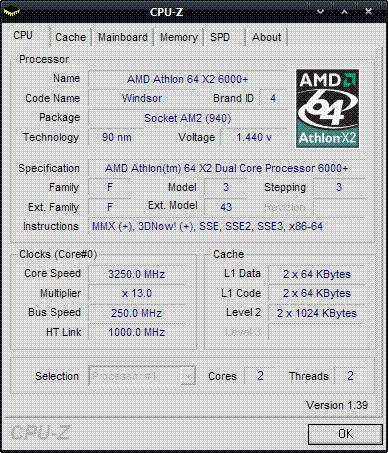

3250 250 x 13.0
частота разгона
3000 200 x 15.0
штатная частота
Стабильность полная. Держит 45С при малой нагрузке в жарком помещении. Гнать BUS шину можно и дальше, но не выдерживает материнская плата. Если повышать множитель при текущей частоте шины, то стабильность пропадает после 3600Mhz.
Технические параметры разгона
Процессор (ядро) AMD Athlon 64 X2 (Windsor)
Штатная частота 3000
FSB при штатной частоте 200.0
Разгон, максимально стабильная частота (FSB x Ratio) 3250 (250 x 13.0)
Прирост частоты, МГц 250
Прирост частоты, % 8
Напряжение питания (Vcore) 1.4
Материнская плата ASUS M2R32-MVP
Версия биоса на материнской плате 0804
Кулер Skythe ShurikeN 100x100x12 64mm profile
Максимальная температура процессора после разгона 56
