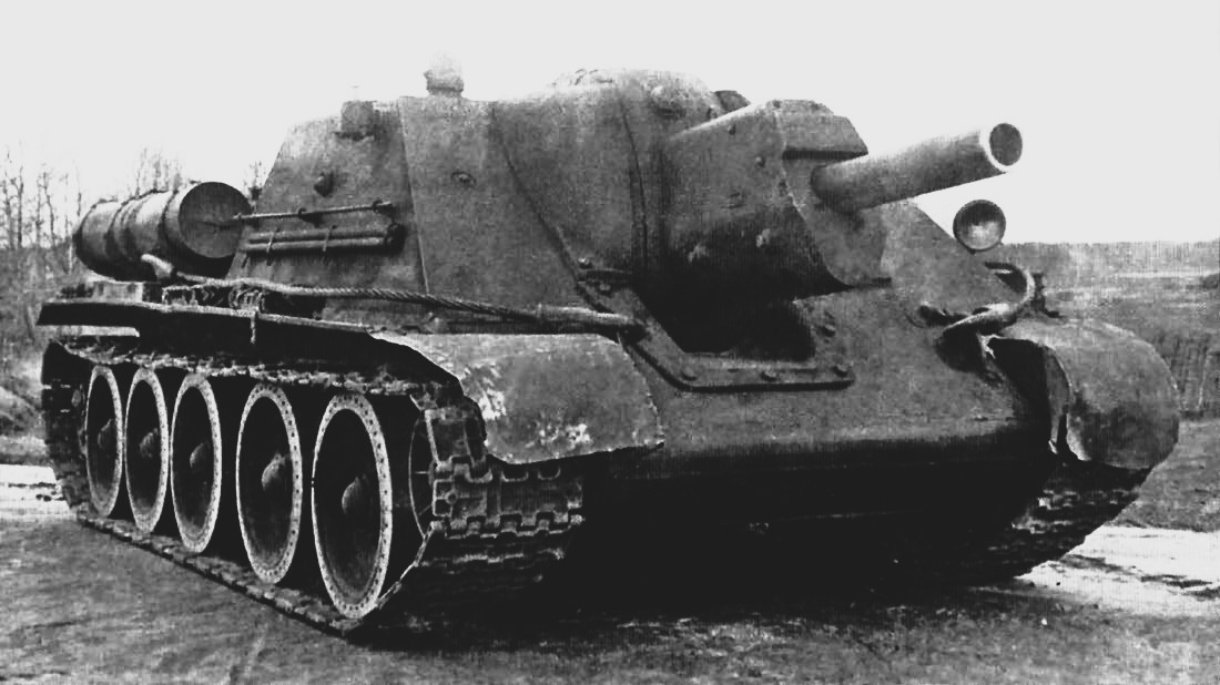

По размерам СУ-122 превосходит своих немецких аналогов. В ширину и высоту она незначительно больше, примерно на размеры коробок спичек, но ее корпус на целых полметра длиннее. Еще более заметна разница в массе - более 6 тонн.
Размеры не оказали влияния на комфорт работы экипажа, внутри СУ-122 пространство в боевом отделении стало еще более ограниченным из-за увеличения экипажа на одного человека. Этот пятый член экипажа появился из-за необходимости иметь двух наводчиков, так как орудие М-30 не было переработано, и управлять стволом по горизонтали и вертикали можно было только с разных сторон ствола.
Военный танк имел только два люка - один на крыше башни и второй на днище, что создавало серьезные трудности с эвакуацией при поражении машины.
Само САУ-122 было более массивным, чем его немецкие аналоги. Тем не менее, удивительно, что у СУ-122, который был тяжелее, было более слабое лобовое бронирование - всего 45 мм в сравнении с 80 мм у StuG III Ausf. G и StuH 42. Хотя борта были толще, чем у немецких машин, и углы наклона броневых листов были больше, это существенно не меняло ситуации. Кроме того, на StuG III Ausf. G и StuH 42 устанавливались экраны, которые покрывали верхнюю часть ходовой и частично борта машины, увеличивая уровень бронезащиты.
В общем, ни Т-34, ни "Шерман" не могли пробить броню StuG III в лоб с дальних и средних расстояний. При приближении у них был больший риск быть пораженными, чем у StuG III. В то же время немецкие Pz.IV с длинным стволом, а тем более "Пантеры" и "Тигры" могли поразить СУ-122 на любом расстоянии и в любой проекции.

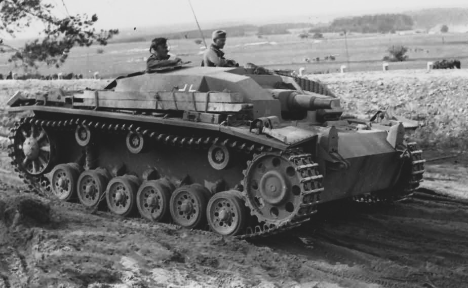

Первые StuG III были вооружены 75-мм короткоствольной пушкой StuK 37 L/24. Эта пушка была хороша для огневой поддержки и успешно справлялась с танками БТ и Т-26. Однако она оказалась практически бесполезной против брони Т-34 и КВ. Впоследствии, танки Pz.IV "Штуги" были перевооружены орудиями с длиной ствола сначала 43, а затем 48 калибров. Модификации Ausf. F, F/8 и G более известны под немецким названием StuG 40 или также известны как "Артштурм".
Как известно, качество анти-танковых возможностей не вызывало сомнений, но фугасные свойства калибра 75 мм были признаны недостаточными. В рамках эксперимента в осень 1942 года на десятке StuG III Ausf. F компания "Alkett" установила 105-мм гаубицу Stu H 42 с раздельной зарядкой. Эксперимент оказался успешным, и были внесены изменения только в установку орудия и компоновку боеукладки. С марта 1943 года по март 1945 года "Alkett" параллельно выпускали обе модели.
